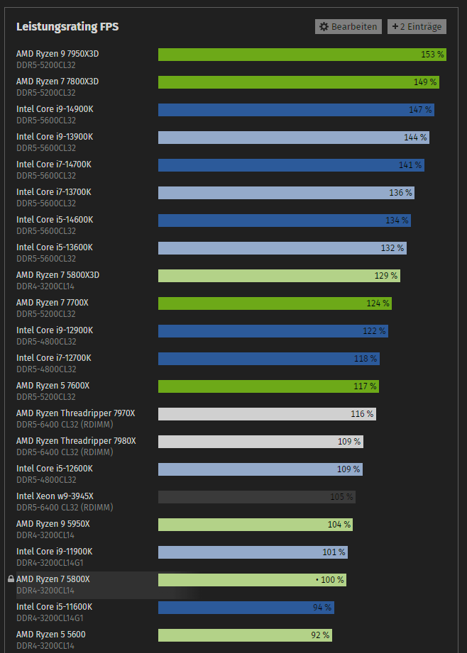

Für die Leistung in Spielen schaust du einfach unter die Rubrik CPU hier bei Computerbase, bzw. habe es dir raus kopiert.

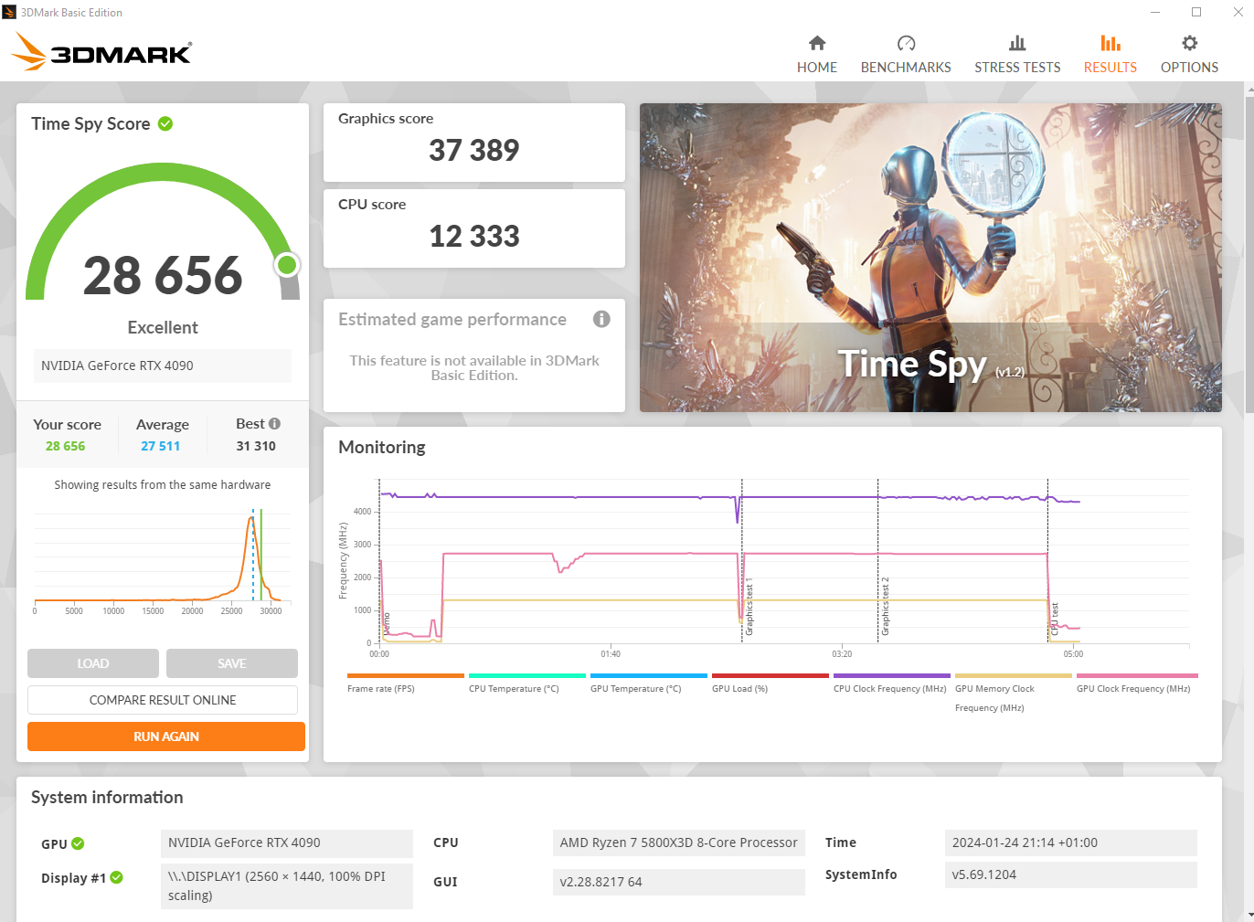

Mein 5800X3D schafft 11763 Punkte, wenn die Speicherintegrität deaktiviert ist. Ist diese aktiviert, dann sind es 11748 Punkte gewesen. Mein 5700X davor schaffte 11852 Punkte.
Ich sagte auch nicht, dass der 5800X3D ne lahme Ente ist.

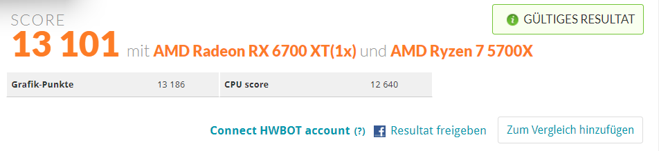

Aber mit PBO & CO läuft mein 5700X auf 4850 MHz und erreicht 300 Punkte mehr. ;)

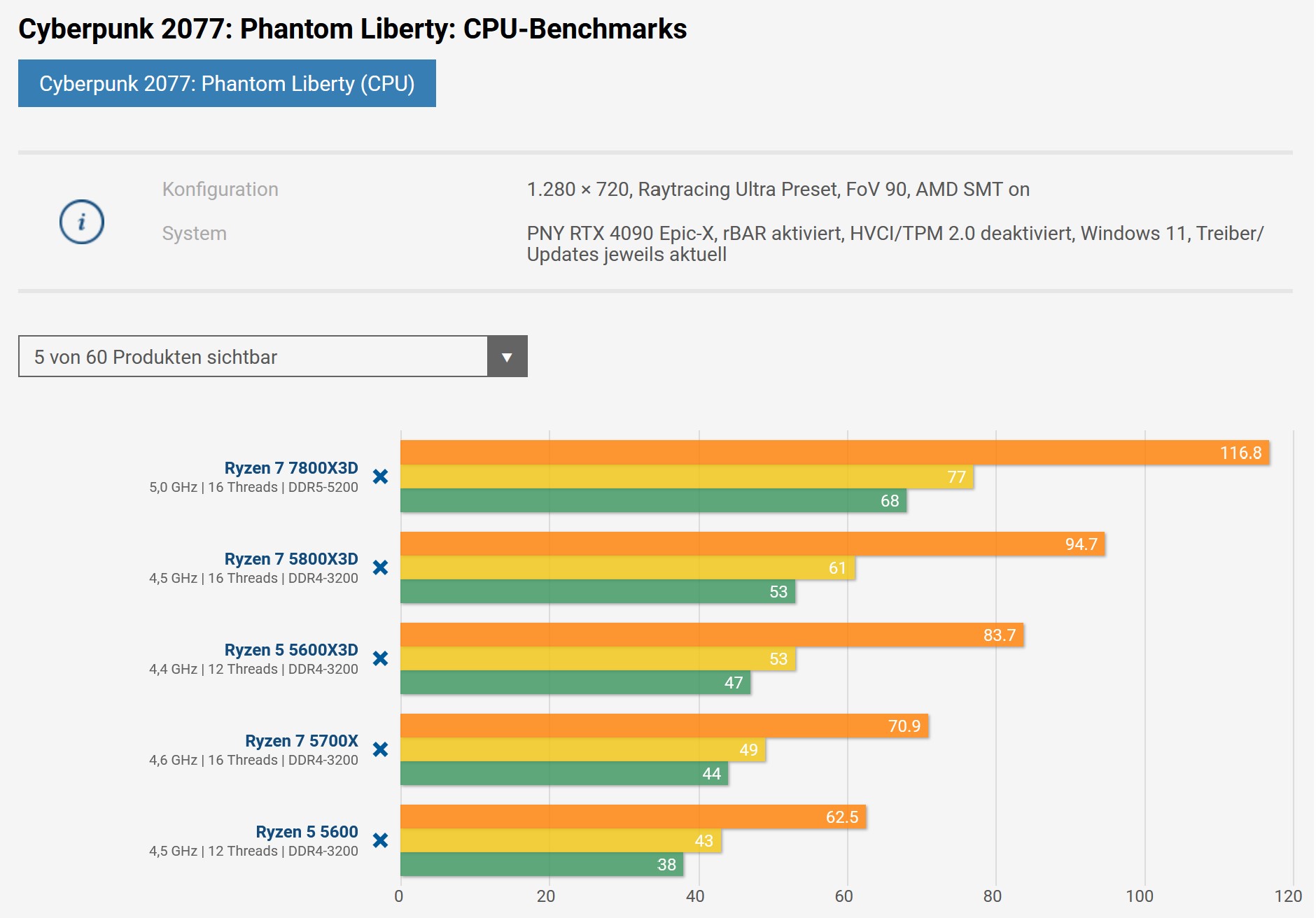

In Spielen die vom 3D Cache profitieren kann das eben ganz anders aussehen
aber nicht vergessen dazu muss man erstmal aus dem GPU Limit kommen. ;)

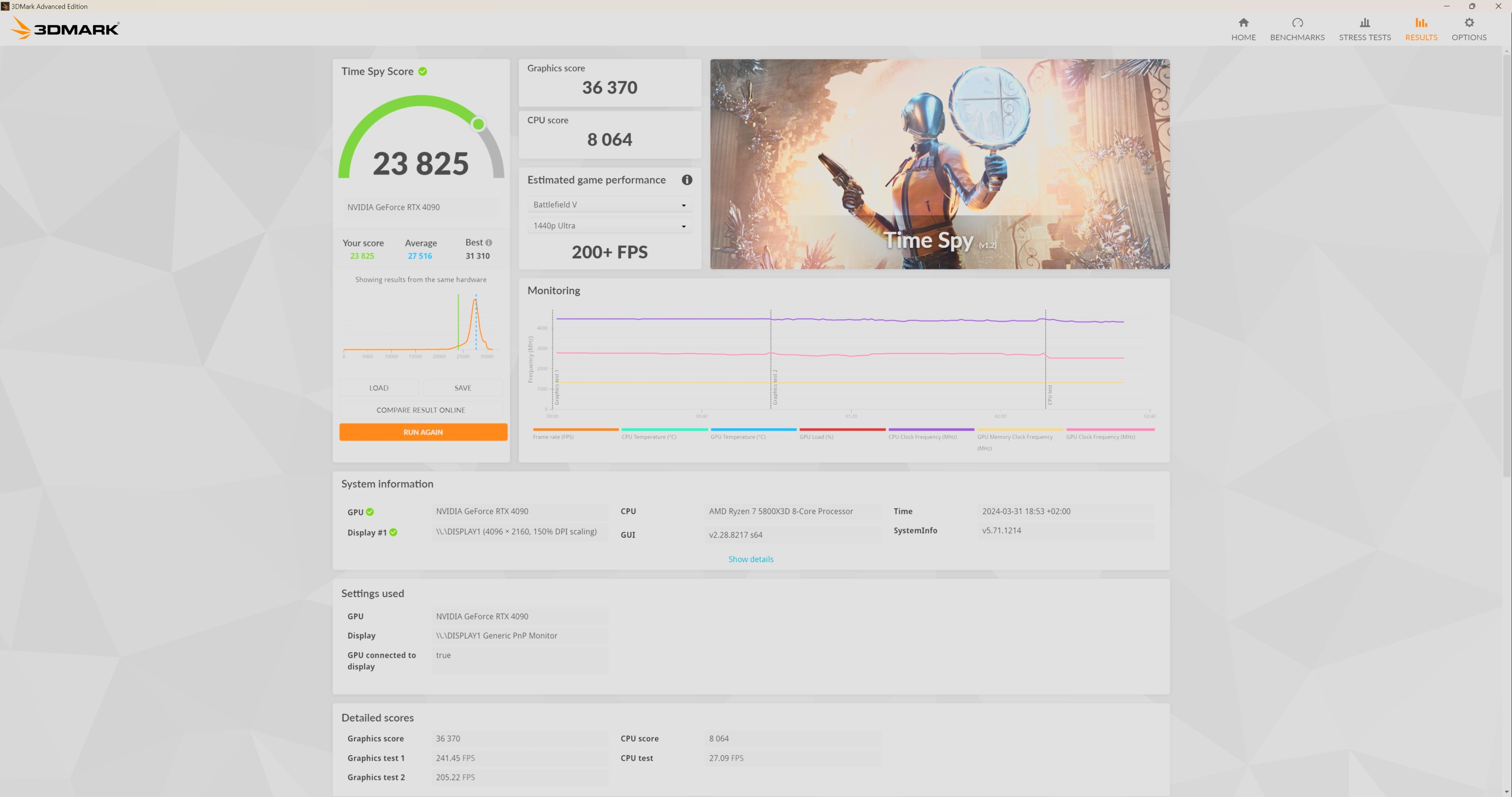

Mit meinem 5800X3D komme ich nur knapp über 8000 Punkte. Im Bios ist alles relevante aktiviert und eingestellt. Inwiefern habt ihr eure CPU´s dahin optimiert um diese Punktzahlen zu erreichen?
Vielen Dank :)
@Oudenstekelig
Bei dir passt etwas überhaupt nicht! 8000 ist weit unter den Standard Punkte.
Das sind ja nicht mal 13000 Cinebench R23 Punkte, das kann auch nicht sein hier wäre "Standard" 14200.

Naja, aber das es nicht "Rund" läuft sieht man doch in dem Diagramm mit dem grünen Strich
und das der viel zu weit links ist.
Die blaue gestrichelte Linie ist der Durchschnitt
und rechts davon wäre besser als Durchschnitt,
sollte ja klar sein :D
Also 23825 und Durchschnitt 27516 das schon sehr viel "schlechter".
