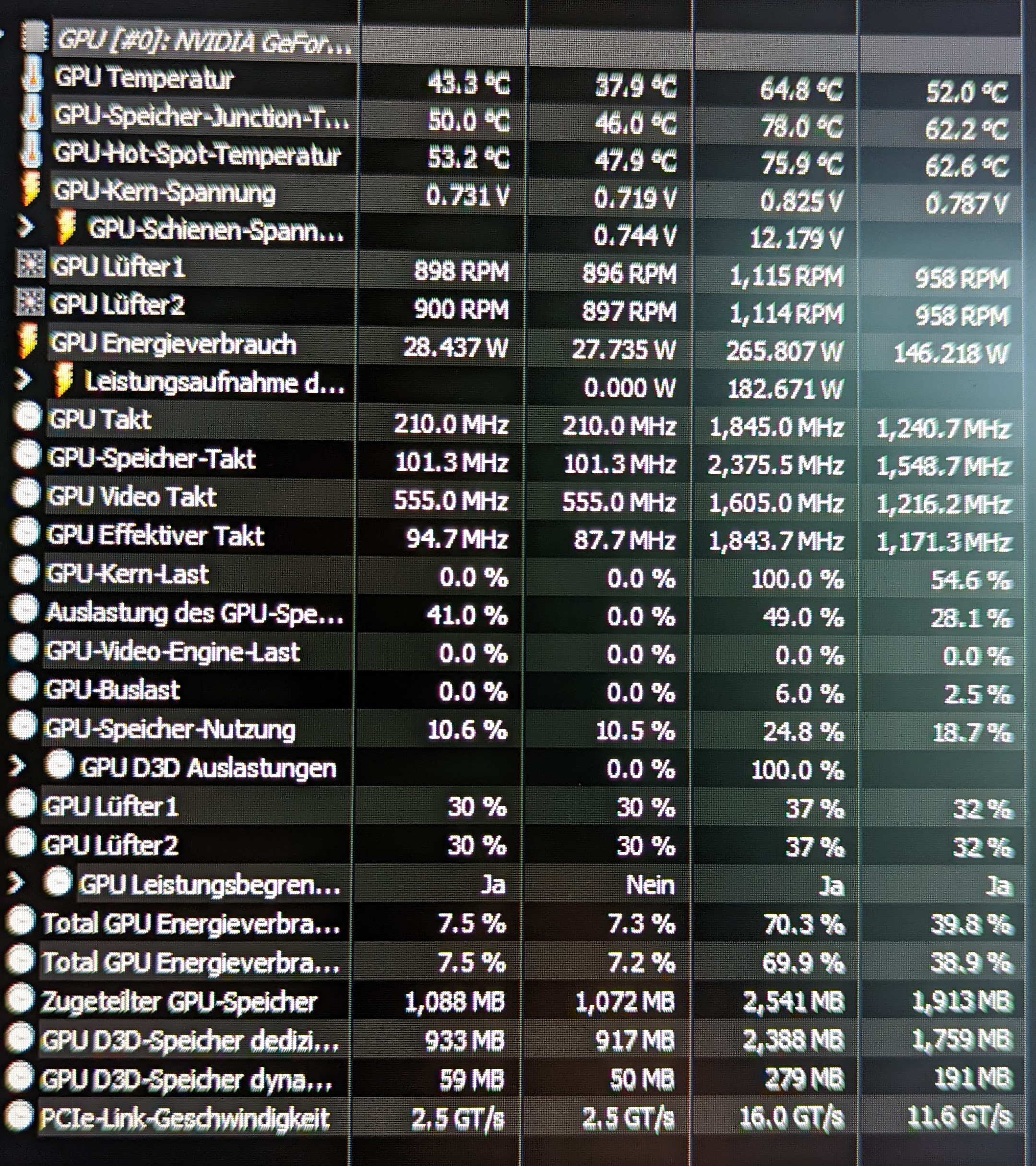

Wie viel Watt zieht die Karte bei dir mit diesen Einstellungen? Ich hänge Mal einen hwinfo Screenshot aus nem Timespy Benchmark an.

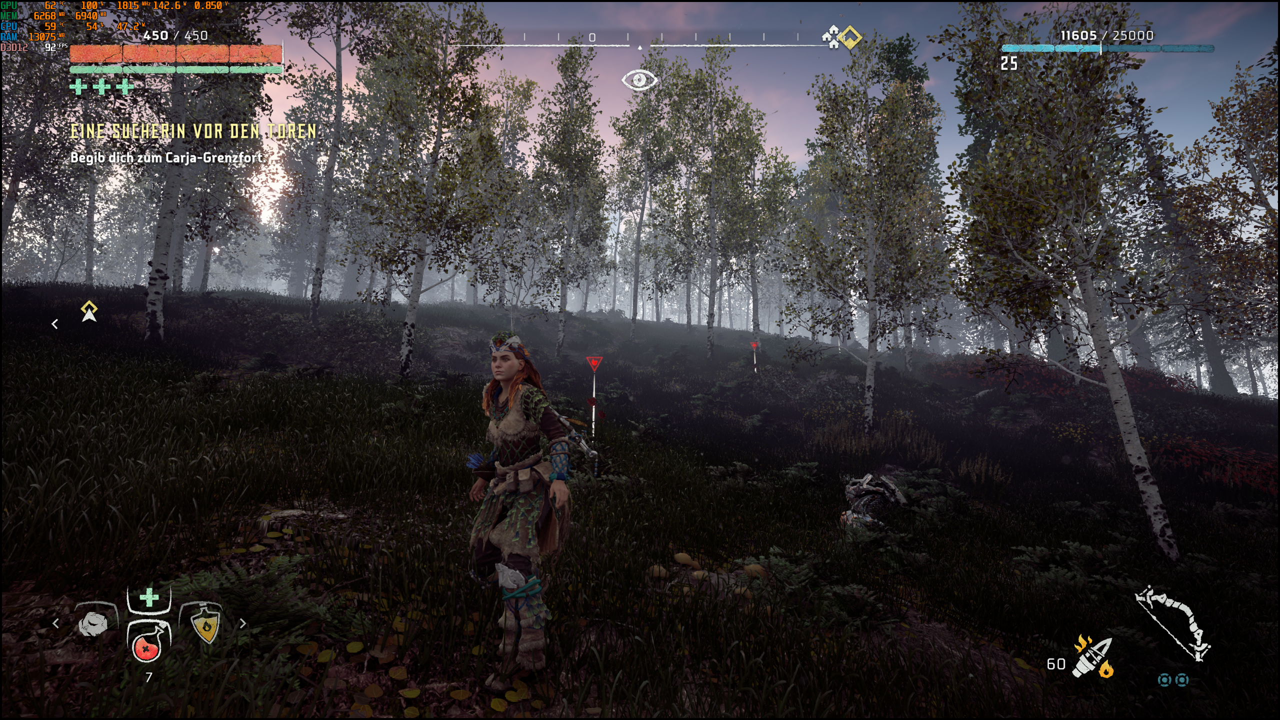

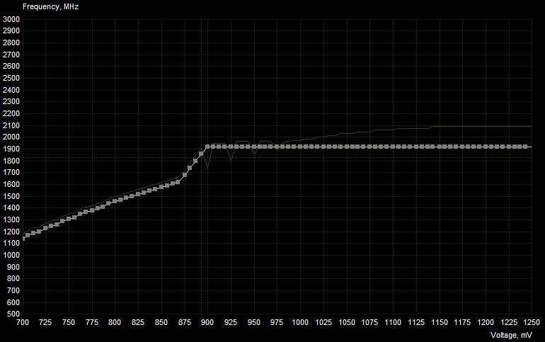

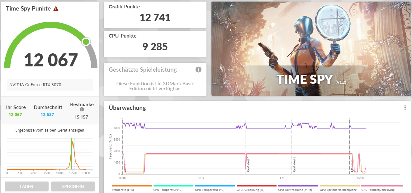

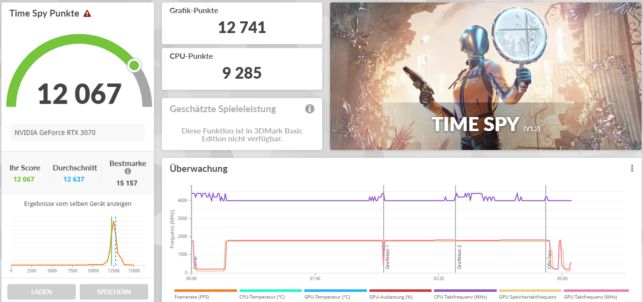

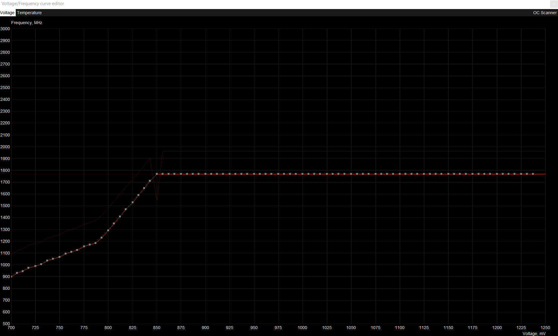

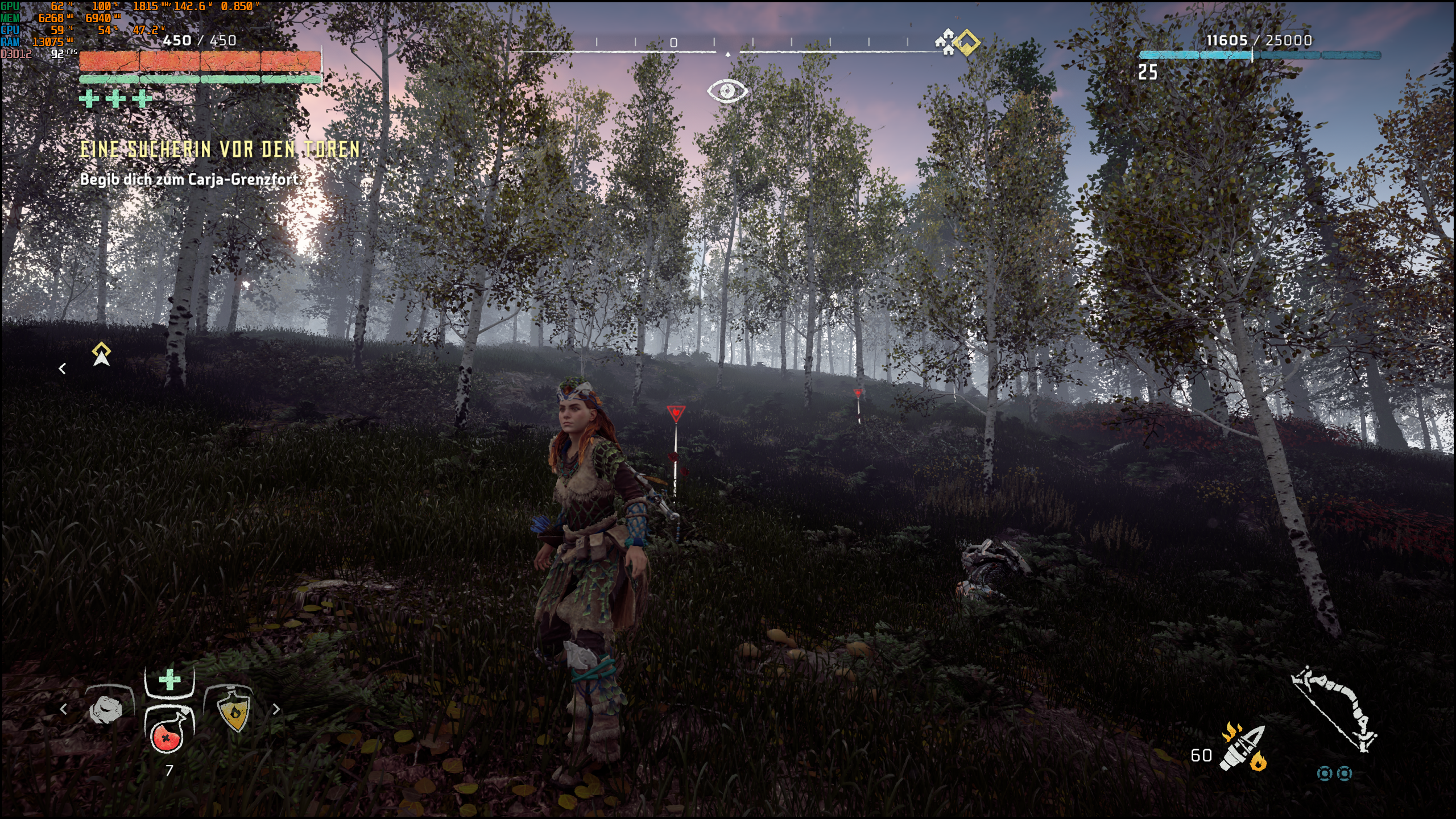

Leider geht da bei mir nicht mehr, ich musste im Curve Editor den Takt auf 1770MHz weiter nach unten korrigieren , da die GPU im Spiel 30-45MHz noch höher taktet, kommt dann auf 1815MHz.
Im Spiel HZD ist bei 0,85V @ 1815MHz Schluss! Ab 1830 bis 1845MHz stürzt das Spiel ab bei 0,85V.
In Time Spy habe ich mit diesen Werten 12067 Punkte.

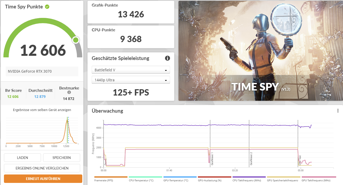

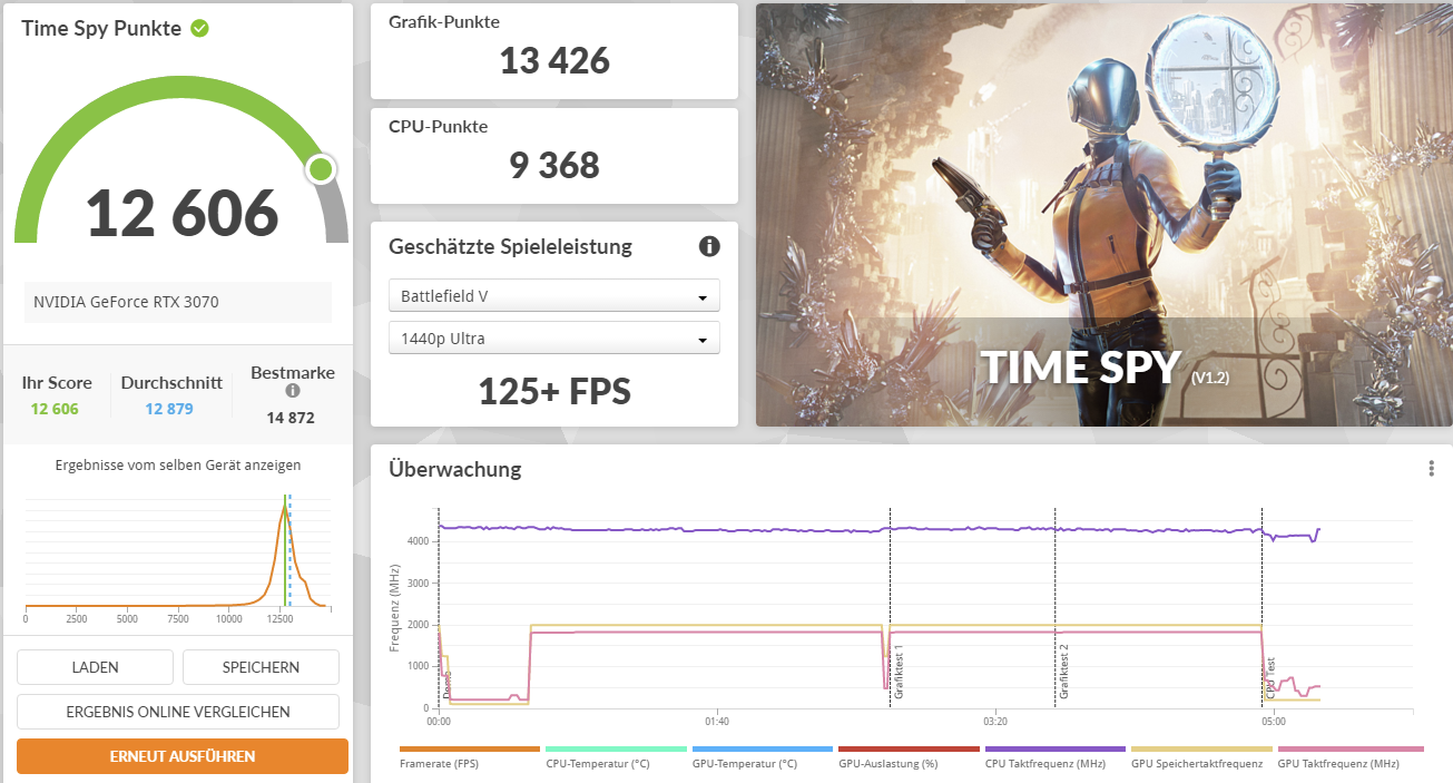

Schaut hier ähnlich aus (1.830MHz/0.825V/VRAM 8.000MHz):
Mit Standard-VRAM-Takt sind es ca. 220 Punkte weniger.
So wie bei dir, ca. 270 Watt maximal.
