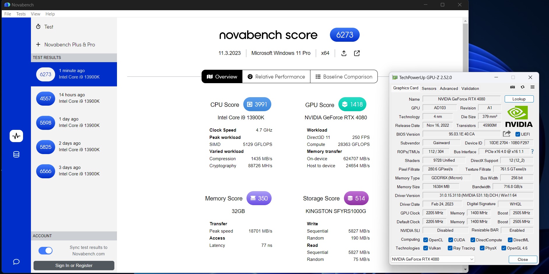

Hallo zusammen , ich habe mir einen PC zusammenbauen lassen und er schneidet in 3DMark Time Spy und auch in Novabench schlechter ab, als der Durschnitt und erwartet, und ich frage mich woran das liegen kann.
Hier einmal die Daten zum System:
Intel i9 13900K
Gainward Phantom Geforce RTX 4080
RAM DDR5 32 GB PC 5600 CL36 Kingston(2x16)
Kingston Fury NVMe SFYRD/1000G 1 TB Flash SSD
Windows 11
Thermaltake TH360 Wasserkühlung
Gehäuse: Ernermax Starry Knight SK30 ARGB

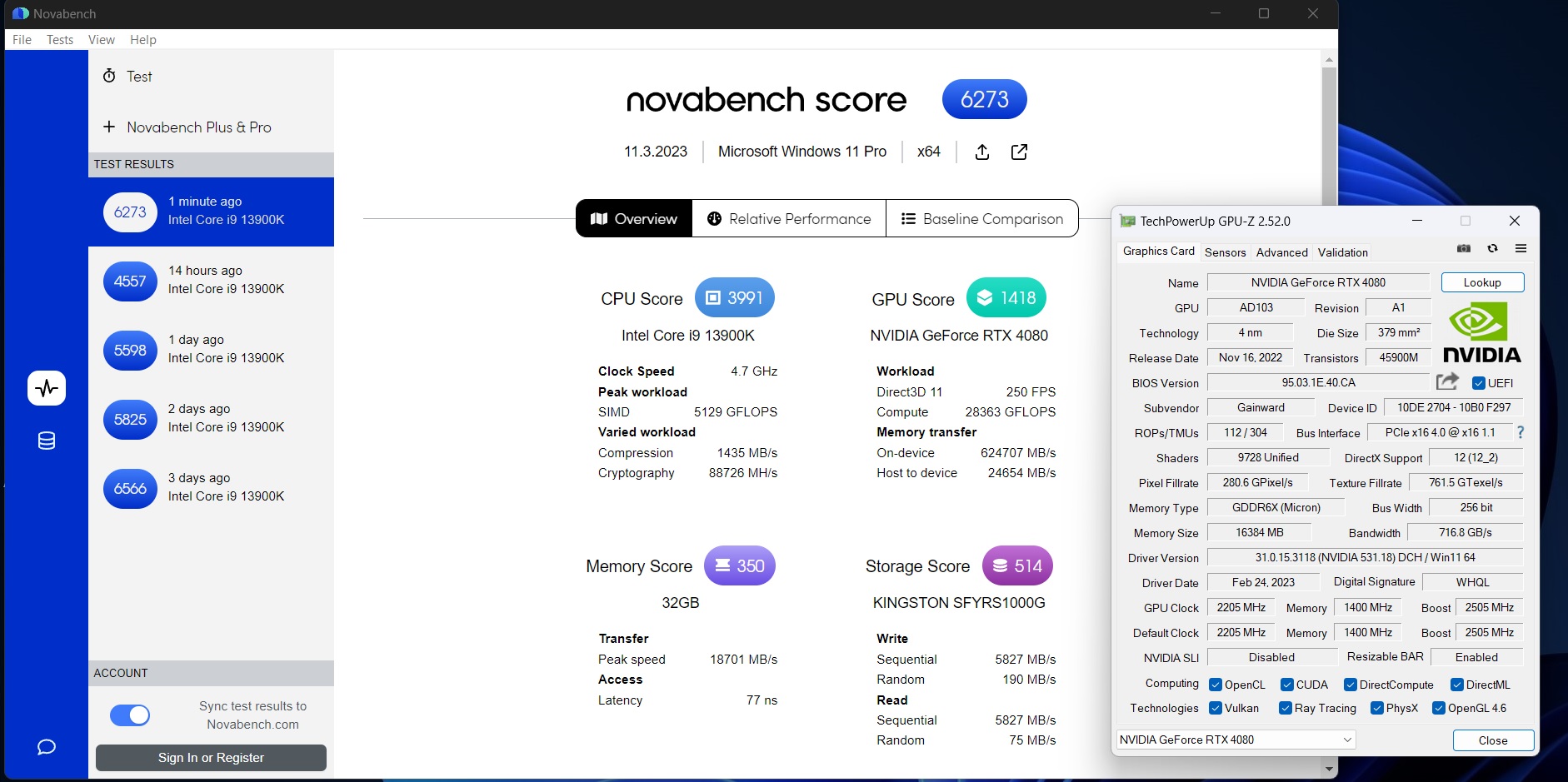

Vielen Dank schonmal im Vorraus und hier die Ergebnisse von Novabench und 3DMark, sowie TechPowerUp GPU-Z-Daten:

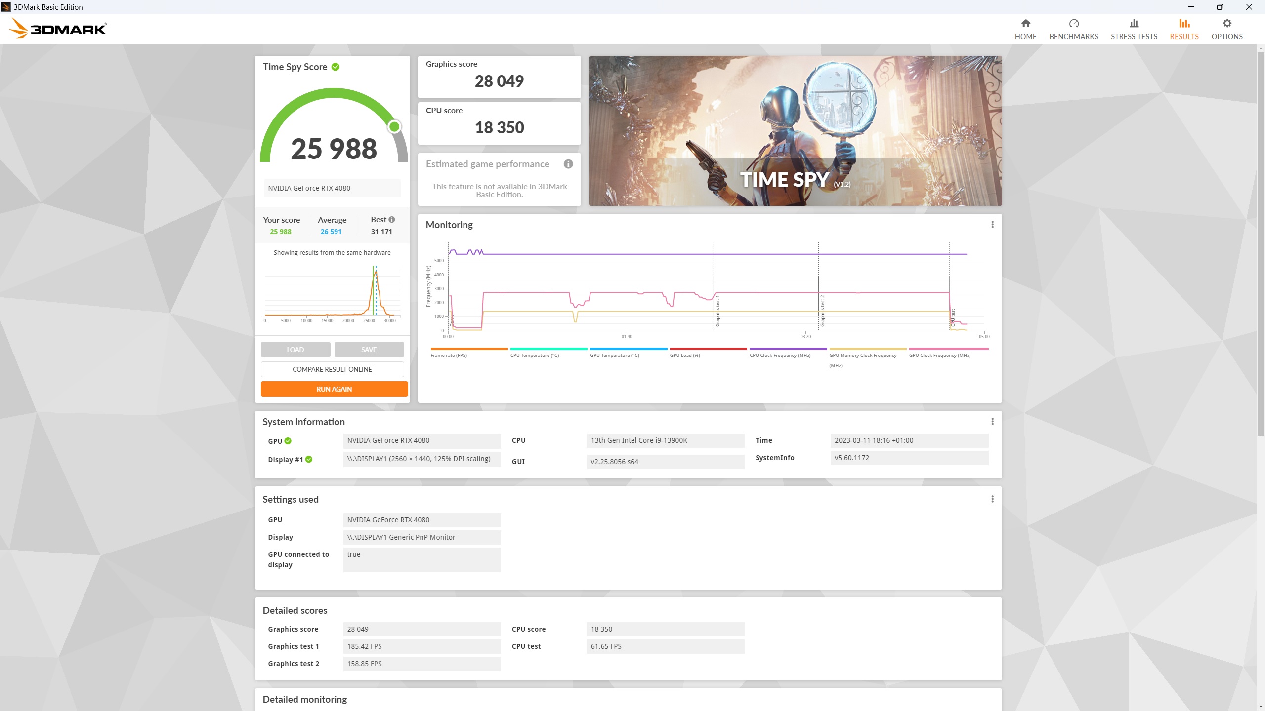

Spiegelt sich das auch in "schlechteren" FPS in Games wieder?
Benchmarkwerte können immer schwanken. Hast du den Test mehrfach gemacht?
Was sagen denn die Temperaturen?
Neuster Treiber ( Hotfix ) installiert?
Dein Ergebniss ist 1,89% 2,267% langsamer als der Durchschnitt der anderen User die das gleiche System haben.
Ich würde Windows neu installieren, die Wärmeleitpaste tauschen, die Hardware umtauschen, mein Geld zurück verlangen
Spass - Das Ergebniss ist in Ordnung
Reaktionen: wifi96
wifi96 schrieb:
und er schneidet in 3DMark Time Spy[...]schlechter ab, als der Durschnitt und erwartet
"Average" liegt 2,3% vor deinem ergebnis. ob es das wert ist sich darüber gedanken zu machen?

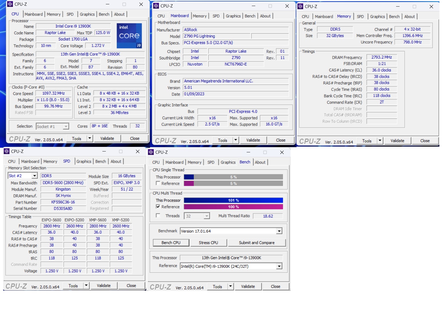

Dein RAM bremst, da er entweder ohne XMP läuft oder das XMP einfach sehr schlaffe Timings hat.
Latenz 77ns ist sehr lahm.
Poste mal bitte beide Reiter von Memory in CPU-Z.

Im GPU-Z auch mal den Vollbild.Rendertest machen und schauen ob PCIe 16 4.0 läuft.
Ist im Anhang.

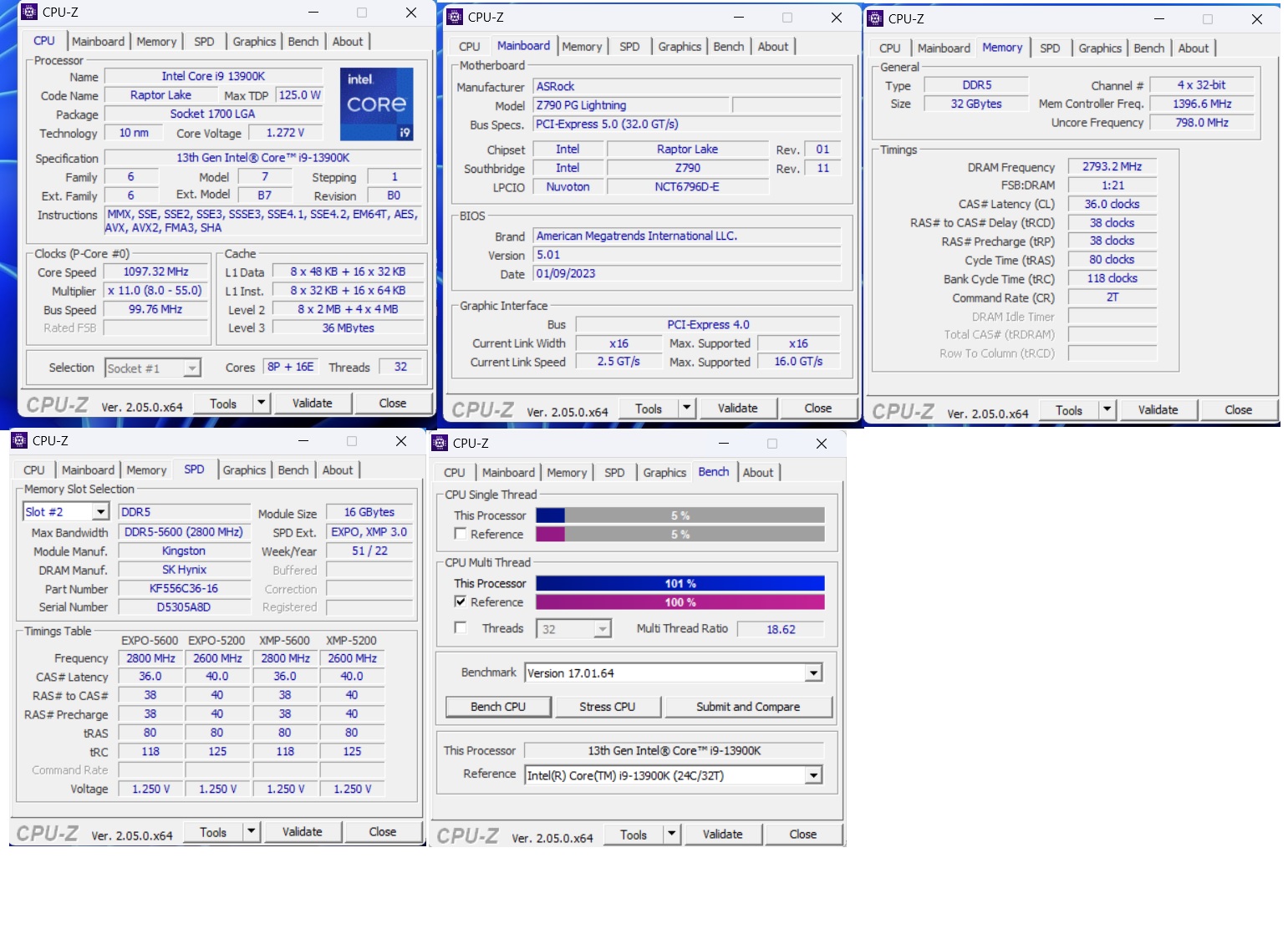

Haste geschaut ob das System auf PCIe 16 4.0 läuft? (Gpu-Z Bus Interface ? drücken dann vollbild)
Ist Command Rate 2T normal bei DDR5?

XMP ist geladen, aber wie vermutet ist die tRAS zu Hoch (schlaff)
Ich gib dir jetzt ein Paar Bios Werte für dein RAM die du manuell setzten musst.
Ram Voltage 1,35V
RAM Takt 6000
Die Haupttimings bleiben bei 36-38-38 (Das Kit gibt es mit den gleichen Timings in 6000MHz und 1,35V)
tRAS 28 (32)
TRRD L 6 (8)
TRRD S 4 (6)
tFAW 16 (24)
Werte in Klammern falls es instabil wird.
tREFI 50000 (Rerfresh Interval)
Da nach solltest du nicht mehr Unterdurchschnittlich sein. ;-)

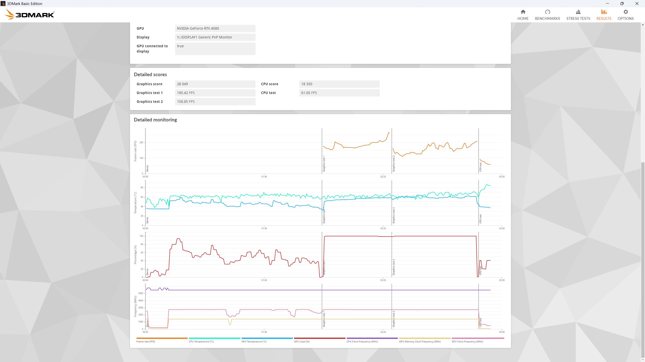

Den Test habe ich mehrfach gemacht, nur kleine Abweichungen aber dann eher schlechter.
Die Temperaturen sind ebenfalls zu sehen bei meinem ersten Beitrag in "3dmark time spy 2.jpg", sieht denke ich okay aus.
