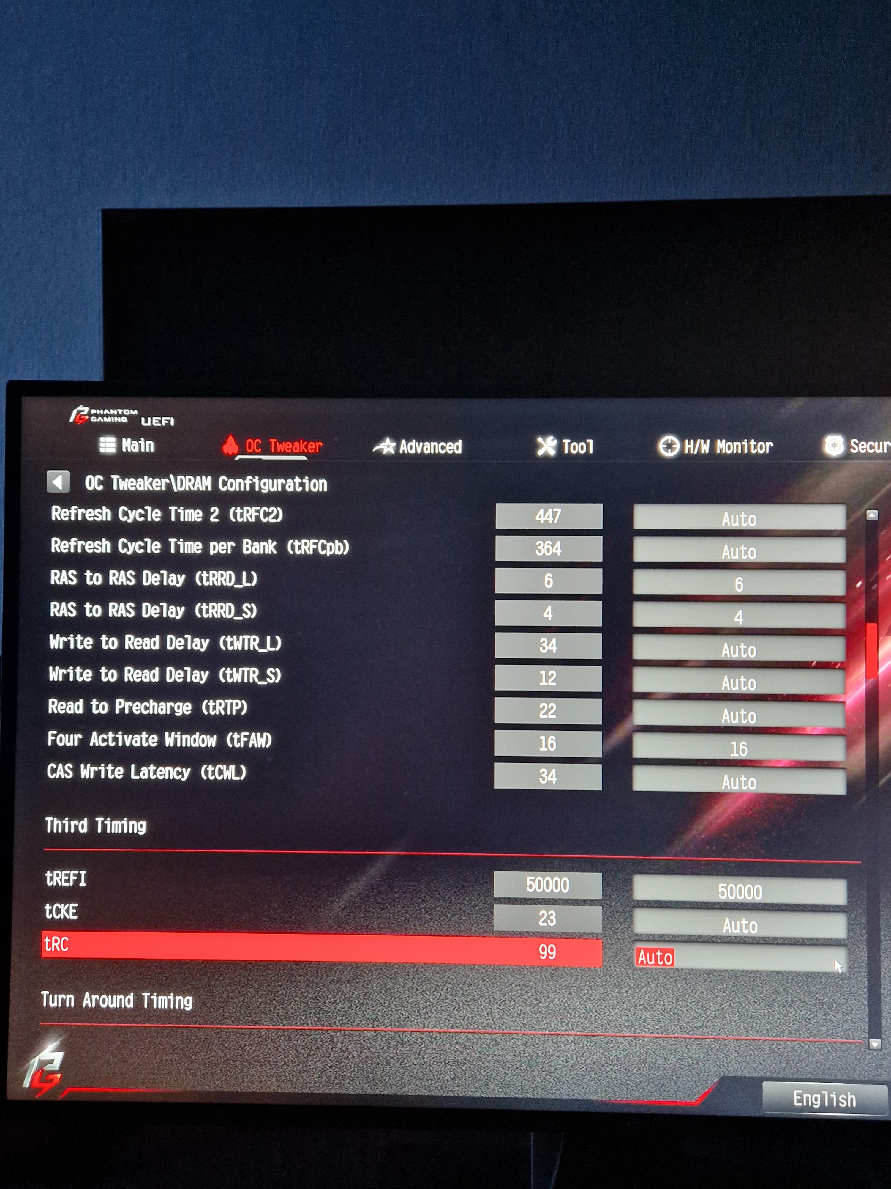

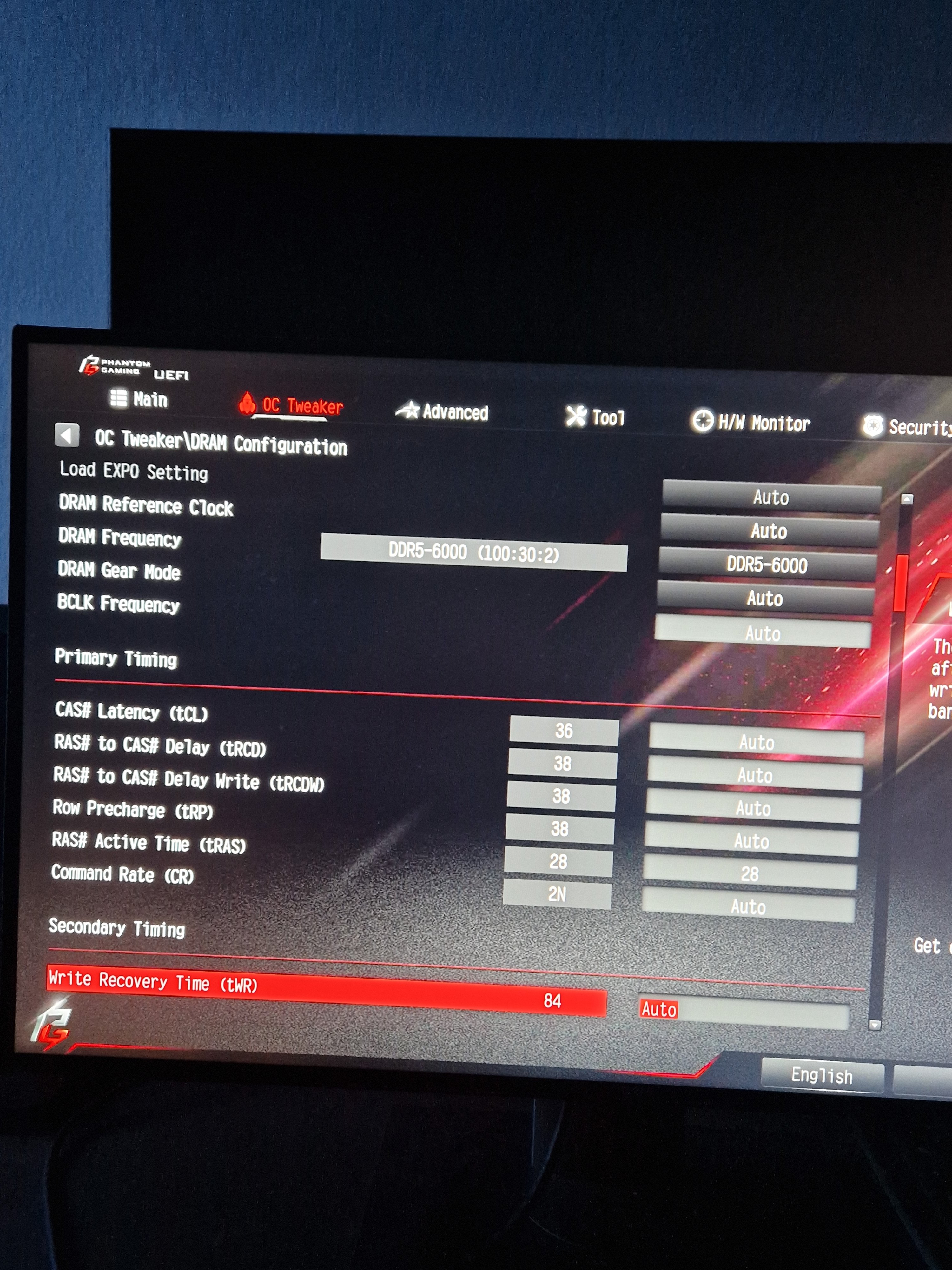

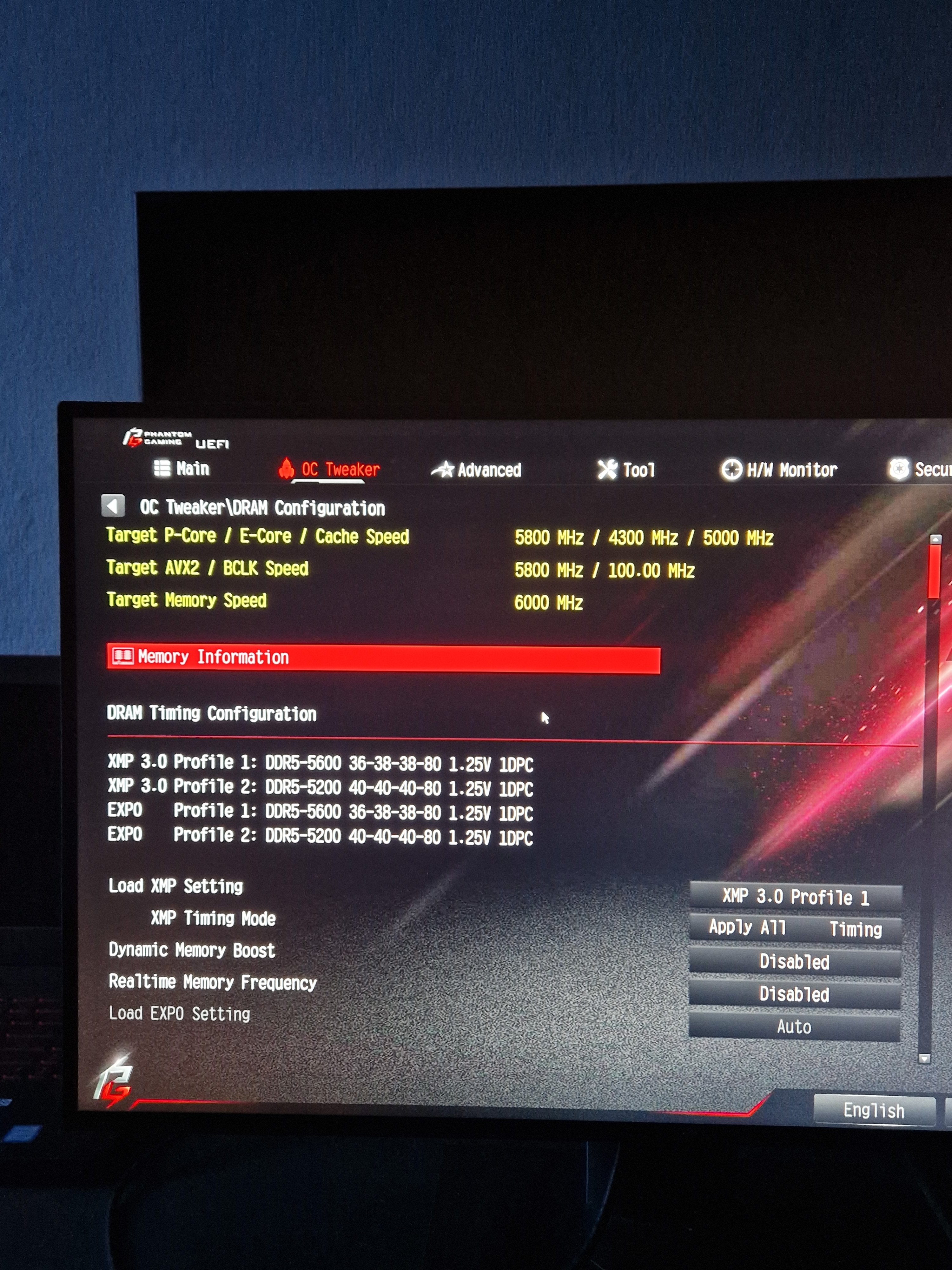

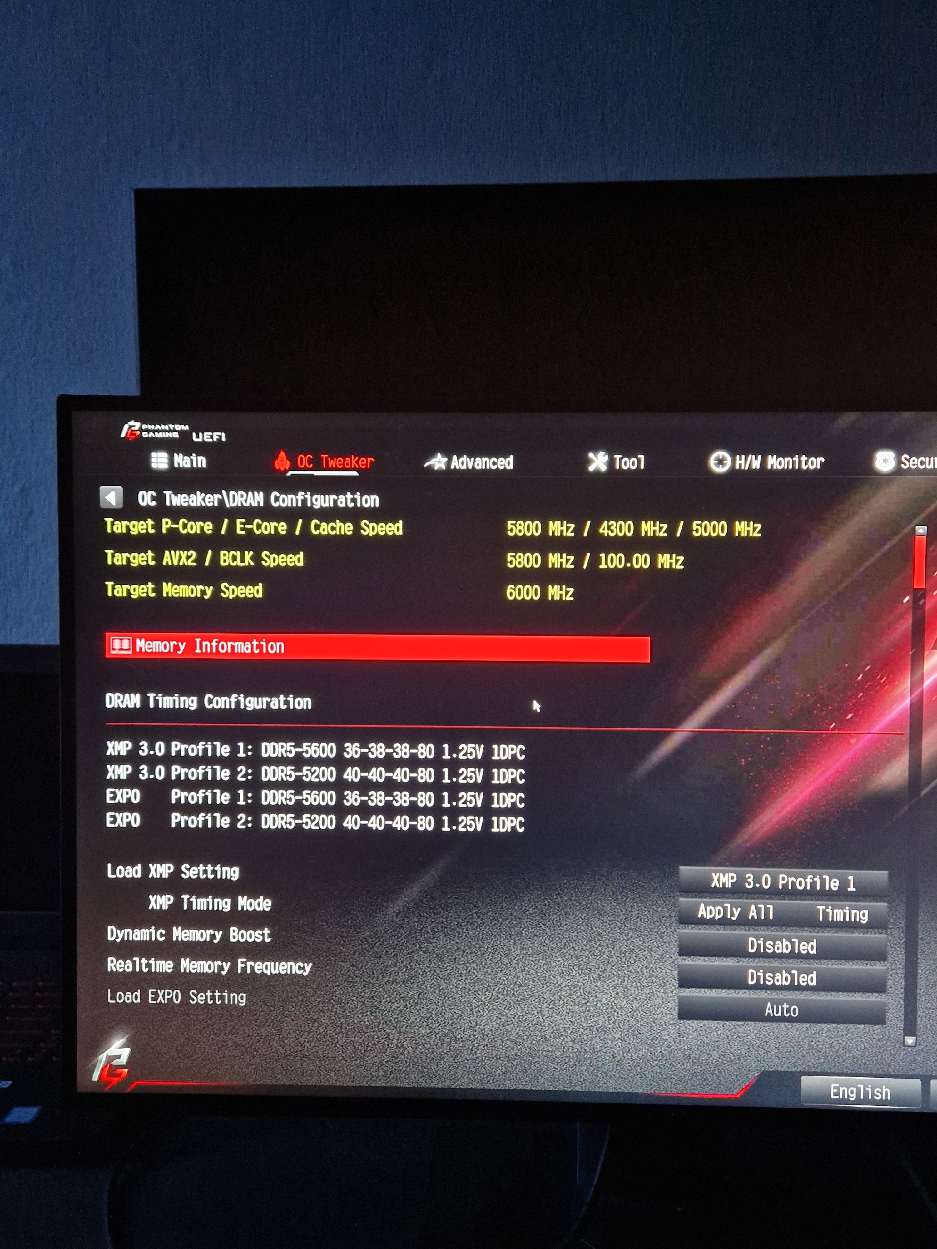

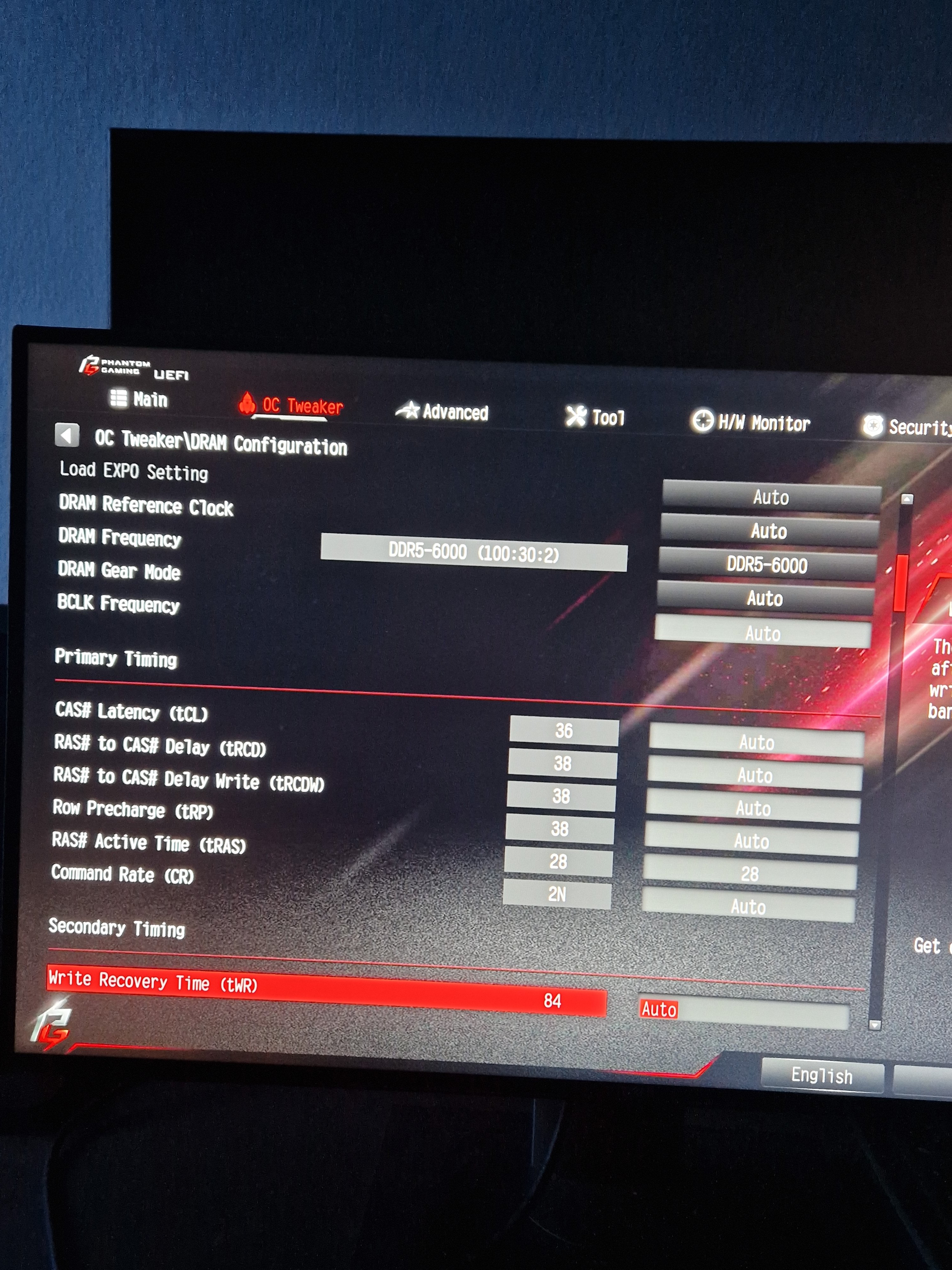

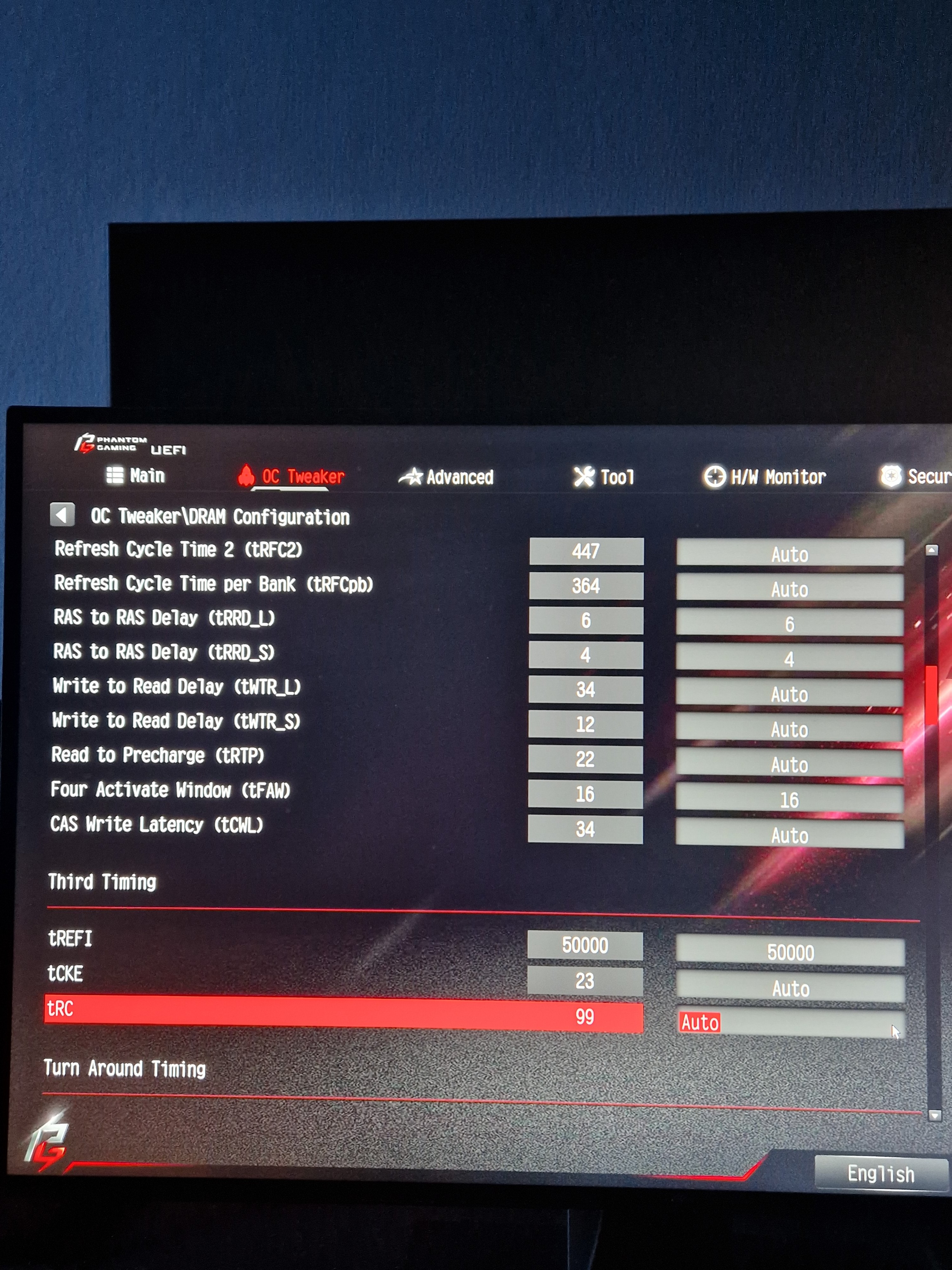

Also entweder finde ich das nicht oder dieses Kit gibt es bei mir nicht. Bei mir gibt es nur XMP 1 36-38-38-80 und XMP 2 mit 40-40-40-80 aber beide mit 1,25V . Und trefi ist aktuell bei 5460 ist das nicht eher schlecht wenn man die refresh Zeit hochsetzt? Kann ich die anderen Werte trotz anderer Voltzahl so einstellen ? Hab sowas noch nie gemacht 😅NameHere schrieb:Ram Voltage 1,35V
RAM Takt 6000
Die Haupttimings bleiben bei 36-38-38 (Das Kit gibt es mit den gleichen Timings in 6000MHz und 1,35V)

Woher weist du das es nachteilig sein kann, die tREFI hoch zu setzen, aber dann im Gegenzug dann das obige und folgende schreibst.wifi96 schrieb:Also entweder finde ich das nicht oder dieses Kit gibt es bei mir nicht. Bei mir gibt es nur XMP 1 36-38-38-80 und XMP 2 mit 40-40-40-80 aber beide mit 1,25V .Und trefi ist aktuell bei 5460 ist das nicht eher schlecht wenn man die refresh Zeit hochsetzt?
Die tREFI sollte auf Produktivsystemen die komplexe Berechnungen durchführen und absolut genau sein müssen nicht erhöht oder nur wenig wenig erhöht werden. Auf einem Gaming-PC ist das egal, da die Daten nicht so oft refresht werden müssen.wifi96 schrieb:Kann ich die anderen Werte trotz anderer Voltzahl so einstellen ? Hab sowas noch nie gemacht 😅
Theoretisch kannst du die anderen Werte die ich dir gegeben habe so auch für die 5600MHz übernehmen. Was passieren kann, ist das du die Voltage vielleicht erhöhen musst auf 1,3V. Das muss aber nicht so sein.

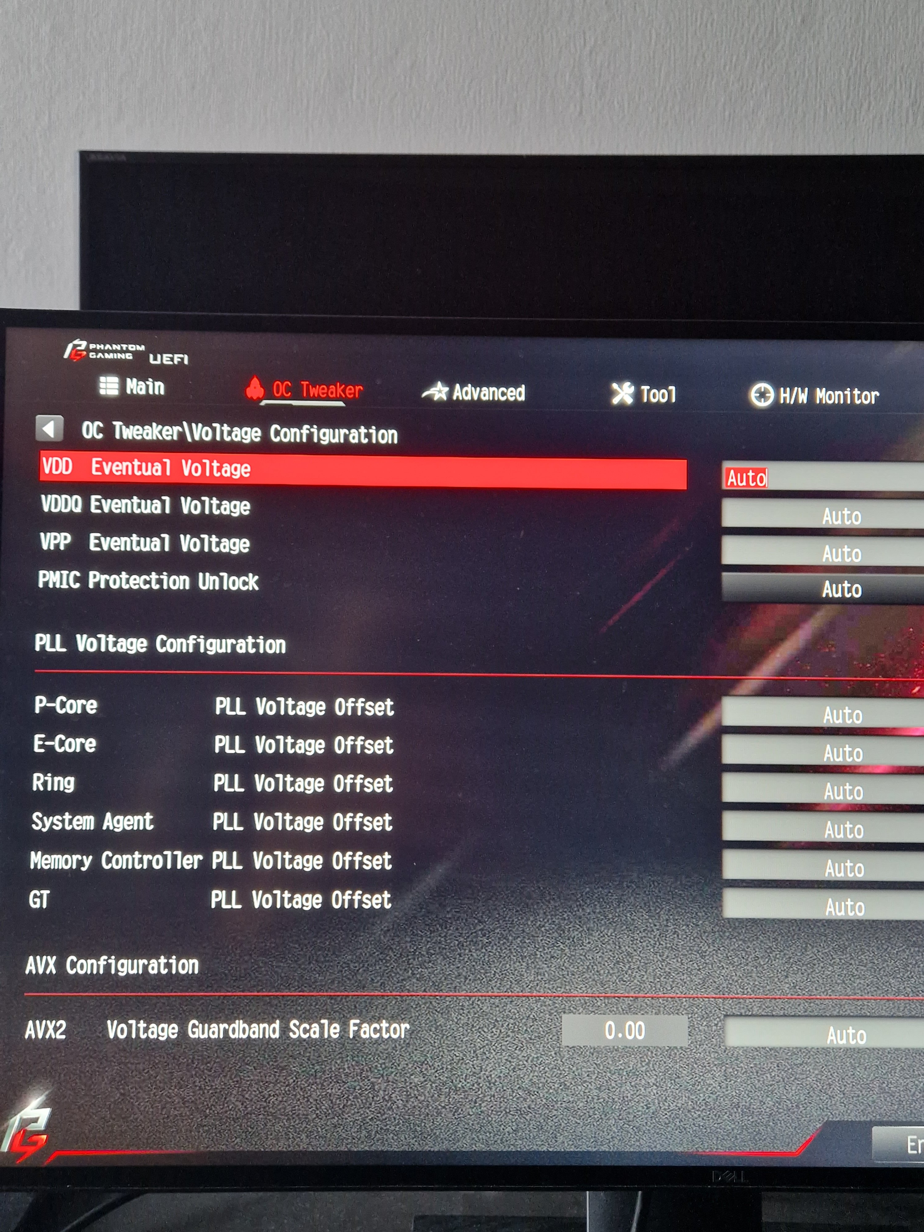

Geht das in jedem Fall oder kann es sein dass es diese Option für mein DRAM nicht gibt? Habe zumindest nichts gefunden wo ich die Spannung ändern kann.NameHere schrieb:Was passieren kann, ist das du die Voltage vielleicht erhöhen musst auf 1,3V. Das muss aber nicht so sein.

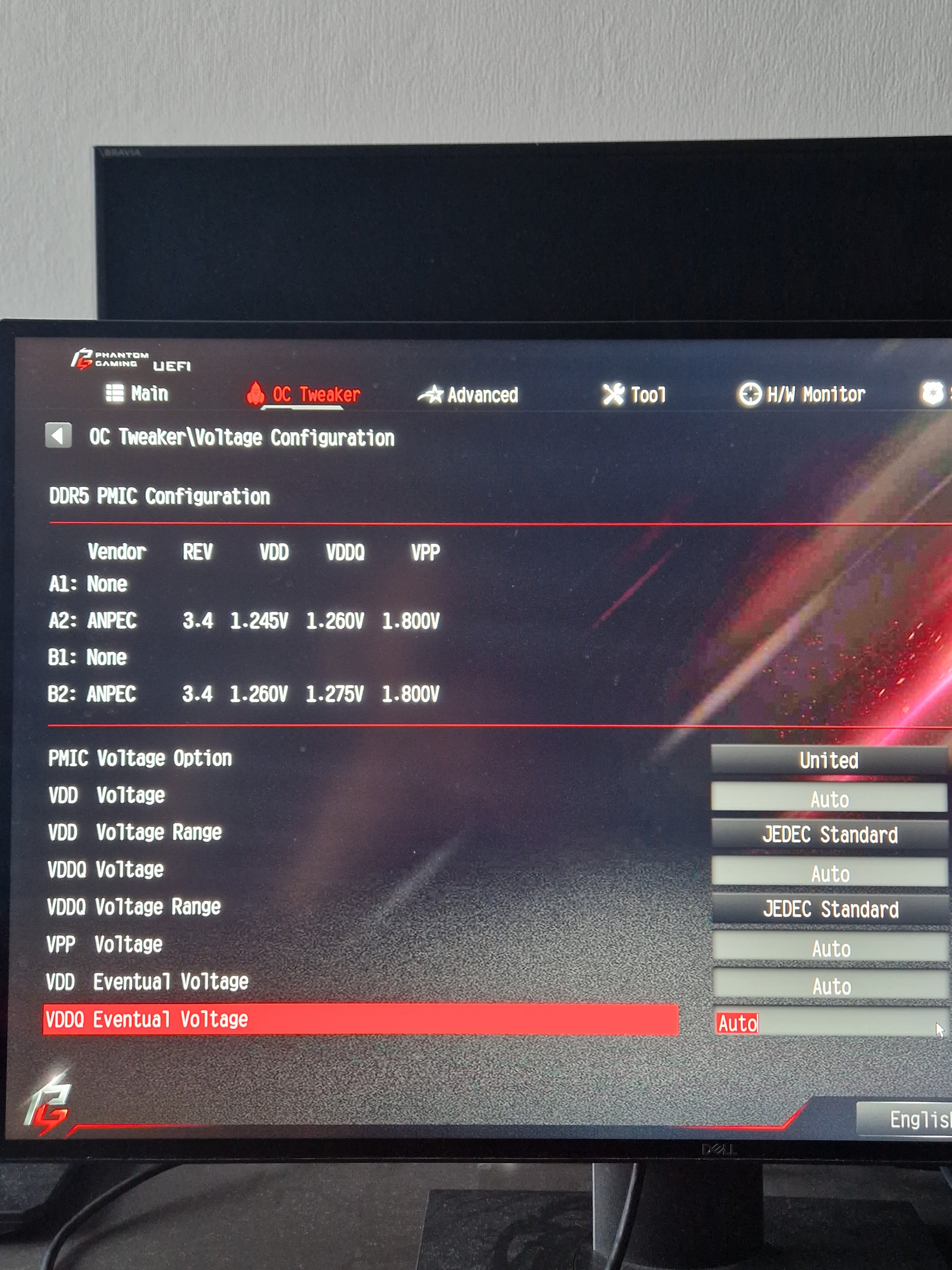

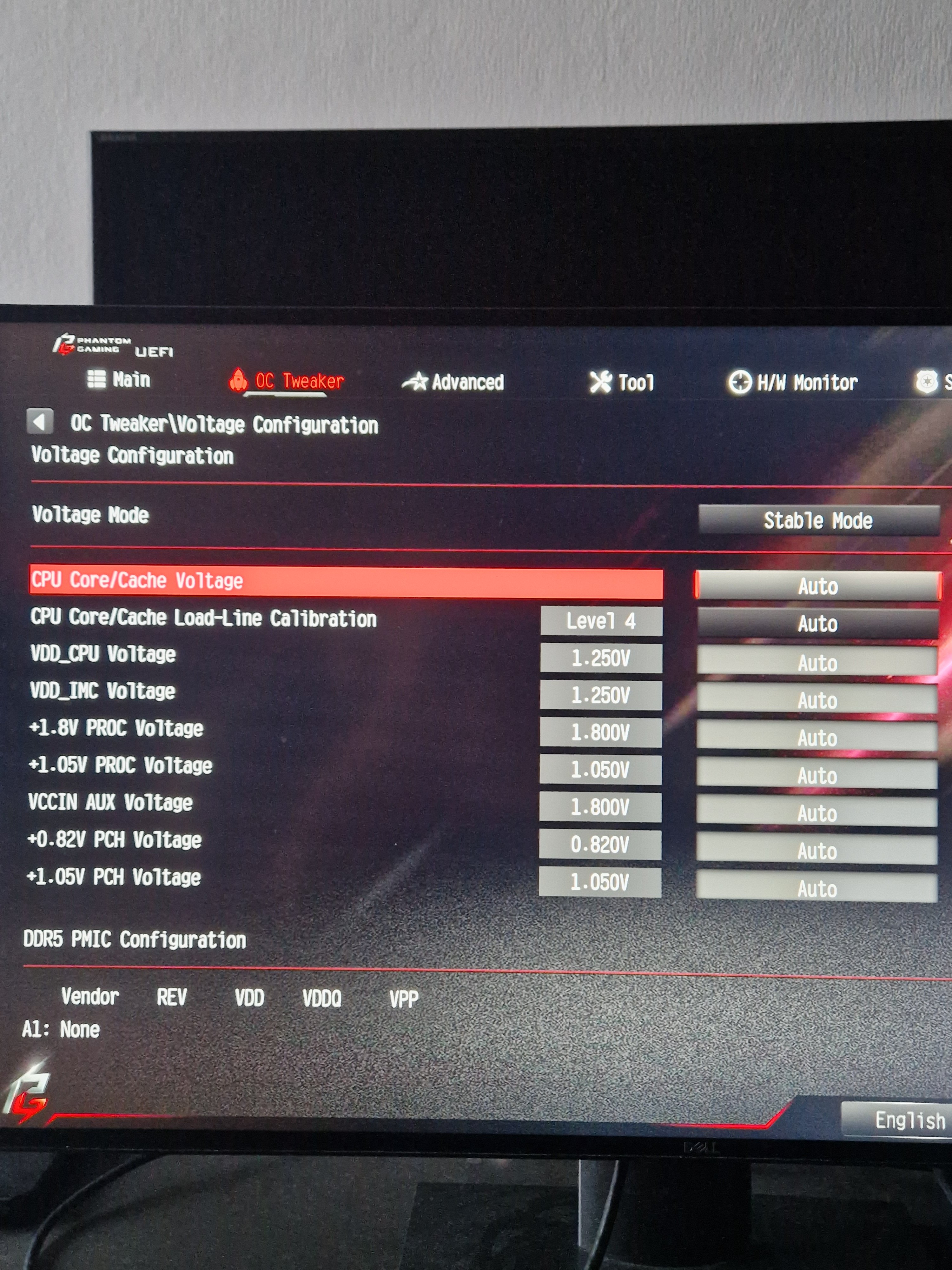

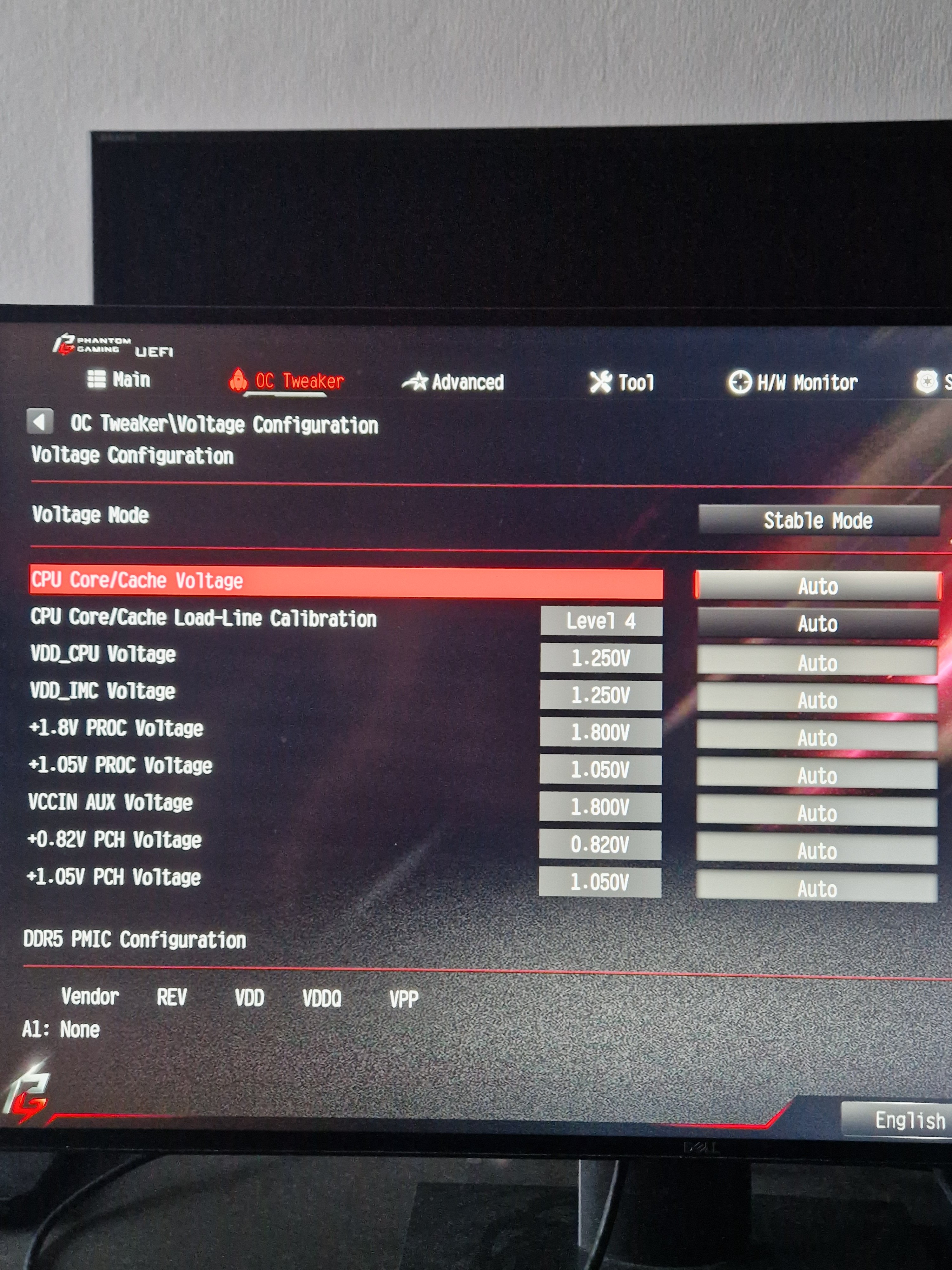

Wäre das dann VDD_IMC voltage ? Sonst gibt es keine Werte wo man Volt eintragen kann. Description von VDD_IMC: Configure the VDD_IMC Voltage for CPU memory controller.NameHere schrieb:Eigentlich kann es nur der Wert sein, der 1,25V ist.

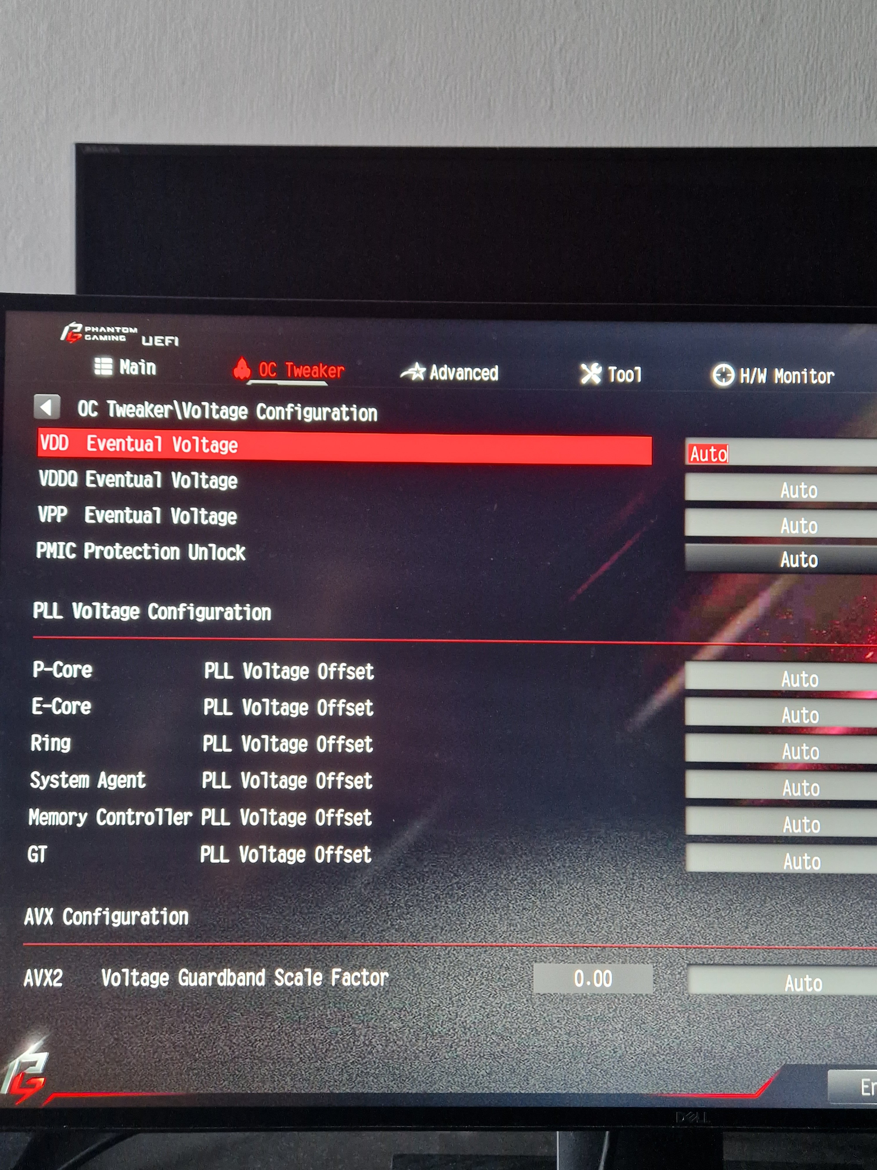

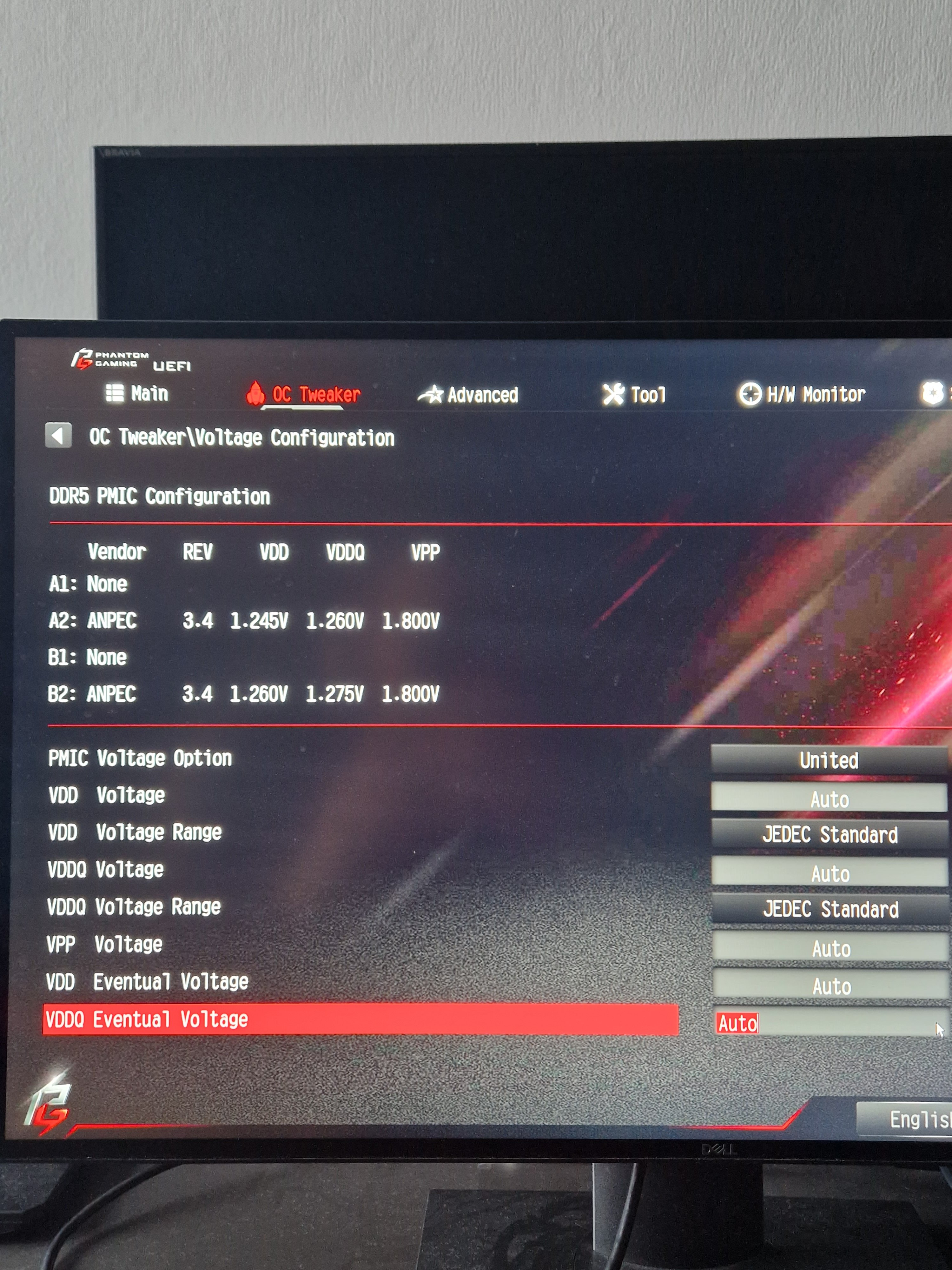

Habe ich gemacht mit 6000Mhz und 1,35 V aber keine großartig anderen Ergebnisse, wenn ich mir die Daten bei CPU-Z anschaue hat sich auch nur unter dem Memory Reiter was geändert, bei SPD in den Timing Tables für XMP ist aber alles gleich geblieben. Hab ich evtl noch Anpassungen vergessen?NameHere schrieb:@wifi96
VDDQ Voltage
VDD_IMC nur wenn es nicht fuktioniert auf 1,3V stellen.
Bei 5600MHz sollte der RAM auch mit den Einstellungen bei 1,25V packen
Bei 3DMark hat sich die Punktzahl der GraKa nicht verändert aber die des CPUs ist von 18350 auf 19620 gestiegen. => Gesamtpunktzahl = 26350

XMP ändert sich nichts, da es im Modul Programmiert ist. Bei dem andere Memory Reiter sieht du wie dein RAM aktuell läuft. (MHz und Haupttimings). Also alles korrekt.wifi96 schrieb:Habe ich gemacht mit 6000Mhz und 1,35 V aber keine großartig anderen Ergebnisse, wenn ich mir die Daten bei CPU-Z anschaue hat sich auch nur unter dem Memory Reiter was geändert, bei SPD in den Timing Tables für XMP ist aber alles gleich geblieben. Hab ich evtl noch Anpassungen vergessen?
1270 mehr Punkte bei der CPU ist beachtlich. 350 Punkte mehr im Gesamtranking sind auch nicht ohne.wifi96 schrieb:Bei 3DMark hat sich die Punktzahl der GraKa nicht verändert aber die des CPUs ist von 18350 auf 19620 gestiegen. => Gesamtpunktzahl = 26350
Dafür das du nur am RAM was geändert hast ;-) In Games wird sich das vor allem bemerkbar machen, wo die die CPU gefordert wird.
