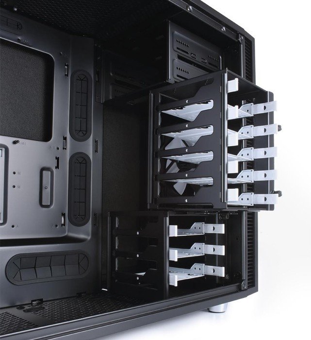

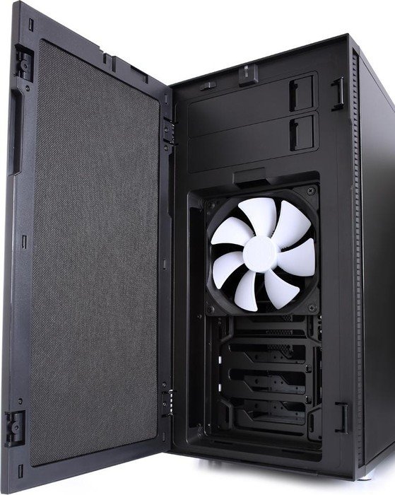

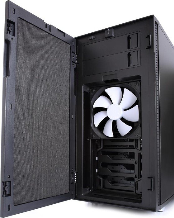

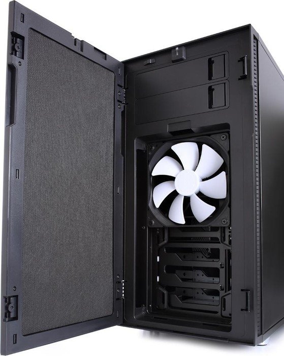

Habe mir das Define R5 genauer angeschaut.
Im Standardaufbau blässt vorne ein Lüfter gegen eine Wand aus Laufwerkhalterungen. Also möglichst beide Käfige raus und zweiten Lüfter vorne unten wird schon etwas bringen.

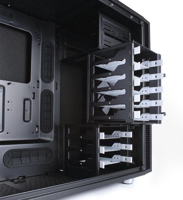

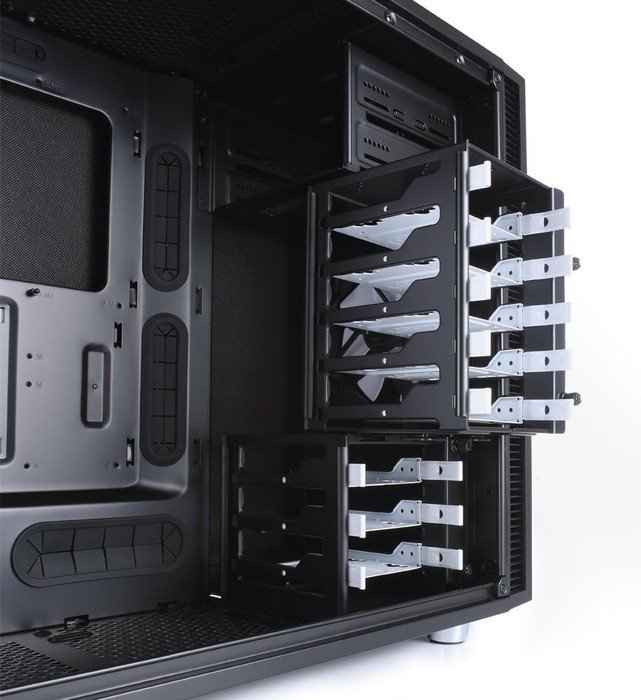

Das Problem sommerlicher Hitze gehst Du aber noch besser über eine Drosselung der Komponeneten an und hoer ist im Wesentlichen die Nitro+ gemeint.
In #37 ist dazu genau das Richtige gesagt.
Anhang anzeigen 1092709 Anhang anzeigen 1092710
Von mir aus kann ich sagen, dass ich die komplette rechte seite also laufwerk und die festplattenhalterung rausgenommen habe, weil ich die nicht brauche. Hab meine M.2 und meine SDD an der Seite angeschraubt, somit ist viel platz für Mainboard und co. Was mir halt fehlt ist noch ein zusätzlicher lüfter unten so wie im Bild und evtl oben noch

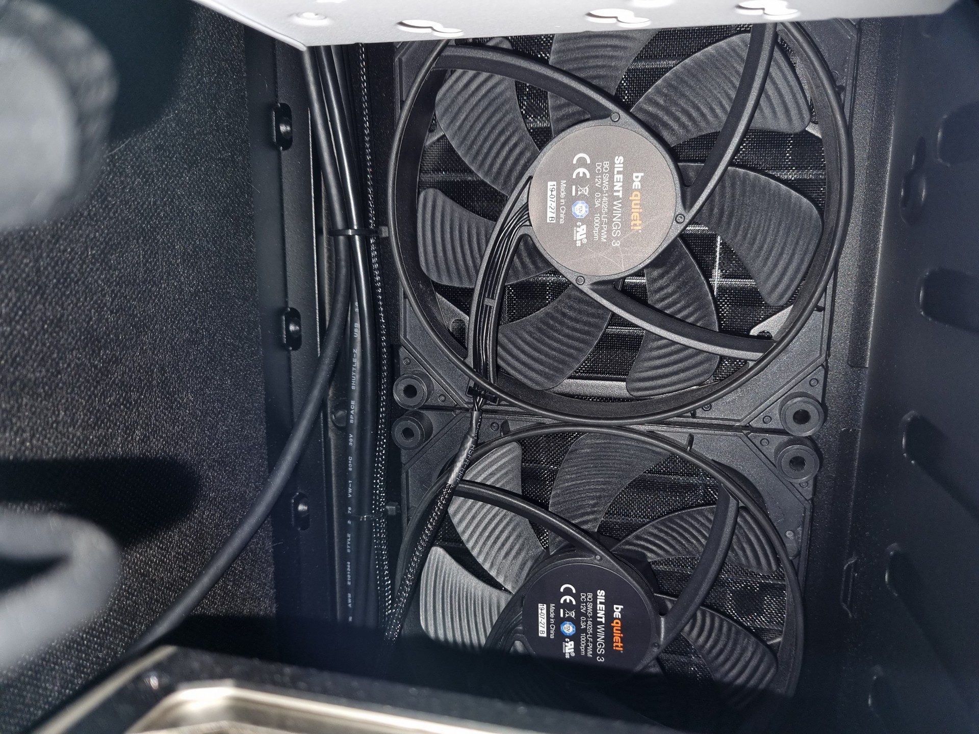

Sekorhex schrieb:

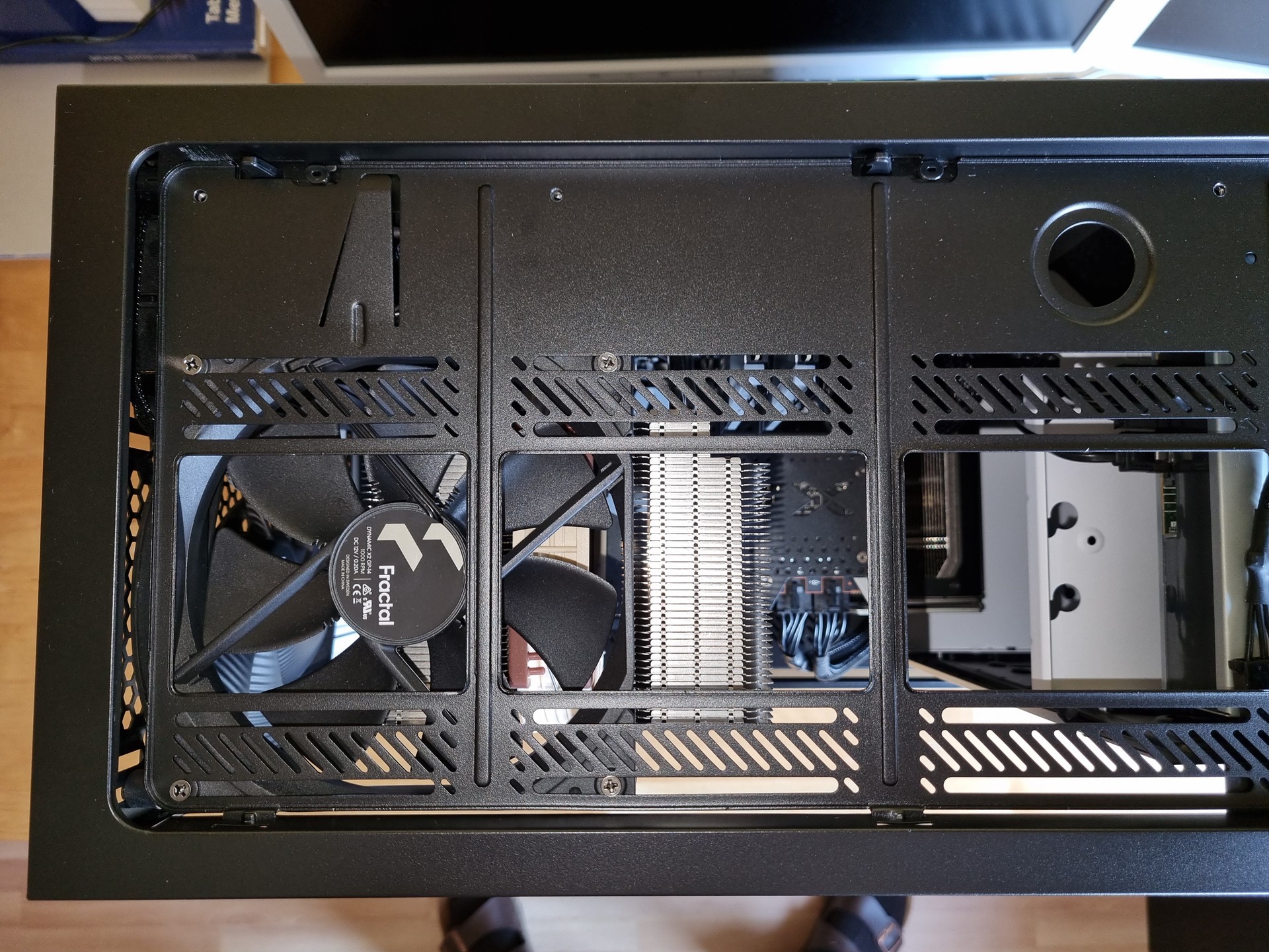

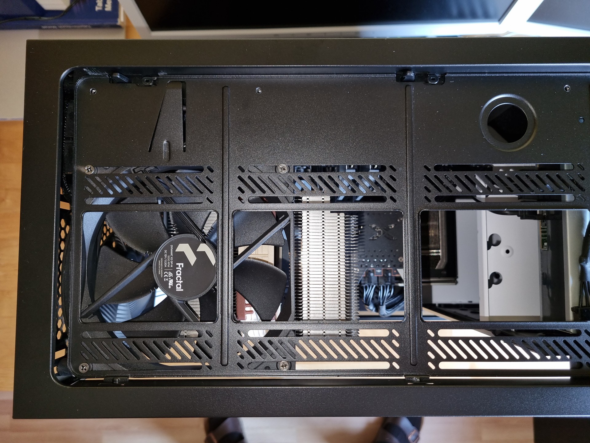

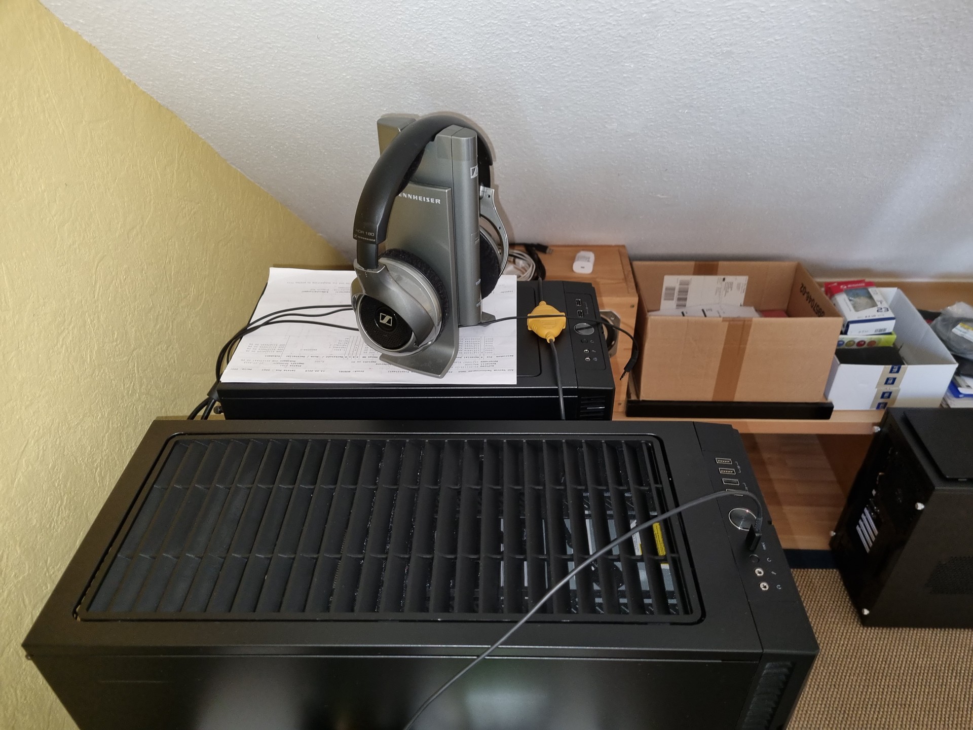

Mir ist ein flüsterleiser PC viel wichtiger als Temperatur.
Deshalb habe ich den testweise im Deckel des Define R6 verbauten Fan (einer aus insgesamt drei mitgelieferten Dynamic X2 GP-14) schnell wieder entfernt und durch den geschlossenen Deckel ersetzt.
Mein Problem war dabei nicht der Fan sondern die durch den offenen Deckel insgesamt deutlich hervortretende Akustik des Rechners. Aus diesem Grund würde ich niemals ein Gehäuse mit Fenster oder Glas statt gedämmtem Seitenteil kaufen.

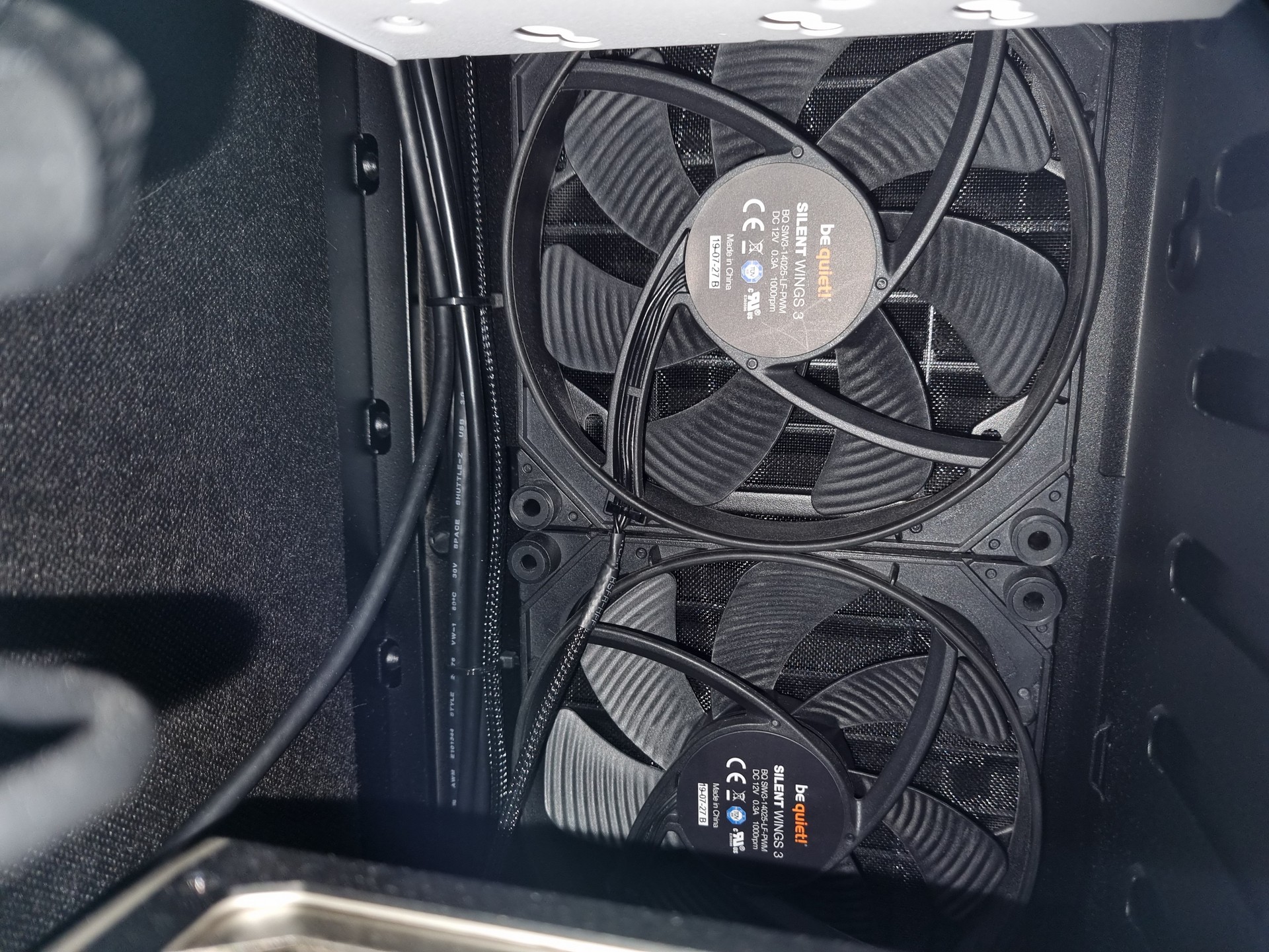

Ansonsten kann ich Dir BQT SILENT WINGS 3 PWM 140mm (BL067) empfehlen. Die lasse ich im Leerlauf bei ca. 420 RPM drehen. Fast unhörbar und bei zwei Stück vorne doch genug Luftdurchsatz.
