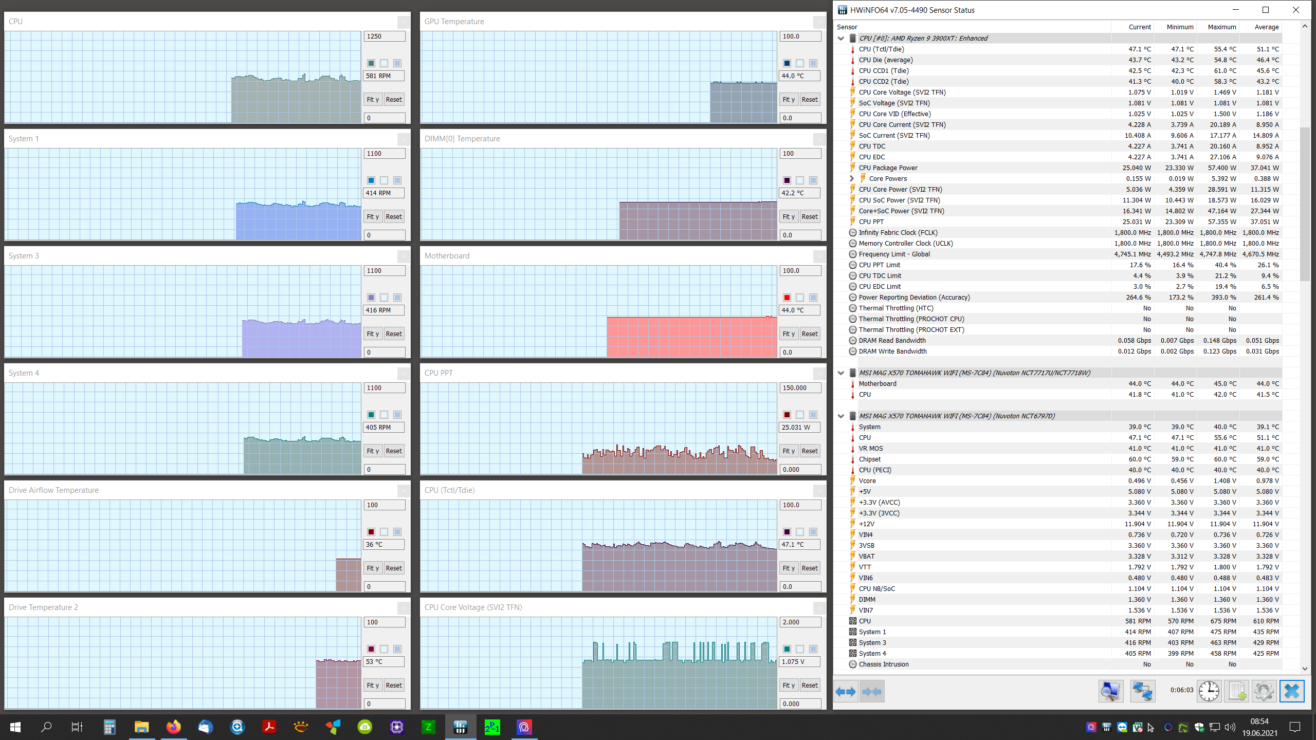

In meiner Bude hat es heute Morgen frische 27,6 °C. Die Temps im Rechner (X570, 3900XT, D15S, RX 6800, 32 GiB RAM, M.2 SSD, 2x SATA SSD, 3x BQT SILENT WINGS 3 PWM 140 in Define R6) interessieren mich normalerweise nicht. Im Leerlauf ist alles gut und - viel wichtiger - schön ruhig (siehe Anhang).

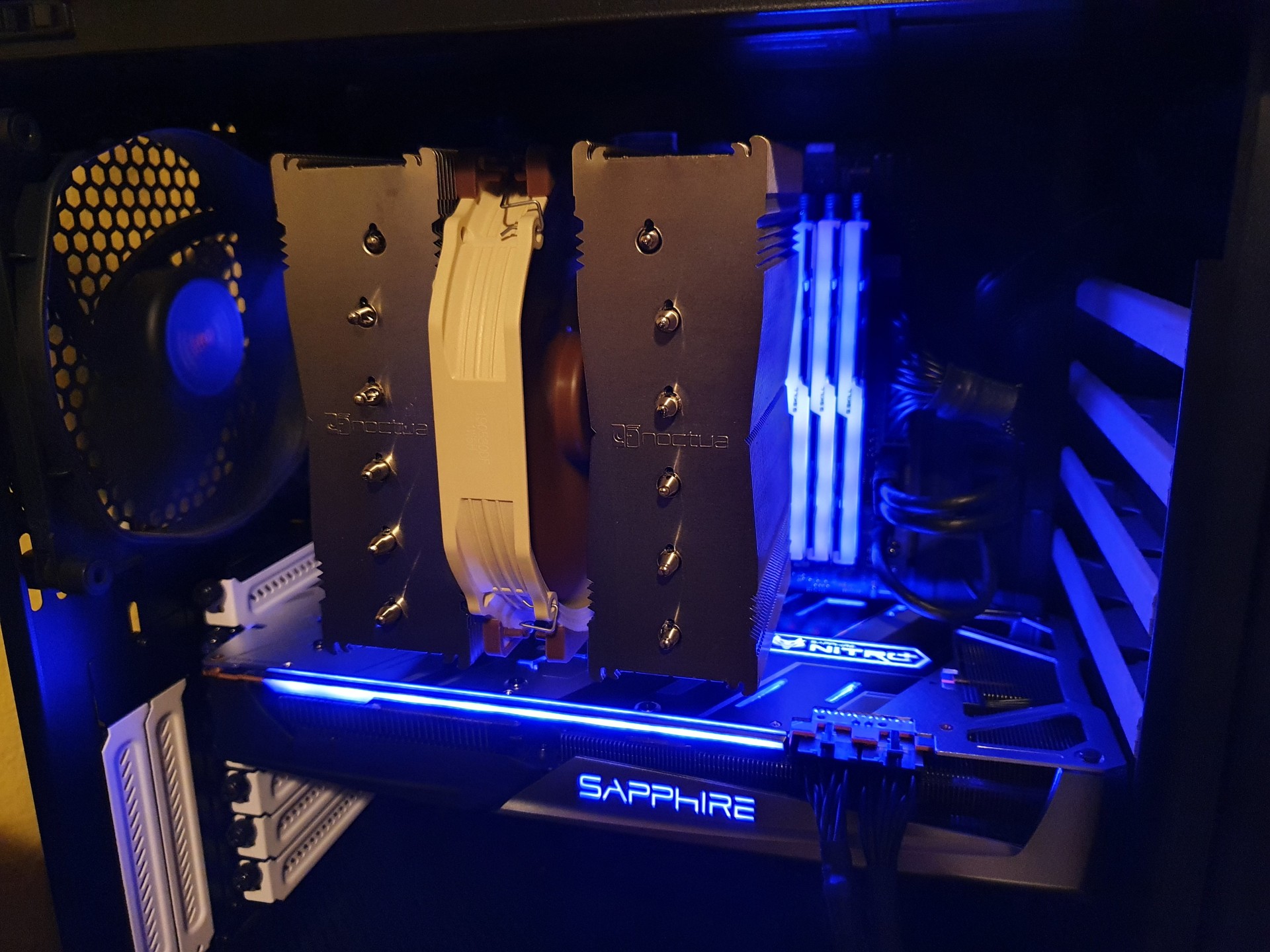

letztes Jahr ab August hatte ich im gleichen Gehäuse Define R6 ebenfalls eine SAPPHIRE RX 5700 XT Nitro+ in Kombination mit Ryzen 7 3700X auf B550-E Gaming.
Die Graka hatte den Raum schon merklich aufgeheizt, ist halt eine echte OC-Karte (auch wenn das wenig bringt außer dem Stromversorger).
