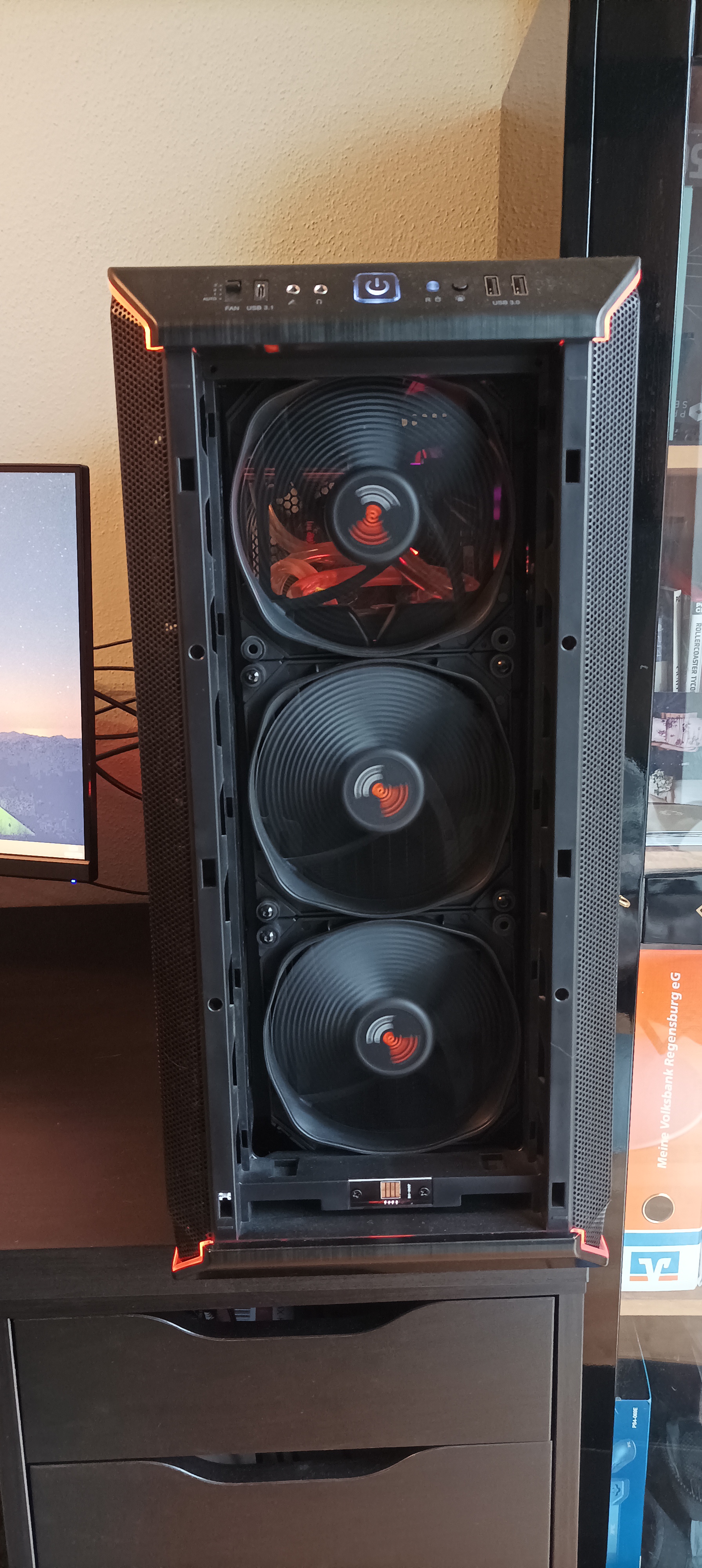

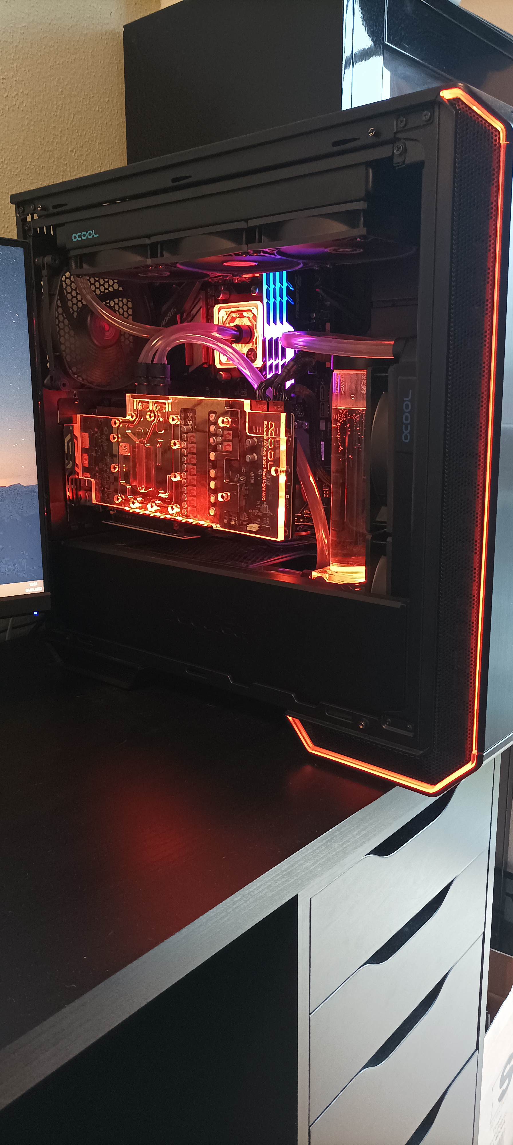

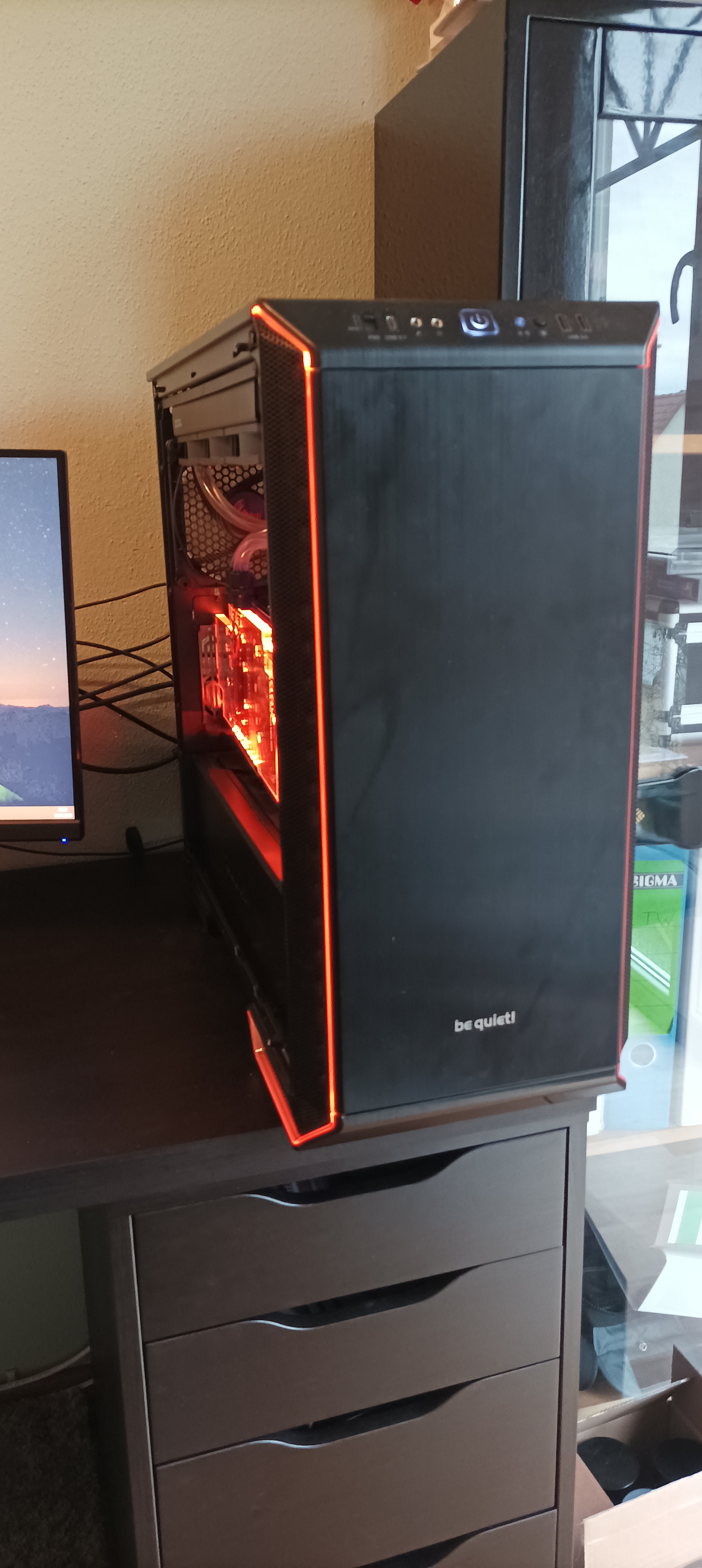

Bilder von meinen aktuellen System
Ok...Frage....du hast also einen 360er und einen 240er Radiator.
Sind die Lüfter am 240er auch saugend? nicht, dass die gegen die Lüfter davor arbeiten.
Dann pustet der 240er(hoffentlich) Luft in das Gehäuse und der 360er raus.
Ich habe eine ähnliche Situation in unserem "System2" mit 420 und 280er Radiator.
Da habe ich beide Radiatoren ausblasend verbaut und der Lüfter hinten pustet Luft ins Gehäuse.
Das ist ebenfalls suboptimal, aber zumindest wird alle Wärme auch direkt nach draußen transportiert.
240er ist push pull von außen ins Gehäuse. und beim 360er ist es push aus dem Gehäuse raus. auf der Hinteren Seite ist ein 140mm Lüfter der Luft aus dem Gehäuse bläst, und im Boden sind zusätzlich zwei 120mm Lüfter die Frischluft in das Gehäuse bringen.
ok, das sah man nicht.
In dem Fall hätte ich die 2+3 Lüfter in der Front ausblasen lassen...und den hinteren Lüfter einblasend.
So bringst du auf jeden Fall die Abwärme von CPU und GPU direkt aus dem Gehäuse und 3 einblasende Lüfter ohne Restriktionen, stehen 5+2 Lüftern gegenüber die rausblasen, aber größtenteils durch die Radiatoren müssen.
Klingt für mich dann relativ ausgewogen.
Du kannst es zumindest probieren.
Was ich mich noch frage, ist ob der Radiator oben auch wirklich rausdrückt, oder ob darüber/seitlich Platz ist, dass die angewärmte Luft eher wieder ins Gehäuse zirkuliert, als oben rausgedrückt zu werden?
