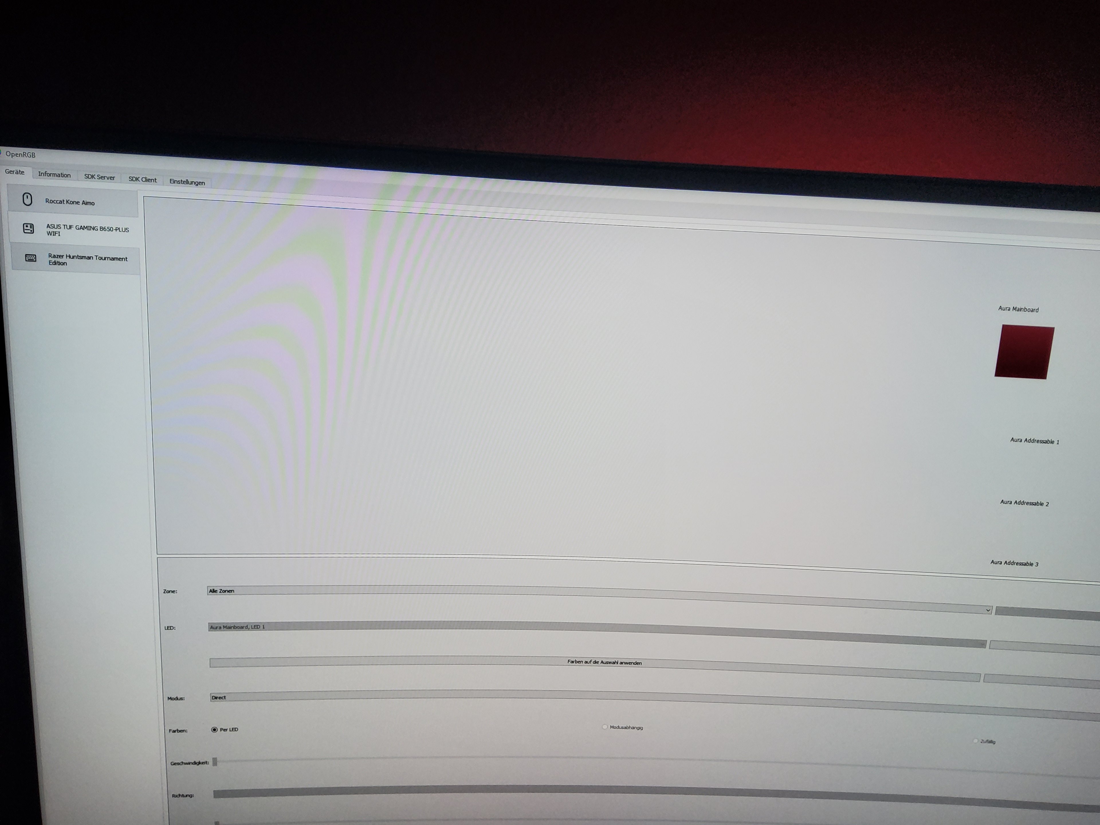

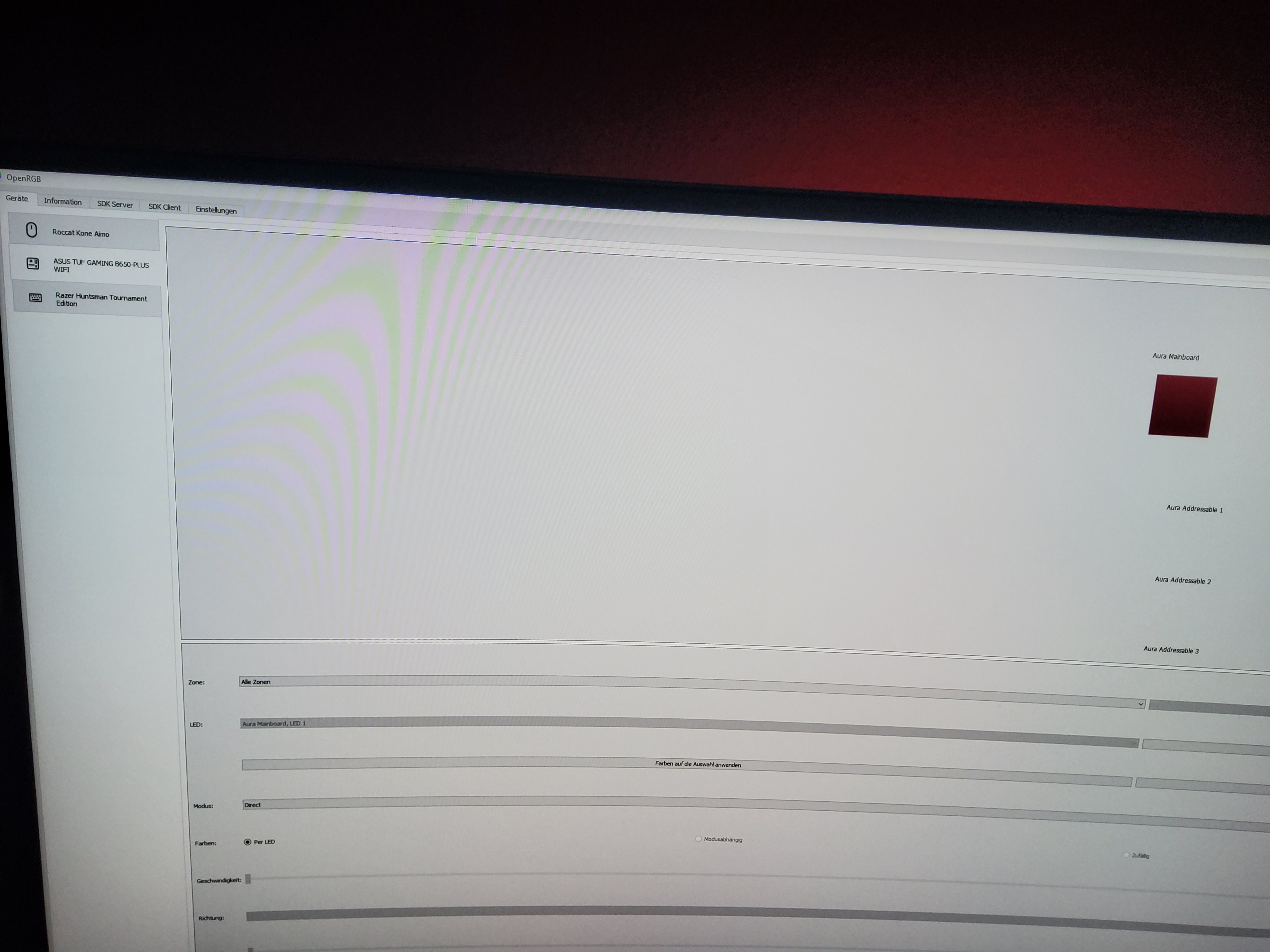

@djducky also habe so eben OpenRGB installiert und das programm erkennt nur meine Maus /;Tastatur und Mainboard. Die Infinity Lüfter kann ich damit aktuell nicht steuern. Wenn ich auf die Homepage OpenRGB gehe, zeigt mir auch keine Infinity Lüfter in deren Liste an
Wenn ich Scanne, dann kommt auch ne Fehlermeldung bei Aura Adressable 1 bis 3
Edit : was sehr komisch ist, dass selbst meine AIO nicht gefunden wird. Die ist von Artic und ist direkt mit dem Mainboard verbunden. Die Lüfter leuchten halt in Regenbogen Modus, aber wie kann ich diese mit der Software steuern.... oh man
Edit 2 : die Ram RGB zeigt mir die Software ebenfalls nicht an.

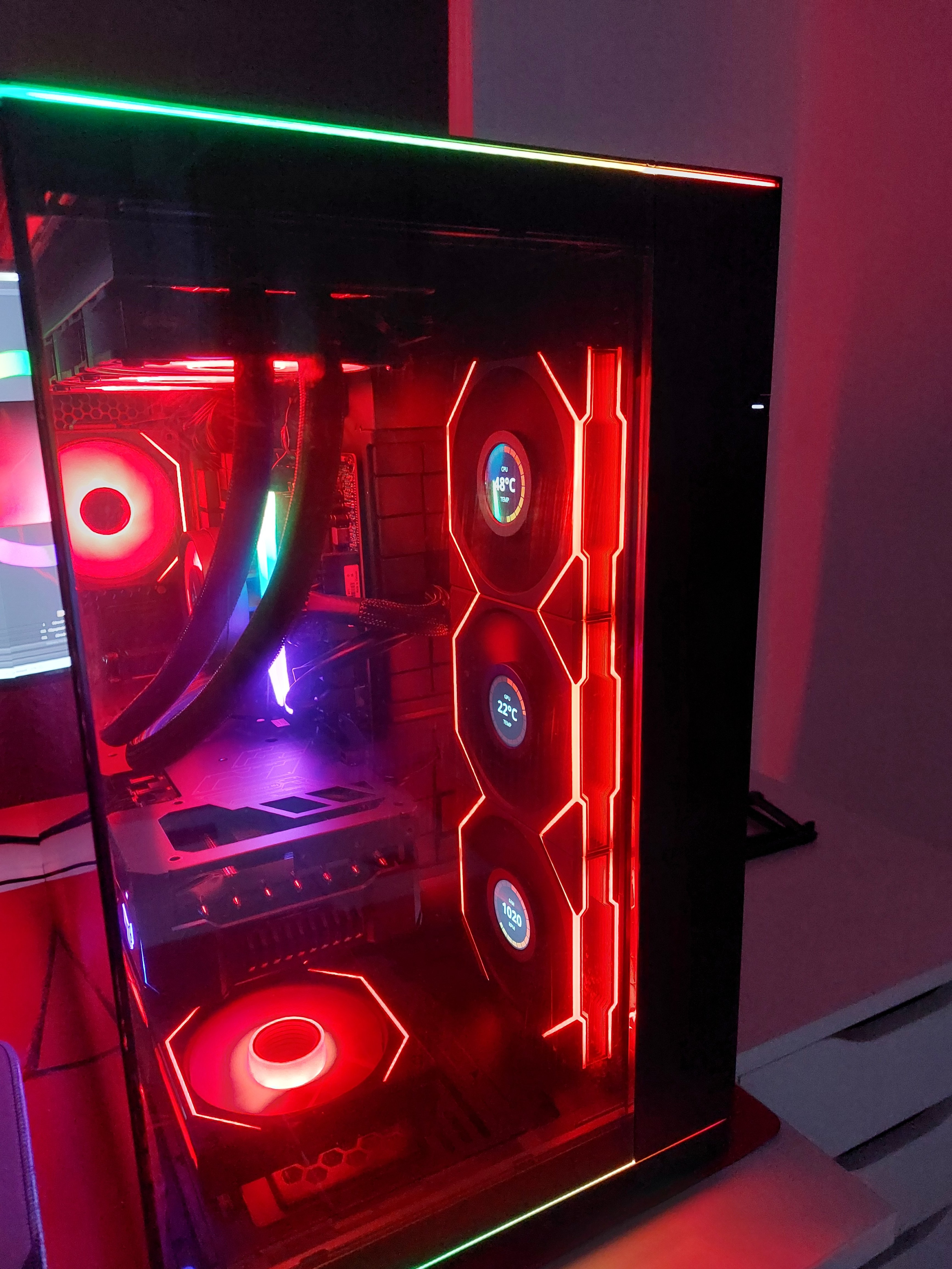

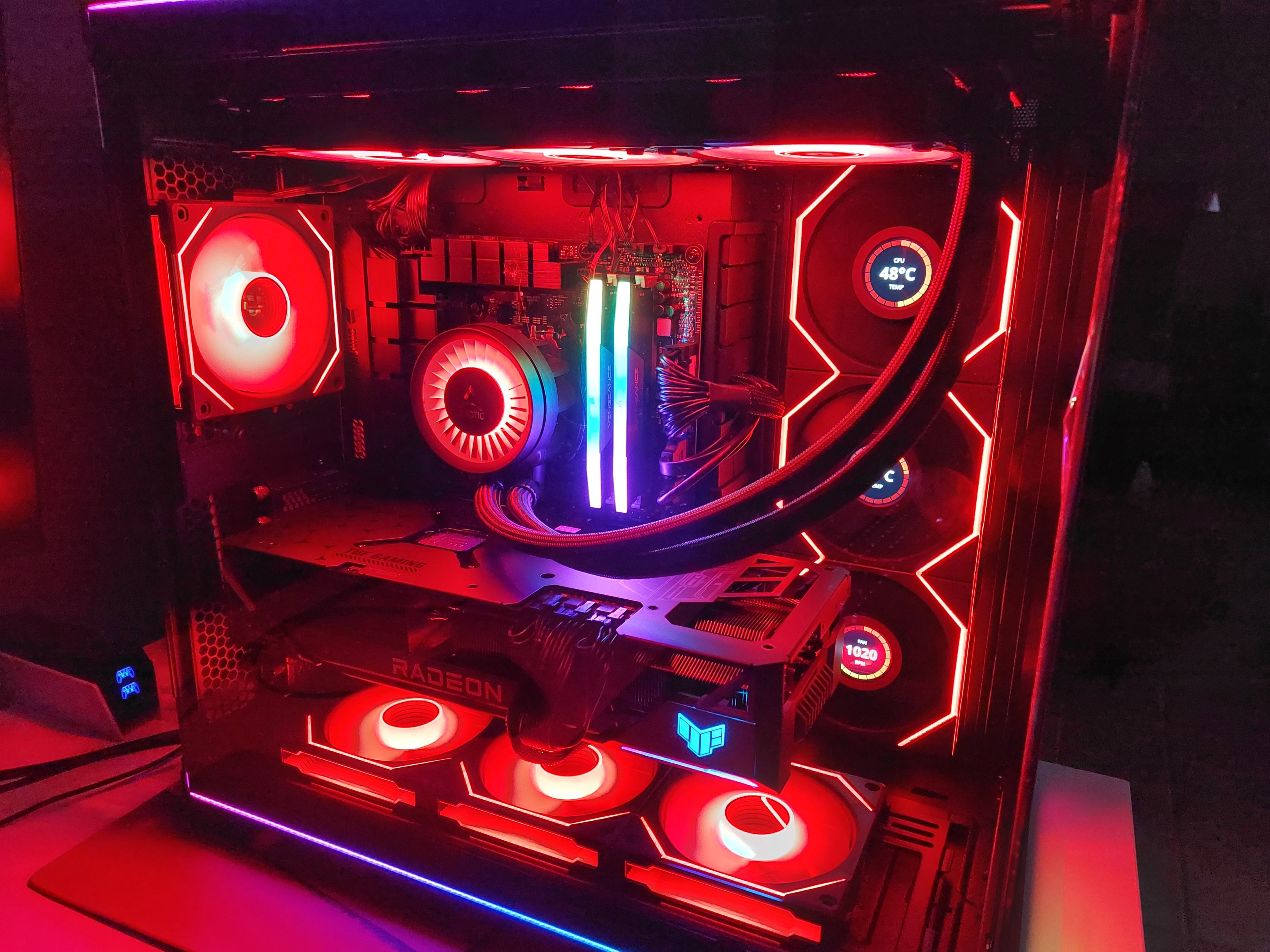

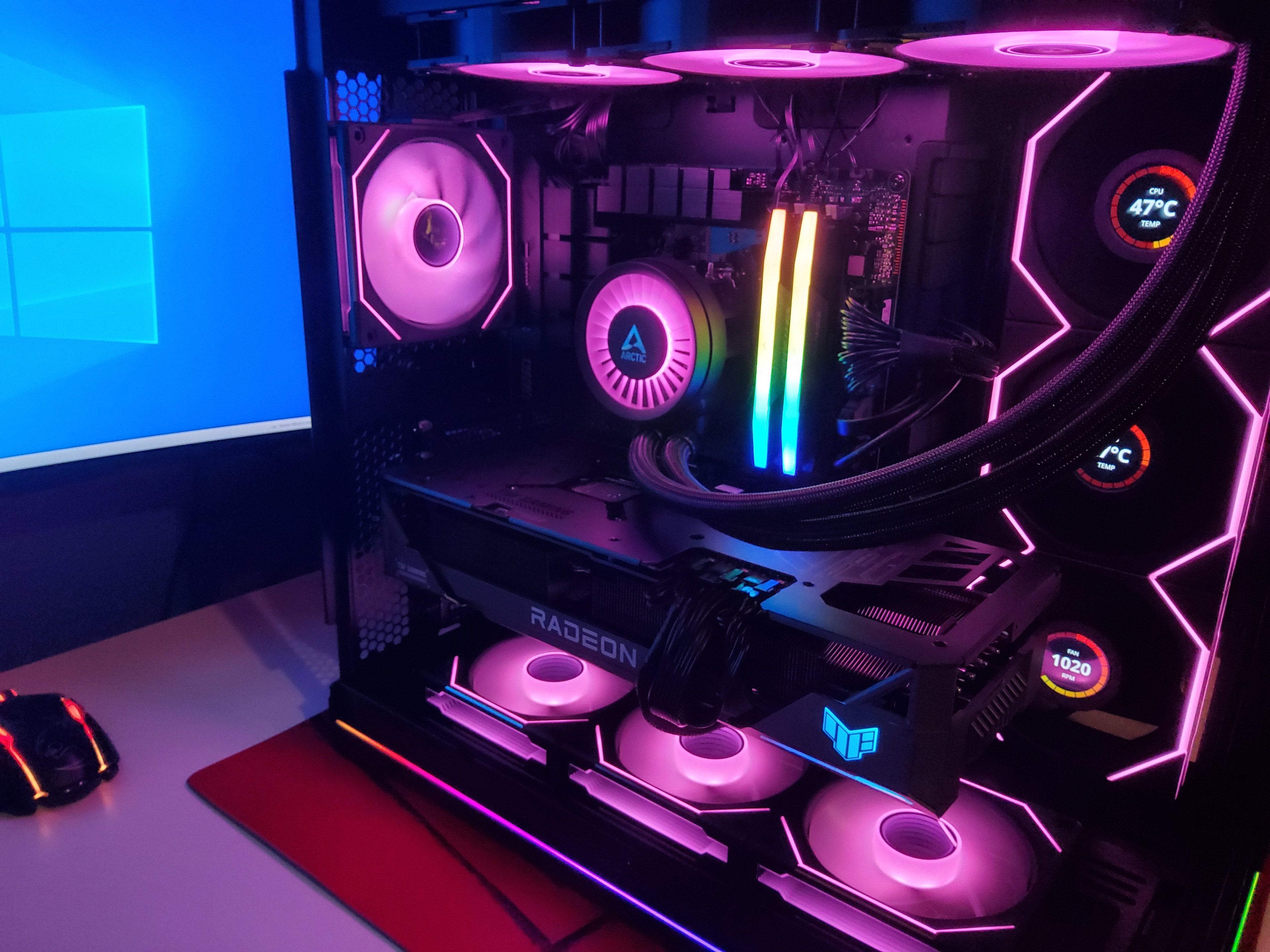

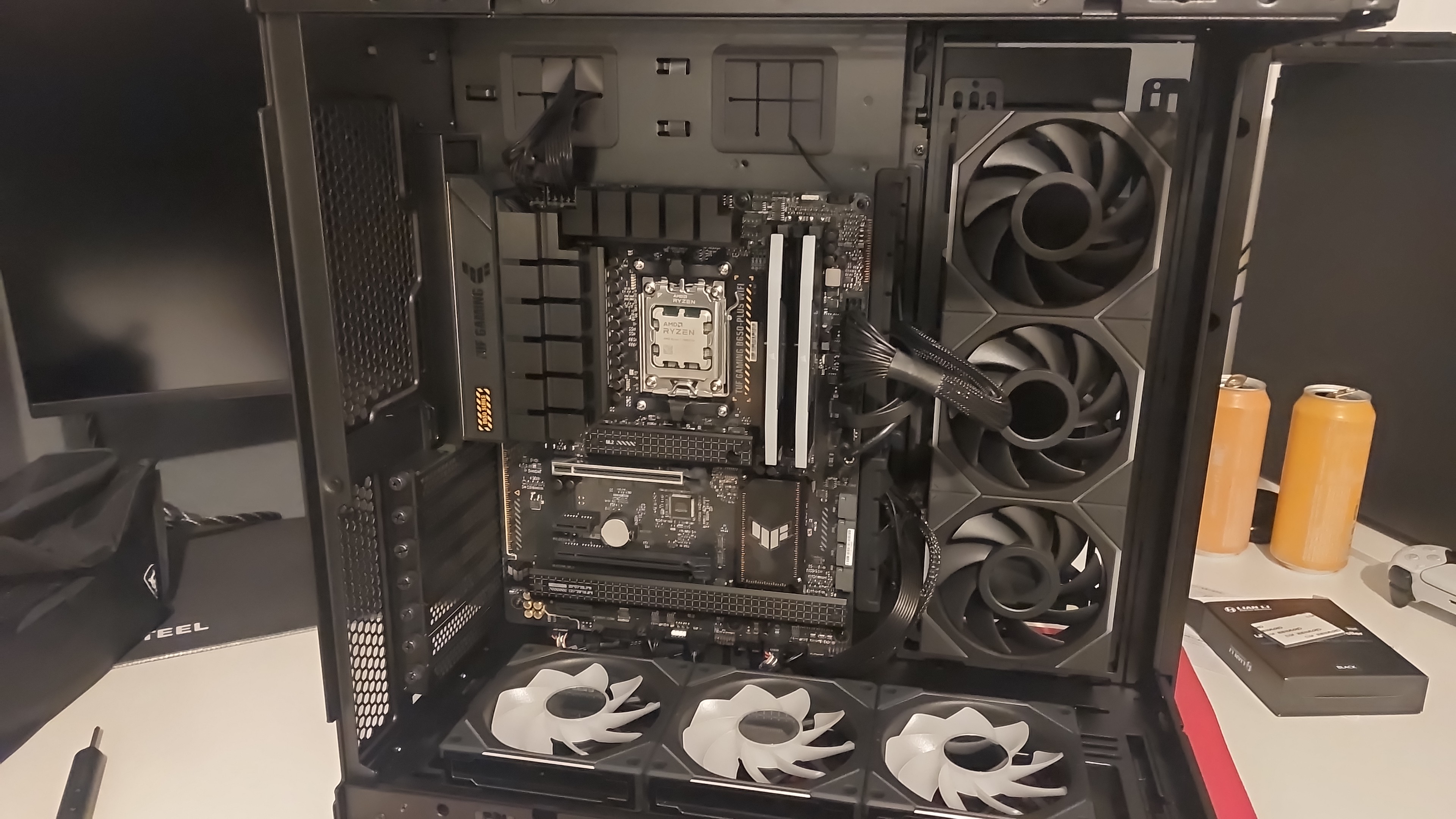

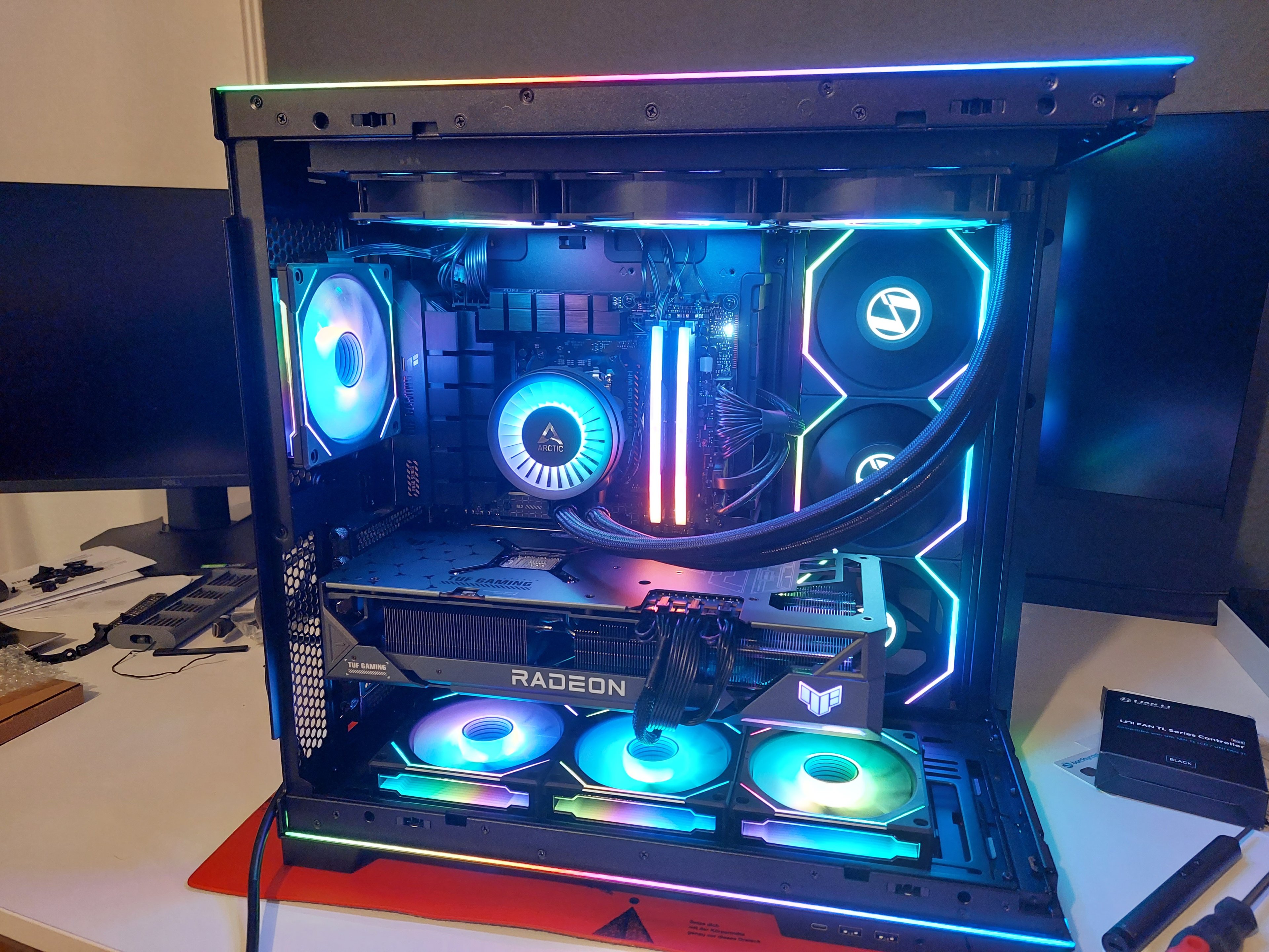

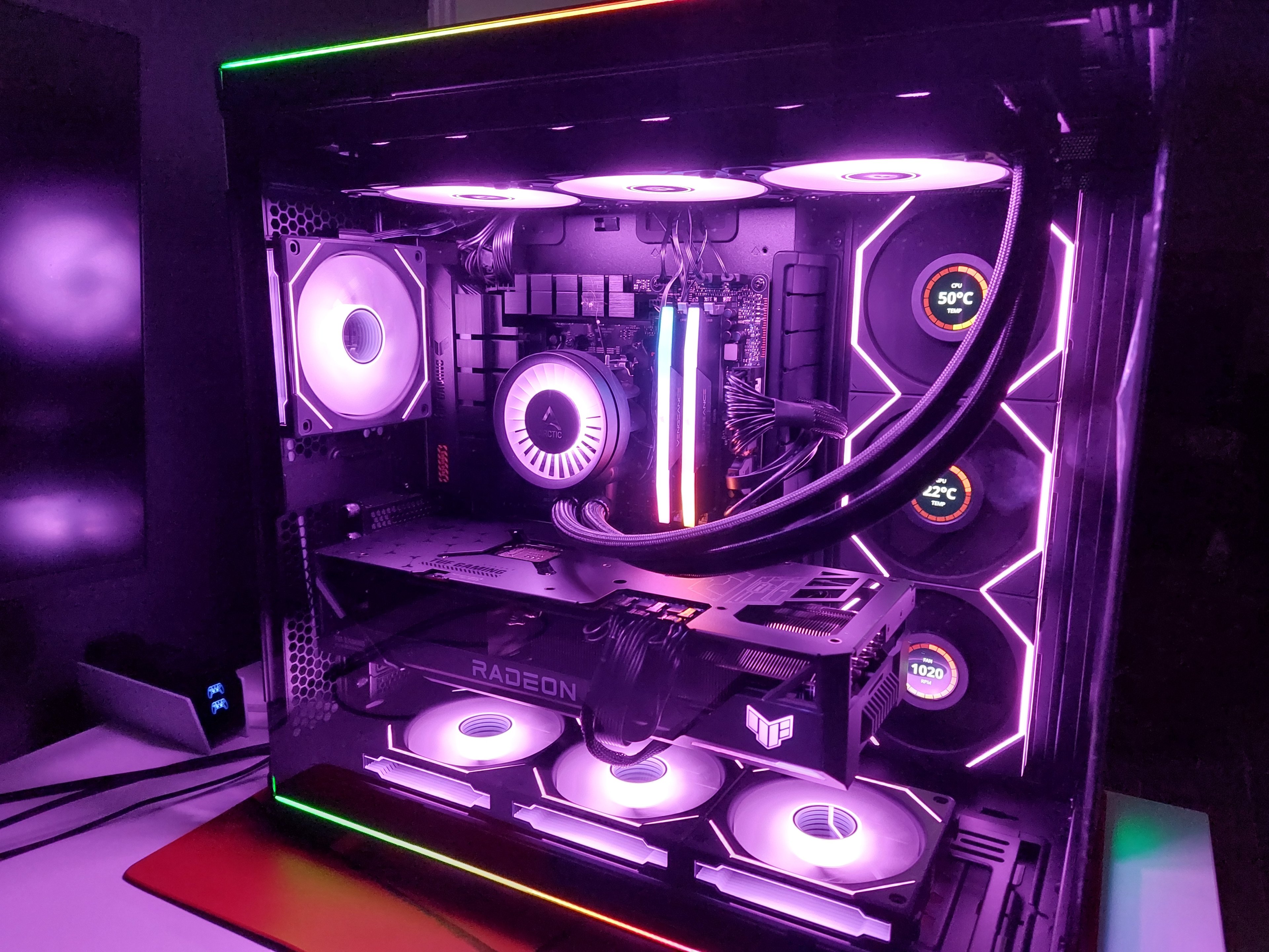

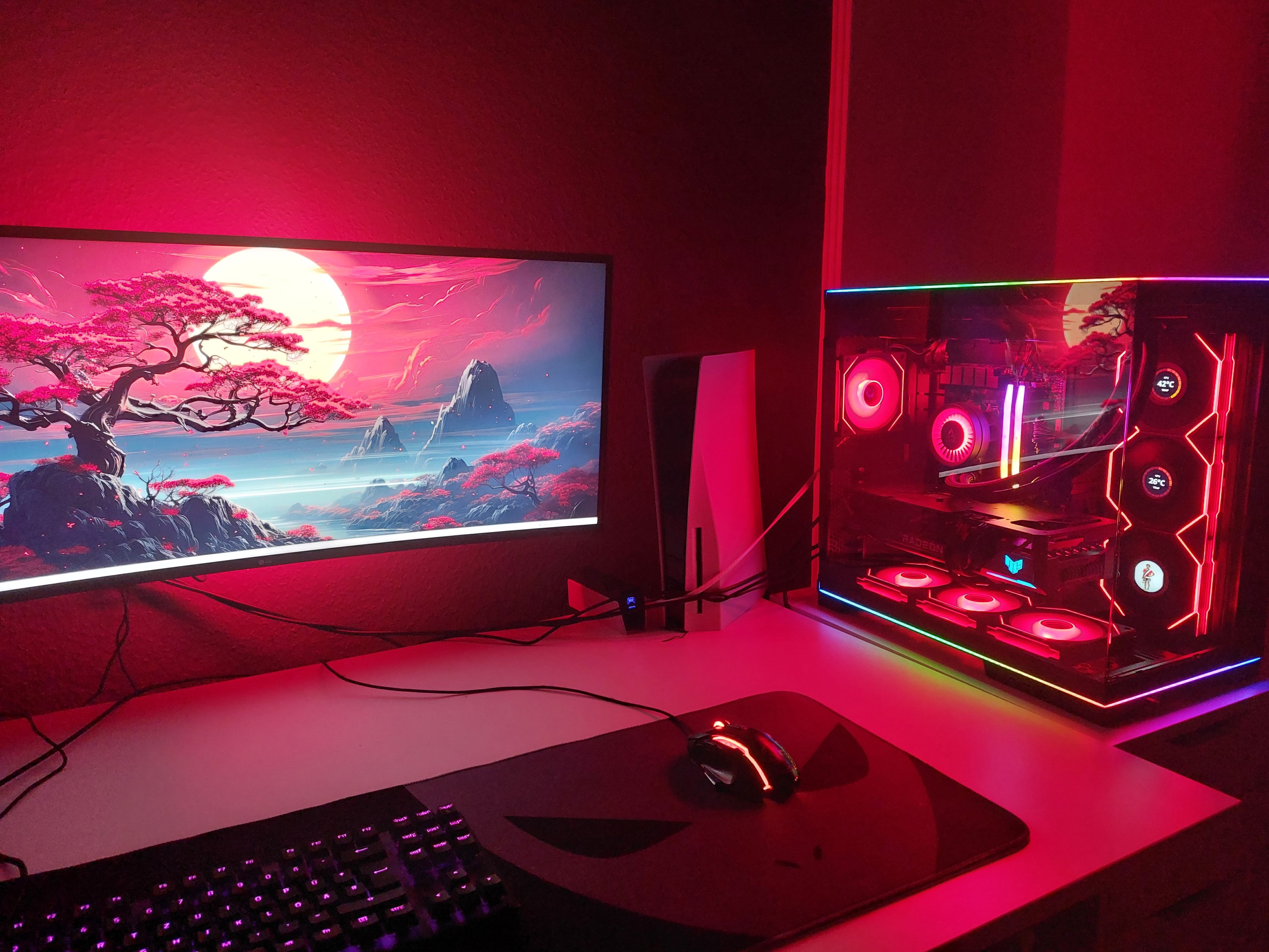

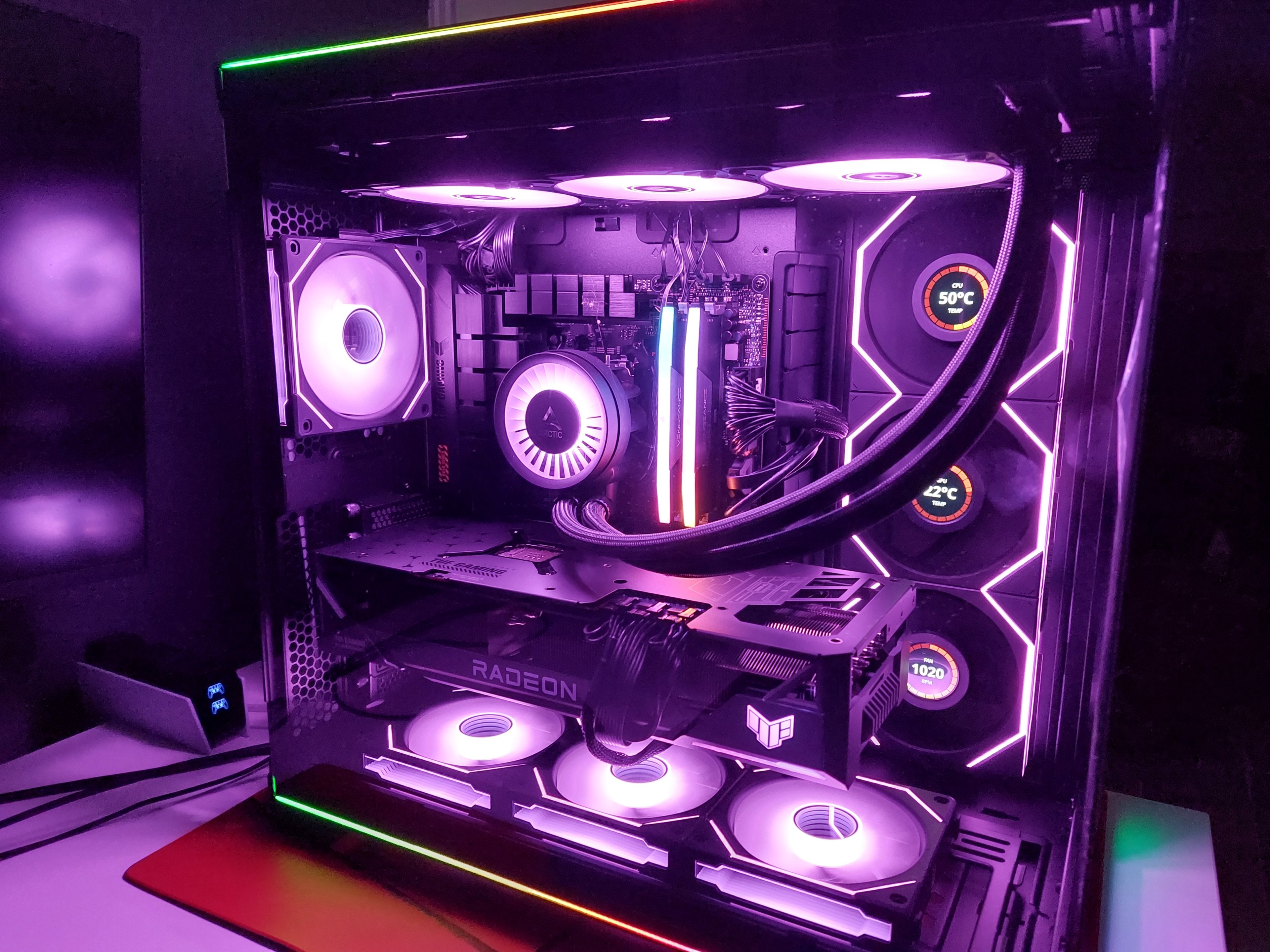

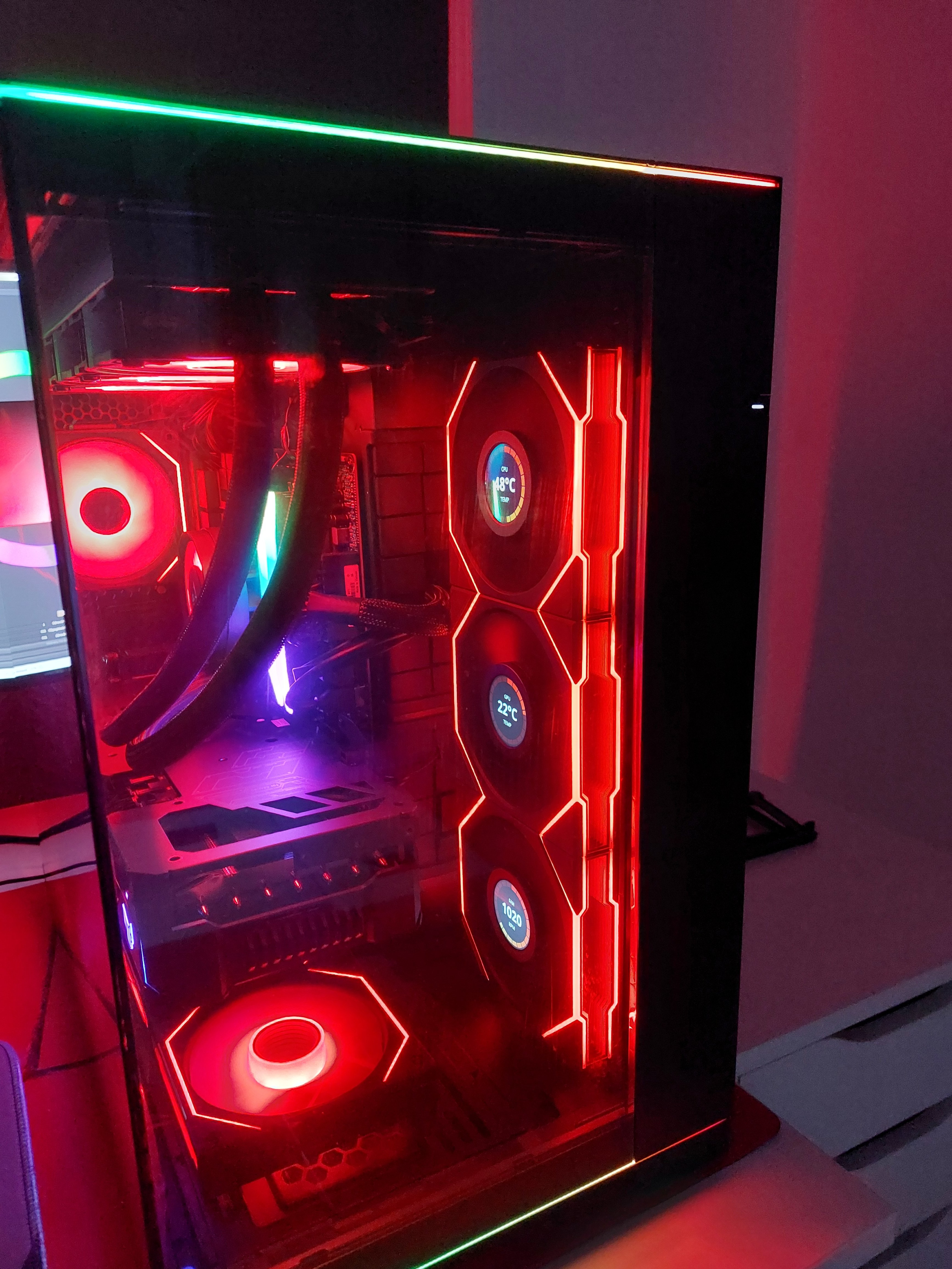

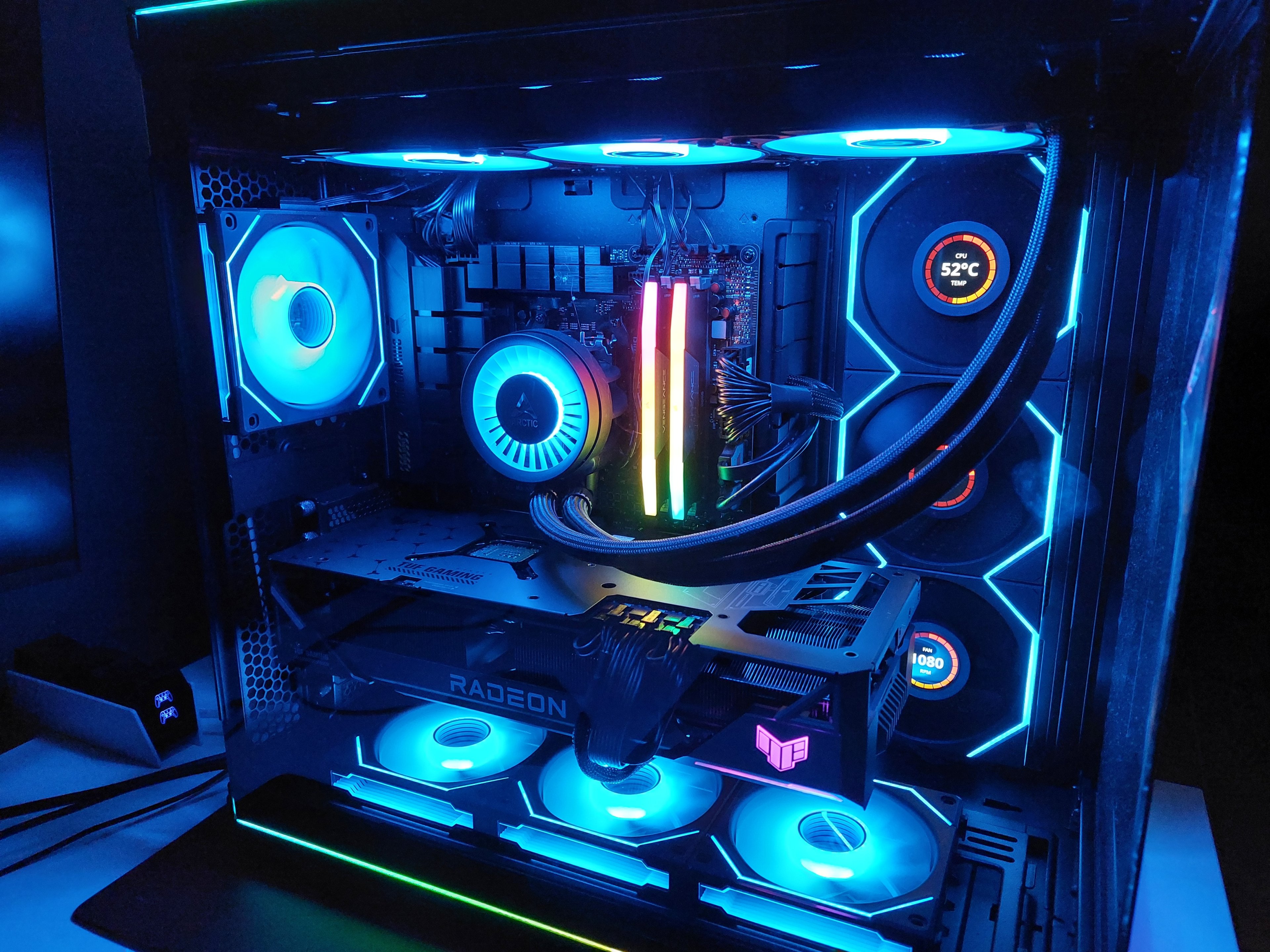

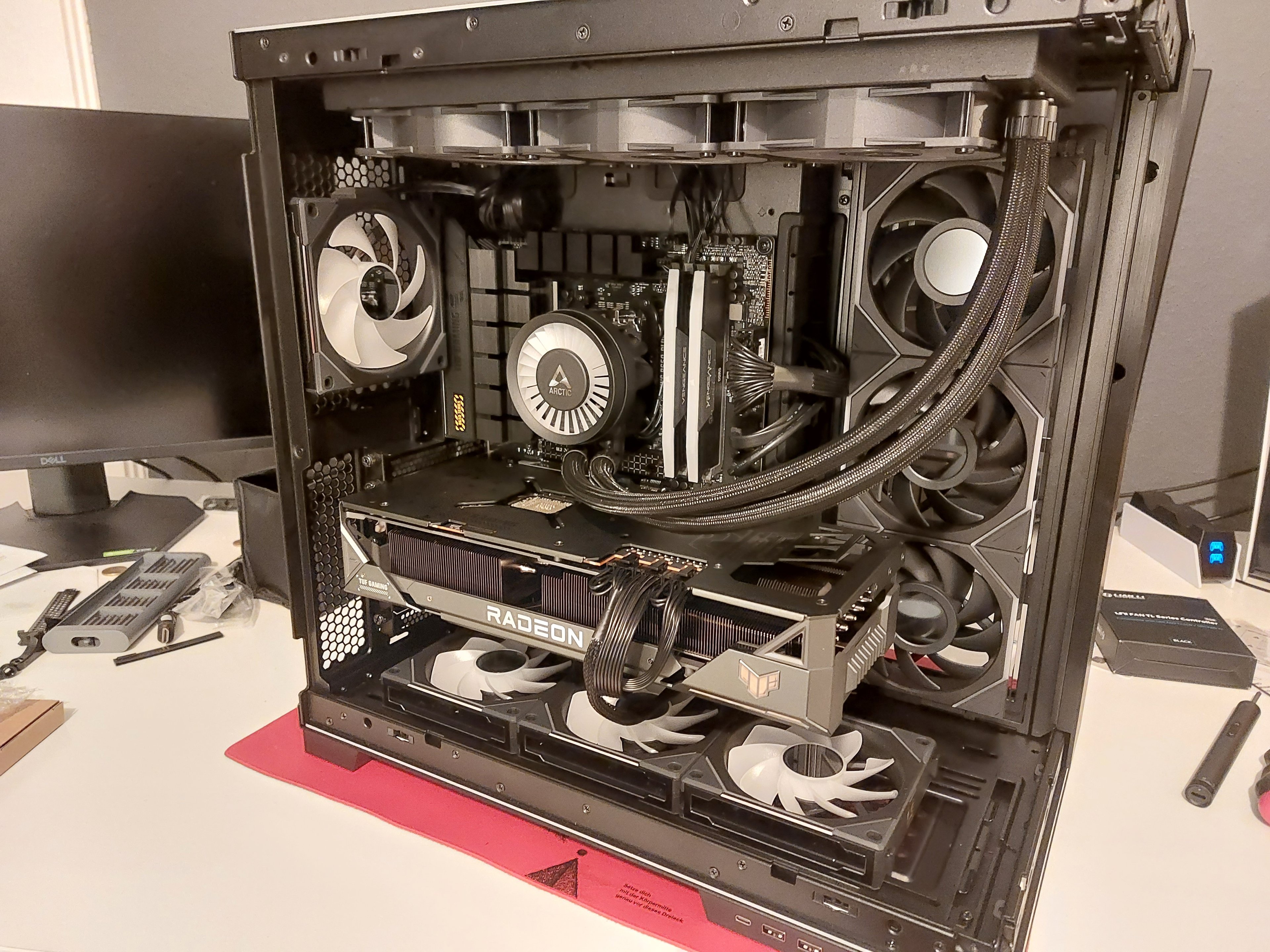

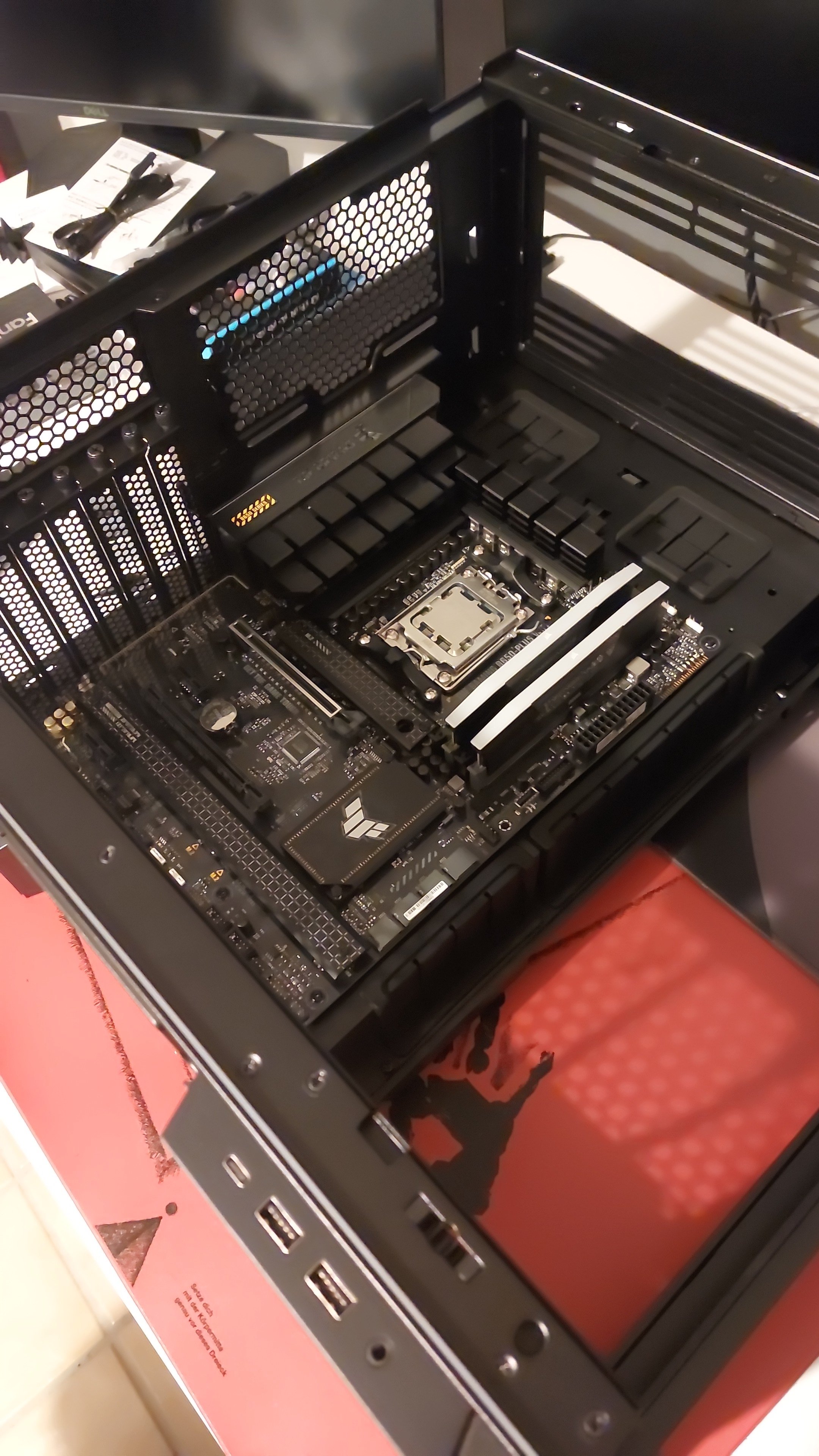

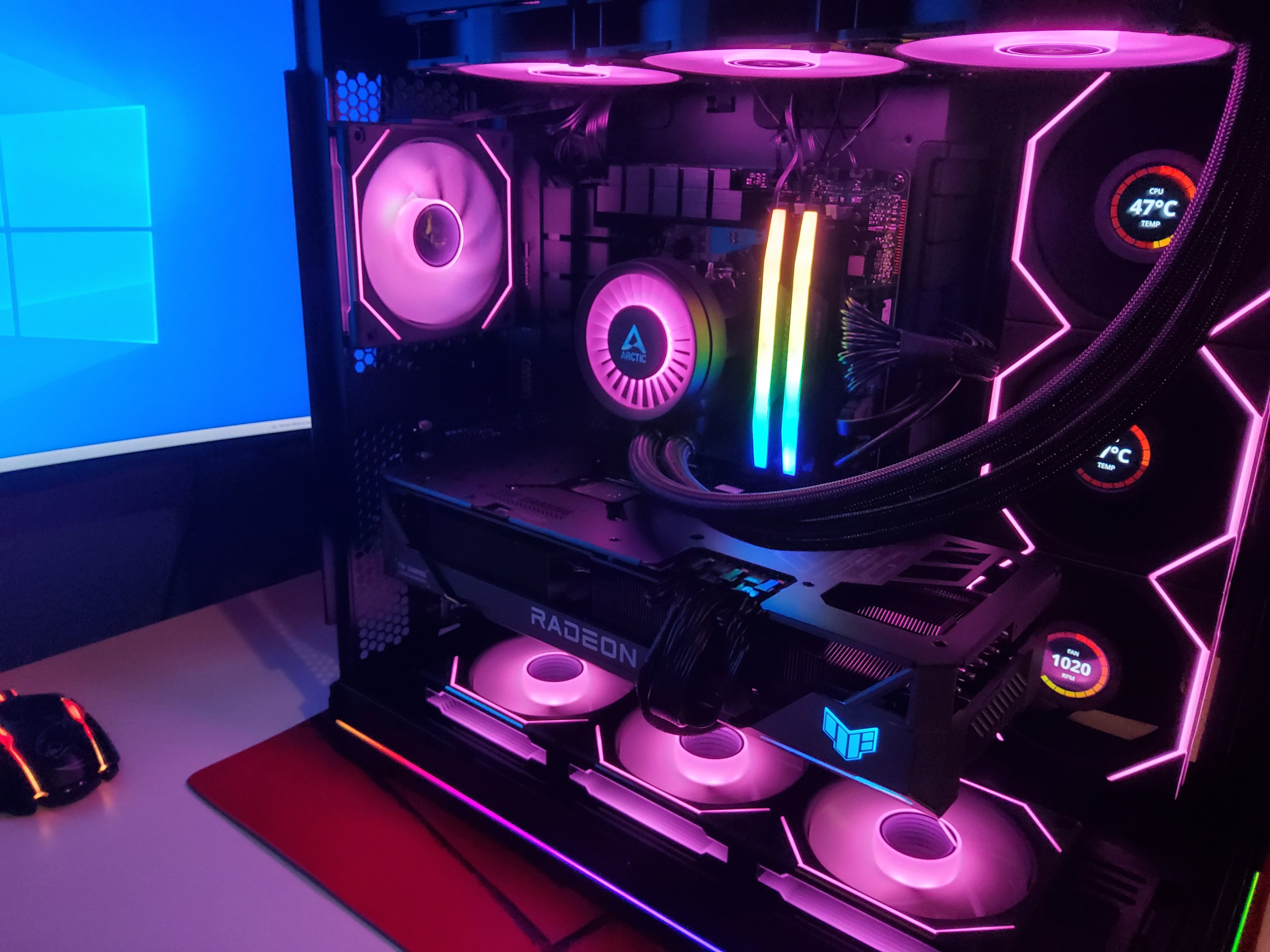

Edit 3 : @djducky ich glaube ich nerve dich schon langsam haha. Also nun kann ich doch mit openRGB die Lian Lüfter ansteuern . Frag mich nicht warum. Was aber nicht geht, sind Ram RGB. Hier habe ich aktuell keine Lösung. Die leuchten weiterhin schön als Regenbogen ( siehe Foto 2 ). Eventuell weißt du mehr ? Nicht wundern, Kabel liegen noch quer, die Lüfter momentan unten aus usw usw. Edit 4 : siehe Bild 3. Ich kann alle Lüfter in der selben Farbe Steuern, außer Ram RGB... der ist in Regenbogen

Warum dein RAM von OpenRGB nicht erkannt wird, ist mir erst mal schleierhaft, hab das ganze aber mal gegooglet und bei reddit direkt die info gefunden "DDR4 Vegance" wird unterstützt und mit DDR5 gibts wohl probleme.
Falls du bissi Ahnung hast von Compliling etc. hast, haben die hier eine Methode um diese wenigstens statisch anzusprechen GitLab Link.
Was du probieren kannst ist folgendes:
SignalRGB downloaden, les dir die Anleitung durch, du kannst jeden einzelnen RGB Anschluss ansteuern über das Board, hier kannst du auch angeben welches Gerät dort angeschlossen ist, das könnte dein Problem direkt beheben.
Ob das so in OpenRGB geht, ich denke ja, aber ausprobiert hab ich das noch nicht.

Was den RAM betrifft bin ich mir ziemlich sicher, dass dir aus der OpenRGB Community jemand beantworten kann, wie man den steuert. Da gibt es doch Plugins? Hier mal ein älterer Thread aus reddit. Das war aber DDR4, vielleicht helfen die Hinweise trotzdem.
- OpenRGB als Admin starten!
Dann:
In v0.6, I had to enable "Asus Aura SMBus DRAM" for OpenRGB to detect my Trident-Z RGB RAM. With v0.7 this does not work. Instead, I had to enable "ENE SMBus DRAM" instead of "Asus Aura SMBus DRAM". I have not seen this documented anywhere so figured I would post it here any maybe help out someone with the same problem.
Gibt natürlich schon neuere versionen, aber grundsätzlich geht es ja... Bei einem haben aktuell die neuesten Asus-Chipsatztreiber geholfen.

Führt mal openRGB als Administrator aus, das war die Lösung bei meinem RAM.
Vll. löst es das ein oder andere Problem bei euch.

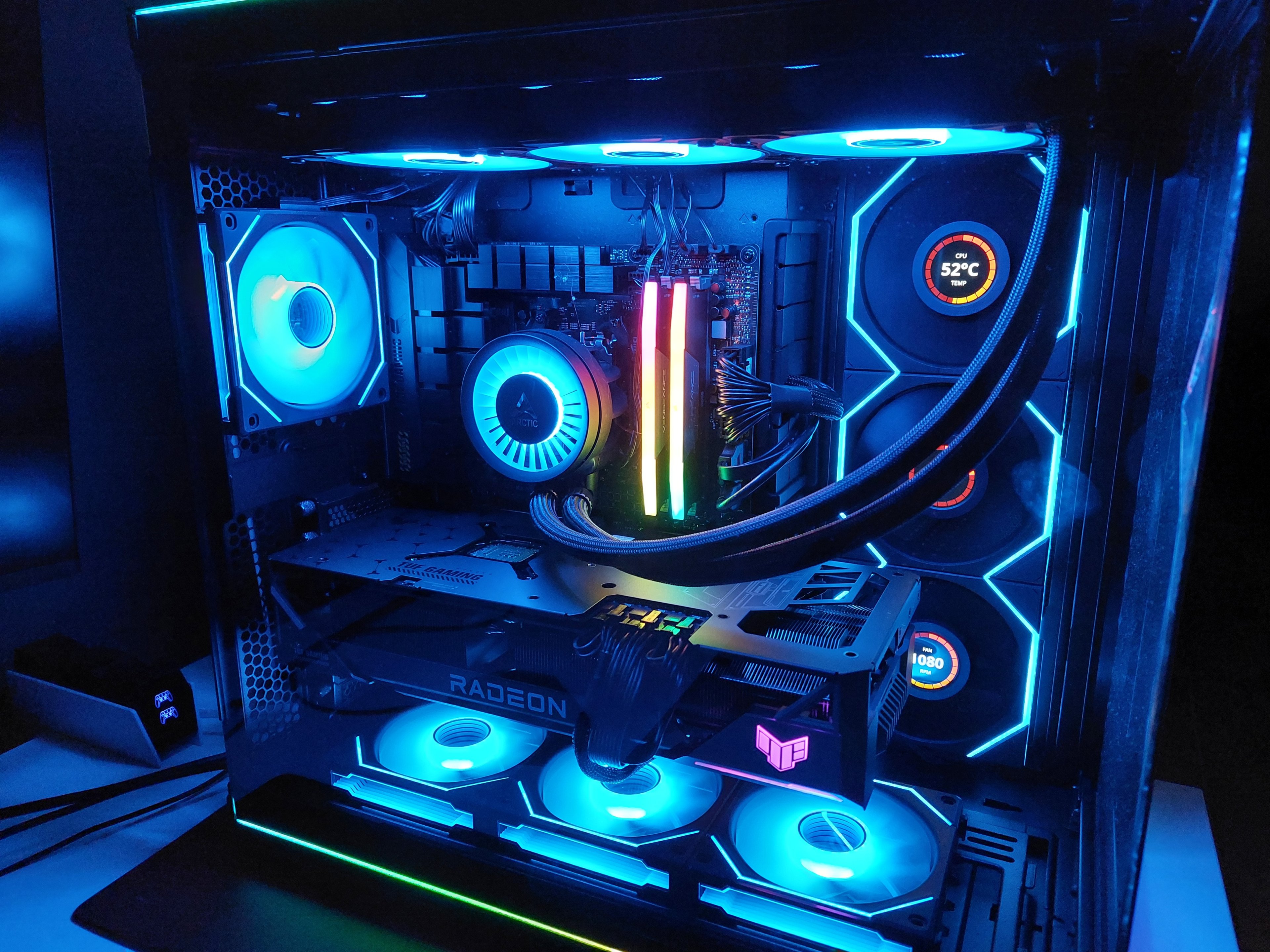

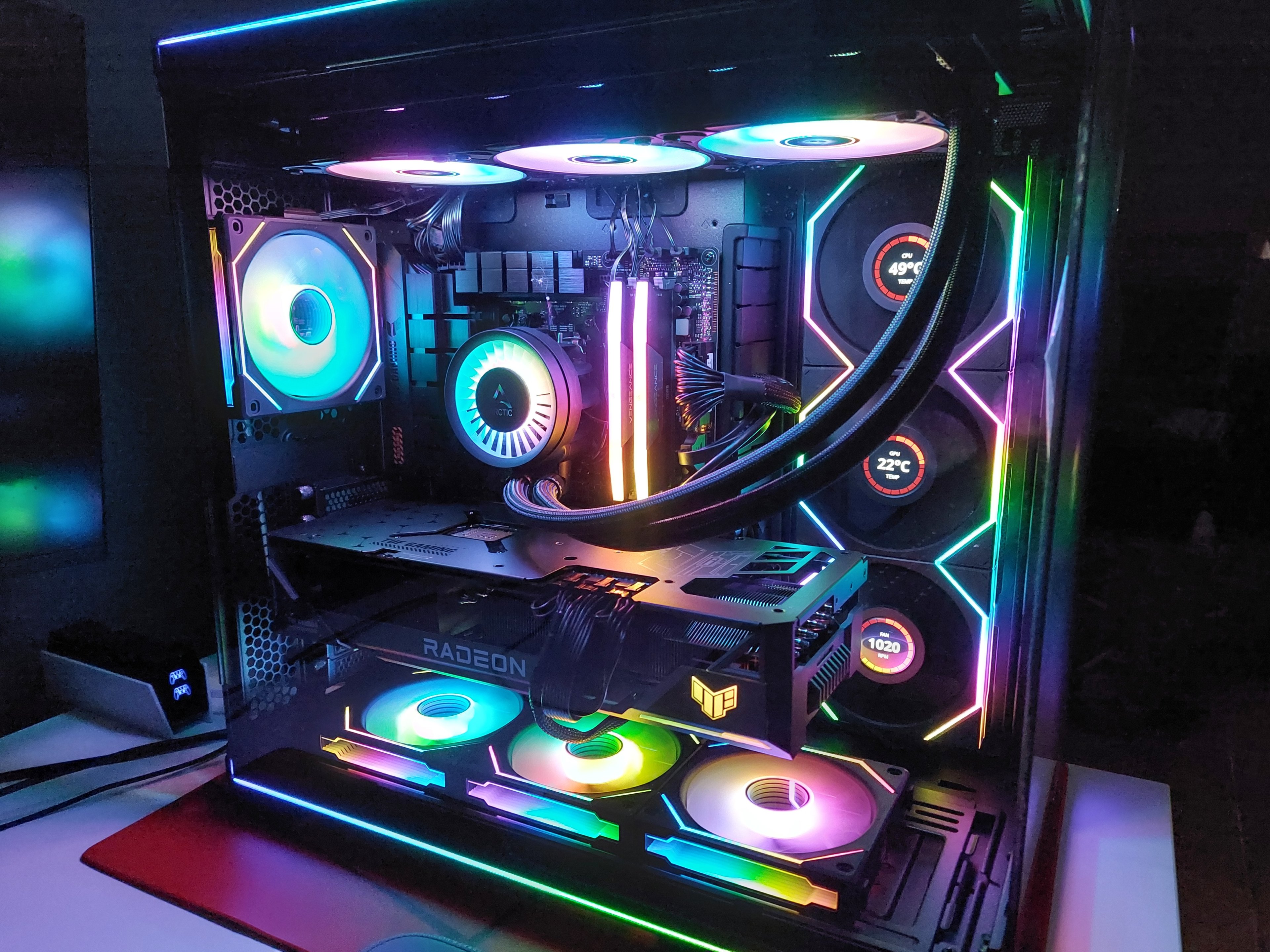

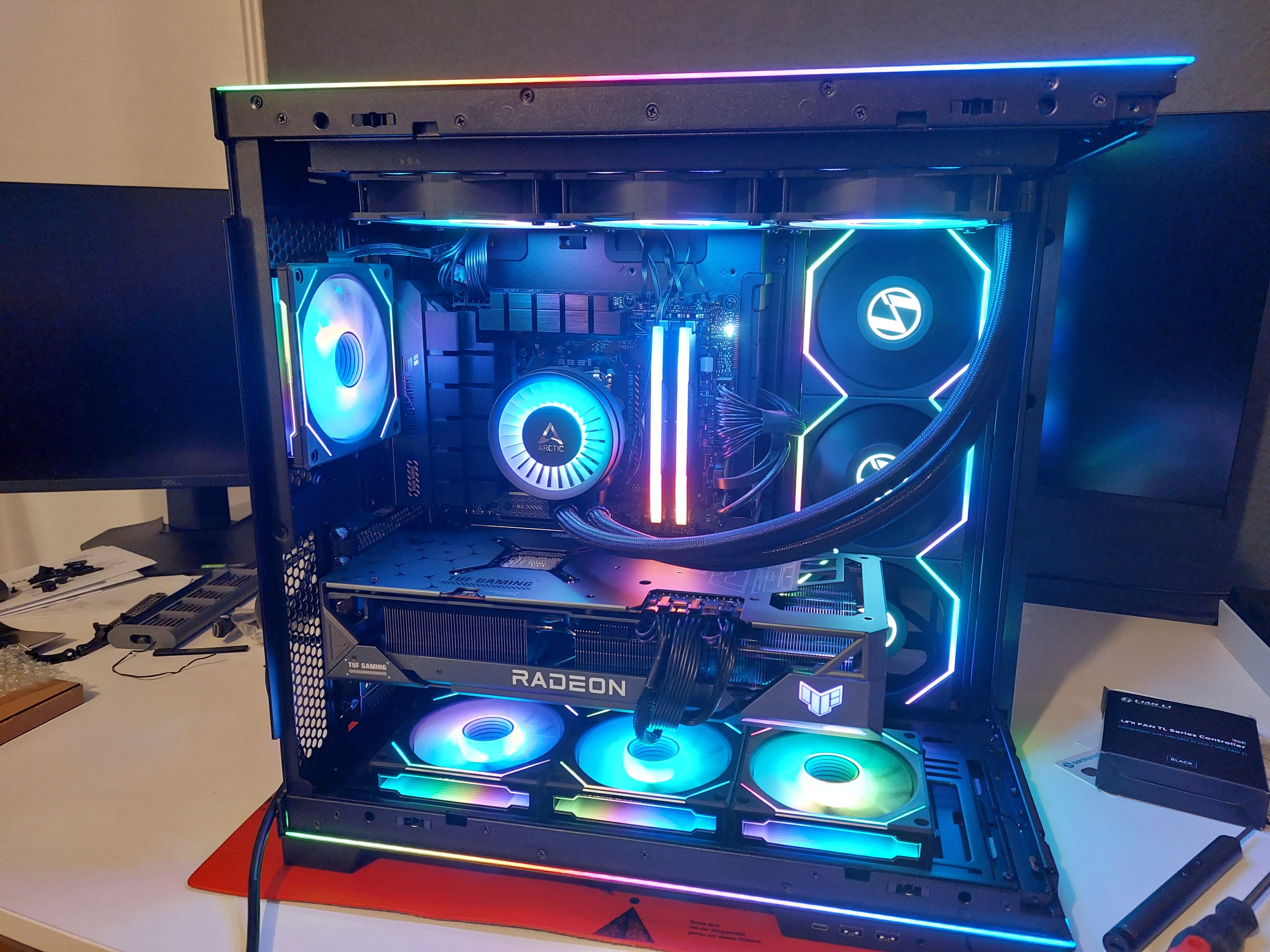

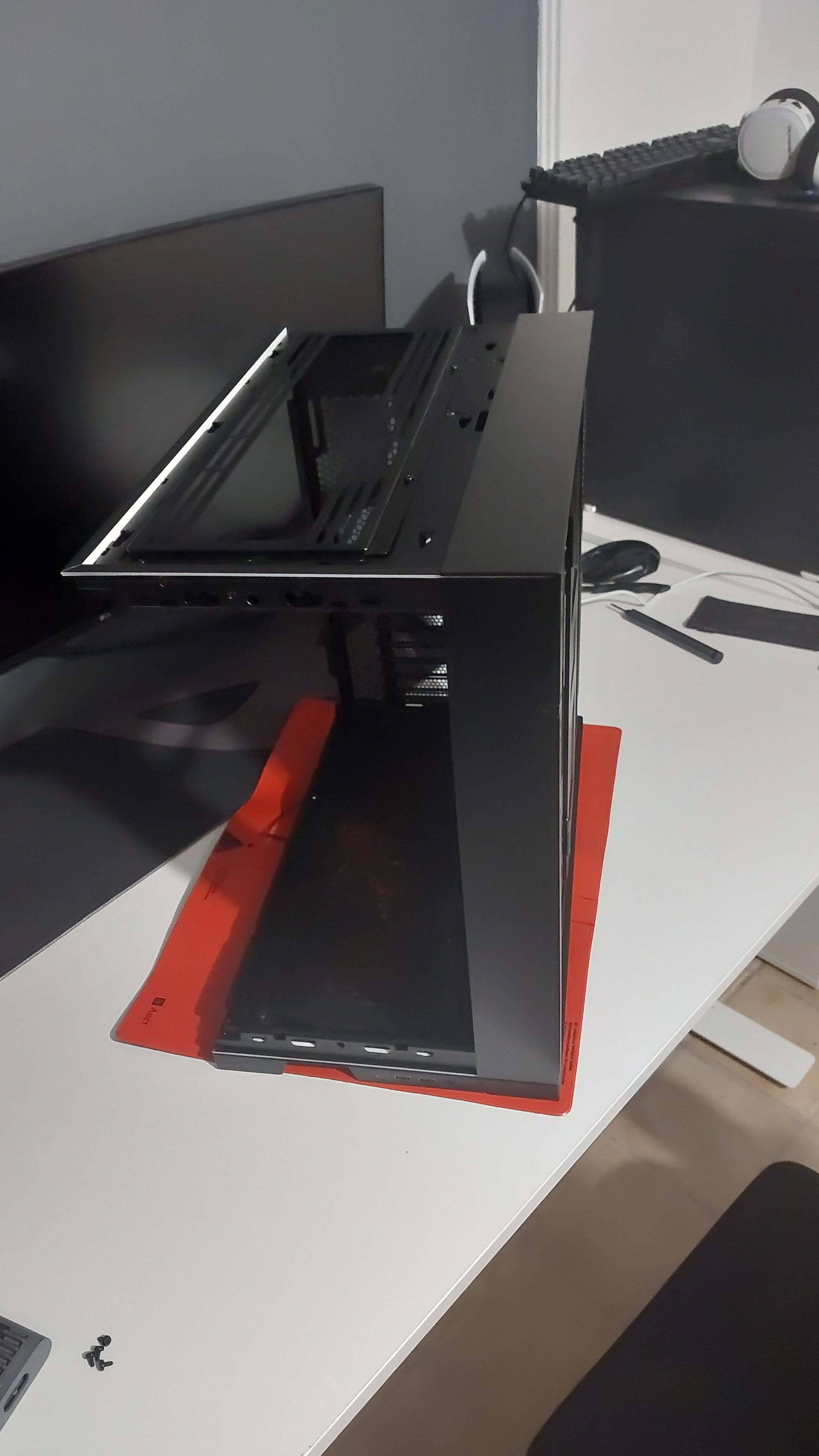

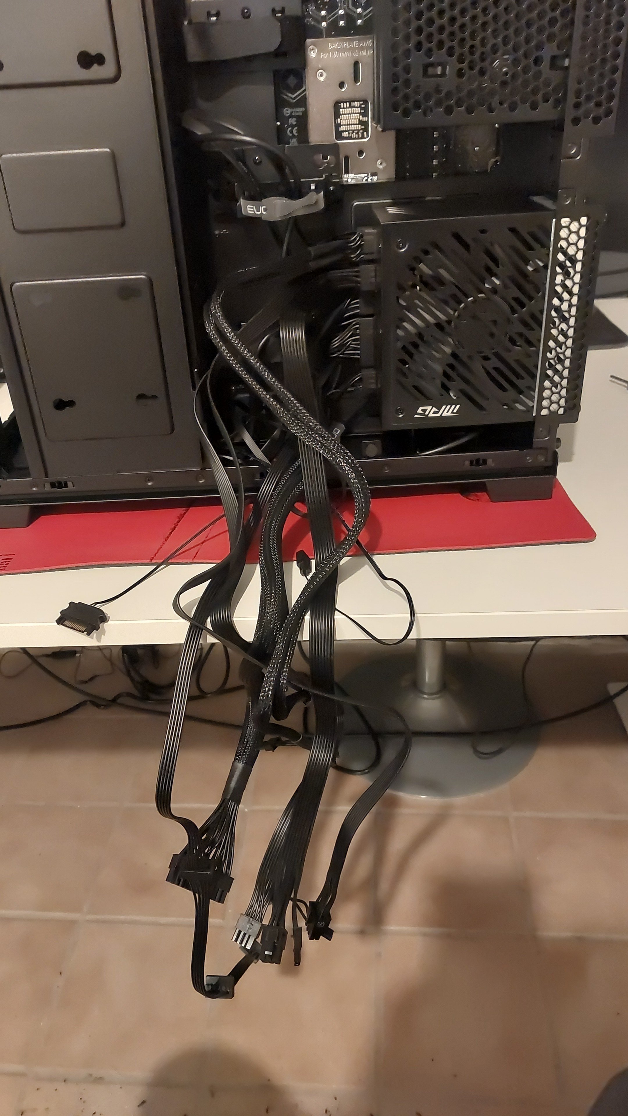

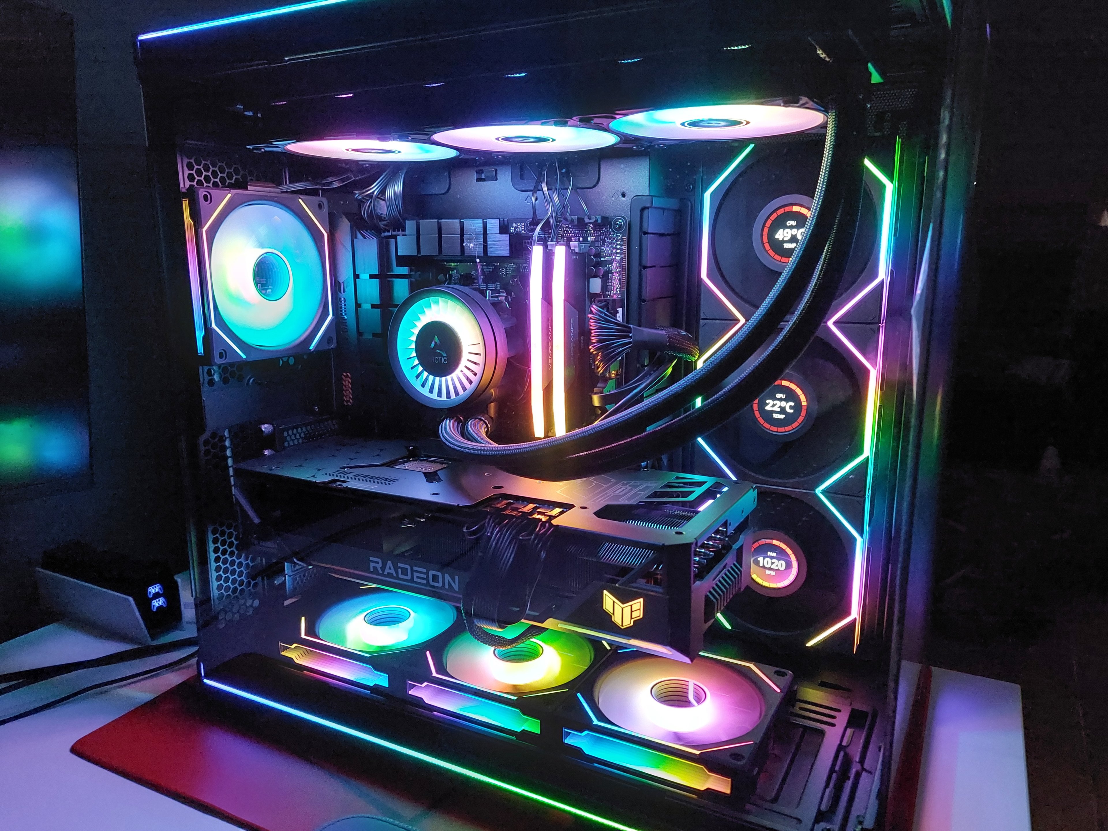

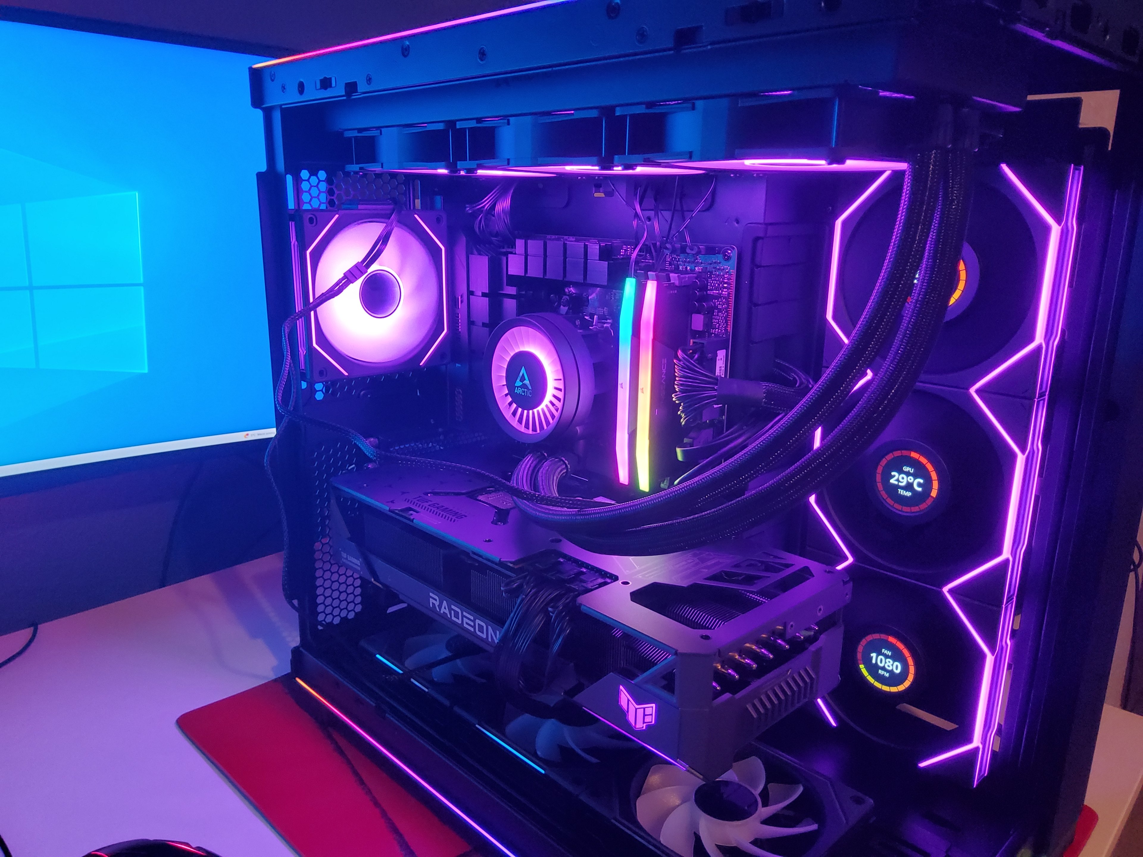

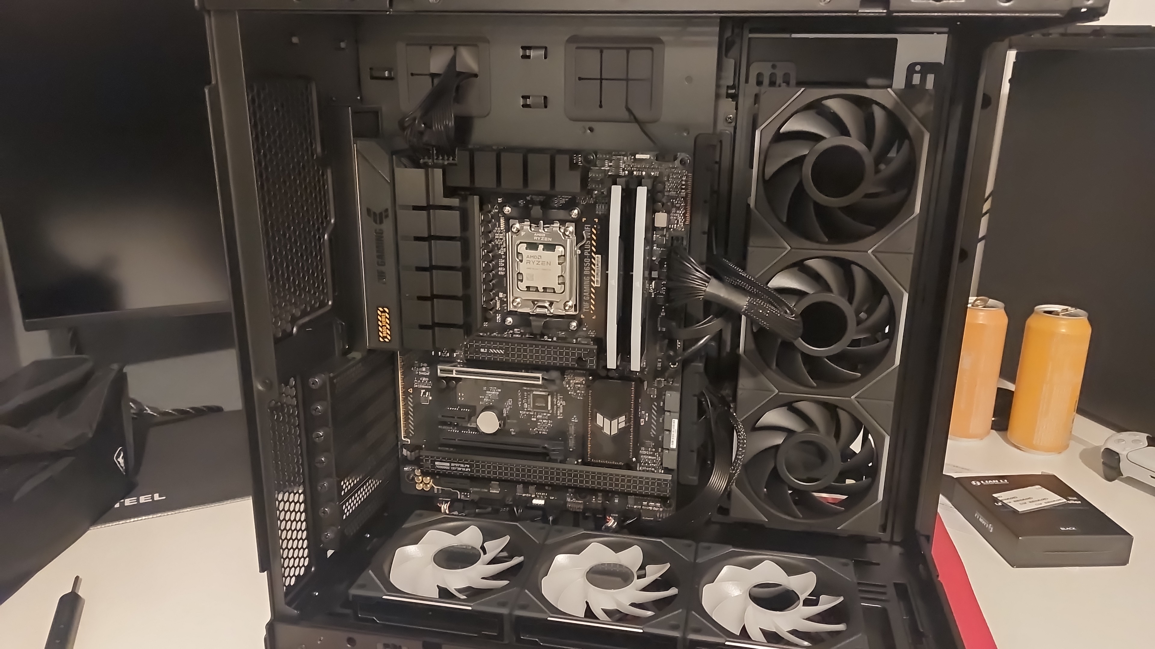

Viele können meinen Werdegang des neuen PC's hier im Thread nachverfolgen. Eventuell hilft es dem einem oder anderen. Der Aufbau war sehr einfach, die ganze Lüftersteuerung / RGB war Neuland für mich und hatte so einige Probleme mit sich.
Ein Problem bekomme ich nicht gelöst und zwar meine RAM Speicher im OpenRGB zu steuern.
Hier meine Bilder

Danke für die warmen Worte (geht runter wie Öl :D) und die vielen Bilder, sowas erfreut mich immer. :)
Richtig schönes System, die Mischbestückung von Arctic und LL sieht doch garnicht so übel aus.
Wegen der Corsair musst du wohl auf SignalRGB ober eben iCUE ausweichen. DDR4 läuft mit OpenRGB, bei DDR5 gibt es wohl Nachholbedarf.
Manchmal habe ich mich tatsächlich gefragt, hätte ich nicht die 100 Euro mehr für die Lian AIO ausgeben sollen, damit alles einheitlich ist, aber ich denke, so passt es auch toll.
