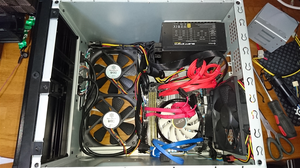

Ich hab das Silverstone
SST-DS380B​
Läuft 24/7 mit nem
ASRock J5005-ITX​
und nen paar WD red sowie ner Samsung pro als System ssd.
bin ich eigentlich voll zufrieden mit aber hat eben keine 5,25 zoll schächte.
Interessant. Wenn man die Htswap-Schächte ausbaut, dann würde vielleicht ein 5,25"-Träger reinpassen
Könnte eventuell knapp werden, gerade für das Board und deren Anschlüsse. Ein 5,25" Träger dürfte immer noch estwas breiter sein, als der Hotswap-Käfig da drin.
Wenn man solche Bilder sieht, darf es wohl kaum breiter werden:
Falls du es versuchen solltest, mach doch einen kurzen erfahrungsbericht mit Bildern.
