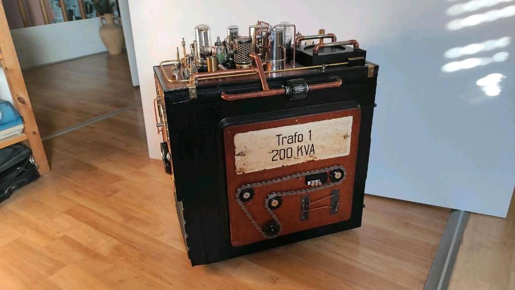

Nachdem mir ja schon vor einiger Zeit geholfen wurde bzw versucht, habe ich nun meinen Plan geändert und ein Mod Gehäuse gekauft. Nun gilt es natürlich auf dieses Gehäuse aufzubauen und es mit Hardware zu bestücken.
Es hat mich viel Überredung gekostet den netten Bauer des Gehäuses zu überreden es zu verschicken und ich hoffe es kommt heile an. :) Und das wäre es:

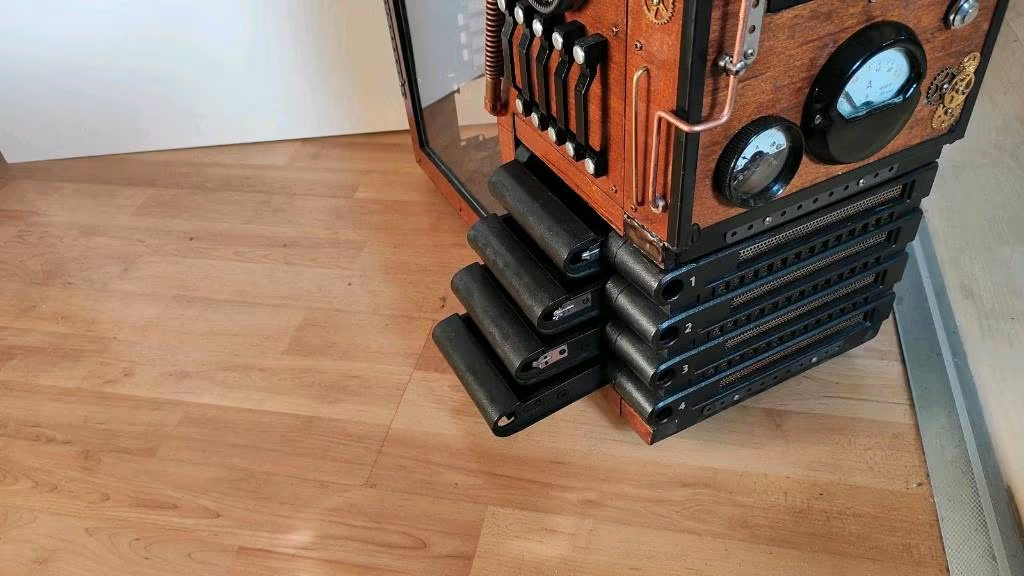

Laut Infos der Anzeige sieht es wie folgt aus: Es handelt sich um ein ATX Big Tower. Geeignet für Full-ATX, ATX, Mini ATX und Mini ITX Mainboards. Für die Kühlung sind aktuell je ein 200 mm Lüfter in der Front und zwei 120mm Lüfter hinten verbaut. Die 4 Einschübe an der Seite sind für die Festplatten gedacht (sowohl 3,5" als auch 2,5" SATA).
Es können Grafikkarten bis zu einer Länge von 30cm (max.30,5cm) verbaut werden.
Außerdem ist noch ein SATA DVD Brenner verbaut. Den brauche ich nicht und baue den eh raus.
Dazu kommt noch eine kleine Schublade für Kleinkram wie USB Sticks.
Natürlich kann man in die beiden Schächte vorn, auch etwas anderes einbauen, wie z.B. eine Lüftersteuerung. Es sind die gleichen Maße wie für 2 handelsübliche DVD-Blueray-Brenner Laufwerke.
Drei der alten Radio-Röhren sind beleuchtet und dienen als Power-On Beleuchtung.
Die Maße betragen L/B/H : ca. 54x32x58cm.

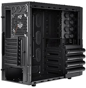

Dürfte mal ein
Thermaltake Level 10 GT LCS​
gewesen sein.
Grafikkarten max. 315mm
CPU-Kühler max. 175mm Höhe
Laut Hersteller.

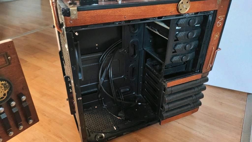

Da stellt sich mir auch die Frage, wie in dem Ding ein gescheiter Airflow zustandekommen soll?
Reaktionen: xXDariusXx, Sinatra81, Toastman_deluxe und 4 andere
Das ist einfach zu beantworten. Nach heutzutage gängigem Verständnis von Airflow: Garnicht.
Ich schätze auch, dass eine Version des Thermaltake Level 10 die Basis war oder zumindest Teile davon verwendet wurden. Das Gehäuse sieht von außen gut aus, aber das Layout ist nach heutigem Stand halt veraltet.
Ich würde eine ~65W CPU und sowas wie eine RX 9070 verbauen. Ob dir die Leistung reicht musst du beurteilen, aber das würde das System relativ sparsam und effizient machen, was bei dem mangelnden Airflow interessant sein könnte. Es gibt auch einige RX 9070 Modelle zur Auswahl, die <=30cm lang sind.

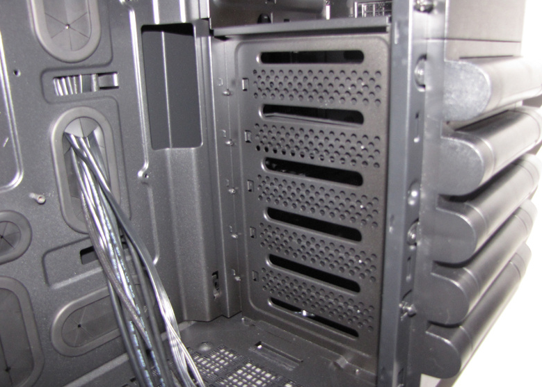

Zumindest der untere Teil sieht identisch aus:
ist ein "Frankenstein Mod" ... also das wurde unten reingepflanzt:
Du bist was Grafikkartenlänge und Airflow angeht hart begrenzt.
Die Herstellerangaben müssen hier nicht stimmen!
Da wohl der Rest des Gehäuses nicht zum Level 10 GT gehören "müssen"

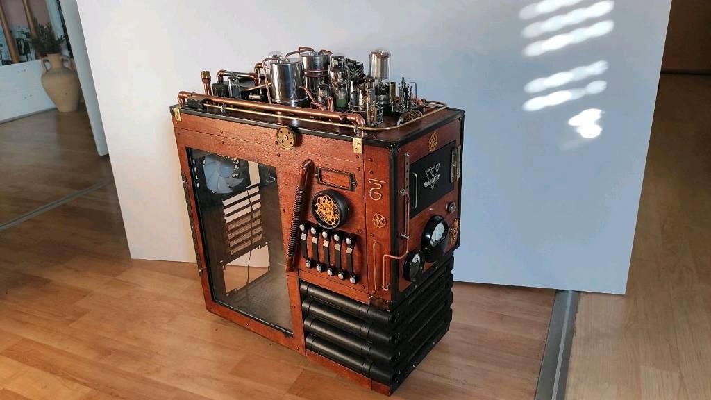

Immerhin sieht man jetzt, dass oben ein rausblasender Lüfter verbaut ist. Das dürfte den Airflow deutlich verbessern.

Problematische Änderung: Der Lüfterslot oben vorne wurde quasi abgedichtet, womit kaum Frischluft zum CPU-Kühler kommt. Der große Lüfter vorne ist hinter den unteren Laufwerkschächten und ist wahrscheinlich sogar für die Frischluftversorgung der Grafikkarte mangelhaft.
Aber gekauft ist das Teil ja schon. Viel Glück @hornedry2k , auch dass das Teil nur leicht kaputt bei dir ankommt. So viele abstehende Teile, 15KG...

Insgesamt eben eher ein Showcase.
Wenn man Steampunk mag, auf jeden Fall hübsch geworden. Find es auch nicht verkehrt, weiß aber nicht ob ich es mir hinstellen würde.
