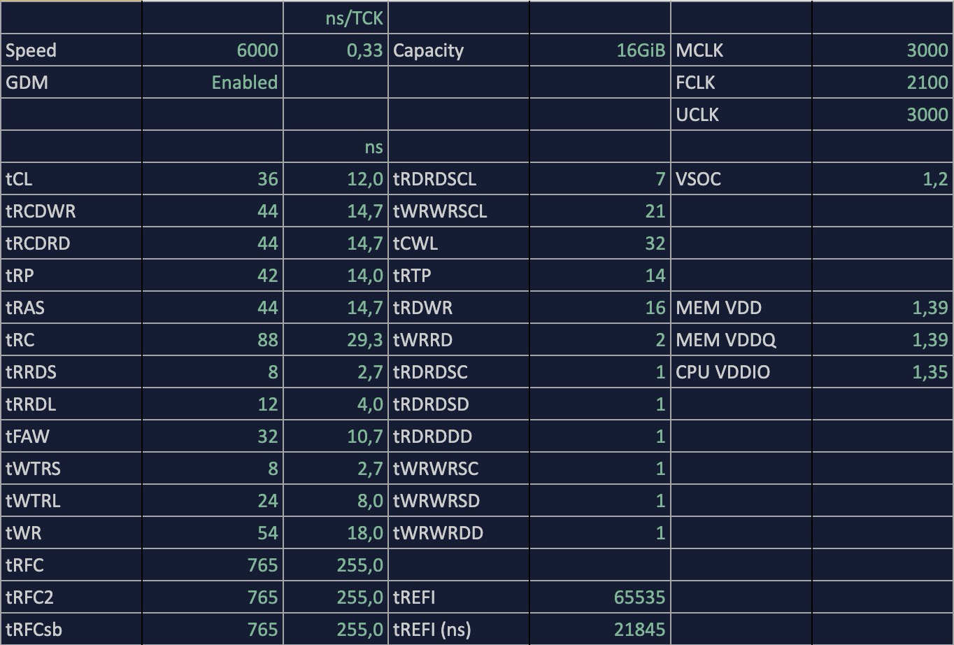

Das hier wäre jetzt ein 6000er für einem Micron B, der wohl aber deutlich schlechter ist, wie dein Micron H:
Das sollte also laufen und noch verbesserbar sein.

Hab den Fehler im alten Profil nicht gefunden. Aber jetzt läuft wieder alles sauber-gestern über den Tag hat ja auch alles funktioniert.
Hab das Profil gespeichert und auch erfolgreich geladen. 6400 CL32 EXPO läuft weiterhin nicht.
Bei 6200 CL36 (EXPO2 Profil) läuft es aktuell stabil. Laut HWInfo im "Auto" Modus bei 1,365V.
Also ggf. noch mit Potential für Verbesserungen. Mit CL32 hab ich bisher aber kein Setup gefunden, das stabil läuft. Selbst bei 5600 nicht. Bin aber auch bei den Versuchen nur auf 1,35V gegangen.
