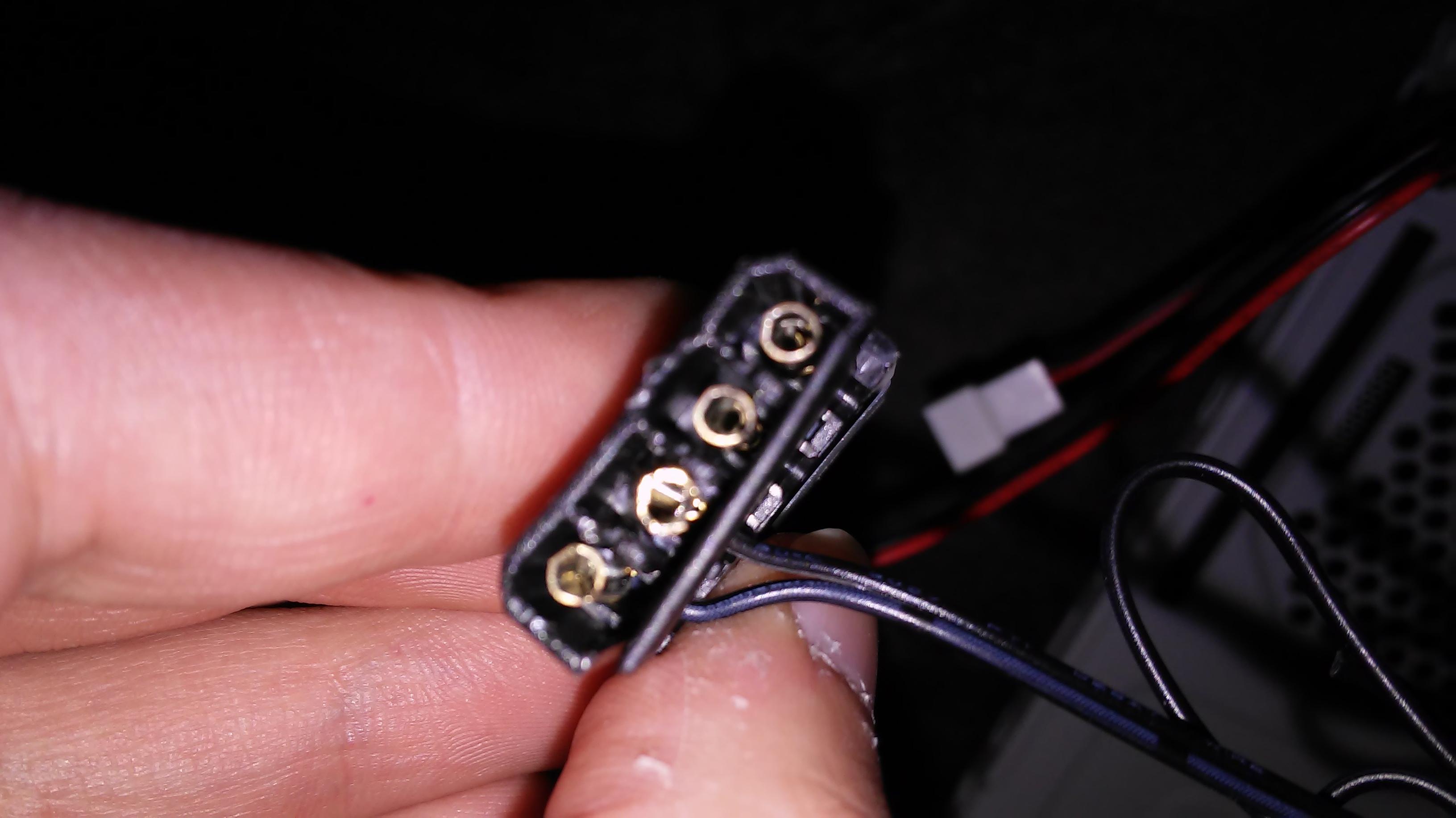

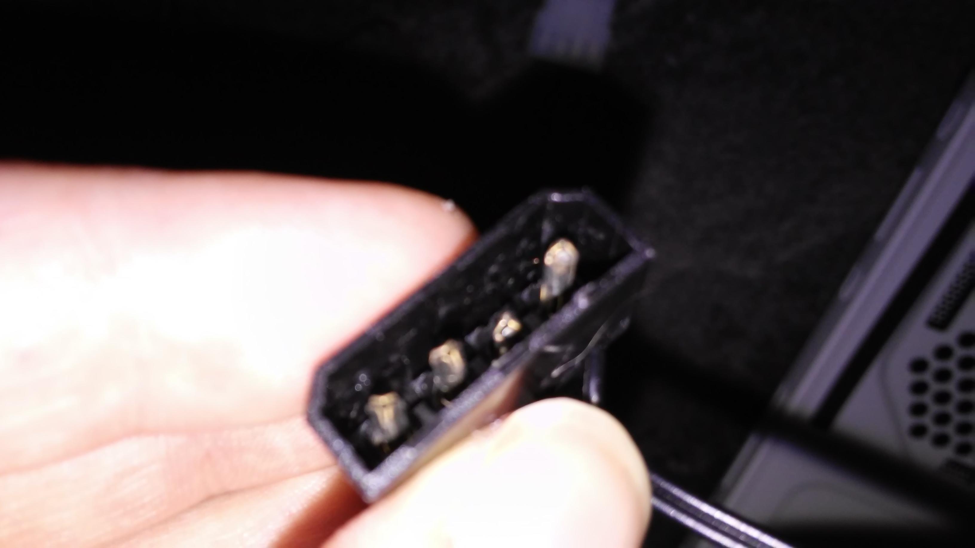

Kann es vielleicht sein, dass ich mit einem Gehäuselüfter vielleicht mein Mainboard zerschossen habe? Ich habe einen Lüfter drin der einen Molex-Stecker hat. Dann wollte ich einen Adapter draufstecken, ging aber nicht ordentlich und dann war dieser nun ziemlich verbogen. Irgendwie ging es dann und war drauf, aber eben verbogen. Nun ist ein goldener Stecker sehr tief drin und hat wohl kein Kontakt mehr zum Adapter. Ich habe so dann den PC gestartet und dann ging er eben aus. Kann das die Ursache sein wieso das Mainboard jetzt schrott ist?

Die Pins in der Mitte des Molex 4 Pin sind beide Masse (schwarz am Netzteil).
Nur zur Info gelb ist +12V <> rot ist +5V <> orange ist +3,3V.
Selbst wenn du da was ausversehen überbrückt hast, dürfte die Netzteil-Schutzschaltung anspringen und den PC ausschalten. Ist das denn im Betrieb passiert?
Hatte vor ~10 Jahren mal ne Lüsterklemme im Rechner für zusätzliche Sata Stecker und Lüfter und mir ist da einmal +5V direkt an Masse gekommen. -->Mini Funke und Boom-Bastel-Rechner war aus, ging aber danach wieder.
Die Kontakte kann man auch rausziehen (Widerhaken mit was spitzen erst in die mitte drücken) und wenn draussen kannste versuchen den wieder "hinzubiegen".
Das ist im Betrieb passiert ja. Der Lüfter war angeschlossen so verbogen mit Adapter, der ja nicht richtig passte. Der PC ging nach paar Sekunden sofort aus und seitdem geht nichts mehr. Auch ohne diesen Lüfter angeschlossen, startet der PC jetzt nicht mehr.
Somit wird das Mainboard jetzt einen abbekommen haben oder? Das Netzteil blockiert jetzt anscheinend den Start des PCs wegen dem kaputten Mainboard... :(
