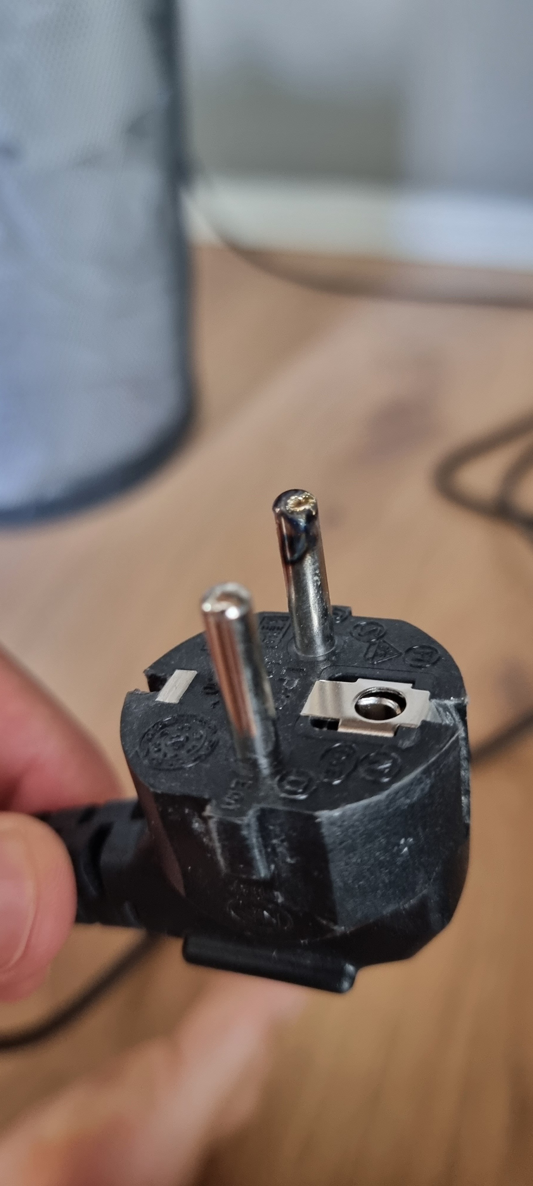

Alles wie gewohnt eingebaut und angesteckt. Kipp Schalter noch auf "O" gelassen!

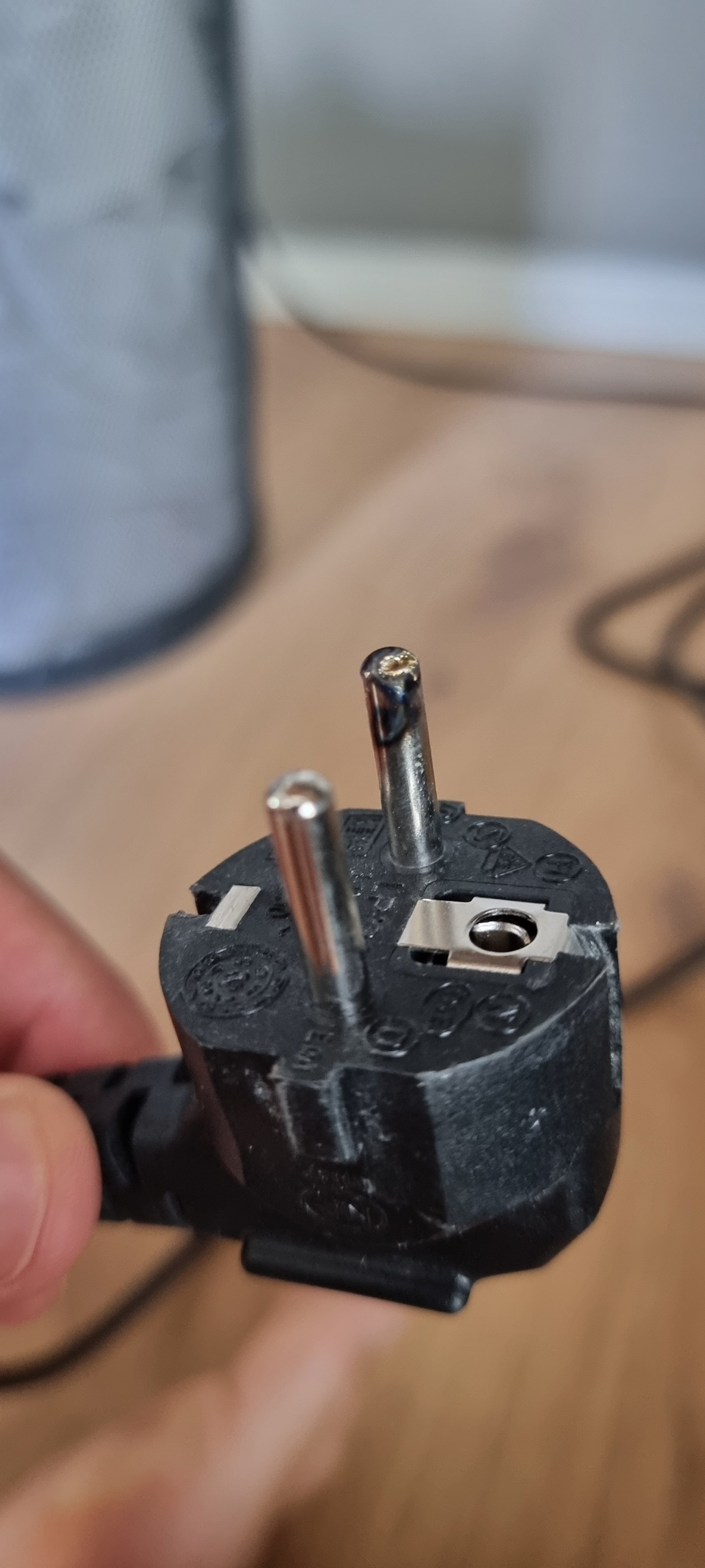

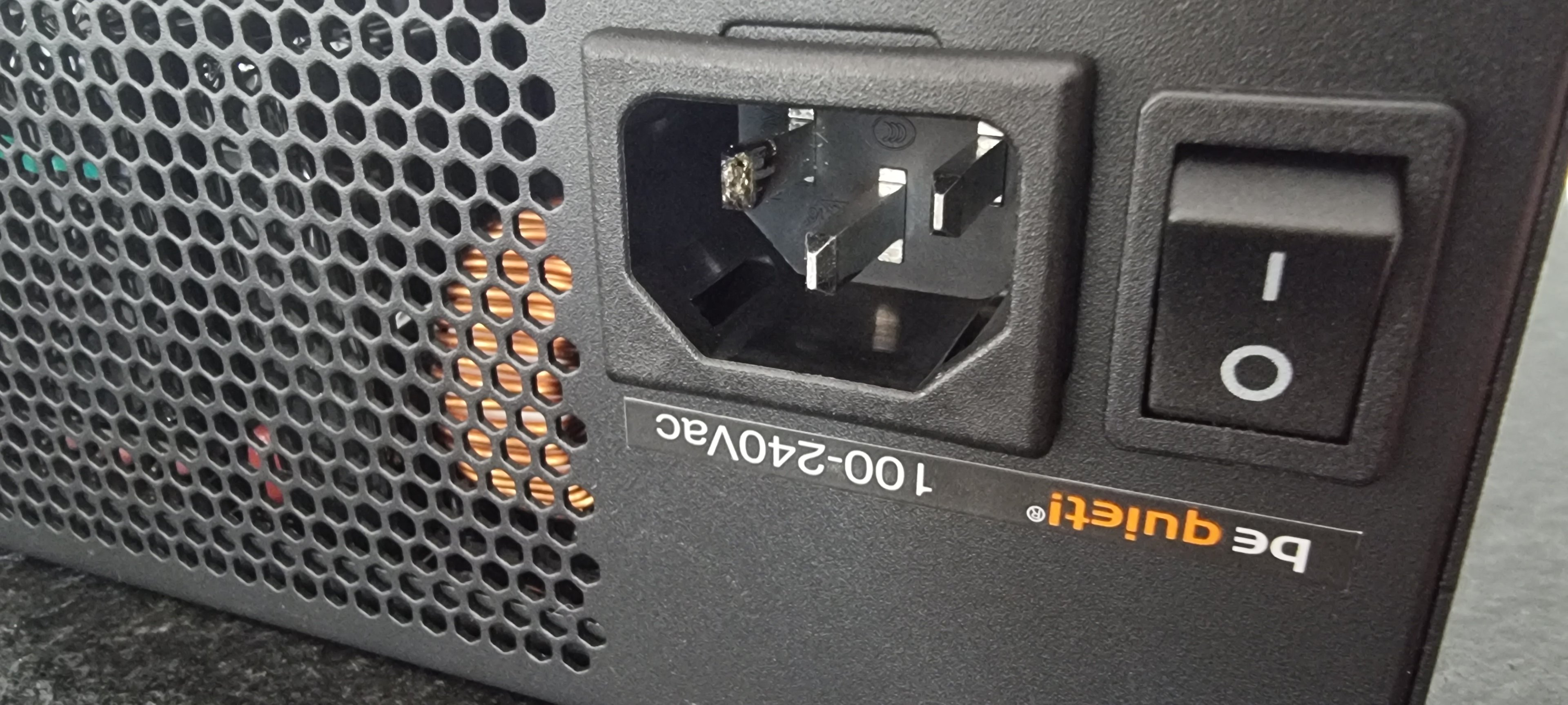

Neues Stromkabel nun ans neue Netzteil angeschlossen. Es kam ein "Klick" (wohl Kurzschluss dirwkt am NT Kontakt) obwohl der Kippschalter noch nicht auf "I" stand und nichts hat sich getan.
Dachte zuerst das Kabel ist defekt.
Ersatzkabel angeschlossen und es kam wieder zum Kurzschluss und zwar am Steckdosenkontakt am Kabel.
Beide Kabeln und ein Kontakt am NT wurden dabei durchgeschmort :-(
Bei den letzten Versuch fiel auch immer die Sicherung im Haus für 2 Räume raus. Ich denke weil die Kabeln oder das NT bereits "durchgeschmort" waren ohne das ich es sofort bemerkt habe.

Das sieht nach einem satten Kurzschluss auf der Primärseite aus.
Der FI, also "die große Sicherung" ganz rechts ist aber nicht gefallen, oder?
Falls nicht, ist der Schluss wahrscheinlich zwischen L & N.
Falls der FI doch gefallen ist, geht der Kurzschluss nach PE/Erde.
Das die Steckdose ursächlich ist, könnten durchaus sein, deshalb ist die Frage nach dem Bohren in die Wände oder dem Bilder Aufgängen durchaus berechtigt.
Weil das theoretisch den Stromkreis hätte Verändern können. (Nagel in Kabel etc.)

Ein Schaltnetzteil zieht beim Einschalten, wenn alle Kondensatoren leer sind, kurzzeitig einen Strom im 2 stelligen Ampere Bereich, tw. das 10 fache des normalen Betriebsstromes, bei nem 750W NT unter Vollast sind das ca. 4 Ampere. Im Einschaltfall dann 20-30 A, im Millisekundenbereich, oder darunter.
Wenn, wie in deinem Fall auf der Ausgangsseite des NTs zusätzlich ein Kurzschluss (wahrscheinlich GK) vorliegt, so wie ich das vermute, durch was auch immer verursacht (evtl. altes NT), dann versucht das NT erstmal genug Strom zu liefern bis die internen Sicherheitsmechanismen greifen, das erhöht den Stromfluss auf der 230V Seite zusätzlich.
Dann kann es wie bei dir auf den Bildern zu sehen ist, tatsächlich zu solchen Abbrand Spuren kommen.
Es muss in deinem System ein massiver Fehler vorliegen, wie schon weiter oben geschrieben, wahrscheinlich Kurzschluss in der GK.
Es sind keinesfalls die 230 V Anschlussleitungen defekt, und wenn andere Geräte im Haus, bzw. an der "betroffenen" Steckdose laufen, liegts auch nicht an der Hausverkabelung. Da müssten schon 2 Aussenleiter auf den L1 und dem Neutralleiteranschluß der Dose liegen.
Der Fehler liegt zu 99% in deinem PC.

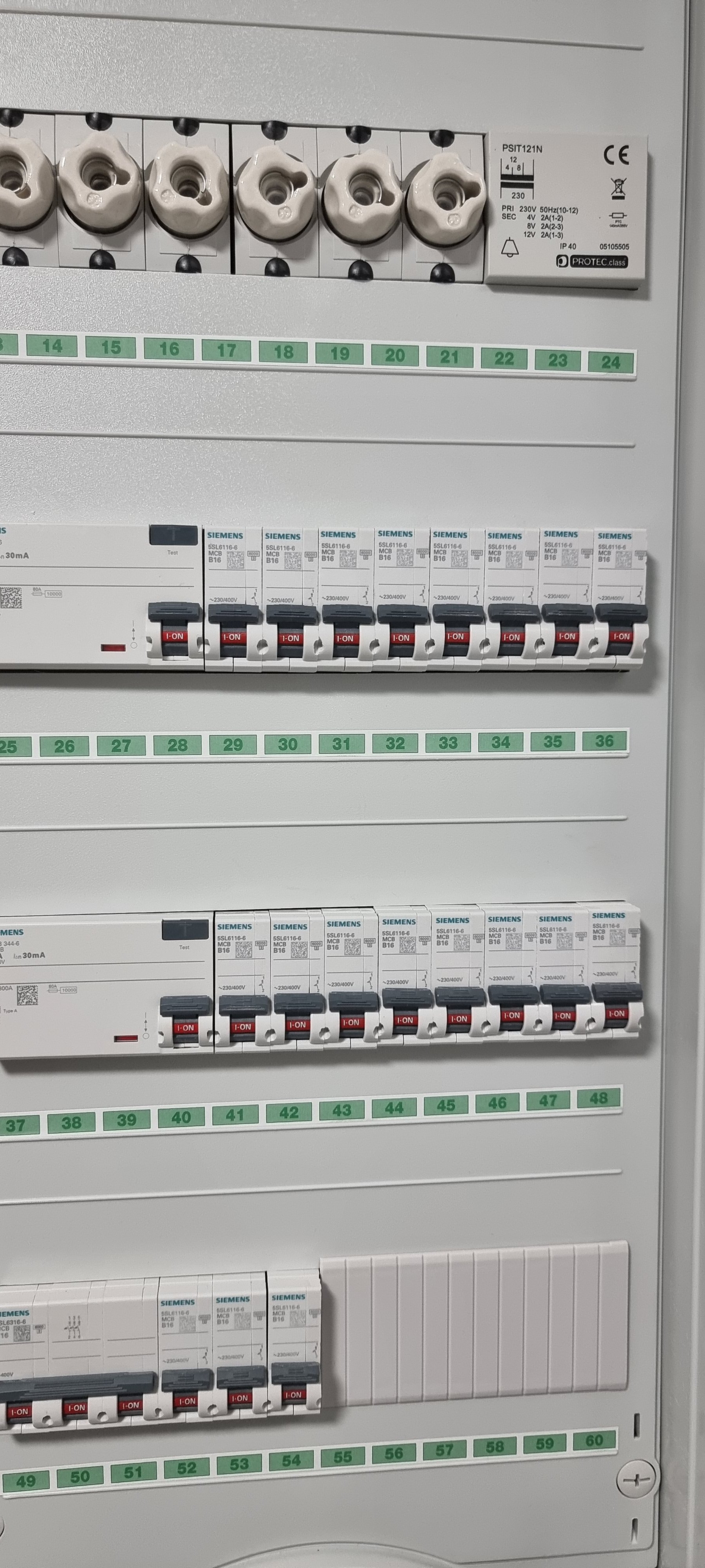

Das mit der Sicherung war unterschiedlich, einmal flog nur der eine Schalter raus (#44 auf dem Bild), ein weiteres Mal flogen beide raus, also auch der FI Schalter (#40).
Was sagt mir das genau?!
Das nur die Sicherung (44) gefallen ist, ist schon mal gut.
Die Sicherung löst nur aus, wenn zu viel Strom durch die Leitung fließt.
Der FI (40) löst aus, wenn nicht der komplette Strom der durch L hinein auch wieder durch N hinaus fließt. Also wenn der Strom bspw. Durch das Gehäuse und dann durch den Körper weg fließt.
Weil nur die Sicherung geflogen ist, heißt das der Strom bliebt im Gerät, es besteht also keine Gefahren eines elektronischen Schlages.
(Die Brandgefahr besteht trotzdem.)

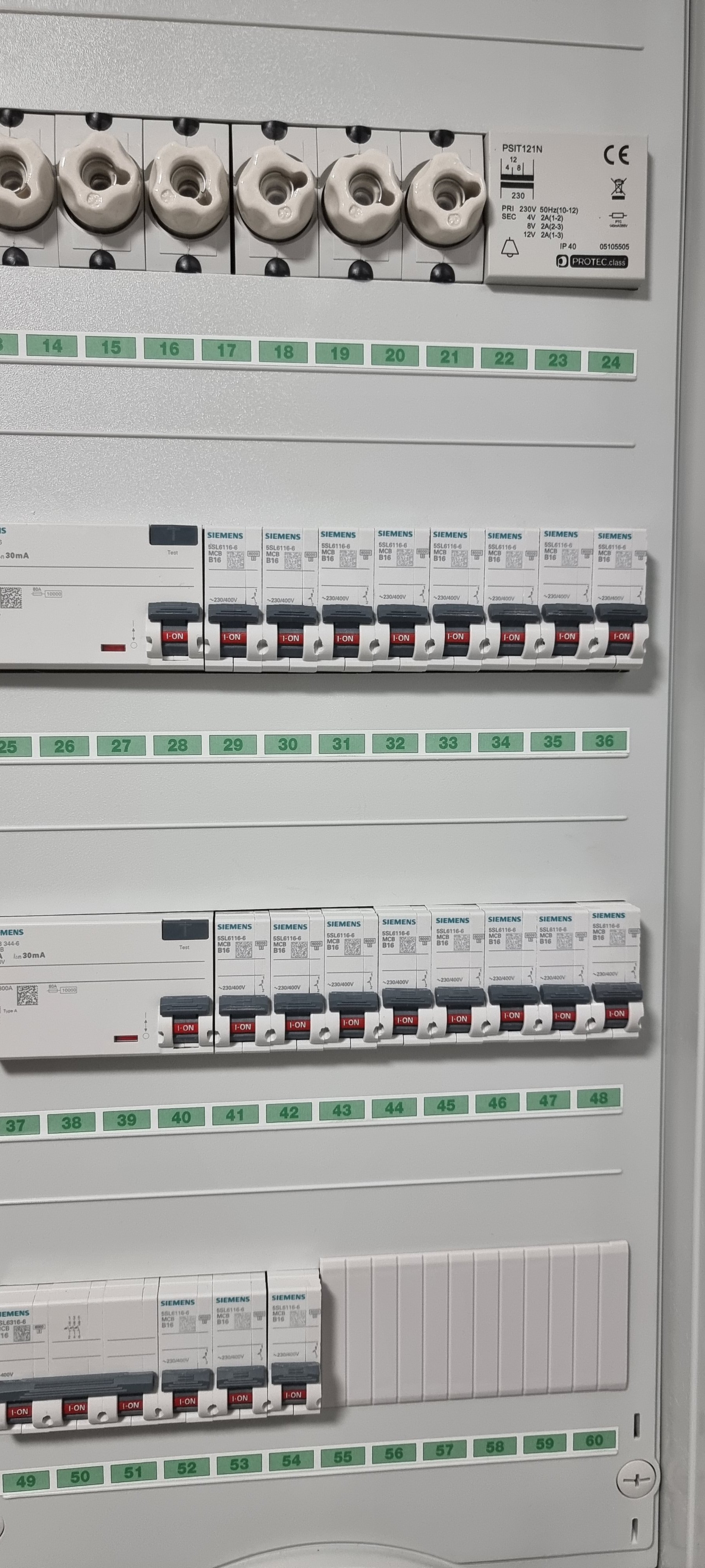

Hm okay, aber beim nächsten Versuch ist auch der FI Schalter rausgeflogen. Nur beim ersten Versuch wohl nicht.
Allerdings gab es da wohl schon die Brandstellen, die ich vor allem am NT selber noch nicht bemerkt habe.
Fliegt der FI Schalter grds. raus, wenn ein bereits geschmorter Kontakt angesteckt wird?!

Die Steckdose wird innen sicherlich ebenfalls so Schmorspuren haben. Wenn an der Steckdose nochmal sowas passieren sollte, muss diese auch mal getauscht werden, damit ordentlicher Kontakt gewährleistet ist.
Das kann durchaus sein.

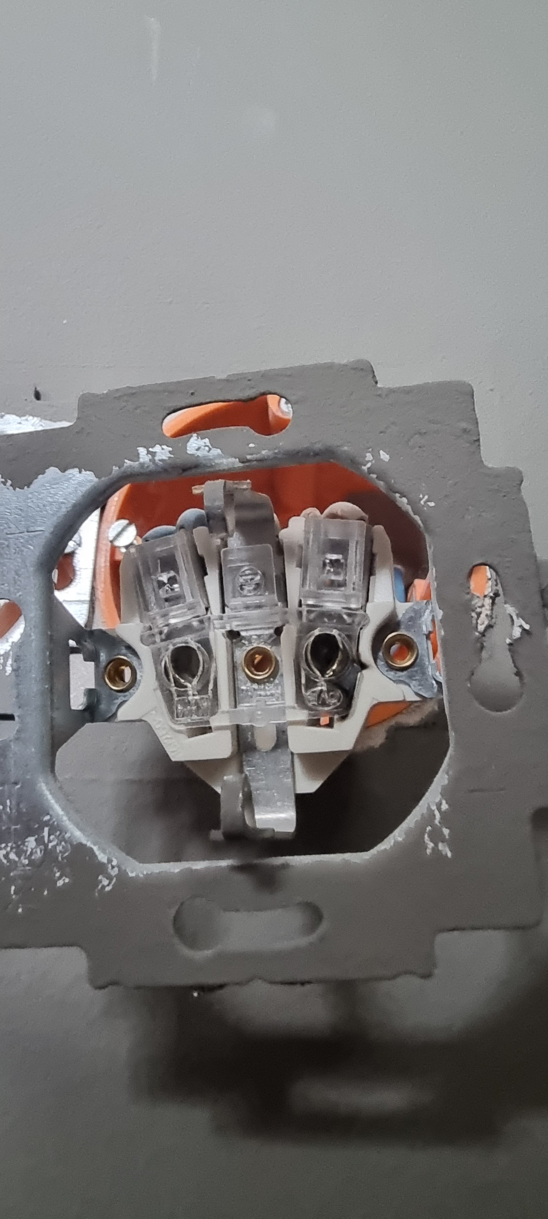

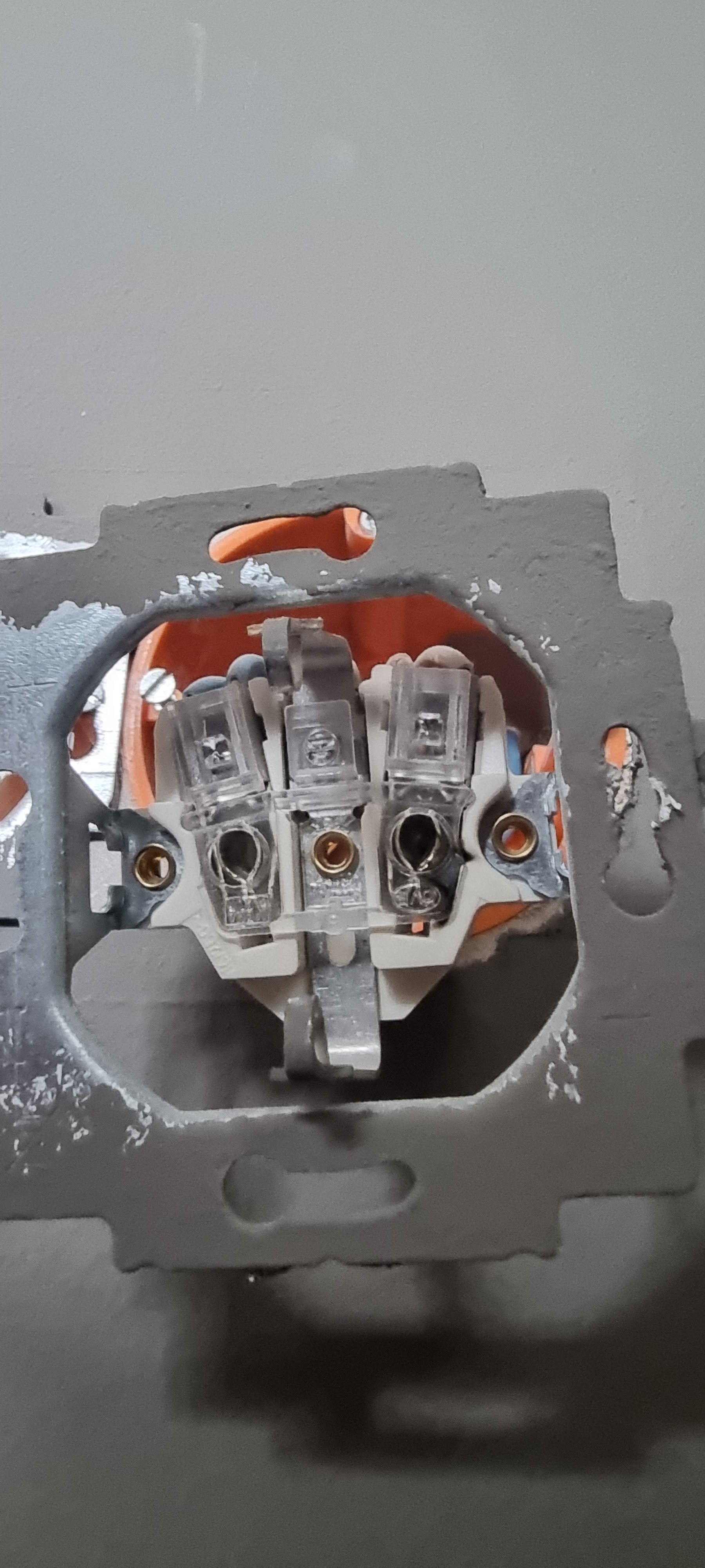

Geprüft und kann ich bestätigen ;)
Die Steckdose(n) habe ich komplett ausgetauscht.
Es ist eine Doppelsteckdose. Die linke gab die Phase an die verkohlte, rechte Steckdose. Deshalb lieber beide mal komplett ausgetauscht und auch das Phase Kabel etwas gekürzt und neu abisoliert. Sicher ist sicher. Nun sieht da alles ganz gut aus.
Meine Theorie ist, dass bereits beim ersten, alten Netzteil - als der PC beim zocken plötzlich aus ging - bereits die Steckdose innen "verkokelt" halt. Kurzschluss.
Als ich dann das neue Netzteil an dieselbe Steckdose angesteckt habe, ging der dann wegen der defekten Steckdose sofort auch via neuen Kurzschluss kaputt.
Kann das sein?
