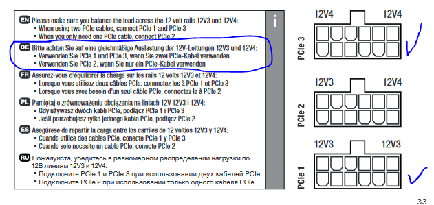

Rocki94 schrieb:
Ruhig zwei Kabel nehmen für die Grafikkarte am Netzteil anzuschließen.

Vielen Dank erstmal für die Bilder!
Also die BIOS Batterie ist es nicht! Habe jetzt mal alle Stecker genauso angeschlossen wie Nickel beschrieben hat, leider keine Reaktion .
