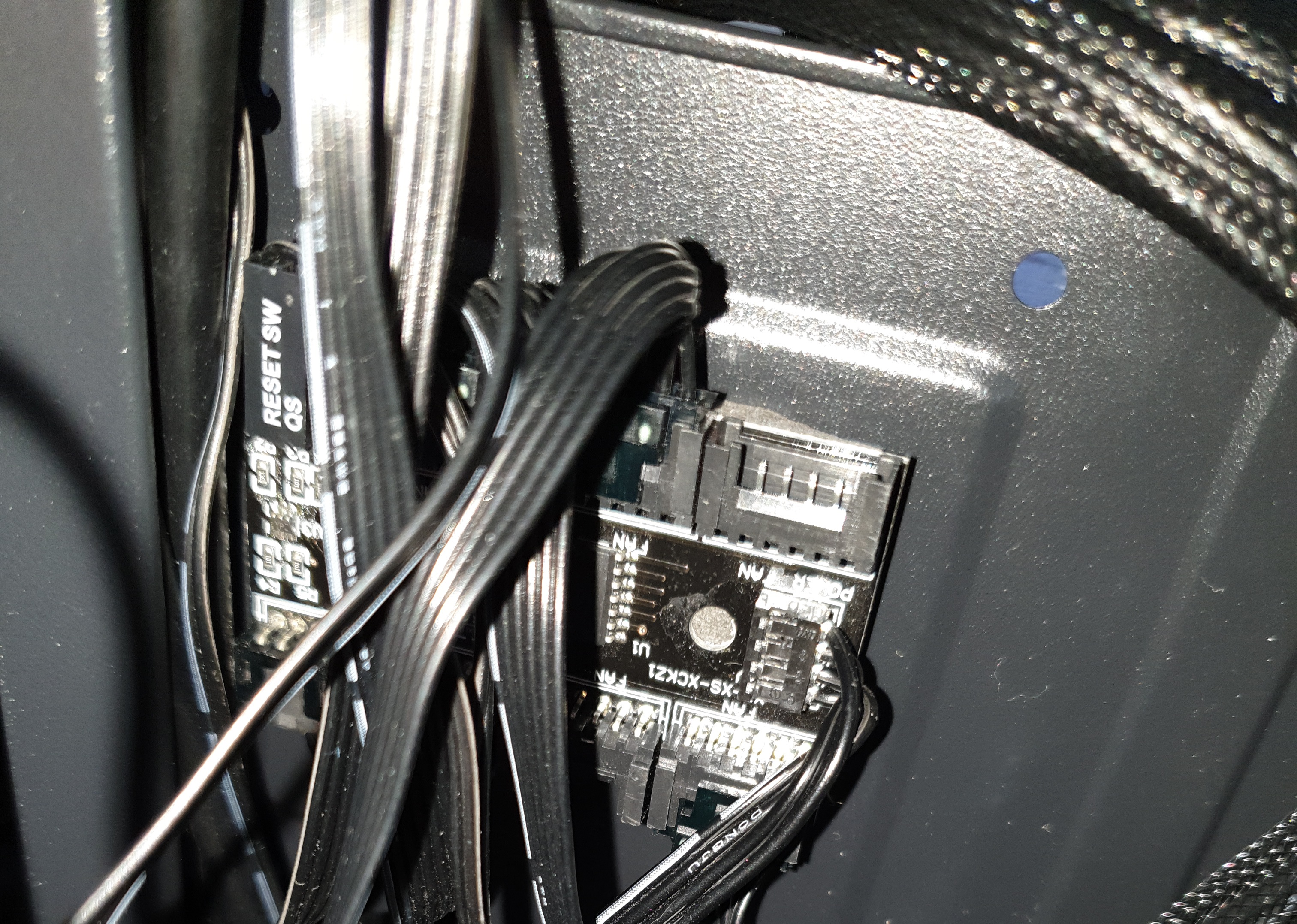

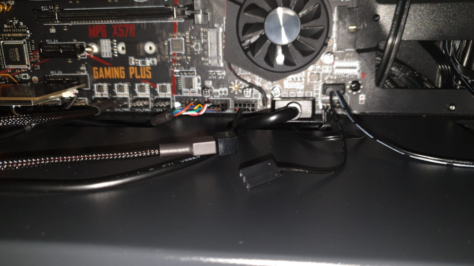

Habs auf jeden einzelnen SYS- Fan (1,2,3,4) versucht, brachte am ende nur die Beleuchtung (siehe Bild). Weiß eventuell eine Person wo ich diesen 3-Pin Stecker stecken soll? Darüberhinaus hab ich mir einen 3-Pin Lüfter Verlängerungskabel gekauft (siehe Bild), um etwas zu bewirken. Bisher nicht geklappt. Ist es villeicht ein falscher Kabel? Einen anderen liegt allerdings nicht dar, sofern nicht irgendwo runtergerutscht ist.

Wenn nur RGB läuft aber der Lüfter nicht, schließ doch mal den 3Pin vom Lüfter an das Mainboard an. Auf dem ersten Bild sieht man ja das er nicht angeschlossen ist.
Auf dem zweiten Bild sieht die Verlängerung auch irgendwie komisch aus, worauf hast du die am Mainboard gesteckt? Und warum hängt da nur 1Pin Kabel dran?
Eigentlich kann man bei Lüfter auf dem Board anschließen nicht viel falsch machen.
Hast du vielleicht im BIOS irgendwas eingestellt das sie nicht laufen? (Gibt ja mittlerweile Fan Stop für Gehäuselüfter)
Voraussetzung ist das du den 3Pin des Lüfters auf den 4Pin Lüfteranschluss des Mainboards gesteckt hast.
Dieses flache 3-Pin Kabel auf dem ersten Bild ist auch für RGB und zwar einfach nur ein anderes Steckerformat (gibt 3 Pin mit und ohne Leerstelle). Das sollst du NICHT zusätzlich anschließen und schon gar nicht an die Lüftersteckplätze!

Auf dem zweiten Bild ist das 3-pin Kabel an dem Verlängerungskabel angeschlossen, sieht jedoch auf dem Bild etwas komisch aus.
Das Verlängerungskabel ist am SYS-Fan 2 angeschlossen und im Bios habe ich lediglich die Option "alle Lüfter auf voll speed drehen" (oder so etwas ähnliches) betätigt.
Das Kabel sieht genau so aus wie deine Verlängerung, also nicht das flache

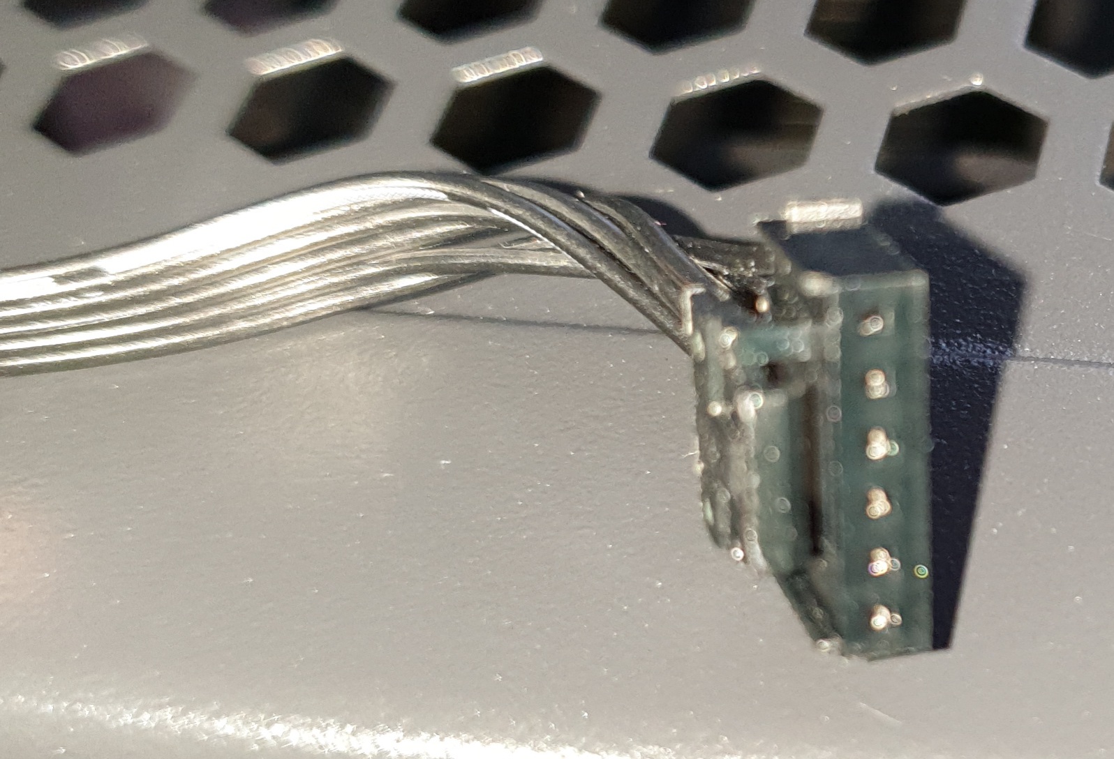

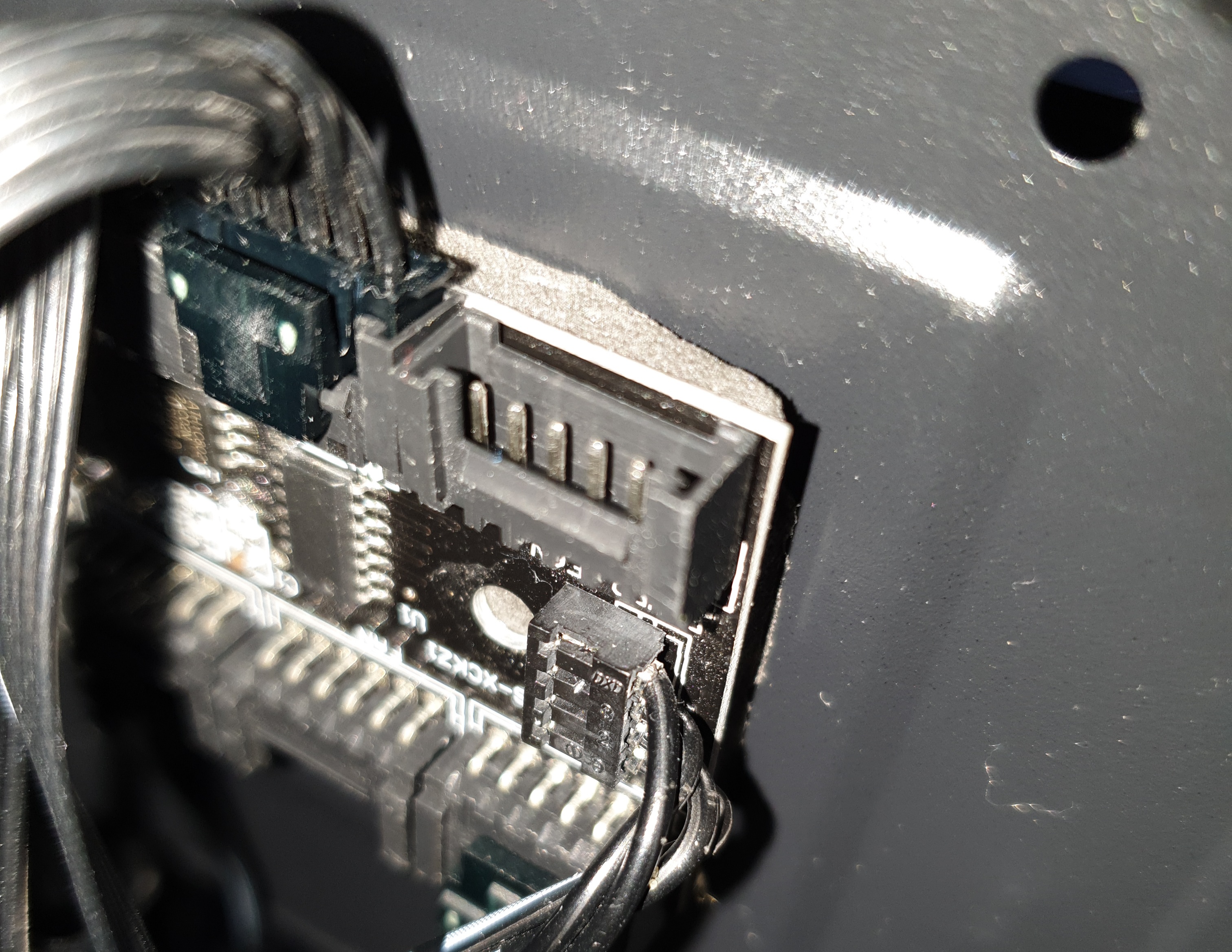

Hab jetzt die Kabel der Lüfter nachverfolgt und kam zu dem was auf dem Bild (1) zu sehen ist. Ist es richtig das sie dort sind oder muss ich die am motherboard stecken, obwohl 6 pins hat?
Gute Nachricht: Die Lüfter leuchten und drehen! Danke für die Hilfe!
