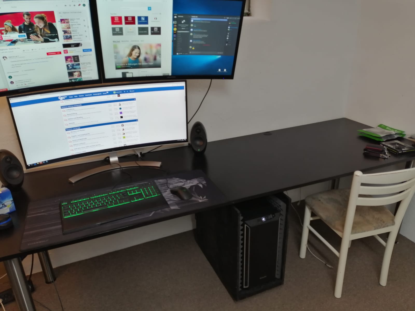

So.. wie handhabe ich das am besten.. vorne 3x120 oben 3x 120 und den hinteren lassen oder wäre das etwas too much?
Optik ist wie gesagt egal von daher bin ich über jegliche Tips dankbar.
Es wäre schön gewesen, wenn du mehr das Gehäuse von vorn, hinten und von der Seite von nahen fotografiert hättest. Dann hätte man evtl. auch was sehen können. Vor allem Abstände, welche evtl. Luftstaus verursachen könnten oder Spielraum für Verbesserungen geben.
Evtl auch mal ein paar Fotos vom Inneren des Gehäuses.
So sieht man auf dem Bild zu 40% nur Monitore (überspitzt), die eigentlich gar nicht interessieren. Oder wolltest du uns die eigentlich nur zeigen? Der Rest ist Schreibtisch. Aber es geht doch um den Rechenknecht?!

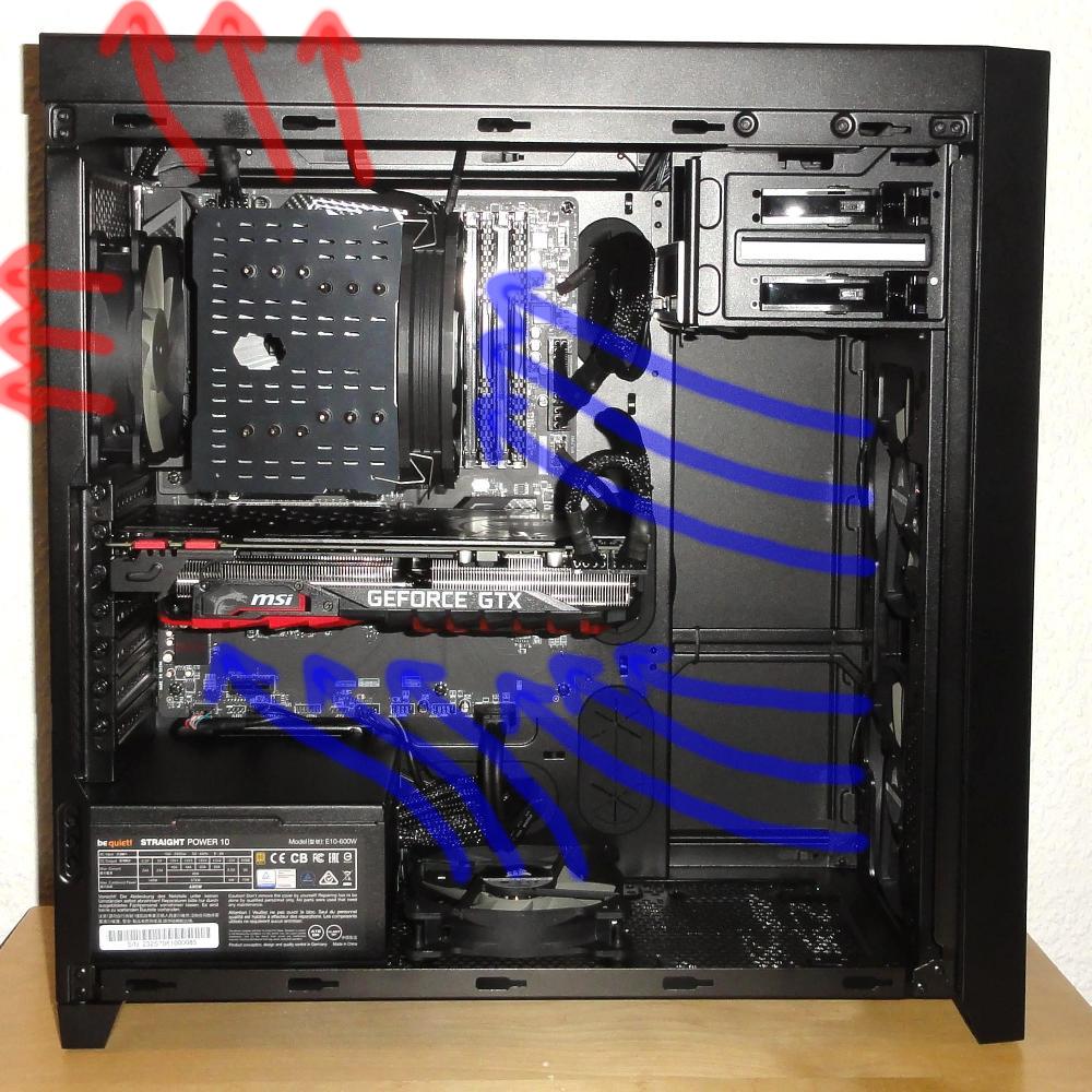

Optimaler Airflow:

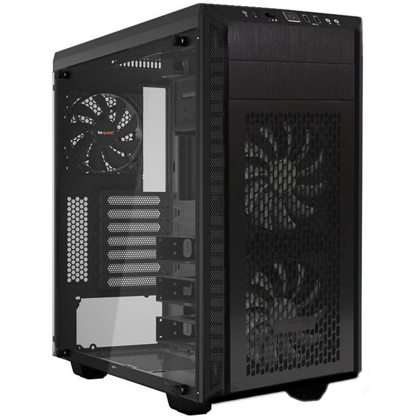

Kannst ja mal zu BeQuiet schreiben ob sie eine optionale Meshfront basteln.
Also so in der Art:

hab ich dem support schon geschrieben hier... ich find das Case ansich mega… schlicht schwarz super variable... aber das die temps da so viel schlechter sind is halt böse... so 2-3 crad wären total ok... aber 10... geht gar nicht.

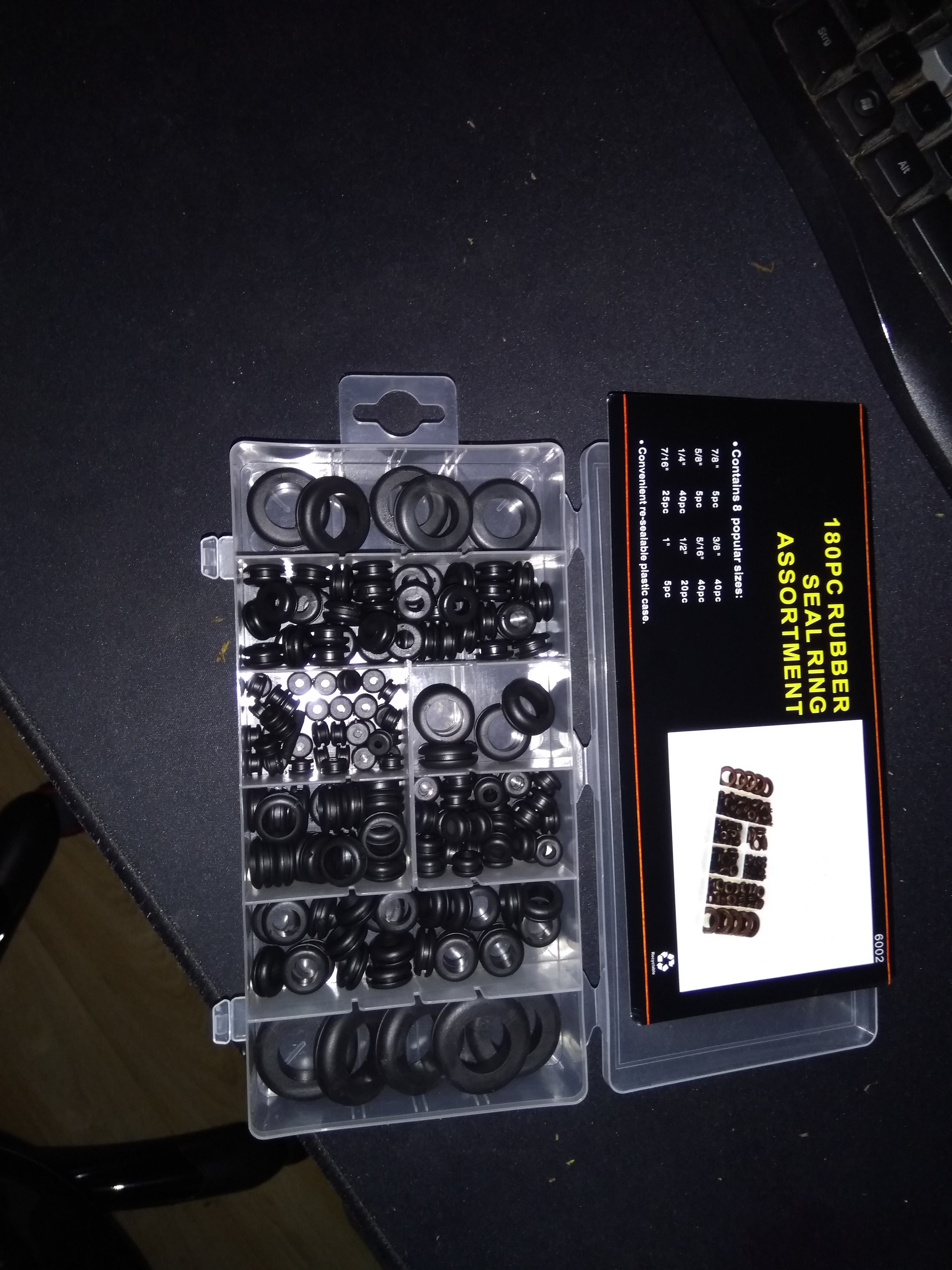

Zum Lüfter entkoppeln habe ich mir diese Teile besorgt, sind einfach zu verarbeiten und entkoppeln super.
https://geizhals.de/cooltek-anti-vibrations-plugs-ct-avp01-a1427375.html?hloc=de
Lüfter hinten entkoppelt, vorne verschraubt, da sonst der Staubfilter nicht aufliegt.
