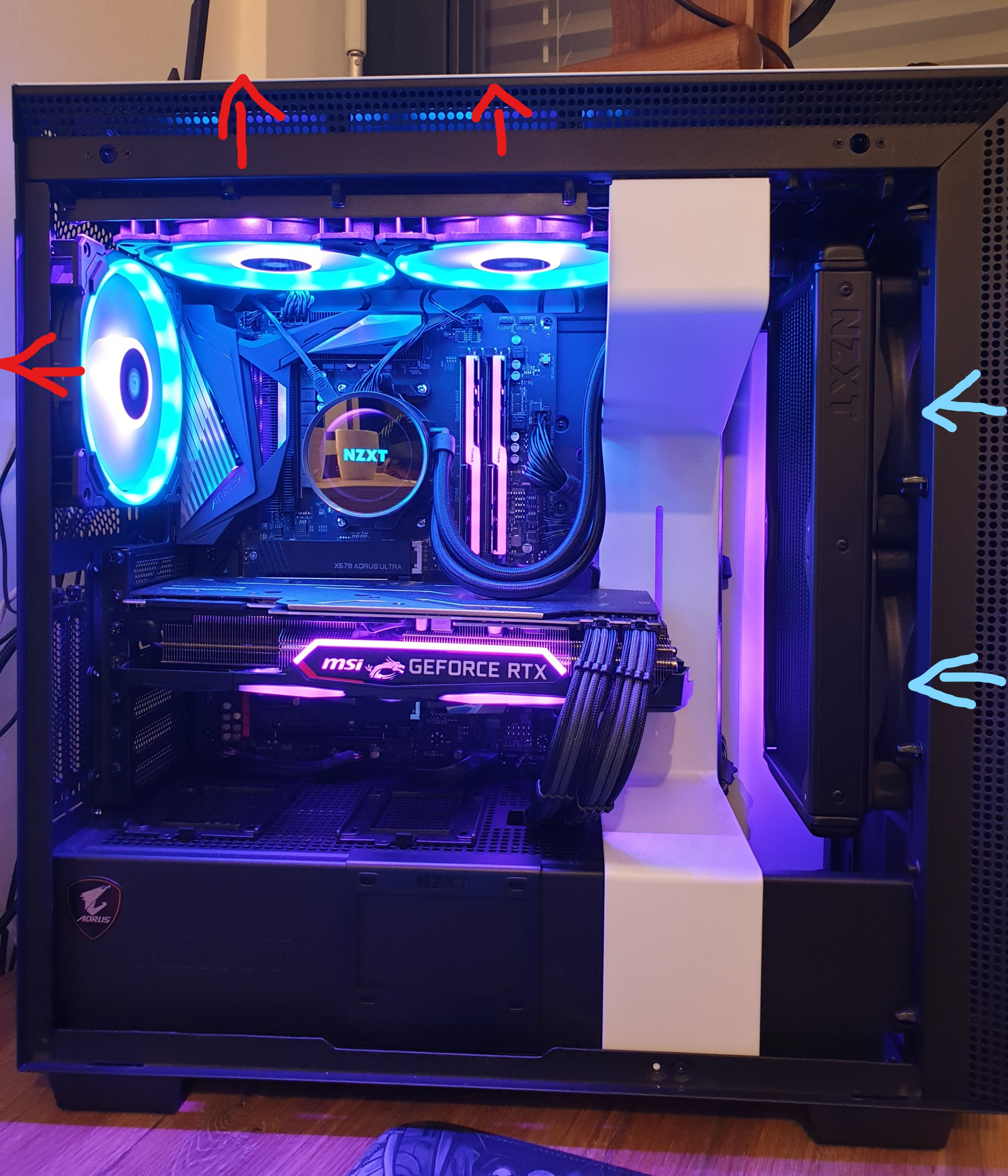

vor etwa 2 Jahren habe ich meinen Pc selbst zusammen gebaut. Leider hatte/habe ich keinen Durchblick, trotz Recherche, der Kühlung des Pc's und habe es einfach hingenommen. (Temperaturen der Komponenten waren nie wirklich Ideal und der Pc war/ist auch laut) Nun möchte ich das ändern und hätte da ein paar Fragen und hoffe, dass mir hier geholfen wird. Bild des derzeitigen Pc's anbei.
Derzeitige Ist-Situation:
CPU AMD Ryzen 7 3800x wird mit einer NZXT Kraken X62 gekühlt, die vorne mit originalen Lüfter einer ''Push'' Konfiguration montiert ist.
Drei Corsair LL140 Lüfter, davon 2 oben und einer hinten als Auslass.
  • 1. Frage: Passt die Anordnung der Lüfter/AIO oder kann ich etwas optimieren?
  • 2. Frage: Profitiere ich davon, wenn ich die originalen Lüfter der NZXT x62 gegen zb. 4 Noctua NF-A14 tausche und eine Push/Pull Konfig mache? Also jeweils 2 hinter und vor dem Radiator platziere?
  • 3. Frage: Ist es in meinem Fall besser, wenn ich einen Überdrück oder Unterdruck erreiche und wie teste ich, ob ich das hinbekomme?
  • 4. Frage: (vlt. nicht richtige Rubrik): In meiner Signatur sind meine Komponenten aufgelistet. Habe ich irgendwo einen Flaschenhals bzw. kann ich etwas austauschen wie zb. bessere Lüfter als die Corsair LL140 oder anderes Gehäuse für bessere Temperaturen/Lautstärke?
  • 5. Frage: Lohnt sich ein Commander Pro von Corsair für Lüftersteuerung oder reicht es, wenn ich diese über Bios ansteure?
Ich würde mich sehr auf Hilfe freuen.

Verbesserungswürdig ist ganz einfach das Gehäuse.
Es ist halt nicht so auf Airflow ausgelegt durch die ziemlich geschlossene Front.
Die Luft kommt ja quasi nur an den Seiten rein.
Ich habe mal gesehen in Test, Push und Pull bringt nicht so viel wie sich viele immer erhoffen.
Lieber eine ordentliche Push oder Pull Anordnung.
Der Radiator ist am besten vorne oder oben platziert.
Der Commander Pro macht in der Lüftersteuerung nichts anders, was auch die heutigen Steuerungen im BIOS können.
Wenn du Lust auf den Commander Pro hast kannst du den nutzen, ändern wird er aber nichts.

Ist das NZXT H710i tatsächlich hermetisch geschlossen an der Oberseite?
https://m.media-amazon.com/images/I/71eqrHV0mXL._AC_SL1500_.jpg
Falls es so ist, sind hohe Temperaturen vorprogrammiert.
Stimmt. So geschlossen wie auch vorne. Nur die kleinen Öffnungen an den Seiten für Frischuft.
Hatte ja schon gesagt ein Airflow Gehäuse zulegen.

Und hört bitte auf immer das Video von Gamersnexus zu verlinken, wenn ihr es nicht selbst auch mal angesehen (und verstanden!) habt. Auf dem Foto des TE sieht man, dass der Radiator relativ weit über der Pumpe montiert wurde. Da ist es nicht tragisch, wenn die Anschlüsse oben sind. Bis da durch diffundierende Flüssigkeit ein echtes Problem entsteht, dürften noch Jahre vergehen.
Reaktionen: Cardhu und modena.ch
Nur als Anmerkung: Das NZXT ist auf Unterdruck bzw. die hecklastige Belüftung mit Gewichtung der ausblasenden Lüfter ausgelegt. Das sollte man bei der Abstimmung der Drehzahlen unbedingt berücksichtigen, damit die GPU nicht im eigenen Saft kocht und nicht sukzessive auch die CPU mit aufheizt.

Okay also macht es Sinn, mir ein Gehäuse mit Mesh front zu kaufen wie zb. Lian li cool 215 oder Fractal Design Meshify 2. Sind solche Gehäuse nicht lauter?
Ich habe mir das Nzxt 710i gekauft, da ich bei Recherchen, unter anderem bei Gamers Nexus, gesehen habe, dass Lautstärke/Temperatur ziemlich gut sein sollten. Anbei Bilder eines Benchmarks.

Bei dir scheint ja etwas nicht zu stimmen, wenn trotz AiO die CPU so eine hohe Temperatur hat, dass sie drosseln muss. Selbiges gilt für die GPU.
Ein möglicher Grund könnte dein Gehäuse sein. Welche Drehzahl haben den die Lüfter des Gehäuses? Welche Drehzahl die Lüfter der AiO bzw. die Pumpe der AiO selbst? Wird das alles über die CAM Software gesteuert?
Klar ist ein Airflow Gehäuse mit Mesh Front und Deckel besser als dein 710i. Das sagt ja auch Gamers Nexus im Fazit. So ein Gehäuse bietet mehr Luftdurchsatz und die Lüfter müssen zum Beispiel nicht so schnell drehen bei gleicher Kühlleistung.
Du kannst es ja selbst testen. Wie schon beschrieben öffne doch einfach nur mal das Seitenteil und beobachte dann die Temperaturen der CPU und der GPU!
