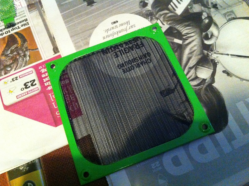

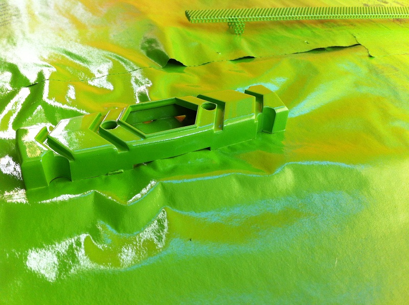

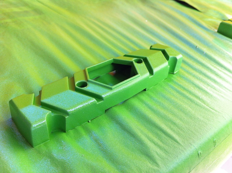

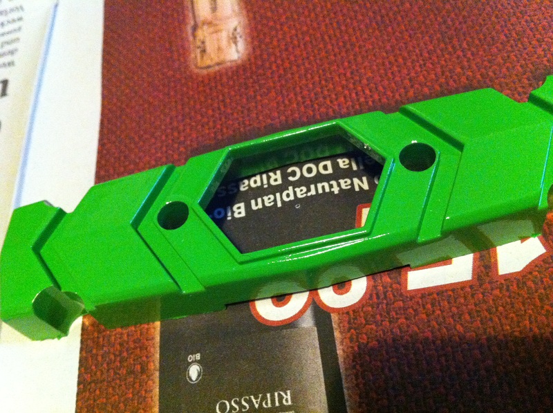

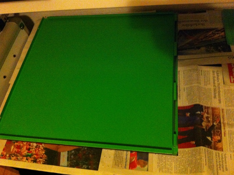

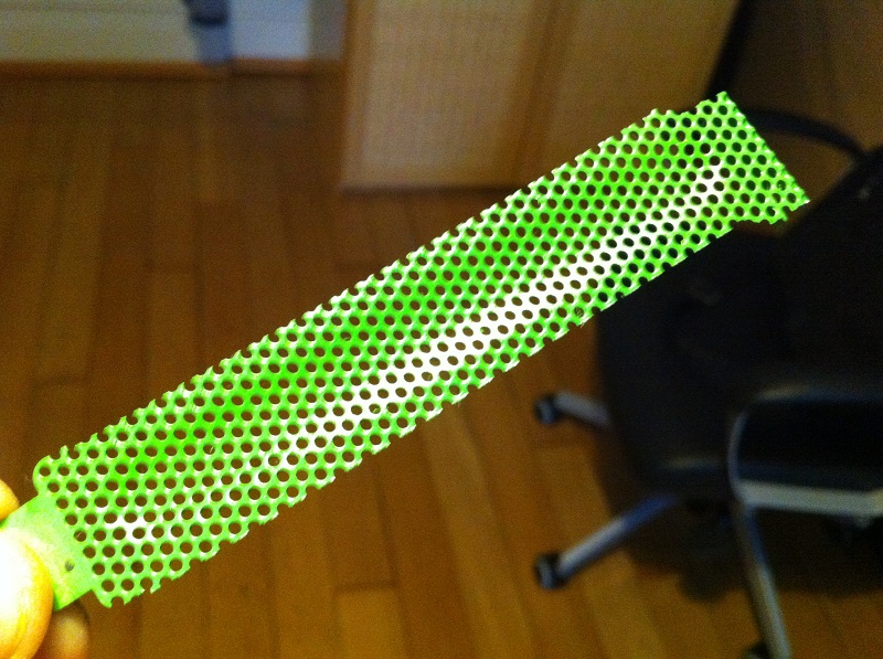

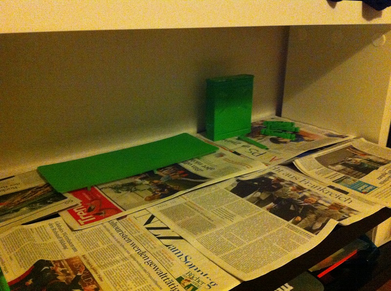

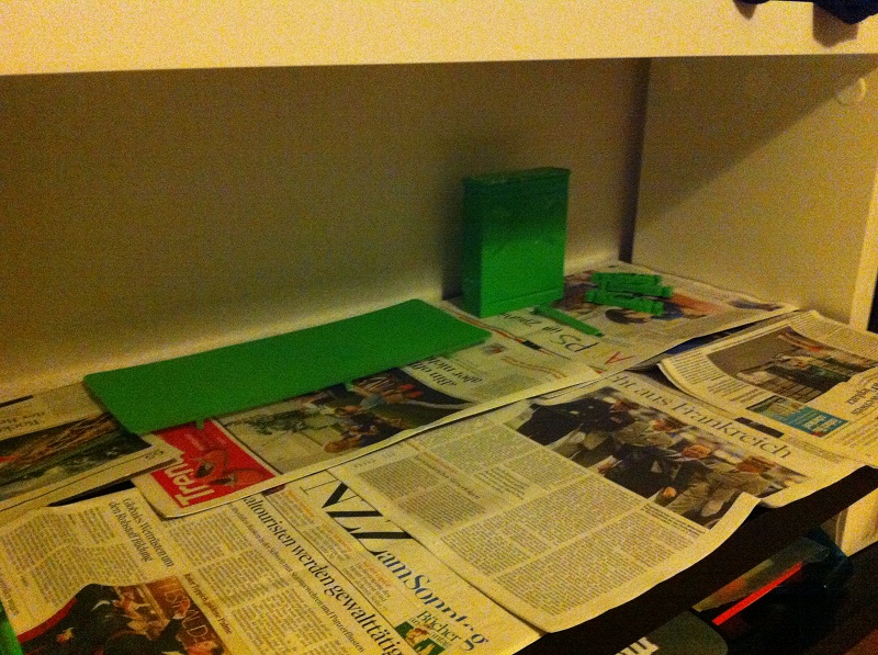

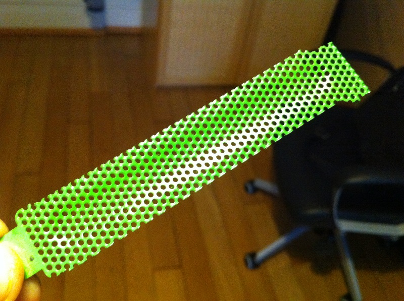

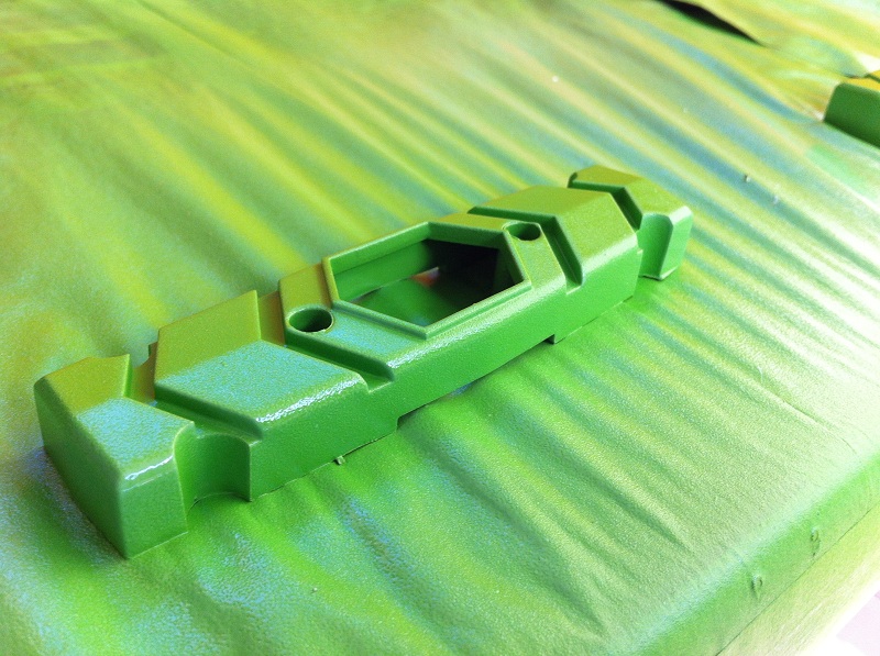

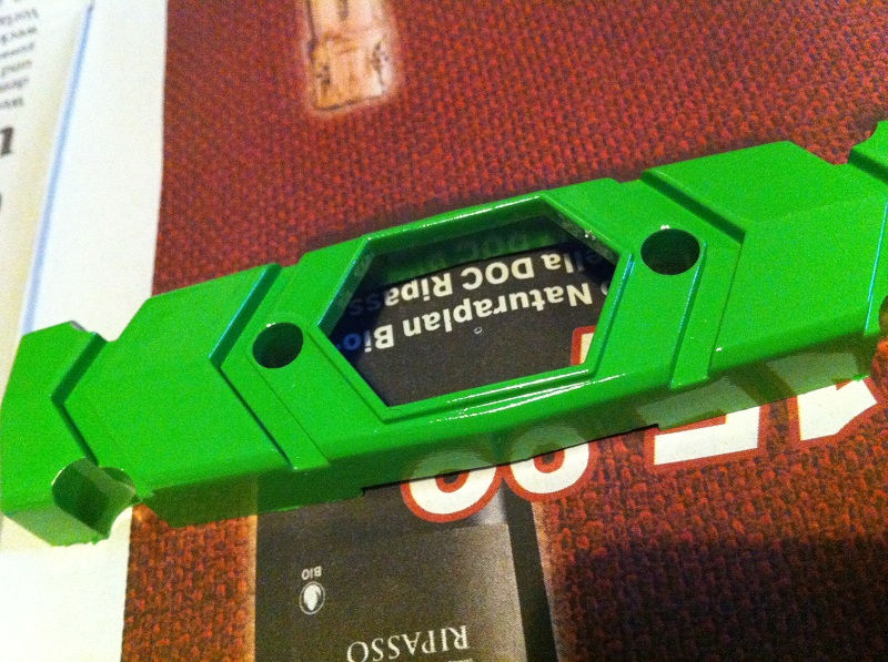

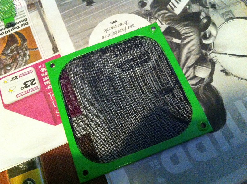

Hier sind mal die ersten Bilder. Dafür dass ich sowas zum erstenmal mache bin ich recht zufrieden. Nur das Giftgrün its nicht so Giftig geworden. Was aber egal ist denfür ein richtiges Giftgrün hätte ich in einen Spezialladen gehen müssen wo die Dosen viel zu teuer sind.
Nächste Woche werd ich dann alles noch polieren.
Mfg
