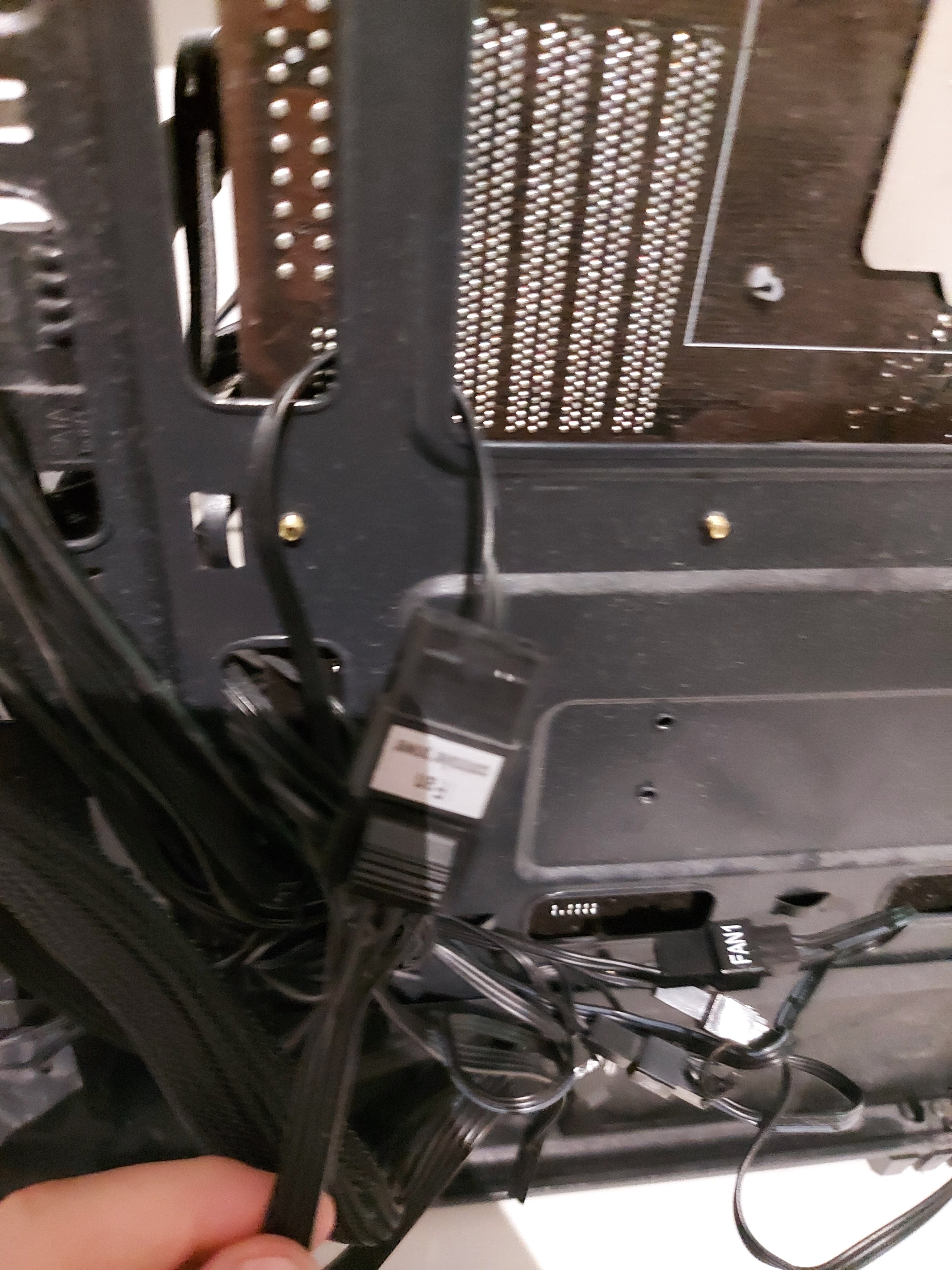

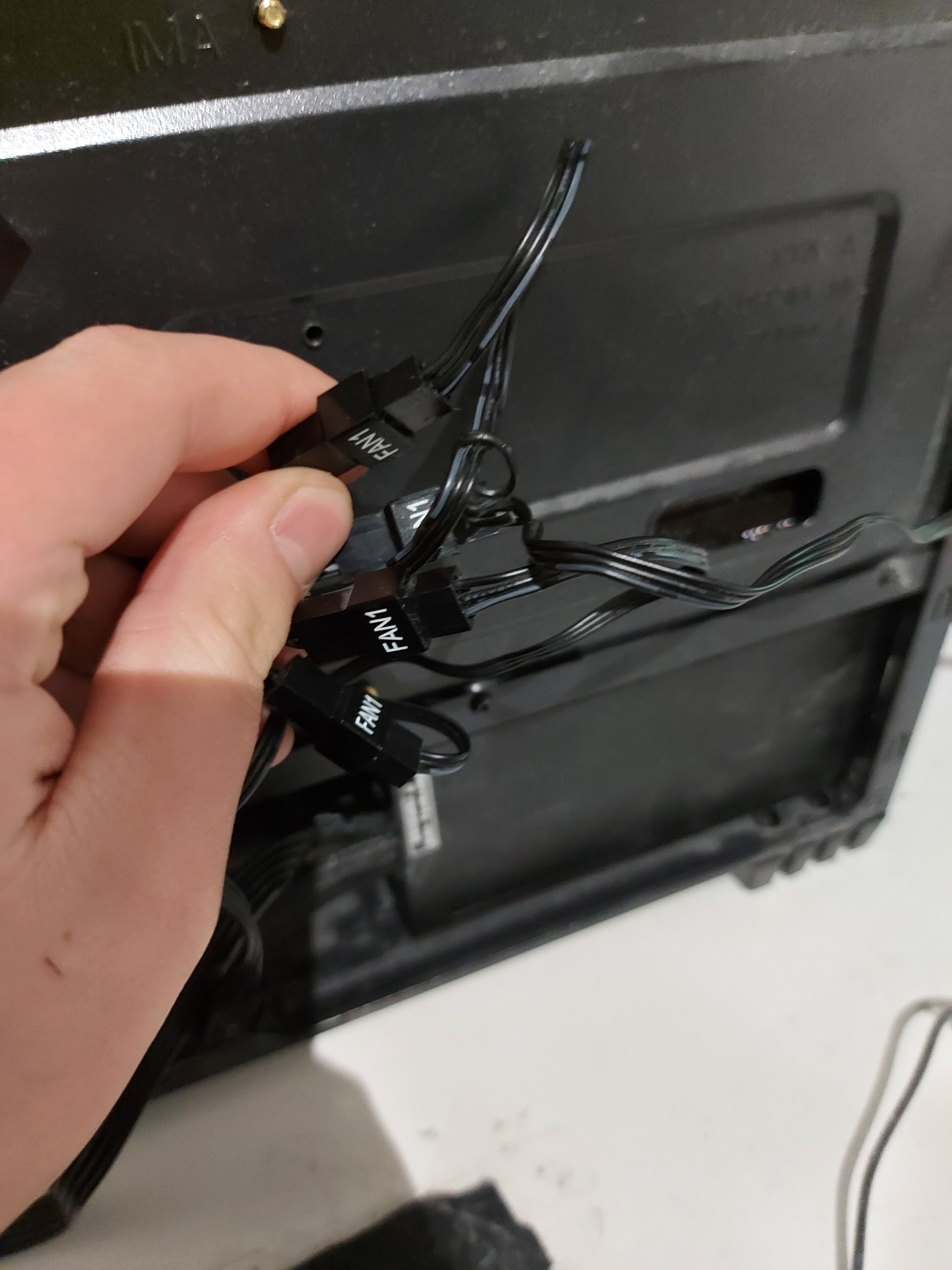

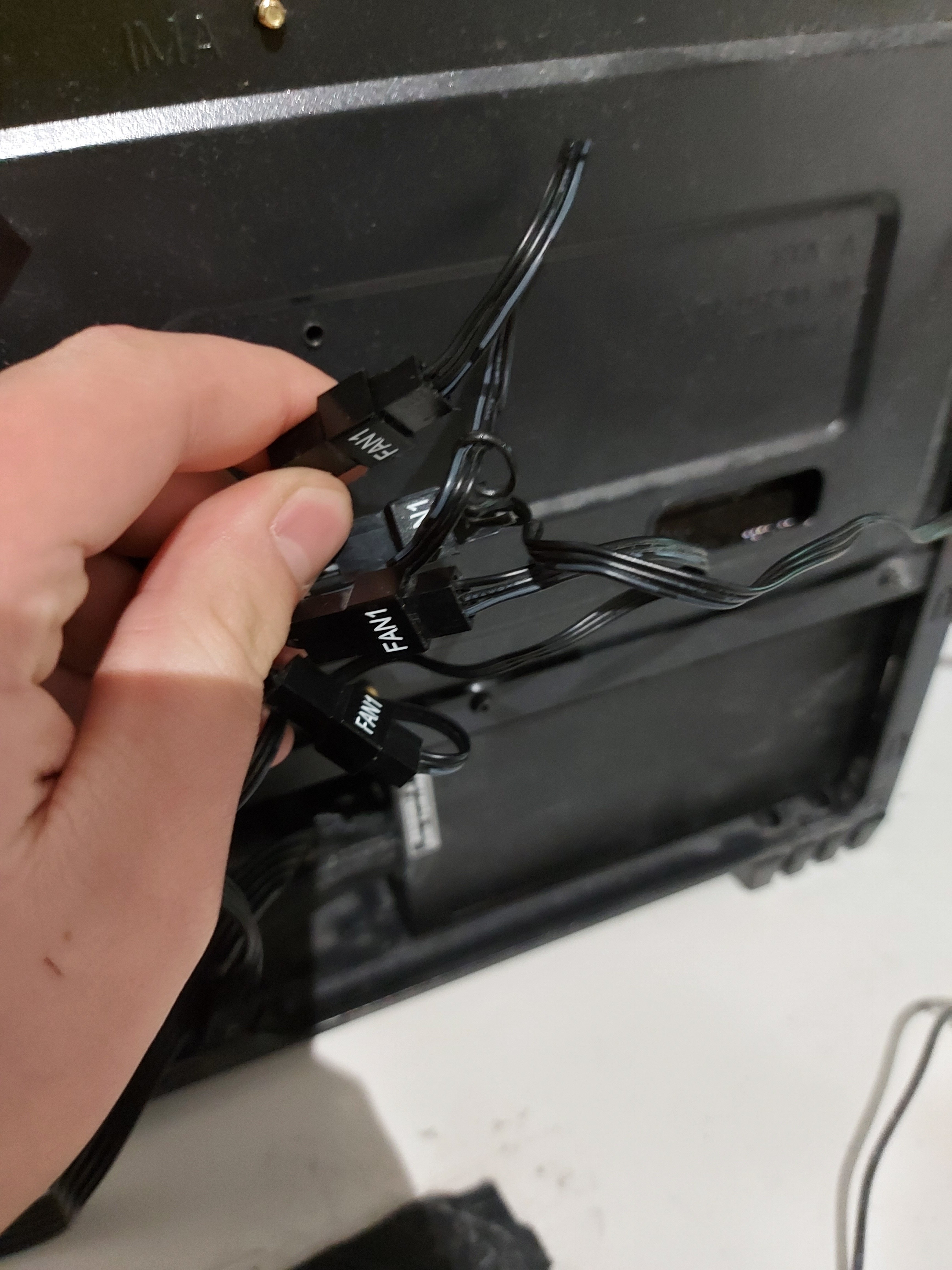

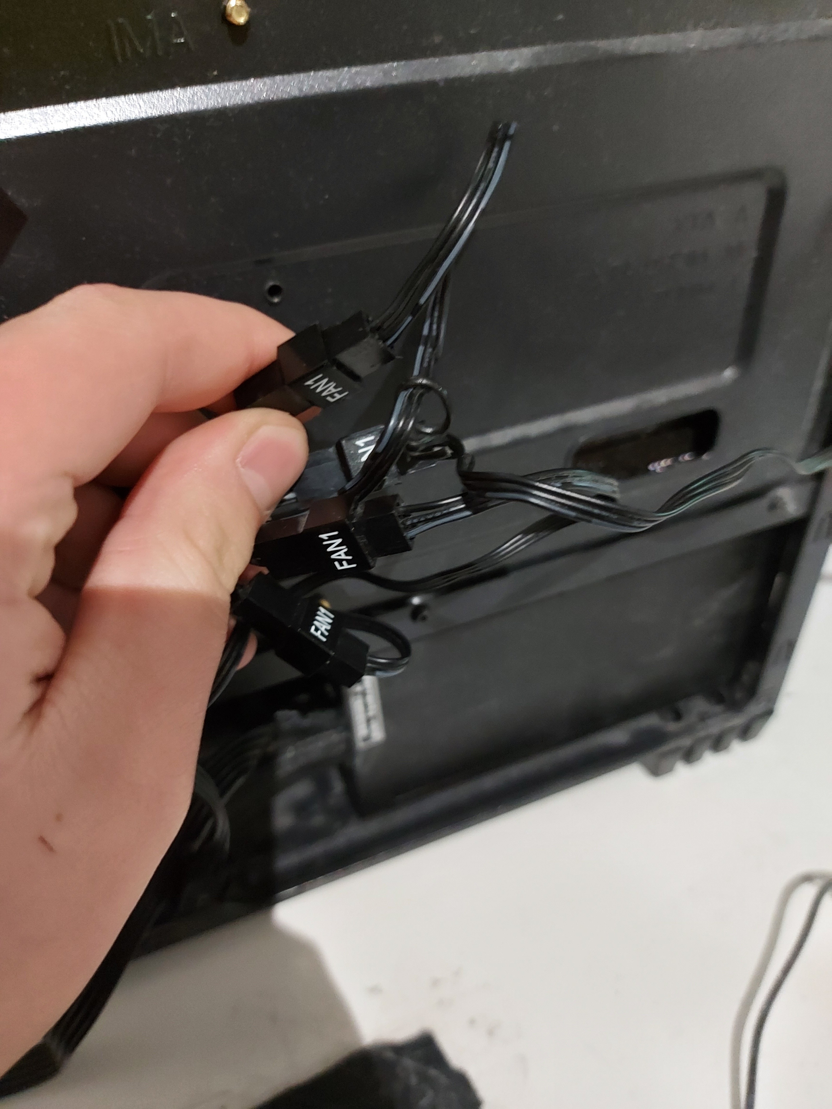

Hier die vier Kabel auf denen FAN 1 steht
(foto is nich so bombe hoffe es reicht )

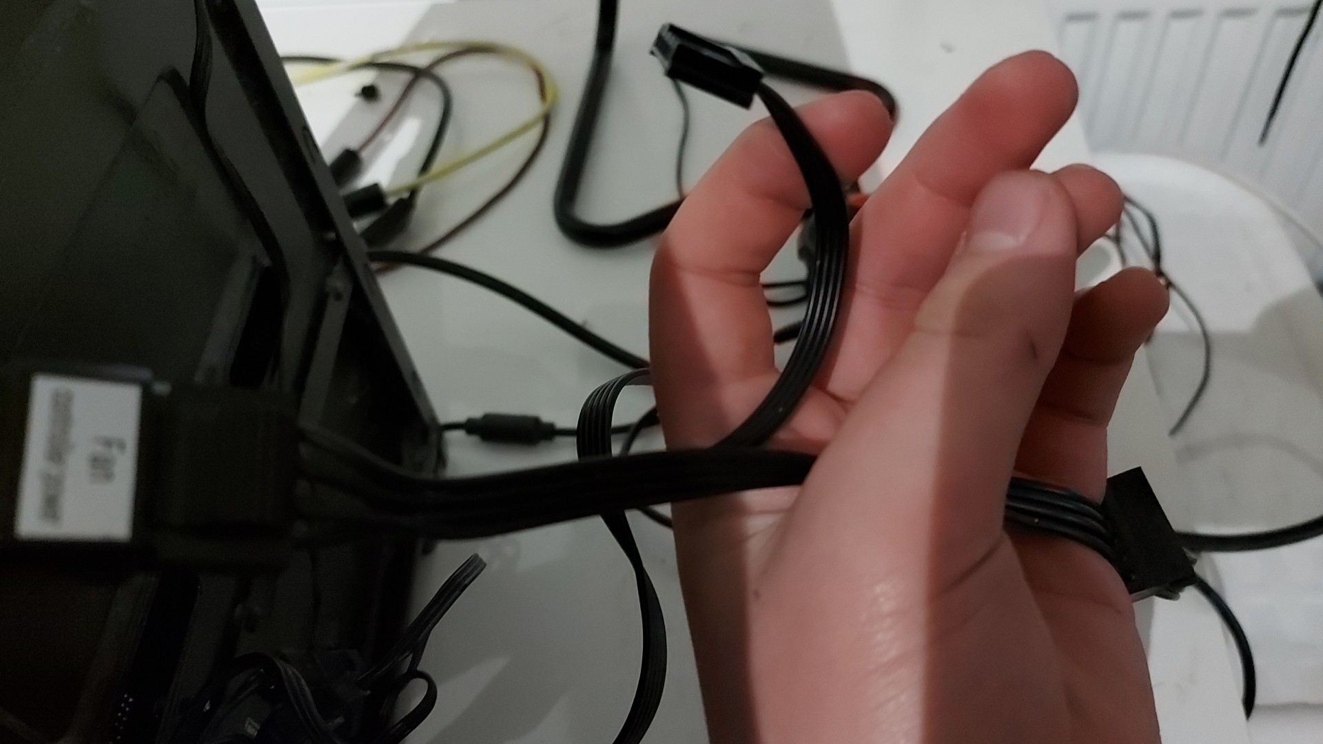

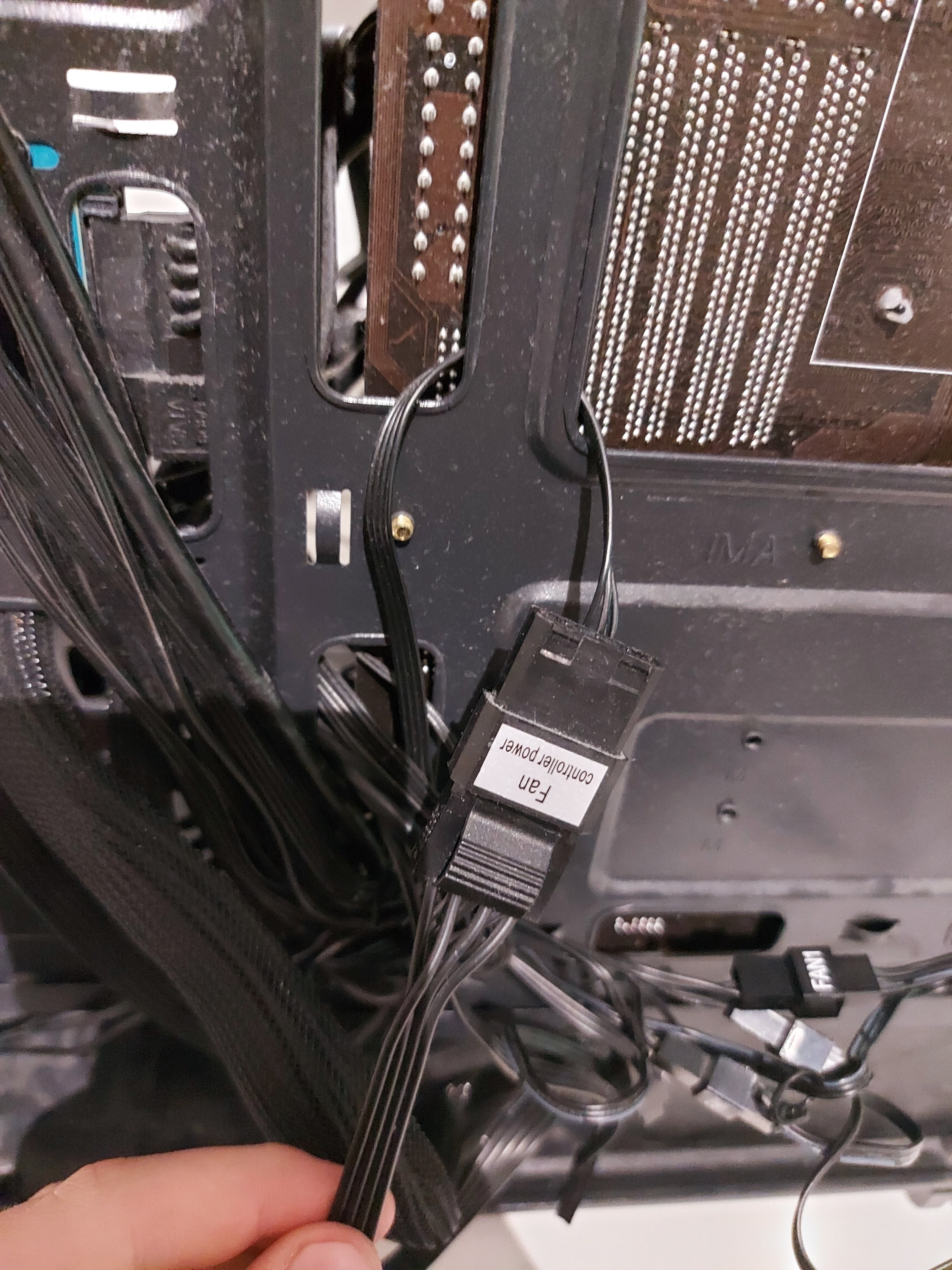

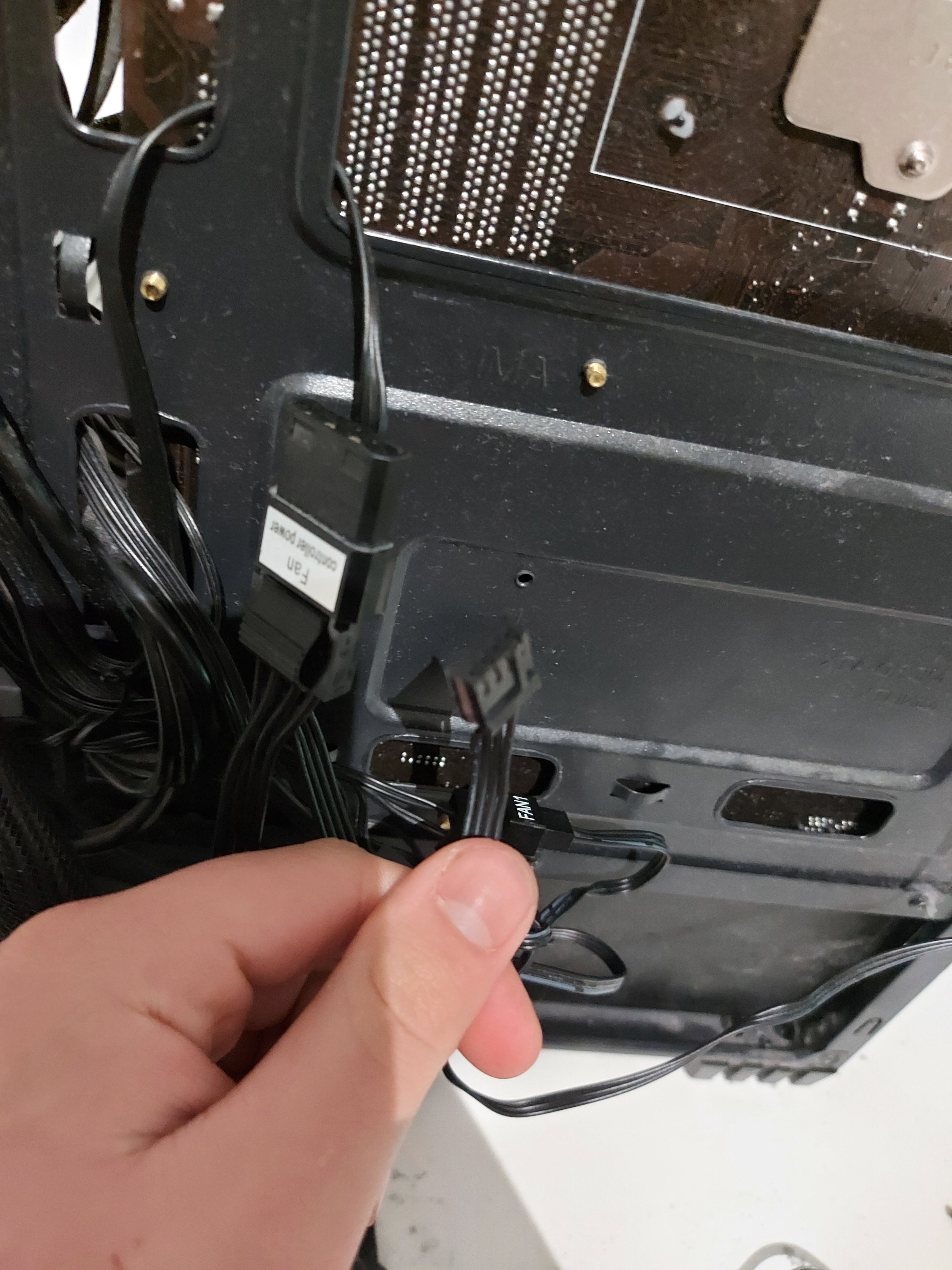

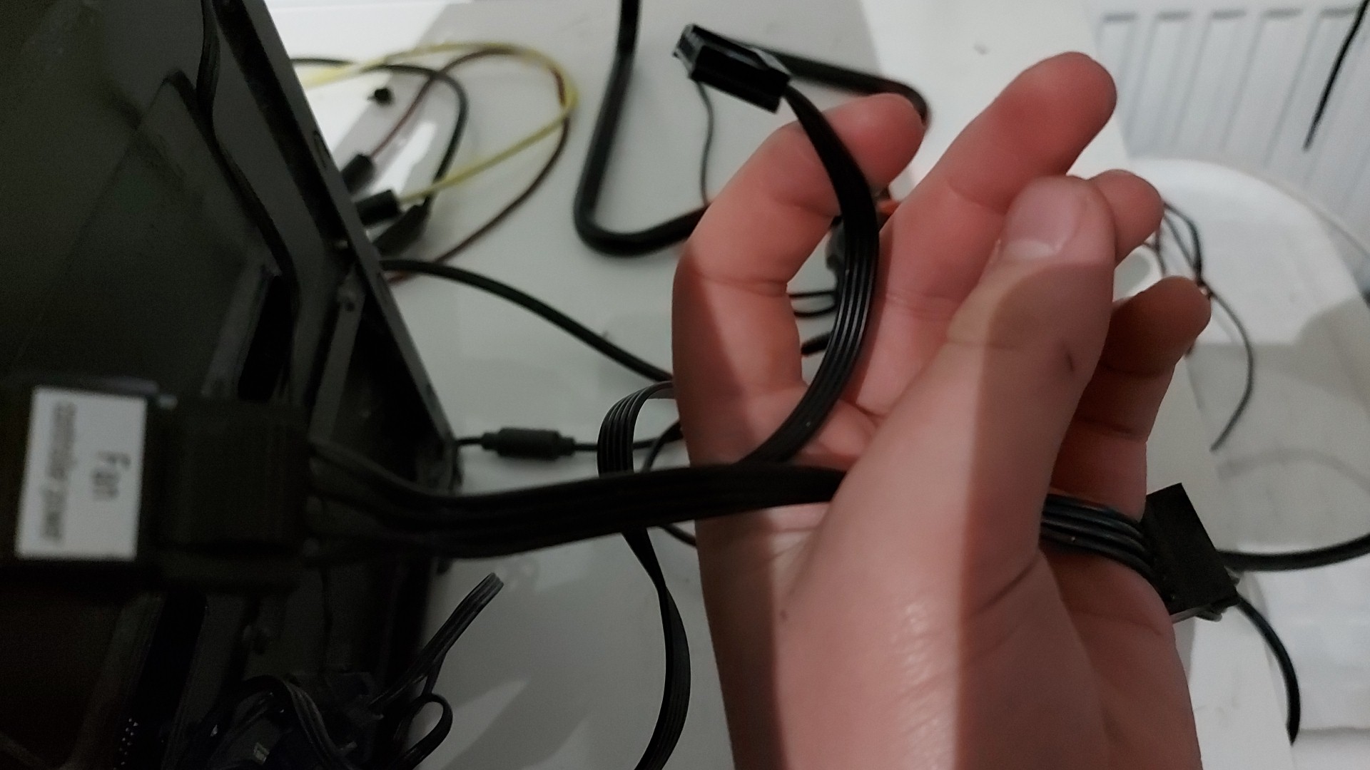

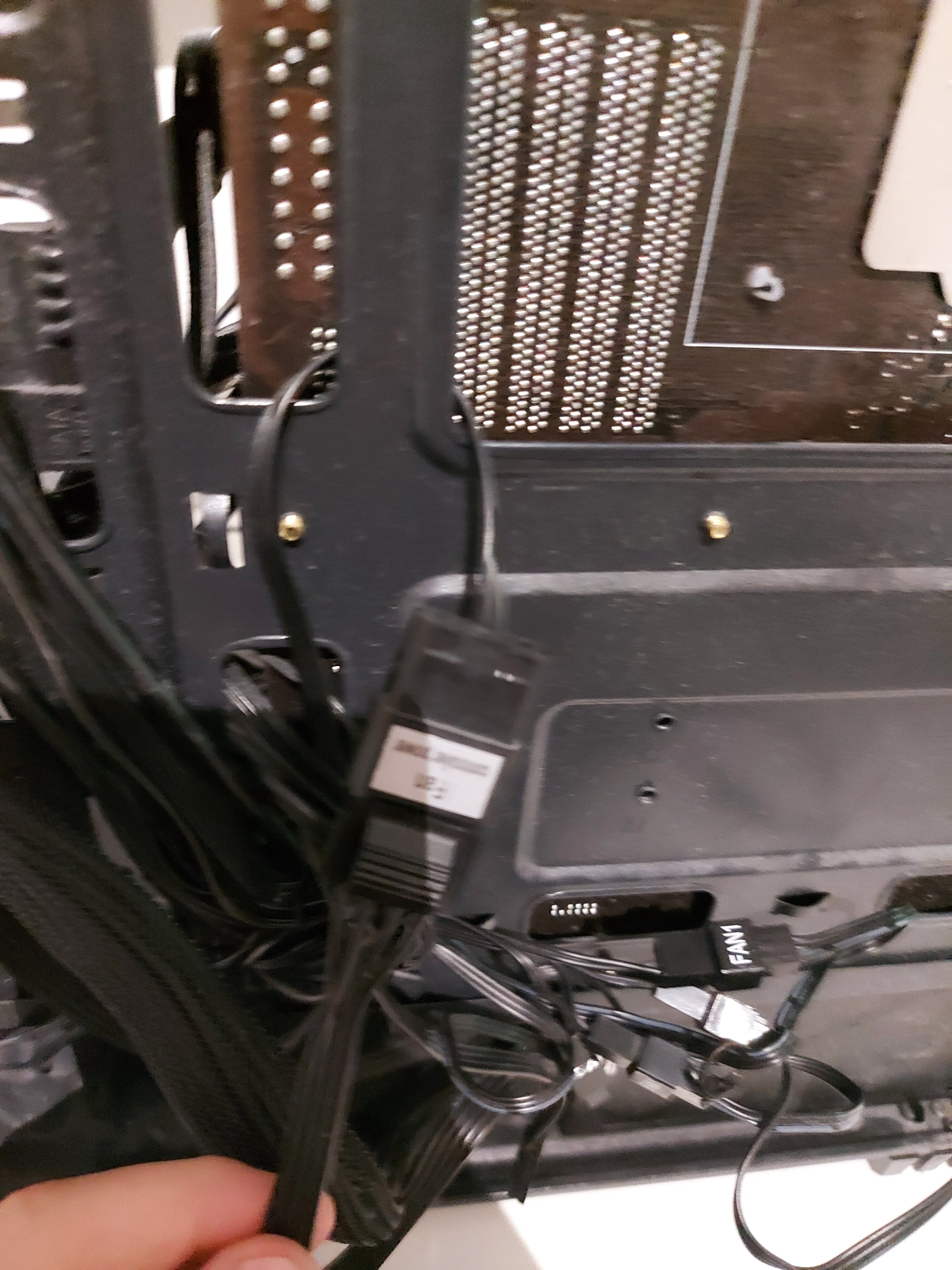

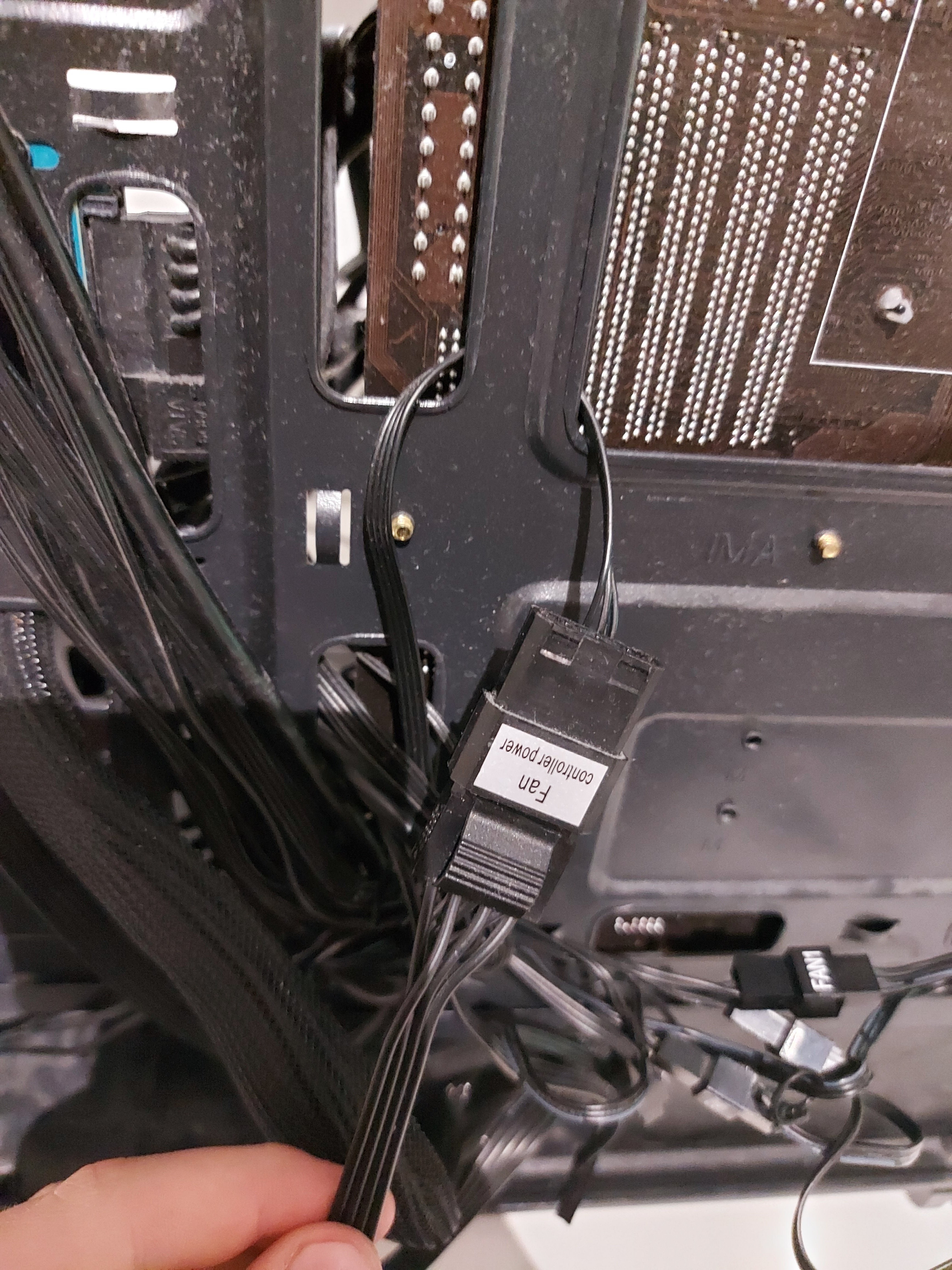

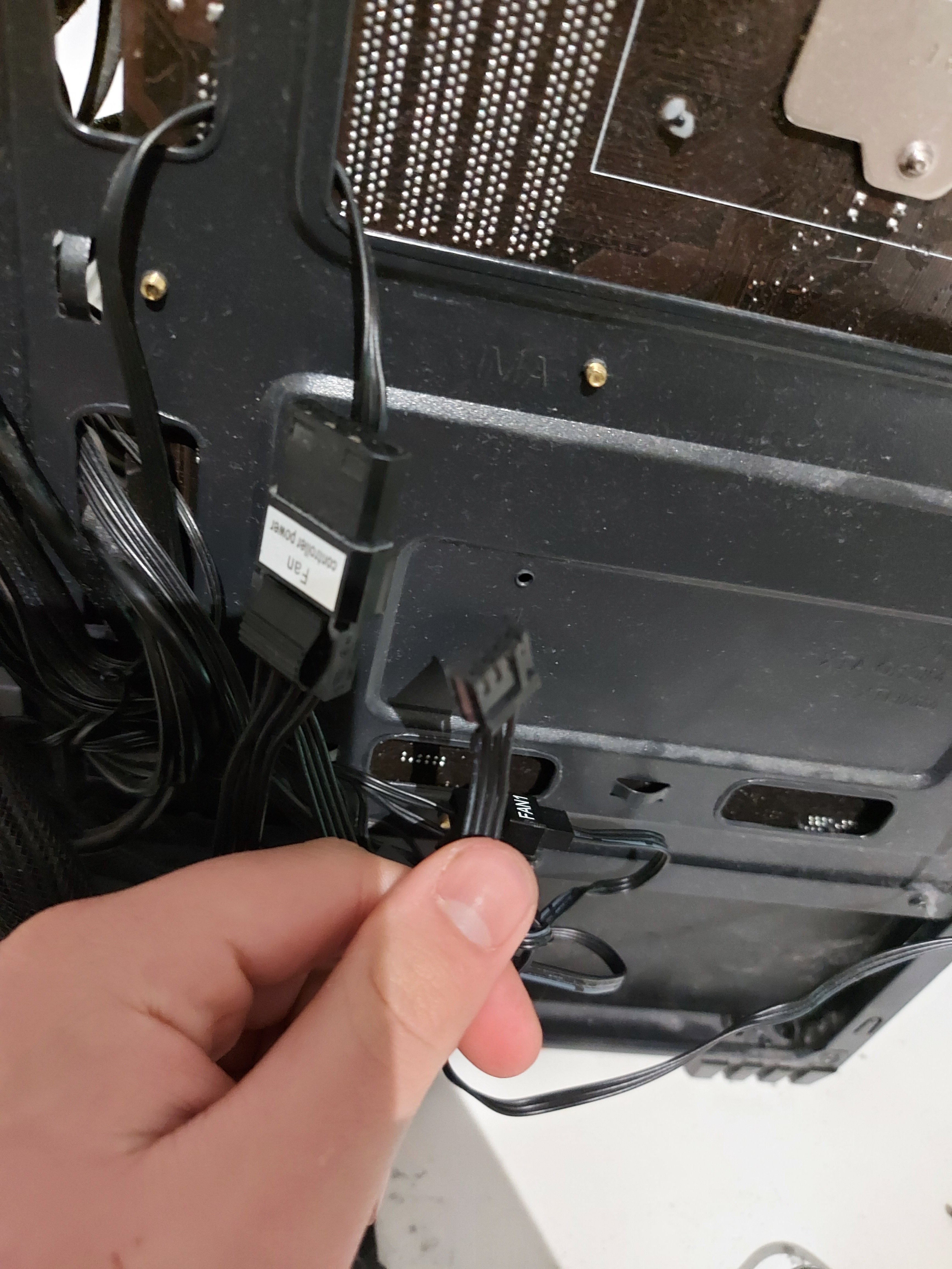

Auf dem großen stecke steht Fan controller power, der kleine in meiner Hand ist 4 pin.
An dem großen Stecker ist ein ( ich glaube molex Stecker) dran der zum Netzteil führt ?

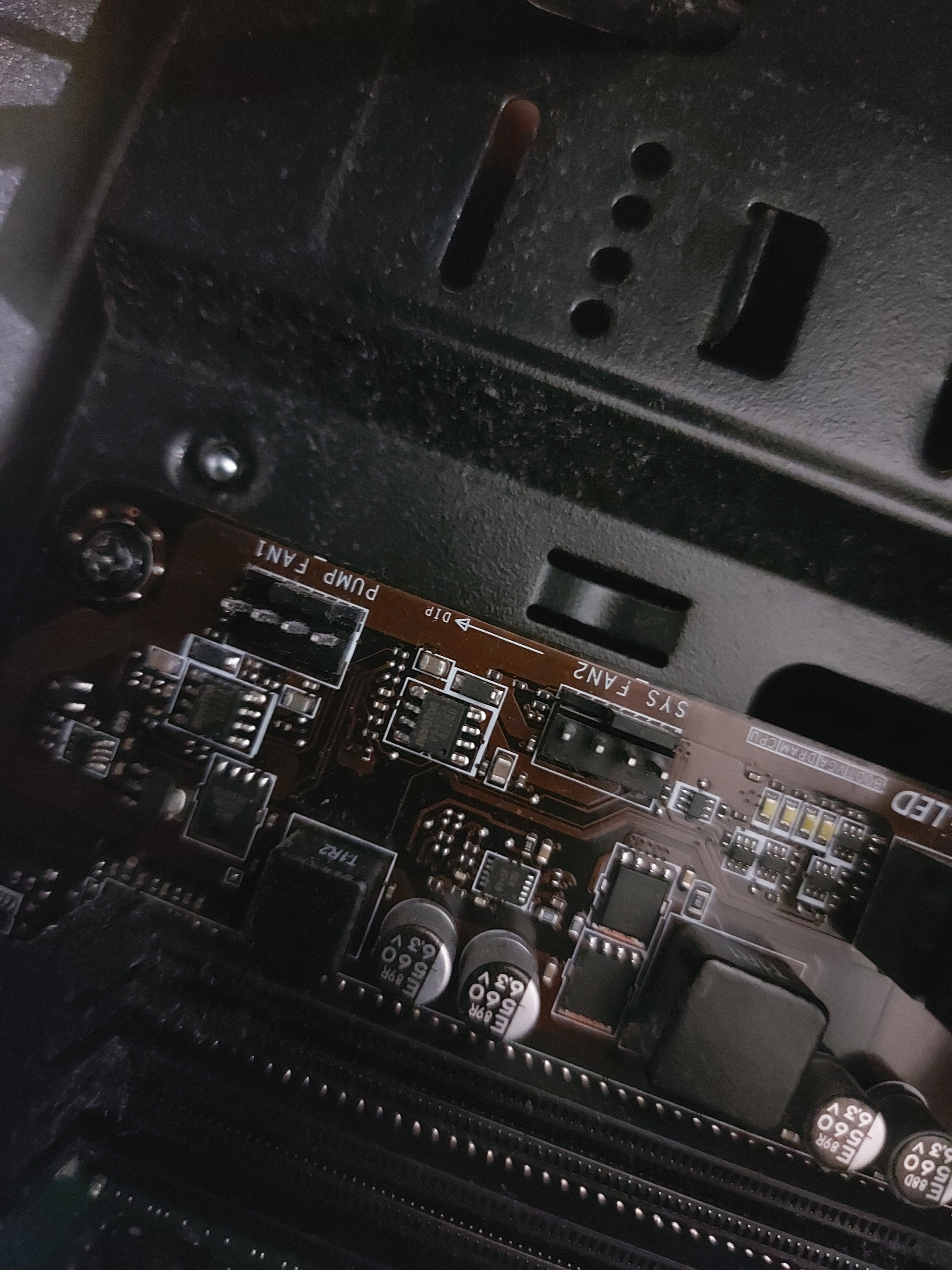

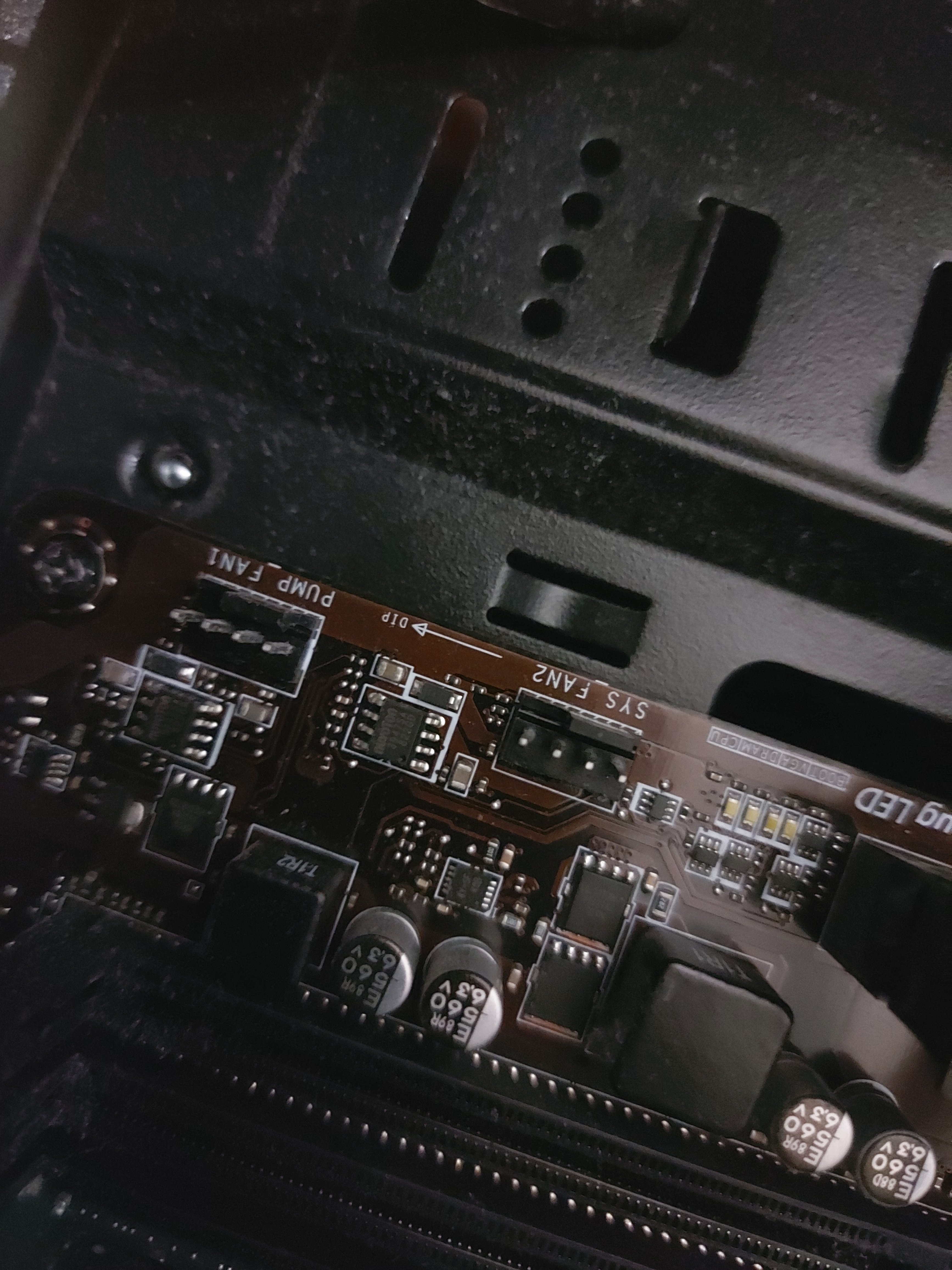

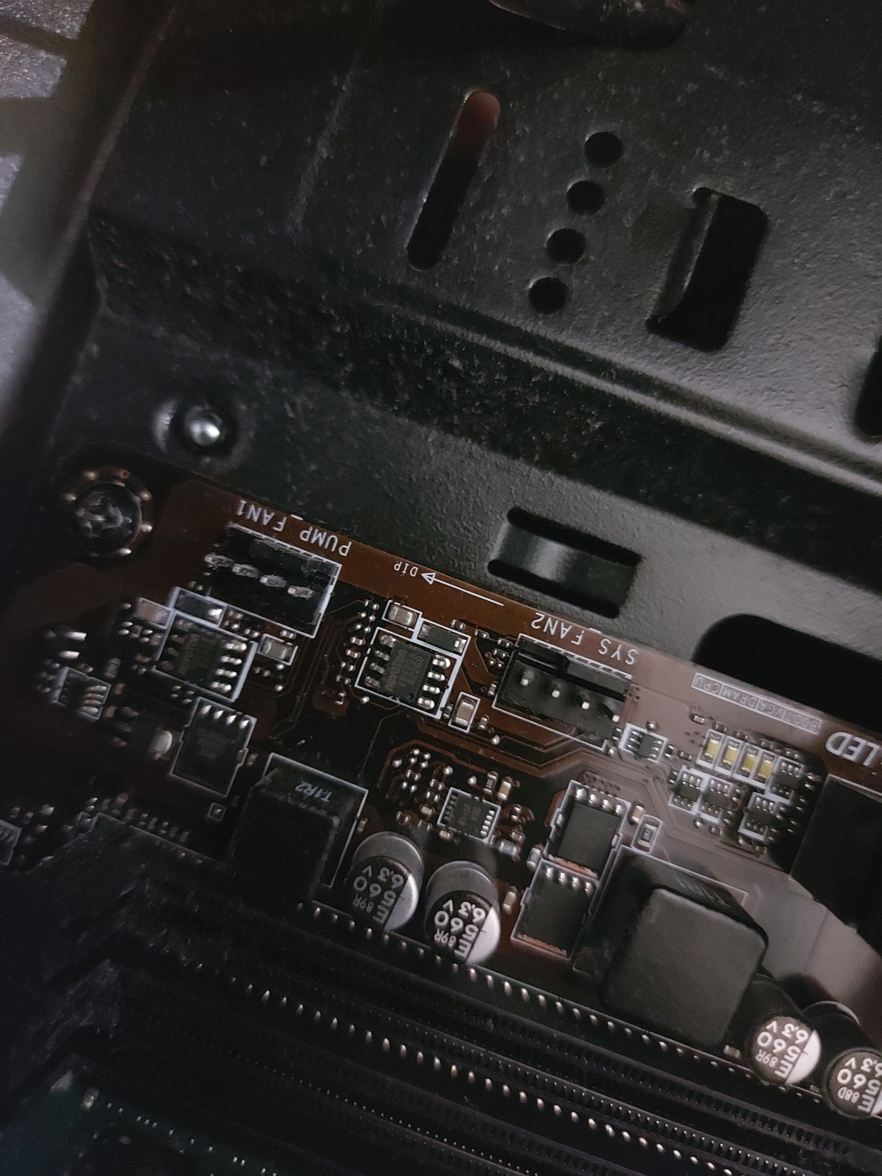

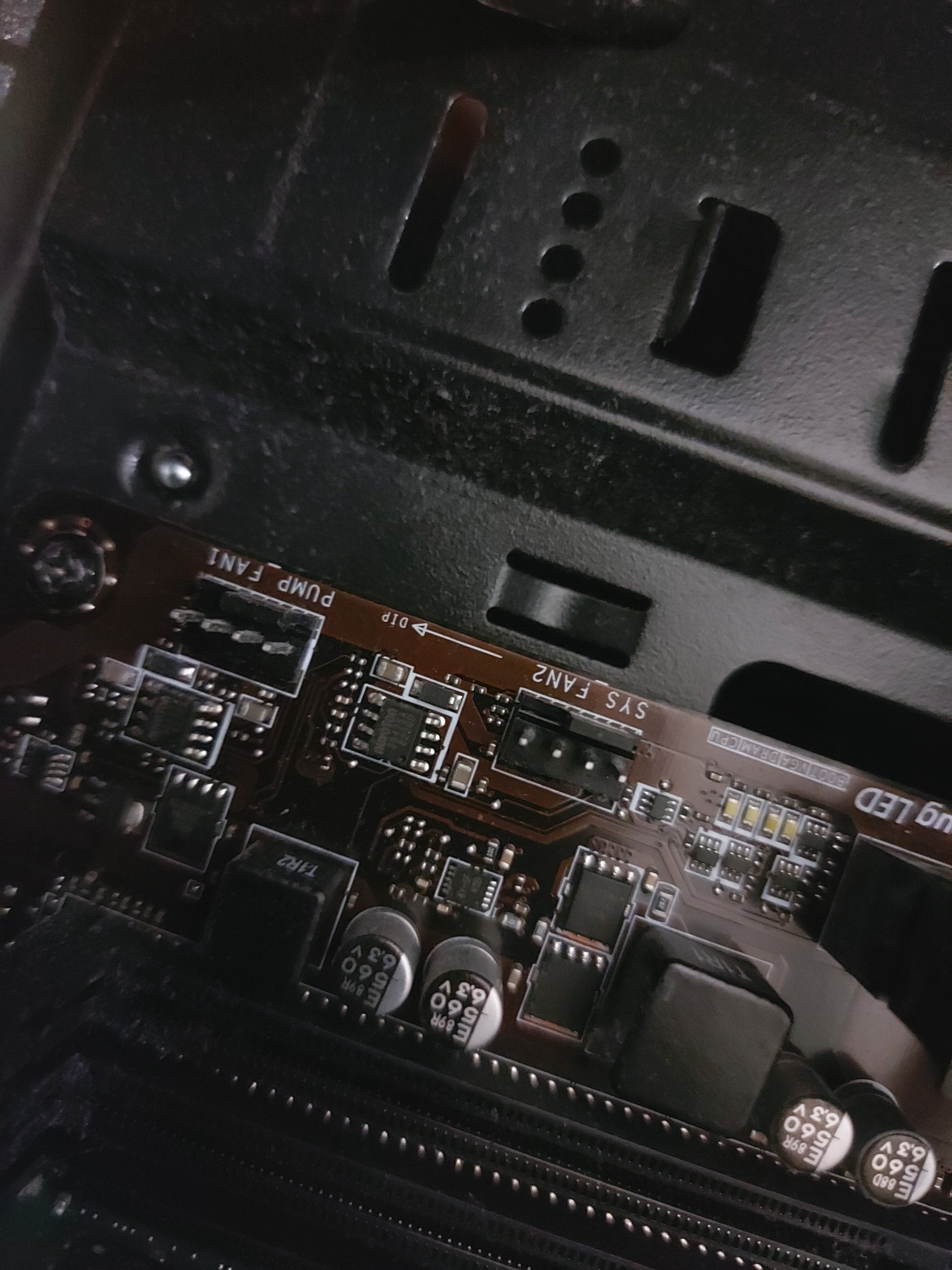

Da hatte ich den 4 pin reingesteckt ( sys fan 2)
Sind sonst noch Bilder von nöten?

Okay... Die Fan1 Stecker verbinden nach meiner herleitung einfach deine Lüfter mit der Gehäuse-Lüfteersteuerung. Der Molex-Stecker gibt dieser Lüftersteuerung (und damit den Lüftern) Strom. Das übrig gebliebene 4Pin teil sieht mir eher nach nem veralteten Floppy-Stromstecker aus. Das gehört zum Netzteil-Kabel, deine Lüftersteuerung hat damit nichts zu tun. Die bekommt über Molex Strom. Oder sollte sie zumindest. Falsch angeschlossen scheint also eigentlich nichts zu sein.
Klemm doch mal testweise einen der Lüfter an einen Sys_Fan anschluss des mainboards. Ja, man kann auch 3pin an die 4pin anschließen. Musst halt dioe Belegung beachten, die dir die kleinen Plastikschienen angeben.
Vielen Dank für diese Idee @djducky
Das hat geklappt
Die 4 lüfter sind jetzt alle ans Mainboard angeschlossen
