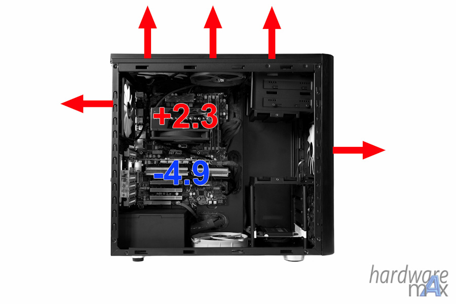

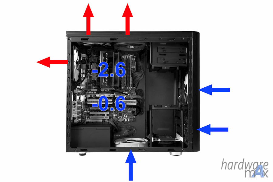

Wenn ich mal die normale Konstellation (Intake und Exhaust) mit meiner angedachten Konstellation (nur Exhaust) vergleiche, sieht es für mich so aus, als wäre die GPU 4,3 Grad kälter, die CPU dafür knapp 4,9 Grad wärmer. Unter dem Strich sieht das für mich so aus, als würde man unter dem Strich die Wärme nur zwischen CPU und GPU verschieben, oder?
816360
816361
Weiß nicht ob das einen Einfluss hat, aber im unteren Bild ist der CPU-Kühler gegenüber dem oberen um 90° gedreht.
