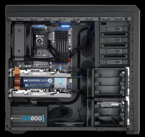

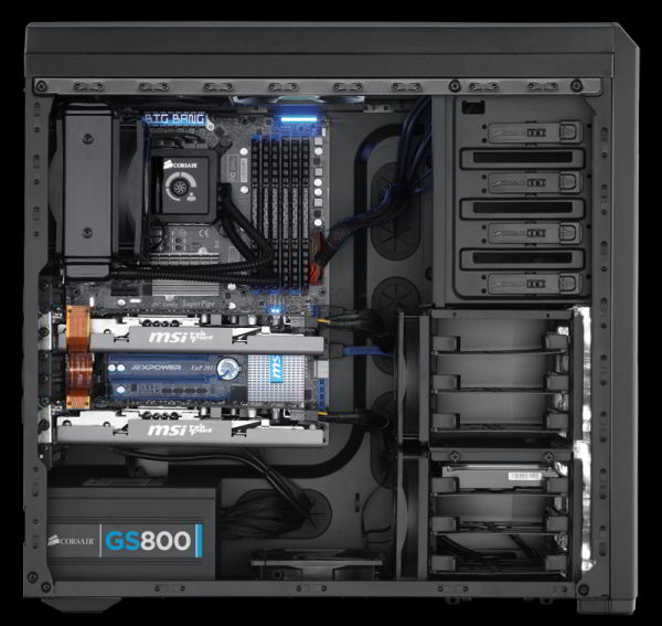

Ich kann dir nur vom Carbide abraten, da es nicht in das Gehäuse passt und es generell wenig Platz bietet.
Hier kann man erkennen, dass es sehr nah an den eigentlichen CPU Kühler heran kommt, wenn du eine AiO
Lösung von Corsair benutzt.

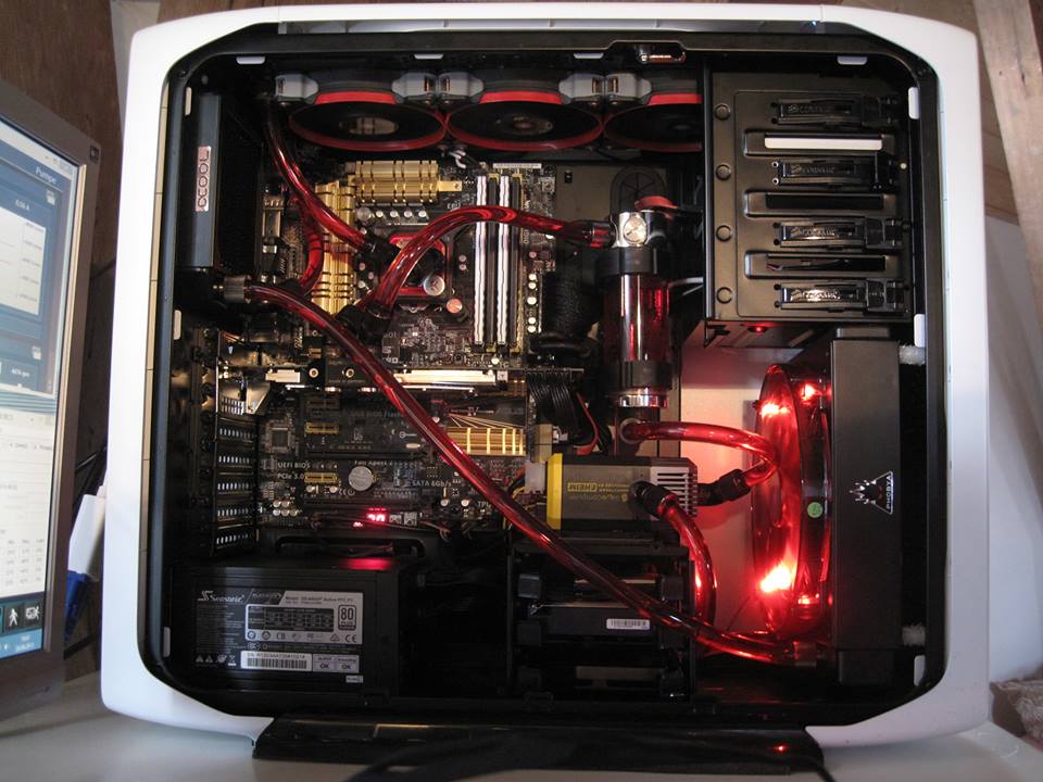

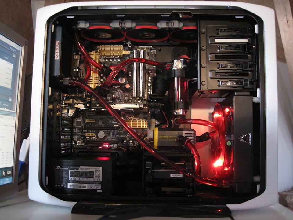

Dieses Gehäuse ist sehr zu empfehlen, da es Platztechnisch und im Airflow einige Vorteile aufweist.
Dort habe ich eine komplette Wasserkühlung untergebracht, die meinen Prozessor auf max. 45° und meine GPU auf
max. 35° kühlt.
Hier der "Entstehungs-Thread" klick!
