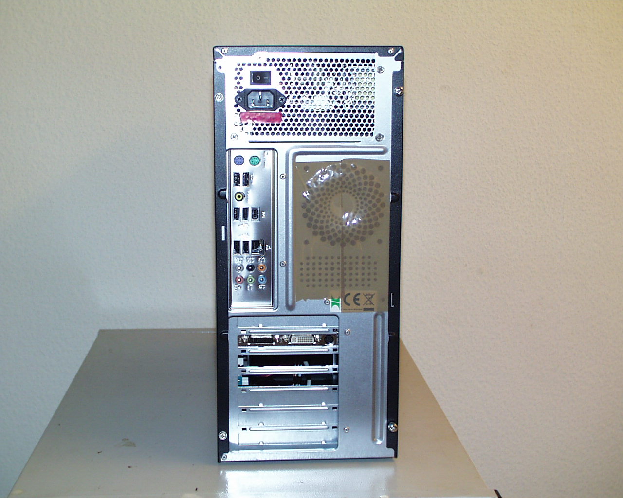

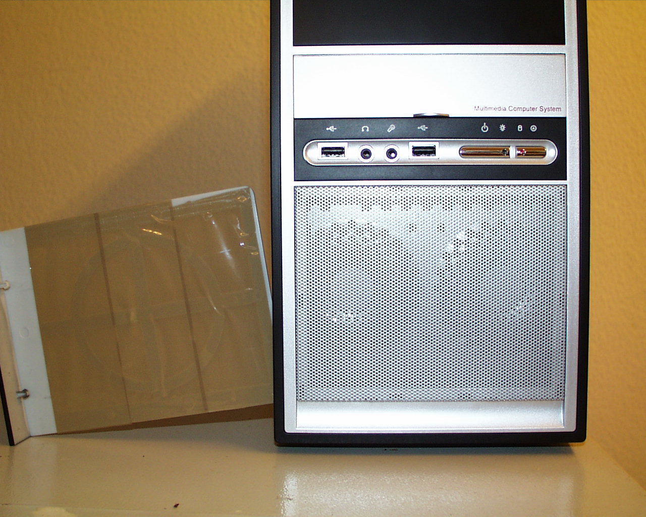

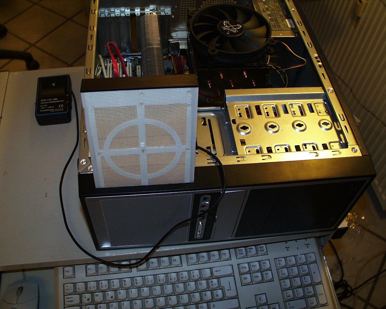

Da ist noch ein Rahmen für ein Luftfilter in der Front, habe ich selbstverständlich auch zugeklebt.

Designschnitzer habe ich nicht drin.
Hecklöcher sind dicht.
Vorderlöcher ebenfalls.
Werden durch den zugeklebten Staubfilterrahmen blockiert.
Was gibt es sonst noch zu meckern außer daß man den Sensoren des Asus P5Q und der Sparkle 9800GT nicht trauen kann ?
