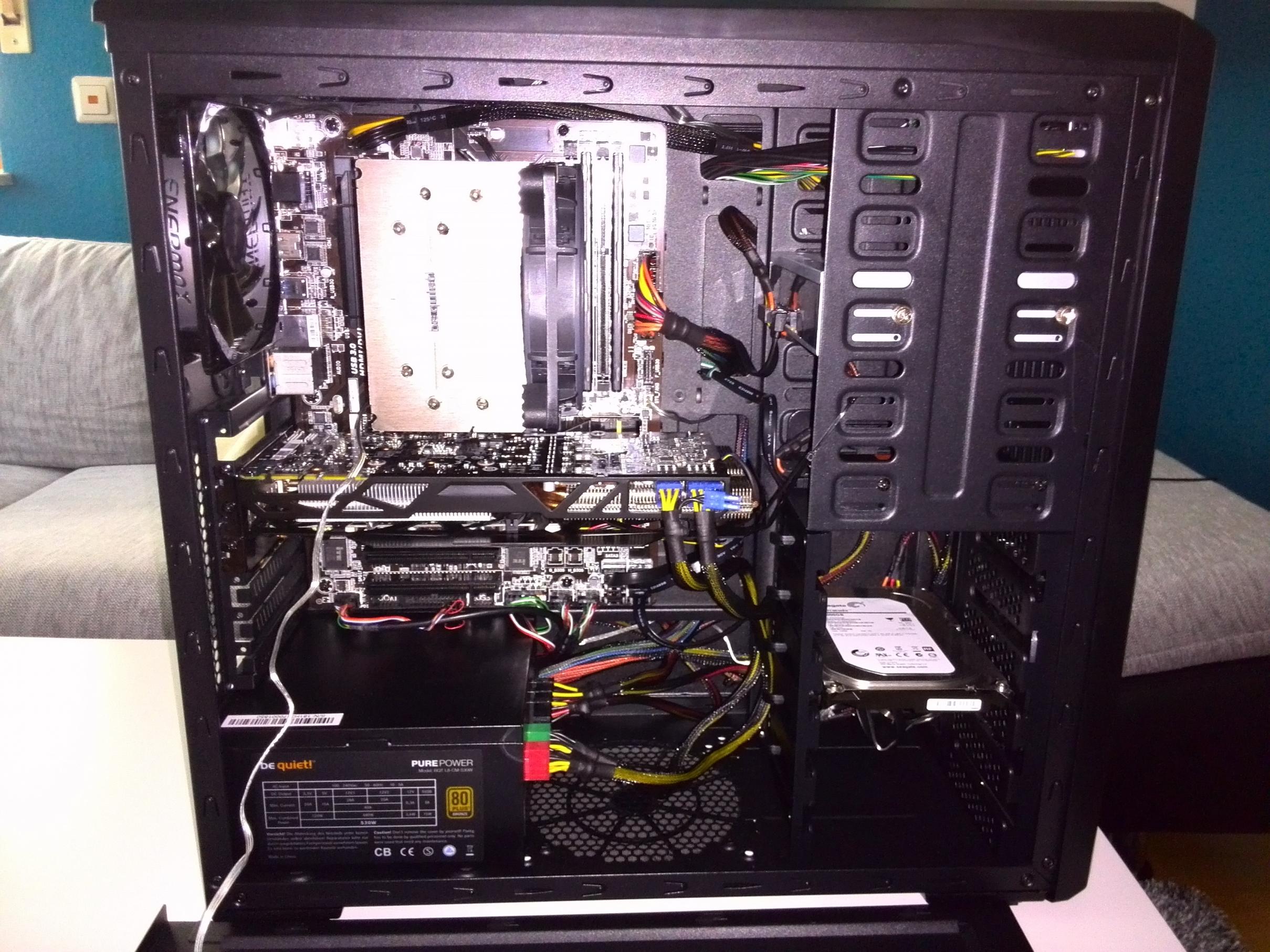

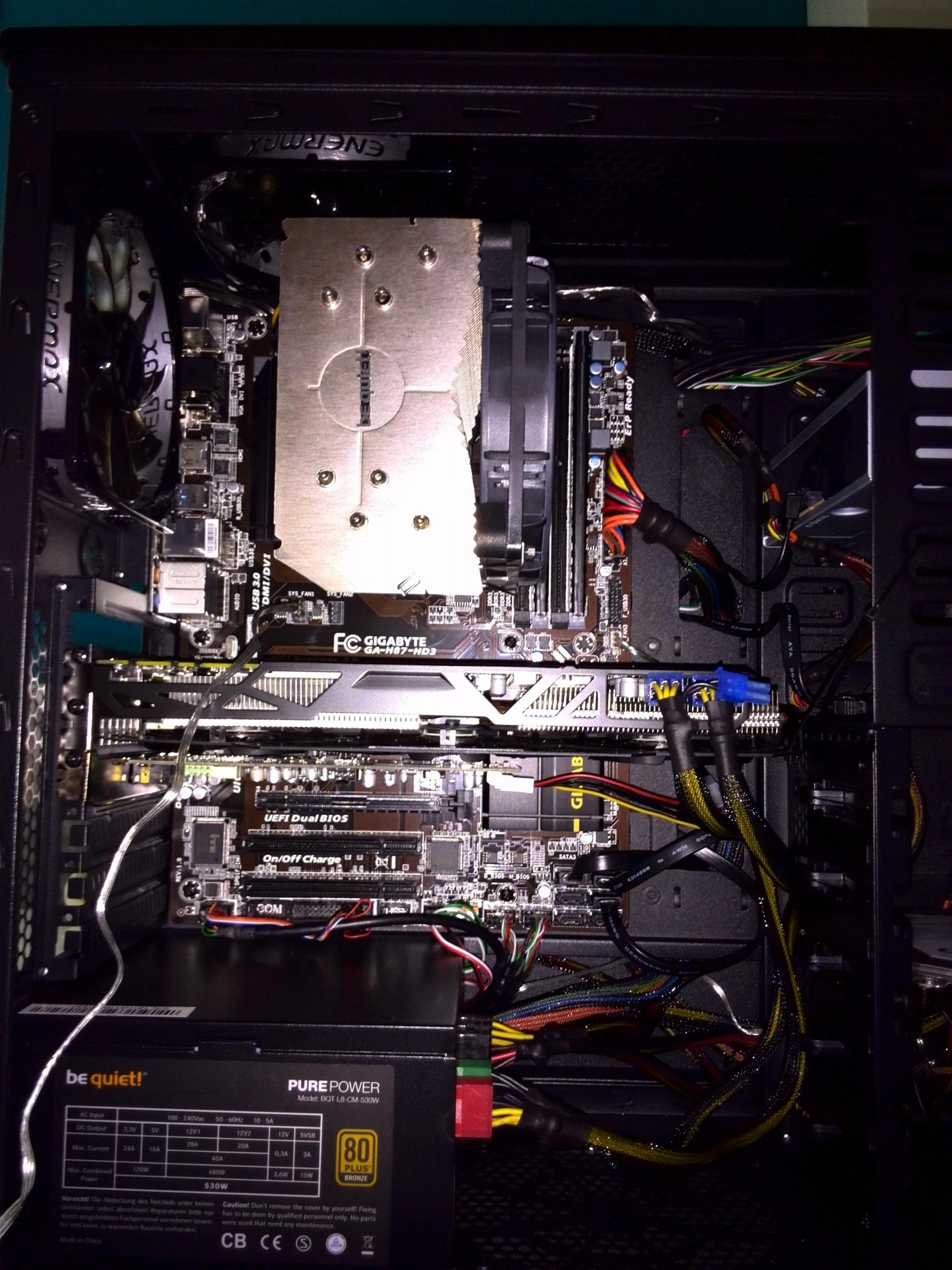

Hier 2 Bilder.
Doch vorne ist einer verbaut, welcher aber ja nicht optimal Luft befördern kann. Er bläst gegen den Festplattenkäfig und Platte.
Wäre es besser den seitlichen Lüfter, an der Seitenwand, unten hinter dem Netzteil zu platzieren? Trotz Kabel?
Oder lieber lassen.
Evtl. noch oben im Deckel einen 2. montieren?

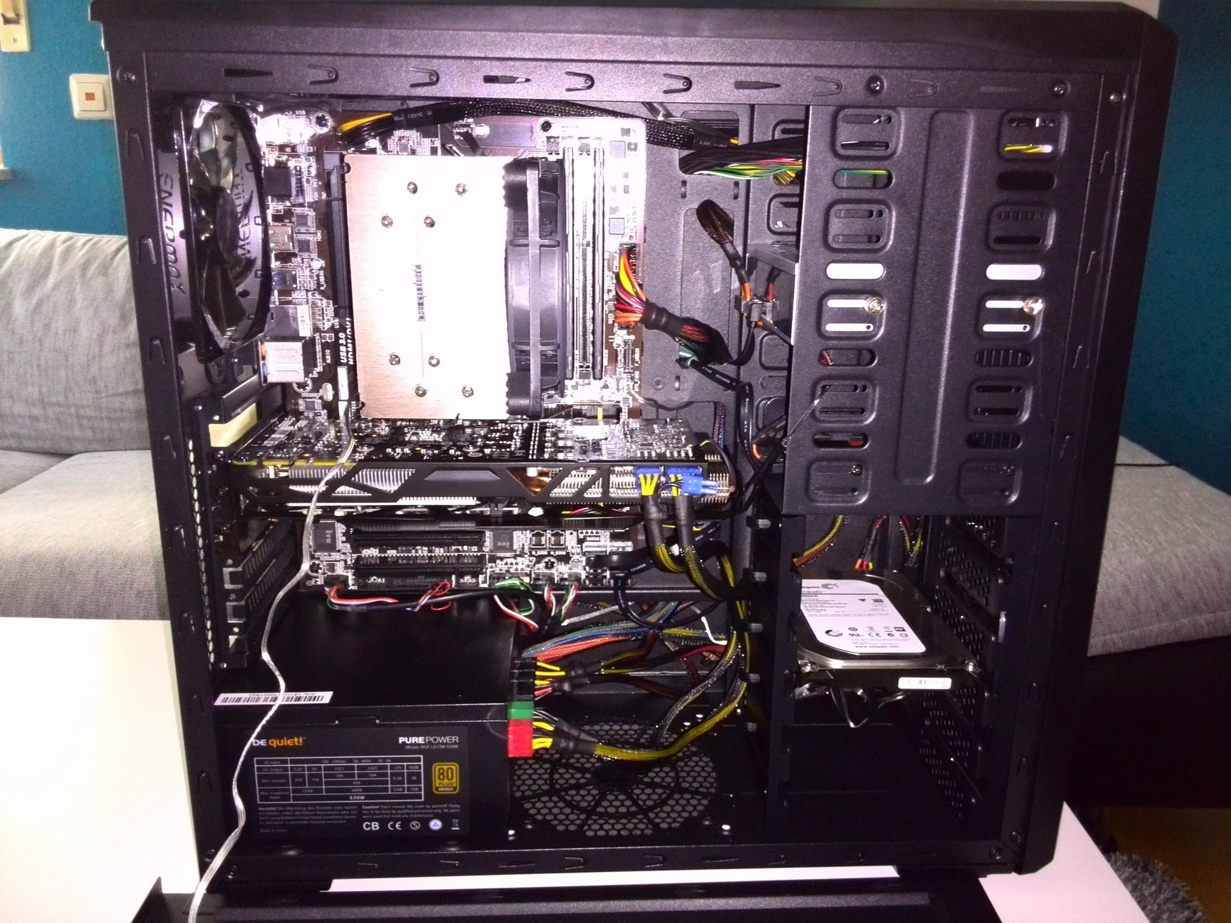

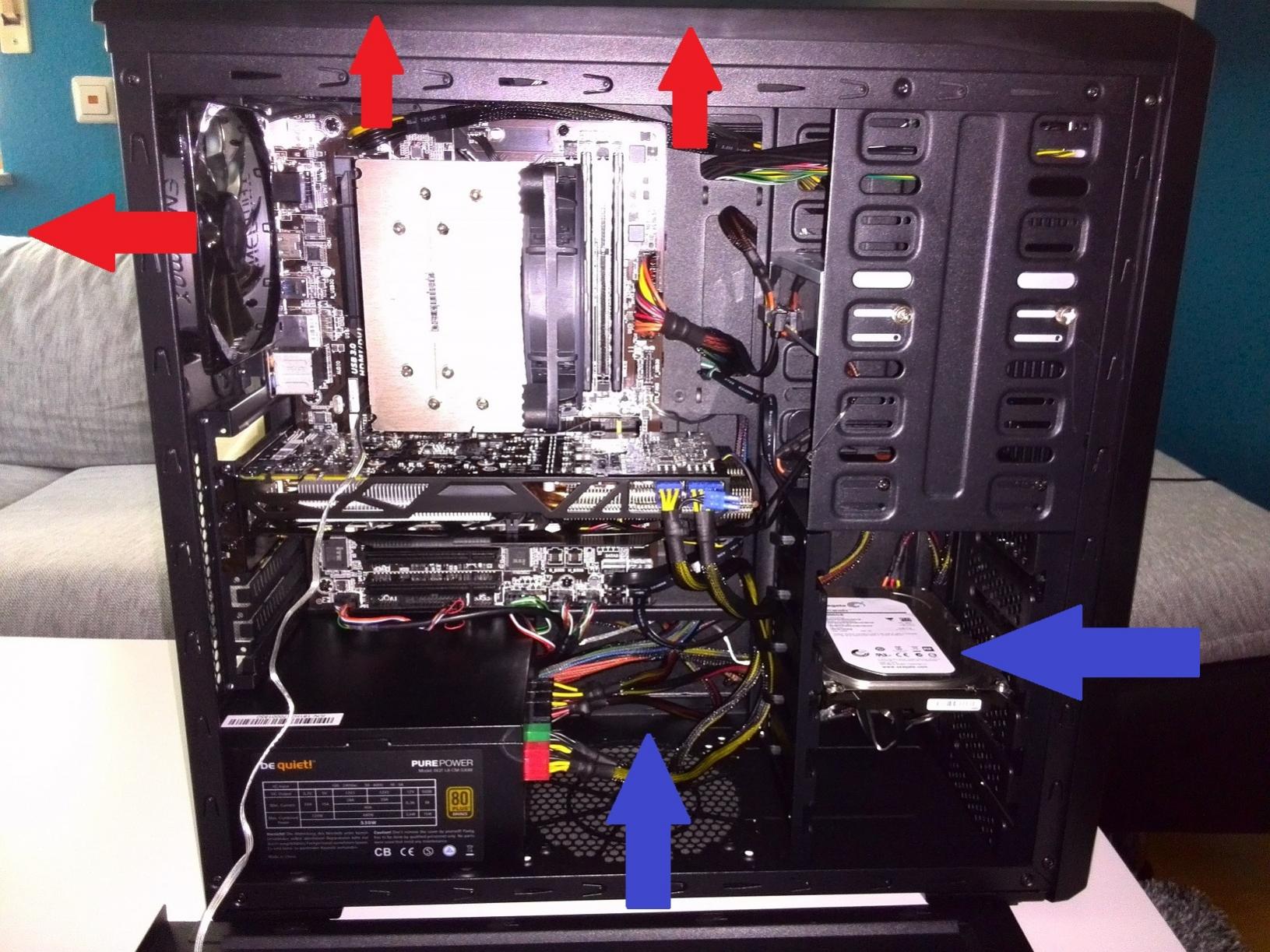

Habe nun wie folgt die Lüfter platziert:
Vorne unten, reinblasend / Unten am Gehäuseboden, reinblasend / Hinten an der Rückwand, rausblasend / Oben am Deckel, 2 x rausblasend. Wie auf dem Bild zu sehen, habe ich nun folgende Belüftung OHNE einen Lüfter an der Seitenwand.
Bin nun zufrieden......einigermaßen.
Dürfte so ok sein, oder?

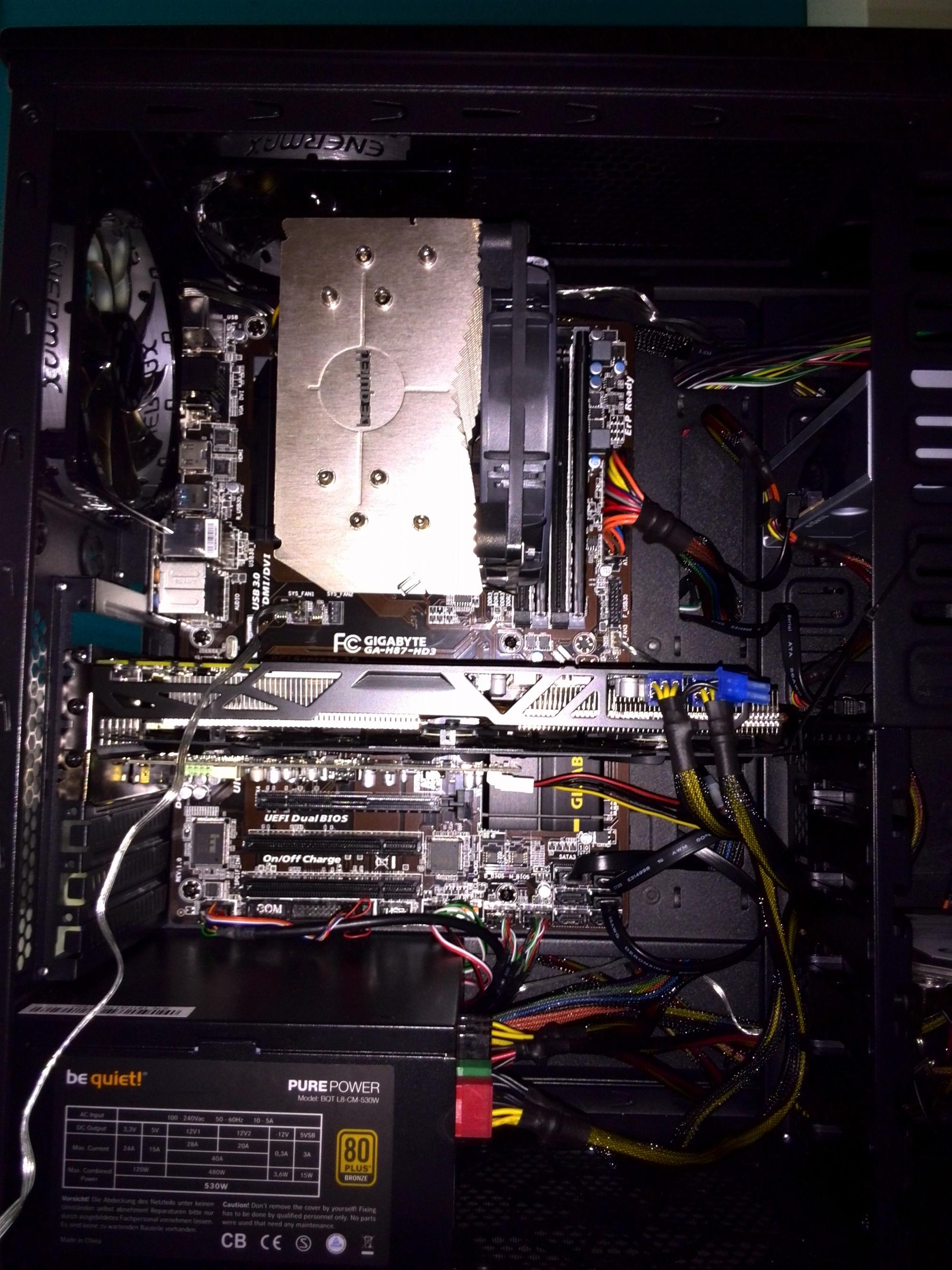

Ja habe ich. Am optimalsten denke ich.,wäre es wenn man eine geschlossene Seitenwand hat. Da meine allerdings Löcher hat, gibts wohl auch keinen ""optimalen"" Luftstrom.
Aber so wie ich es jetzt habe finde ich es ok. Temperaturen sind etwas runter gegangen u von der Lautstärke her ist es noch in Ordnung.
Die Temperaturen sind wirklich sehr unbedenklich.
Wenn dich die Lüfter der Grafikkarte stören beim zocken, kannst du dir mit MSI Afterburner eine Lüfterprofilkurve erstellen, damit die Lüfter bei einer bestimmten Temperatur nur mit x% drehen. Damit kriegst du sie ruhig gestellt. Kannst auch ruhig mal auch eine Einstellung vornehmen, dass die Karte bis 80°C mit 40% dreht und erst ab dann schneller wird.
@chaytec,
deine Gehäusebelüftung ist recht gut, die rel. hohe Gehäuseinnentemperatur verursacht deine GraKa, welche die heiße Abluft im Gehäuse verteilt und dadurch die übrigen Komponenten teilweise erwärmt. (ca. 10 °C plus, bzw. Kelvin)
Diesen Nachteil erkauft man sich aber prinzipiell immer bei Grafikkarten mit Axiallüftern.
Wenn du etwas Lust auf Bastelei hast, kannst du versuchen die freien Blenden an der Gehäuserückseite zu entfernen, also alle unterhalb der GraKa-Anschlüsse und auf deren Höhe an der Gehäuserückseite einen zusätlichen Lüfter von außen anzubringen, der rausbläst. Dadurch würde ein Teil der GraKa-Abluft sofort aus dem Gehäuse geleitet werden.
