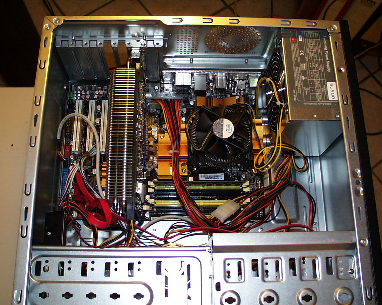

Ein E4500@3,3 Boxtkühler und GT 9800 Heatpipe
laufen bei mir ohne Gehäuselüfter.
Netzteilüfter eines Billignetzteils reicht als Gehäuselüfter.
Temps unter Dauerlast Cores < 60 Grad, GPU < 60 Grad.

@Performator: Das mag für Deine System evtl. funktionieren. Jedoch ist bisher leider nicht bekannt um was für ein System es sich beim dem Threaderöffner handelt. Sobald seine Komponenten hitziger sind als Deine, und da gehört nicht viel dazu, geht das nicht mehr auf und die Temperaturen steigen deutlich an.
Ich bin da eher der Meinung, lieber die Möglichkeit zu mehr (geregelte Lüfter, einmal Silent @ 500 U/min und stufenlos bis @ 1200U/min) als das der Rechner zu heiß wird.
@Performator: Bezogen auf Dein System möchte ich Dir noch einen Tip geben. Breche die unteren 2 Slotblenden aus und Du wirst noch bessere Ergebnisse haben, denn so kann nicht nur das erste Drittel des GPU-Kühler von der Luft, welche durch den Kamineffekt durch die Slotblende eingezogen wird profitieren, sonder 2/3. Verschließe einen Teil der Lüfteröffnung unter dem Netzteil, sodass mehr Luft von unten (Grafikkarte) und von vorn gezogen wird.
Hast Du noch irgendwo einen Lüfter verbaut?

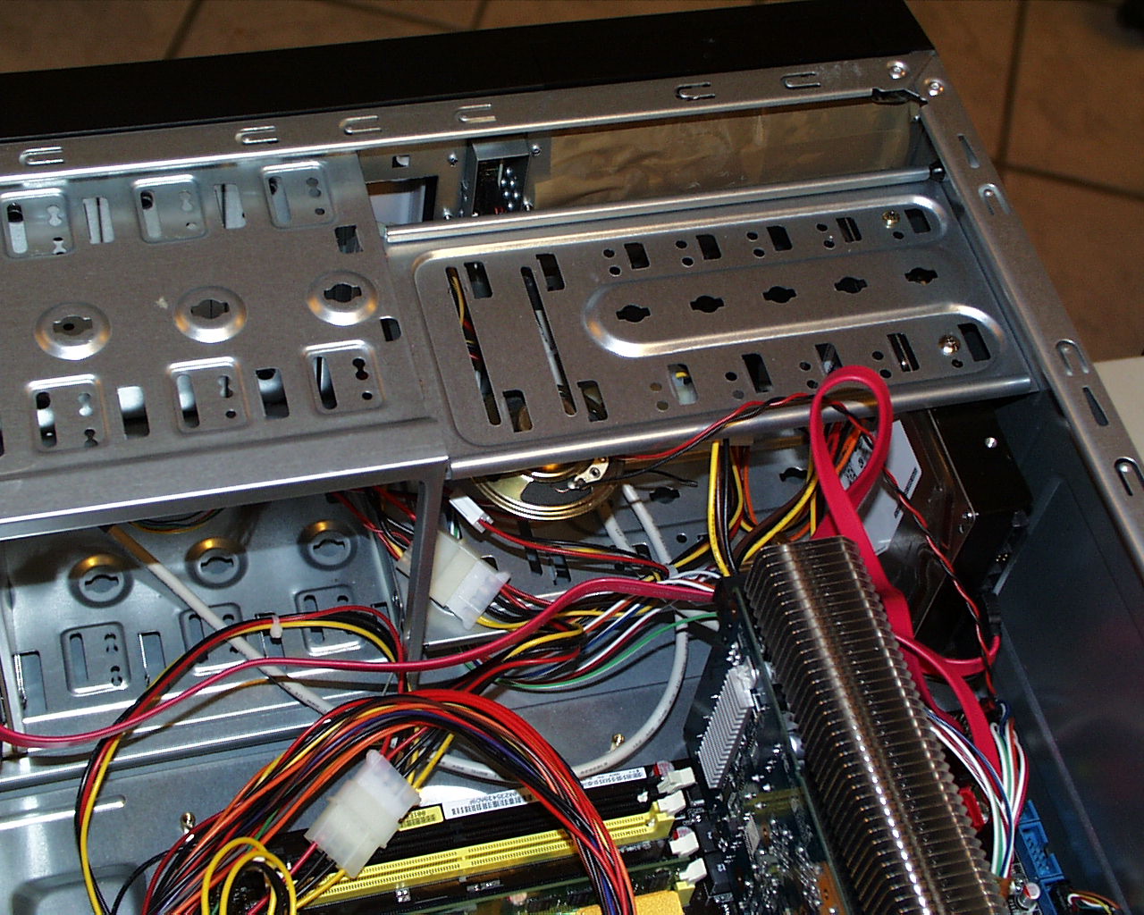

Ist auf dem Photo nich sofort zu erkennen, geht im Hintergrund unter, aber schau noch mal genau hin,
die Löcher sind zugeklebt, der Einfachheit halber von außen.
Zufällig waren die beiden Slotblenden offen, reicht.
Es geht mir nicht um Rekorde sondern +50% low coast ocen im grünen Bereich.
Selbstverständlich habe ich keine Lüfter verbaut.
Ich verbaue seit 6 Jahren keine Gehäuselüfter mehr.
Hier ein Photo der lüfterlosen Vorderseite.
