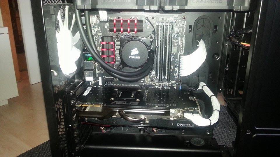

Hallo, ich hab ein sehr gut belüftetes Gehäuse mit 2x 140mm vorne rein. Oben Push-Pull raus Corsair H110 raus + einen hinten 140mm raus. Mir ist aufgefallen wenn ich einen Extremtest mache mit Prime95 und Furmark und die Temperaturen der Grafikkarte messe komme ich bei offenen Gehäuse ~66°C und bei geschlossen auf ~69°C. Warum ist das so?

Ich will doch nur wissen, ob das normal ist oder ob mein Airflow vllt. nicht so gut ist. Die Asus GTX 780 DCUII hat im Test bei Vollast nur 65°C und ich erreiche da 69°C. Das verstehe ich nicht. :mad:

Wie gesagt wenn ich die Seitenwand abnehme dann sind es ca. 3°C weniger. So sieht es aus.

Ich werde nochmal den hinterenlüfter nach ihnen blasen lassen und wenn es sich dann nicht ändert, dann ist es halt so :)

Warme Luft steigt nach oben. Bei geschlossenem Gehäuse kann die warme Luft von der Grafikkarte z.B. nicht an der Seite raus, sondern flattert nach oben in deinen CPU Kühler => Wärmer.

Hab die Wasserkühlung eine Etage tiefer gesetzt somit wird jetzt mehr warme Luft von der GPU rausbefördert. Dadruch sind die Temps von 70°C auf 65°C gesunken und die CPU Temps von 56 auf 59 - 60°C gestiegen. omit habe ich einen guten Kompromis gefunden :)
