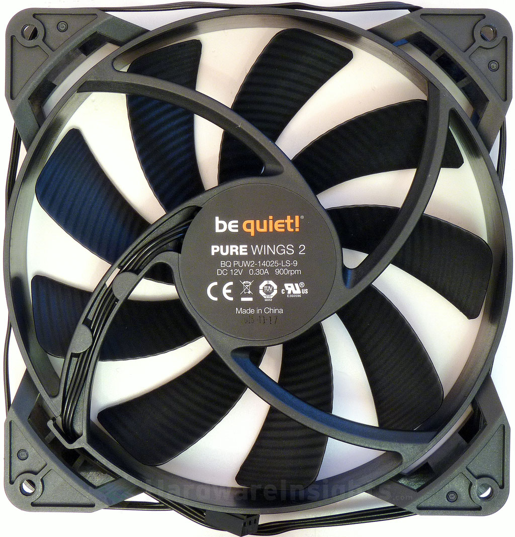

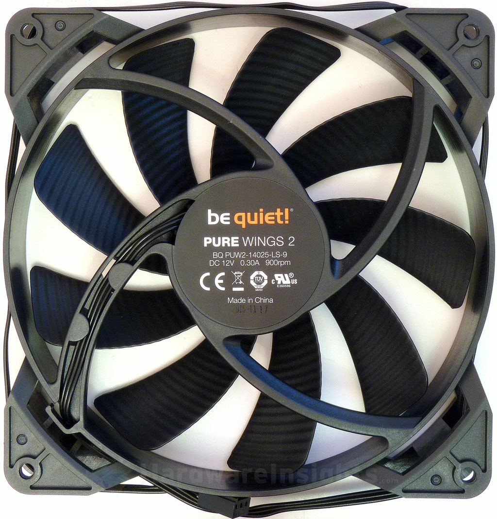

Die Spezifikationen der be quiet! Pure Wings 2 des be quiet! Pure Base 600
Front:
be quiet! Pure Wings 2 140 mm LOW-SPEED [BQ PUW2-14025-LS-9] (140x140x25 mm, 900 RPM, DC 12.0 V / 0.3 A / 3.6 W, Rifle Bearing)
@ DC 7.0 V / 0.3 A / 2.1 W = 625~675 RPM
Woran angeschlossen; direkt an dem Netzteil oder an einem Insulation Displacement Connector von der Hauptplatine?

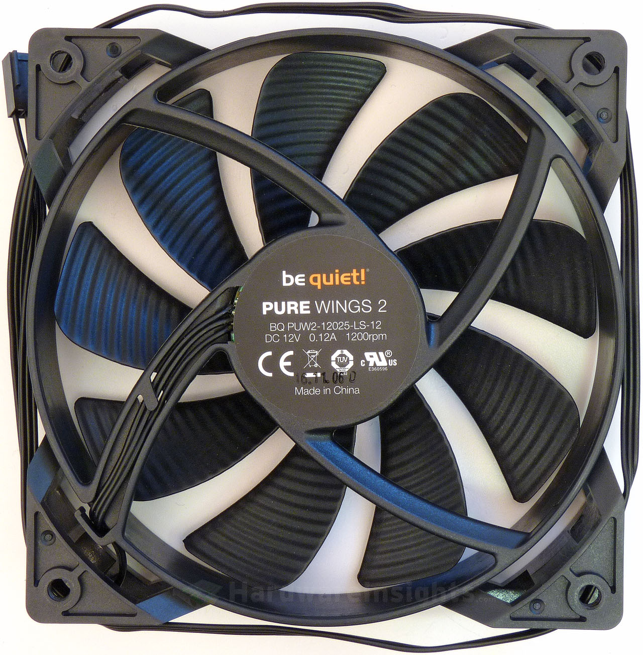

Heck:
be quiet! Pure Wings 2 120 mm LOW-SPEED [BQ PUW2-12025-LS-12] (120x120x25 mm, 1.200 RPM, DC 12.0 V / 0.12 A / 1.44 W, Rifle Bearing)
DC 12.0 V / 0.12 A / 1.44 W = 1.200 RPM (Unverändert???)
