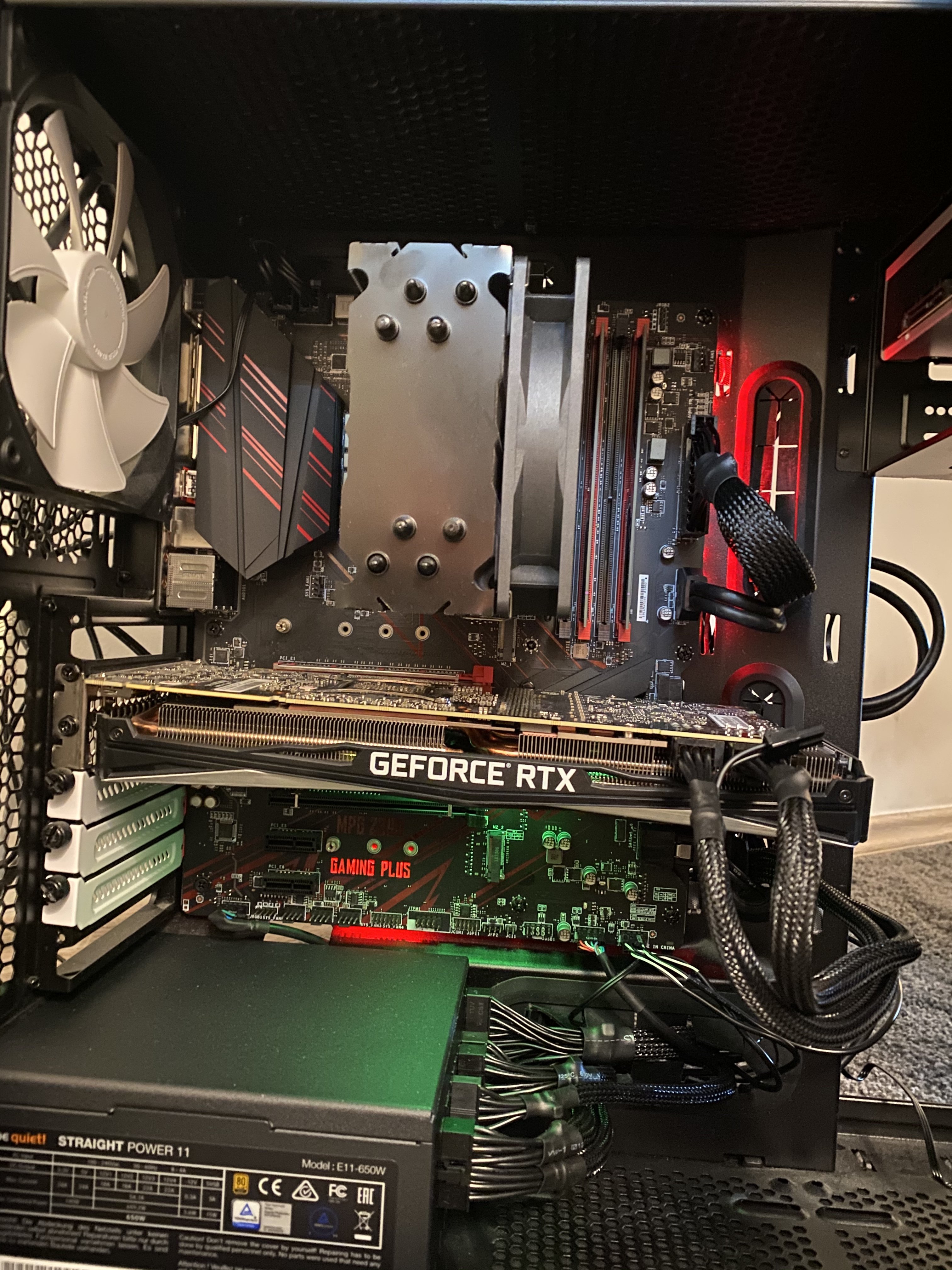

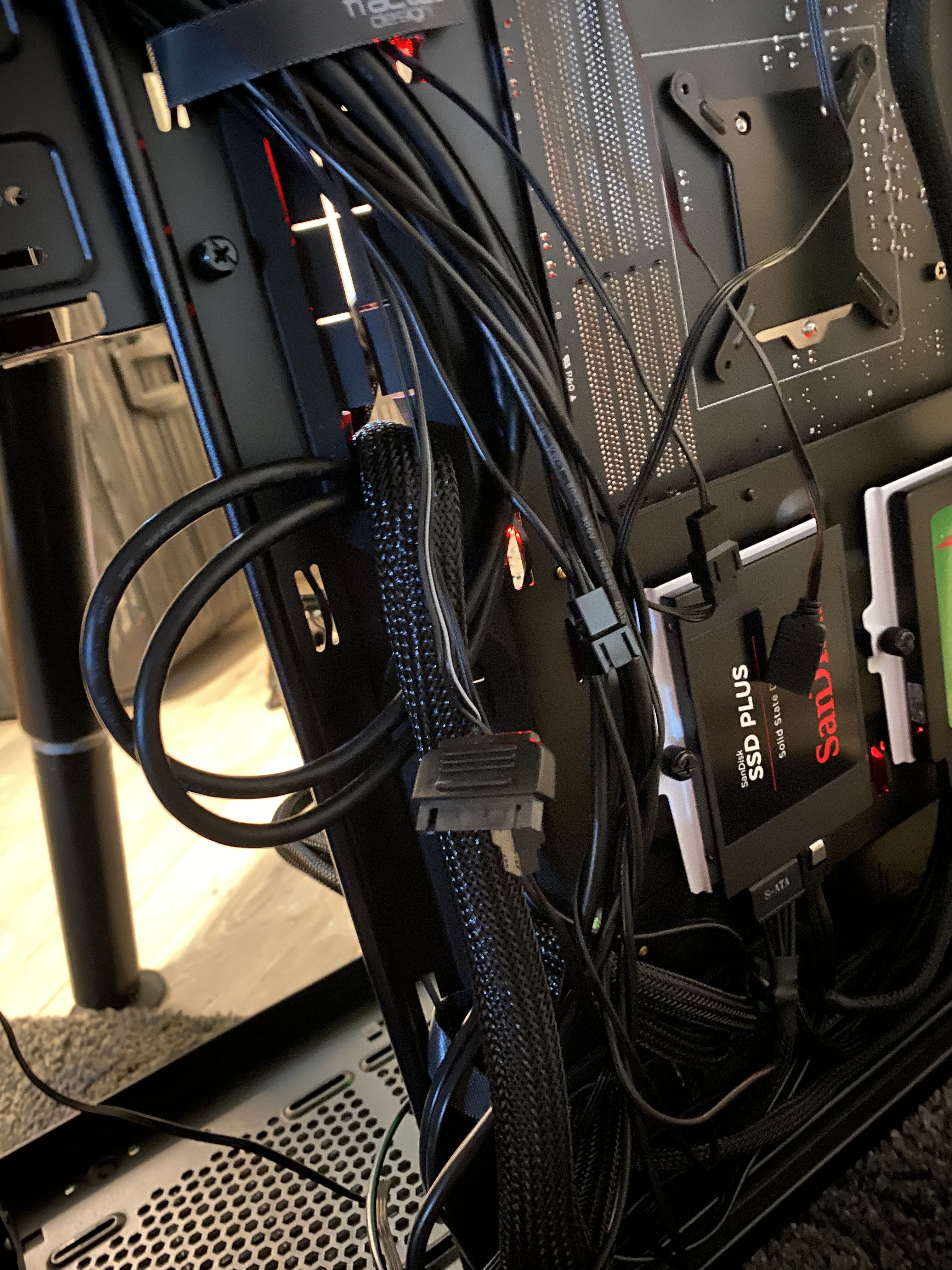

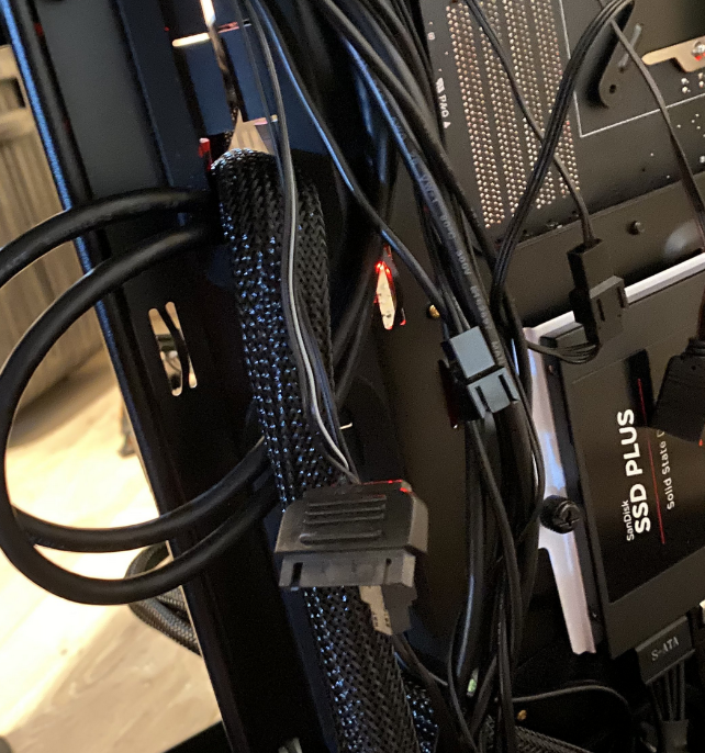

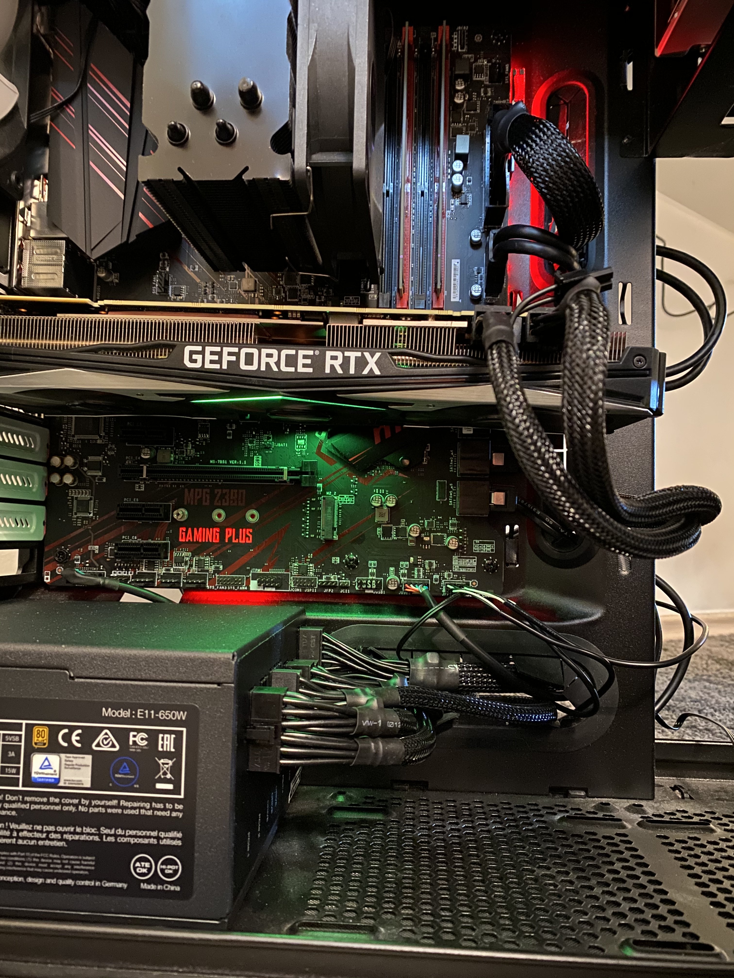

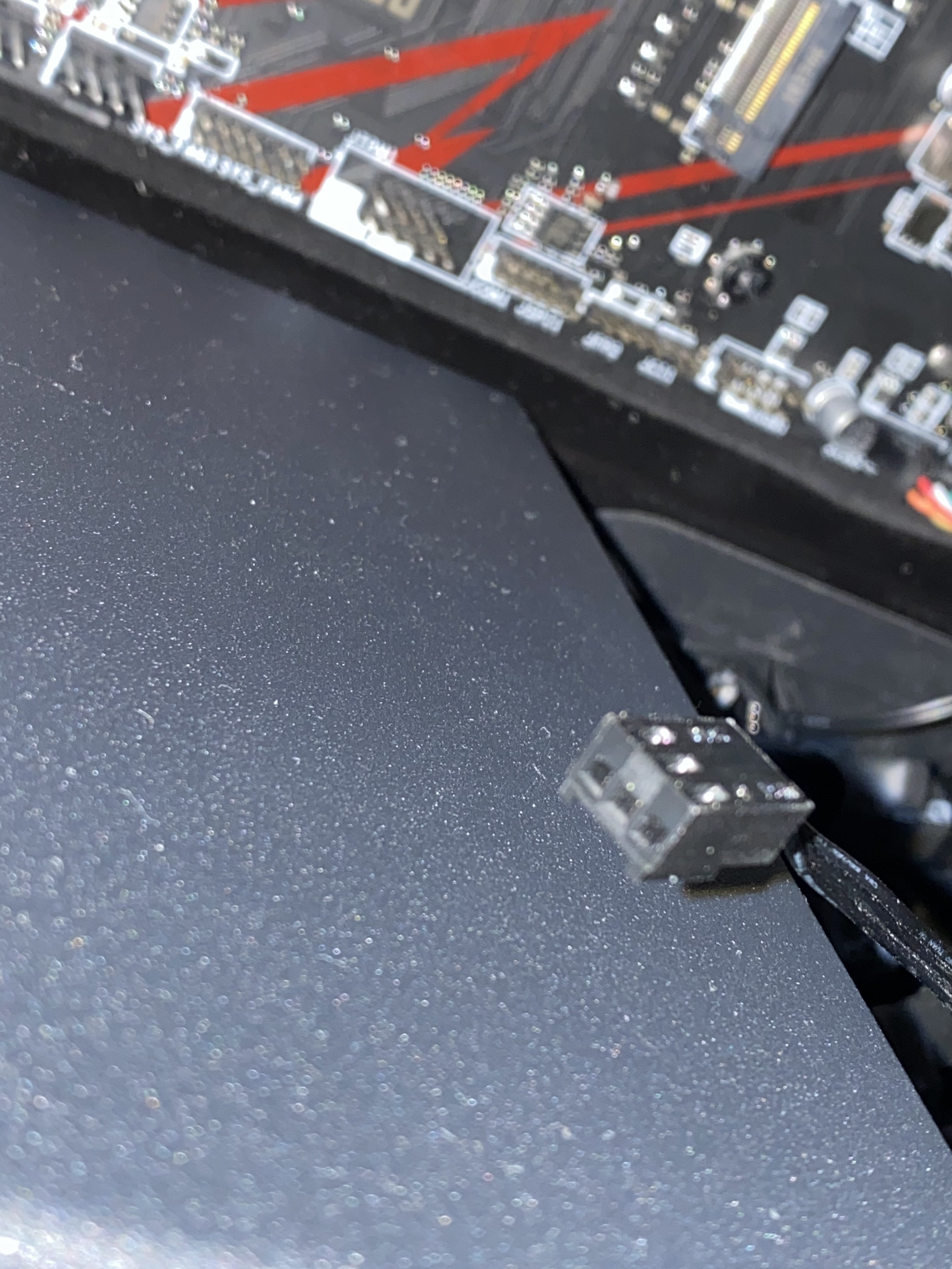

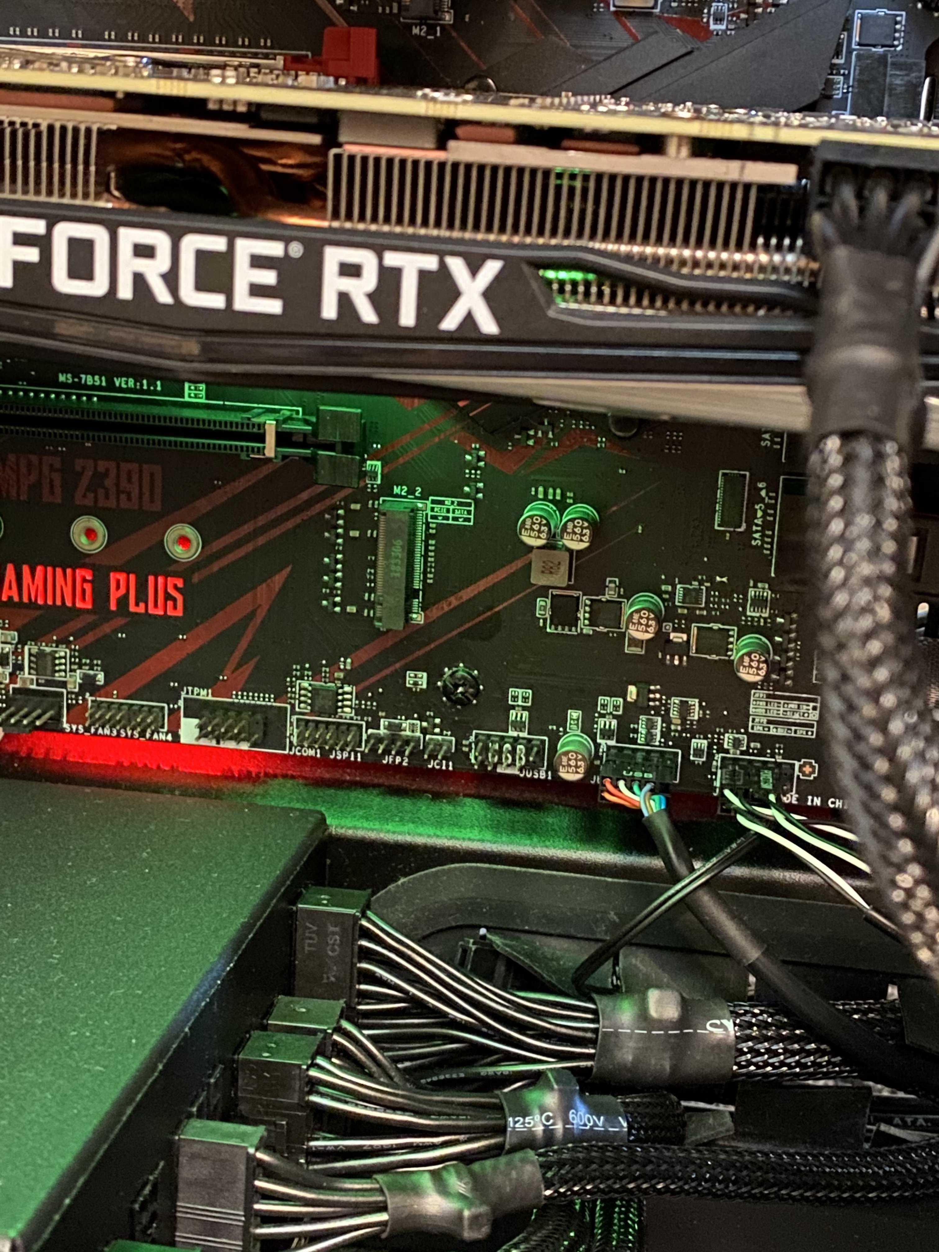

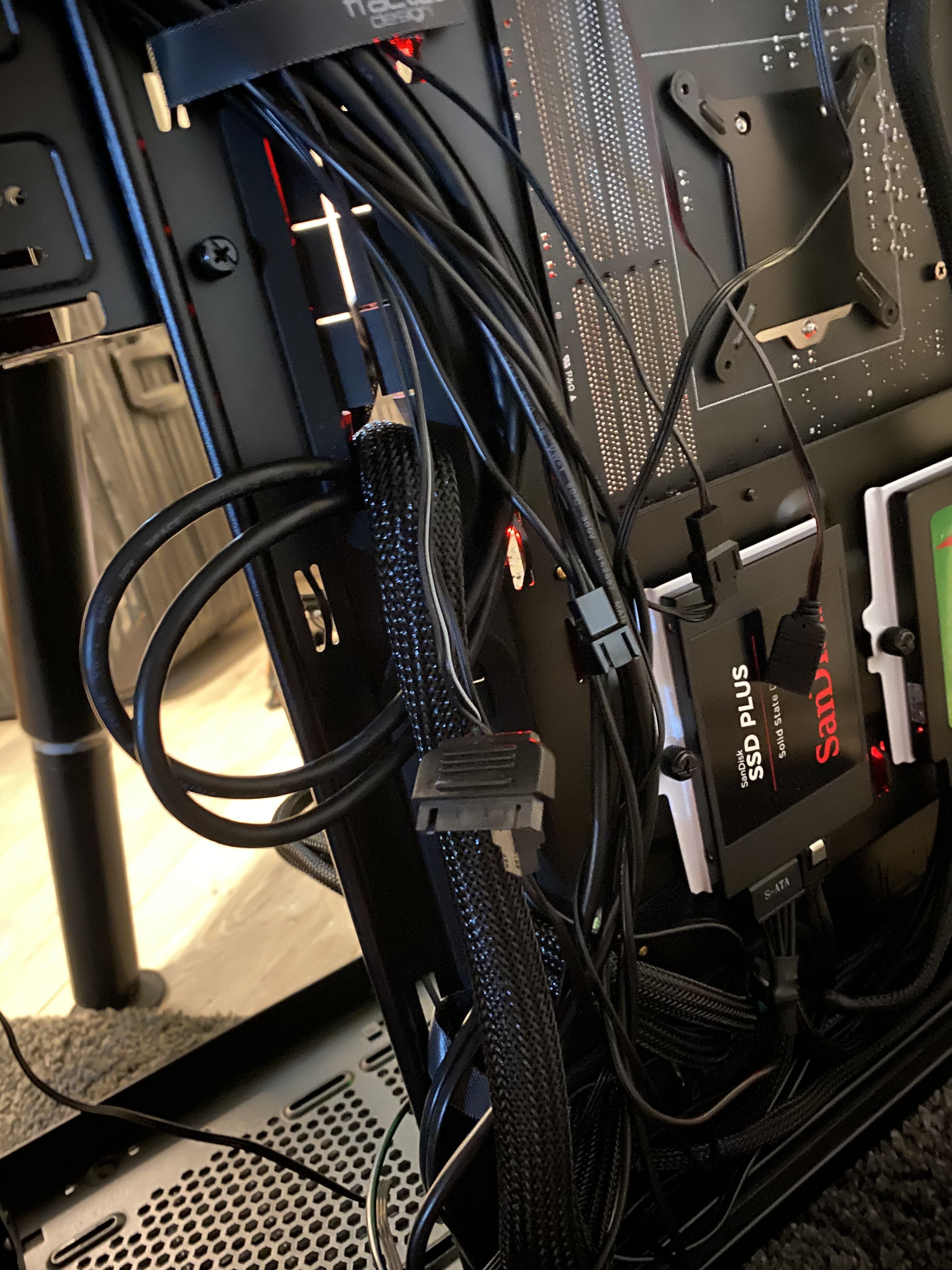

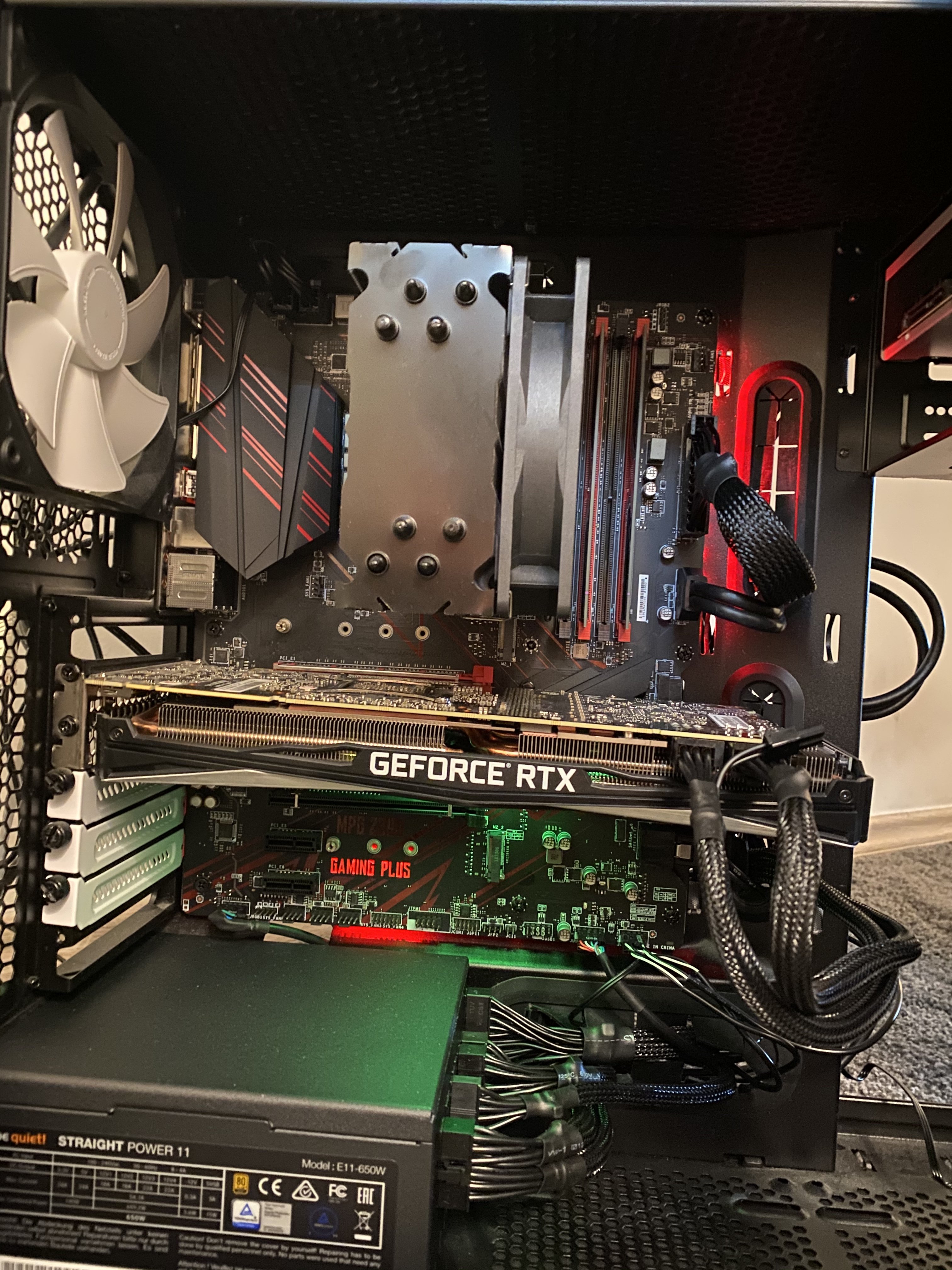

Hi,
vor ein paar Tagen habe ich mein Netzteim getauscht und dachte eigentlich wieder alles korrekt angeschlossen zu haben. Gerade ist mir aber aufgefallen dass meine beiden Gehäuselüfter (vorne und hinten) sich nicht mehr drehen. Auch nicht unter Last wenn die Temperaturen im Gehäuse ansteigen.
Kann auf den Fotos jemand erkennen, woran das liegt?
Mainboar: MSI MPG Z390 Gaming Plus
Gehäuse: Fractal R5
Netzteil: BeQuiet Straight Power 11
Danke :)

Irgendwie dachte ich schon dass der vielleicht wo ran gehört, deswegen auch das Foto 😅
Ok dann versuche ich den mal mit dem Netzteil zu verbinden. Dachte das geht alles über das Mainbord.
Für andere Leser: (oder vllt. auch hier)
Eine weitere Möglichkeit wäre, dass Lüfter zu viel Strom benötigen. Dort gibt es Unterschiede im Verbrauch und der notwendigen Spannung. Bspw. die Industriellen Lüfter von Noctua. Solche laufen unter Umständen nur, wenn sie direkt am Netzteil angeschlossen sind. Das hätte mglw. ein Effekt sein können.
Reaktionen: Hattie
Also, nun laufen die Lüfter. Sorry für die blöde Frage und danke für die Hilfe!

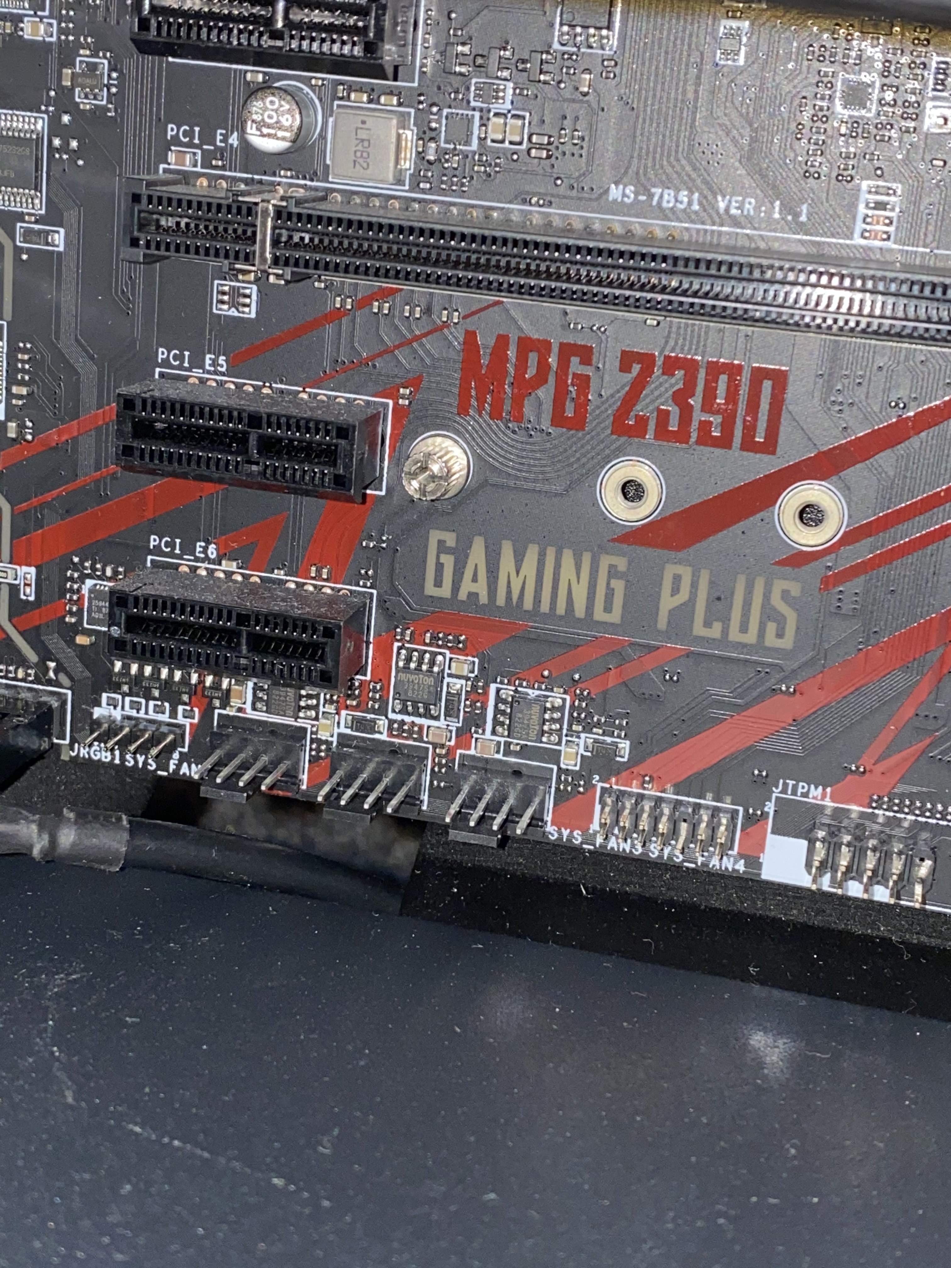

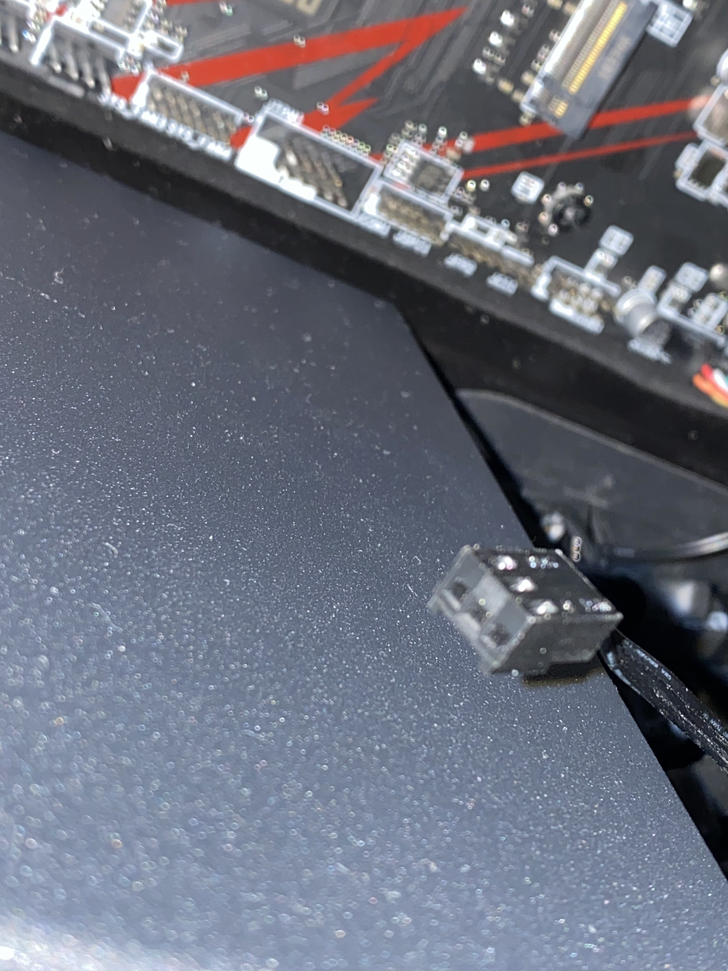

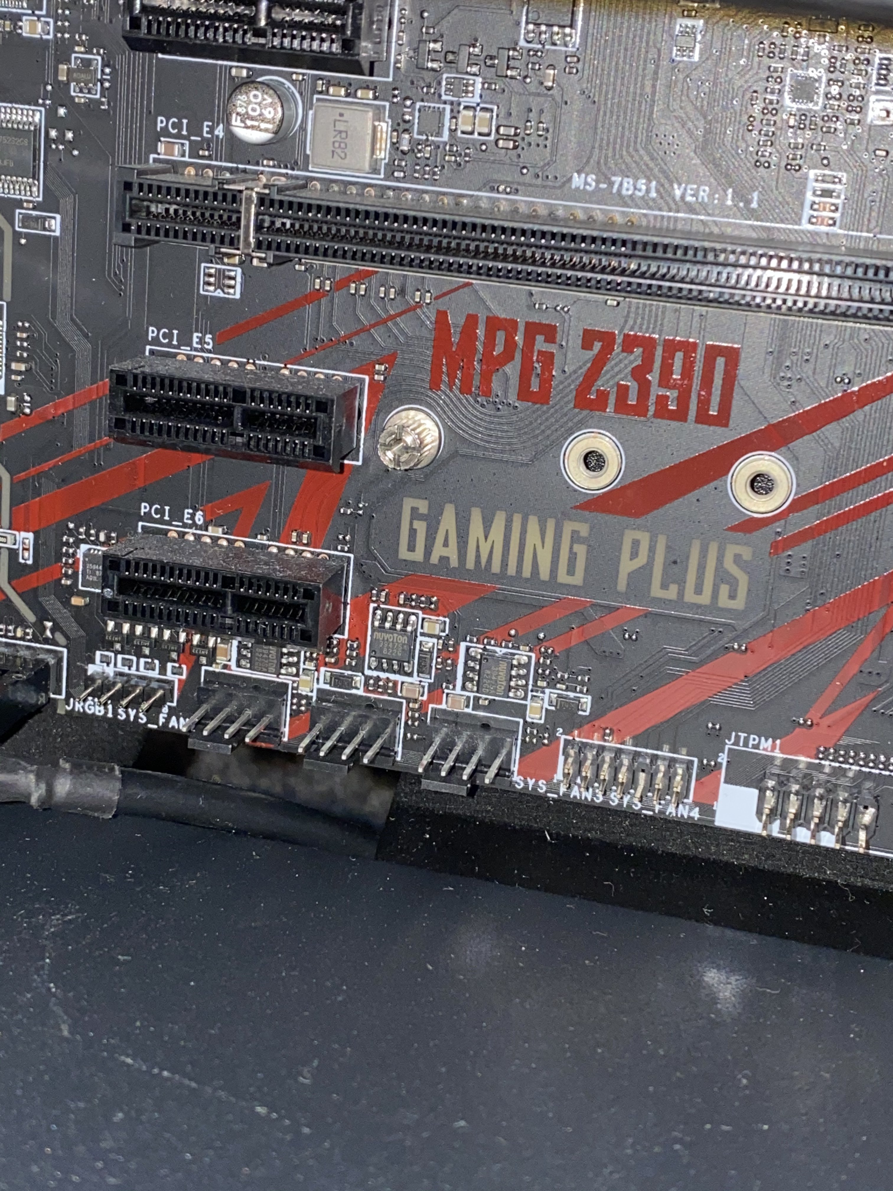

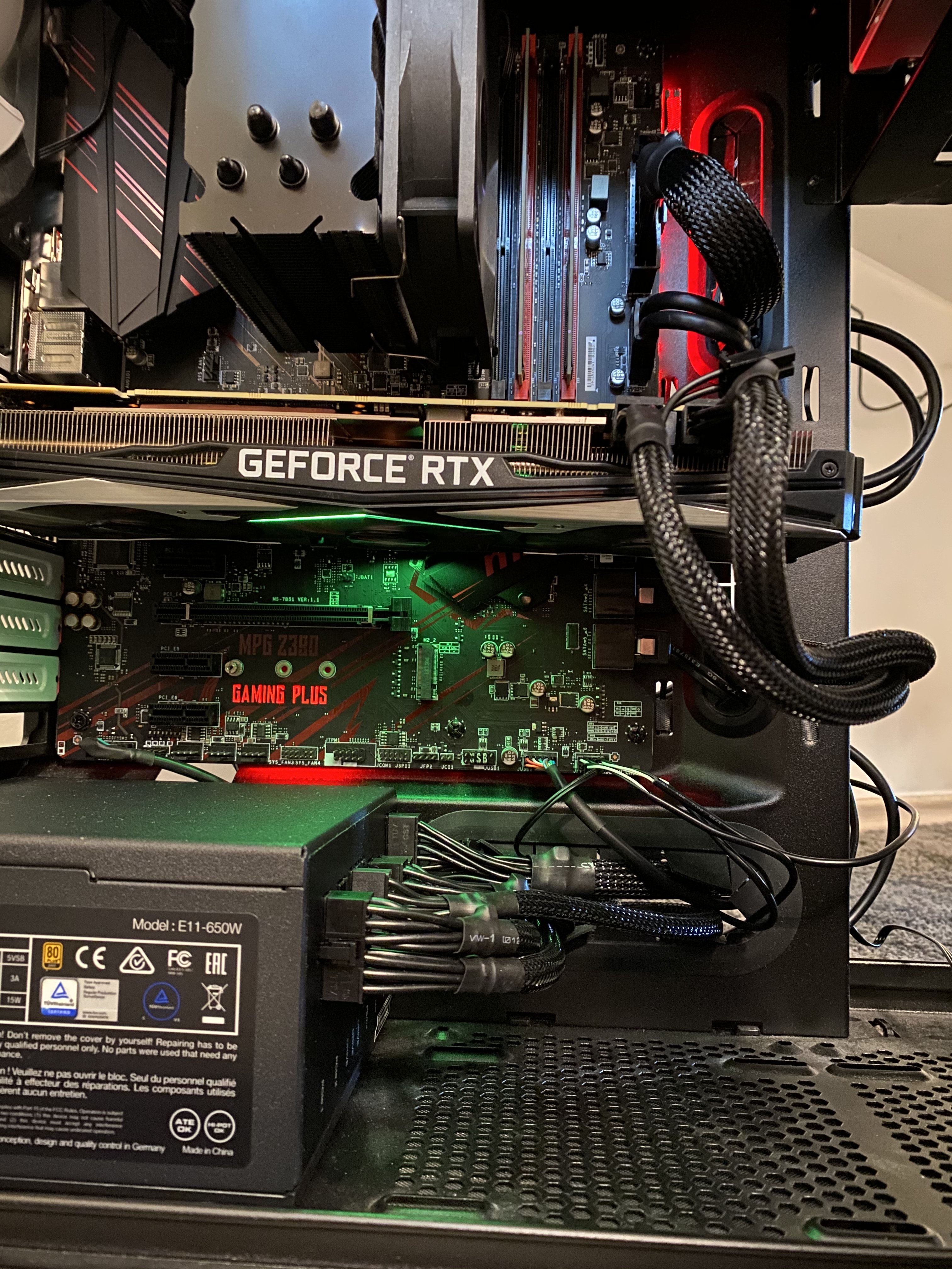

Kannst du mir sagen, wie ich die Lüfter direkt ans Board anschließen kann? Da stehe ich auf dem Schlauch.
der Stecker vom Frontlüfter hat 3 Öffnungen. Am Mainboard, wo System Fan steh gibt es aber 4 Pins?

Die Lüfter sind nun am Mainboard angeschlossen und funktionieren gut. Danke nochmals für die Hilfe :)
