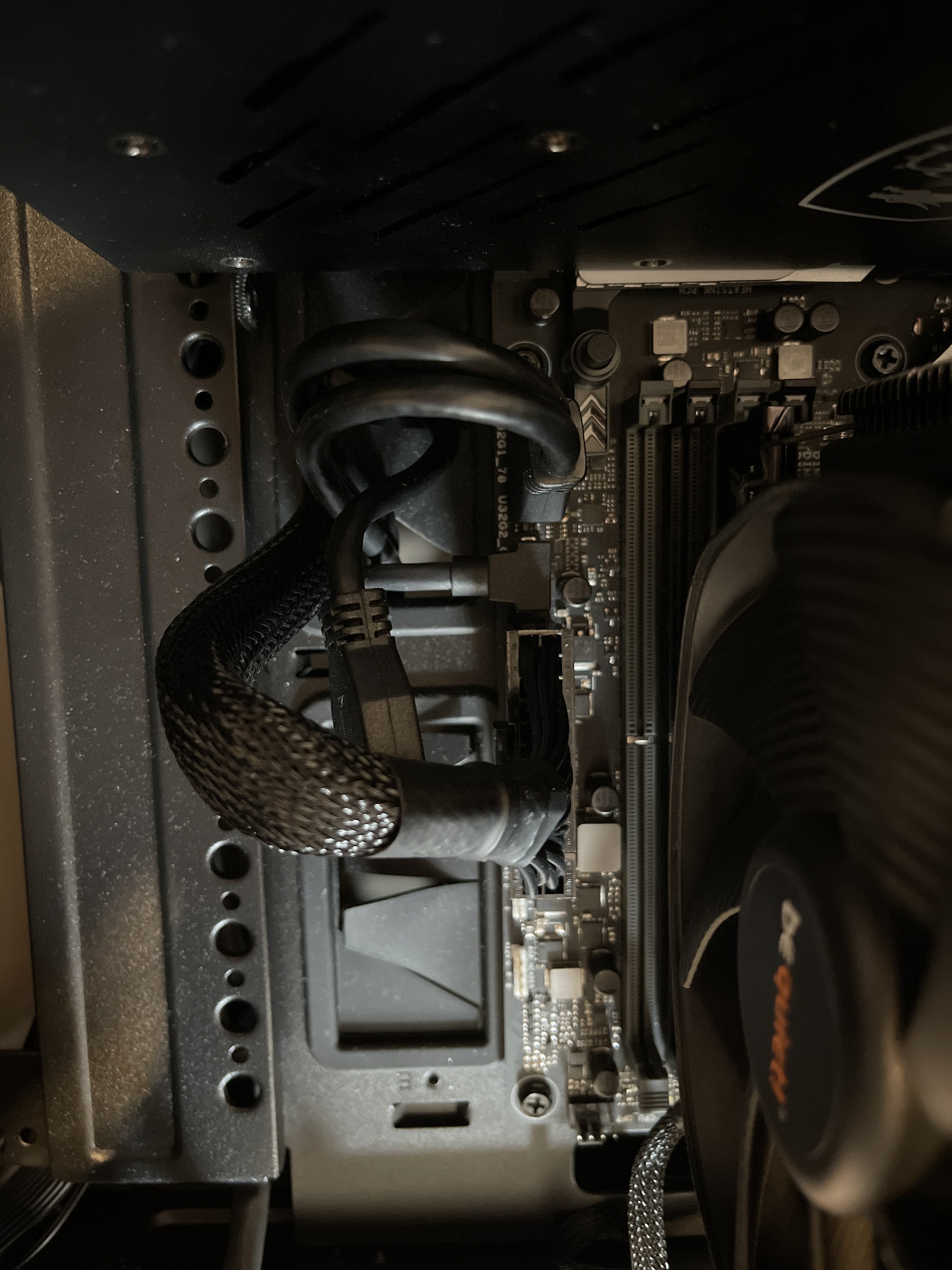

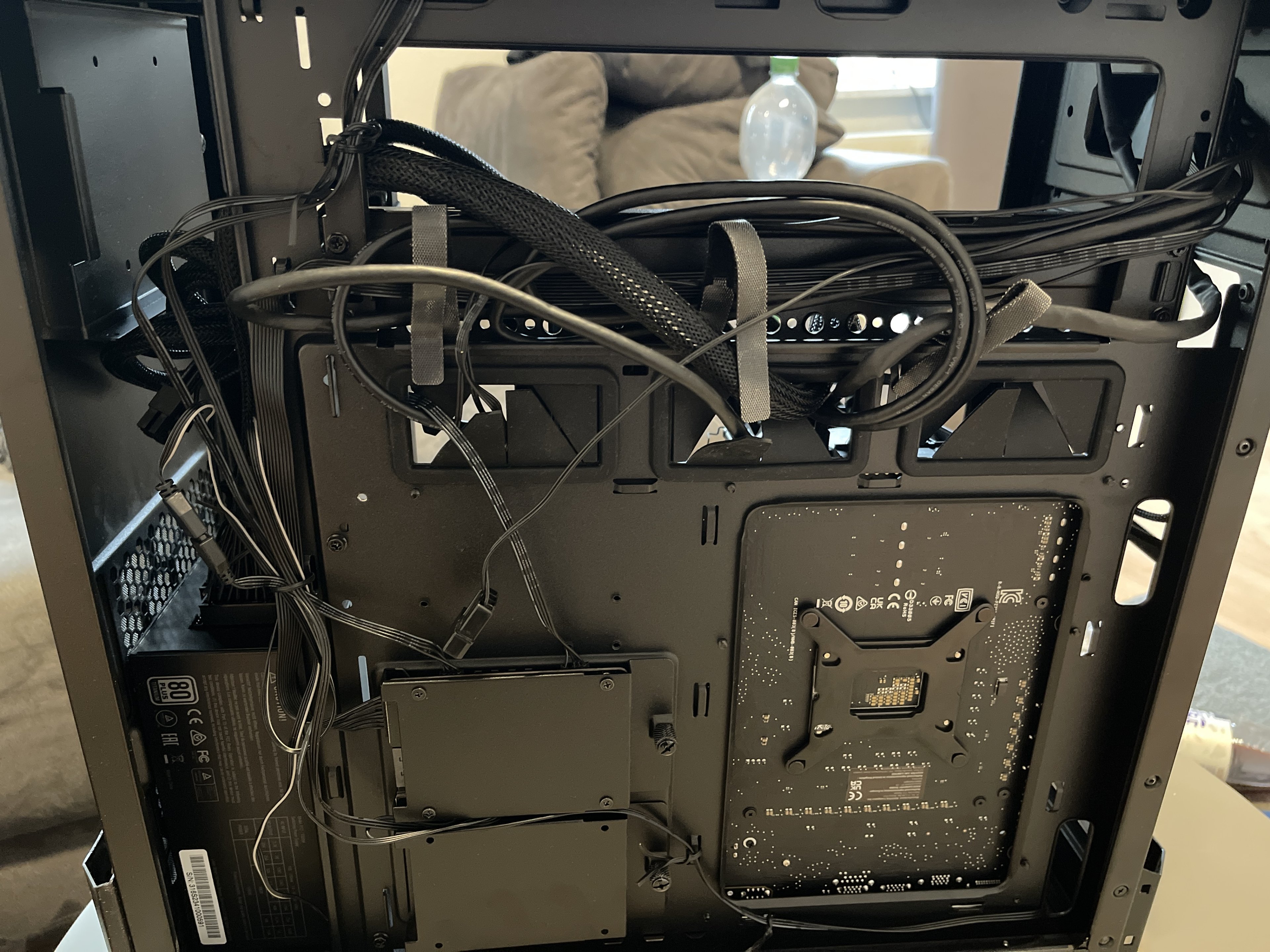

Direkt zu Beginn. Ich bin ein Anfänger und habe nach langer Zeit mir ein neues System zusammengebaut.
System:
13700k
ASUS Z790 prima A
Gehäuse coolermaster MC500M

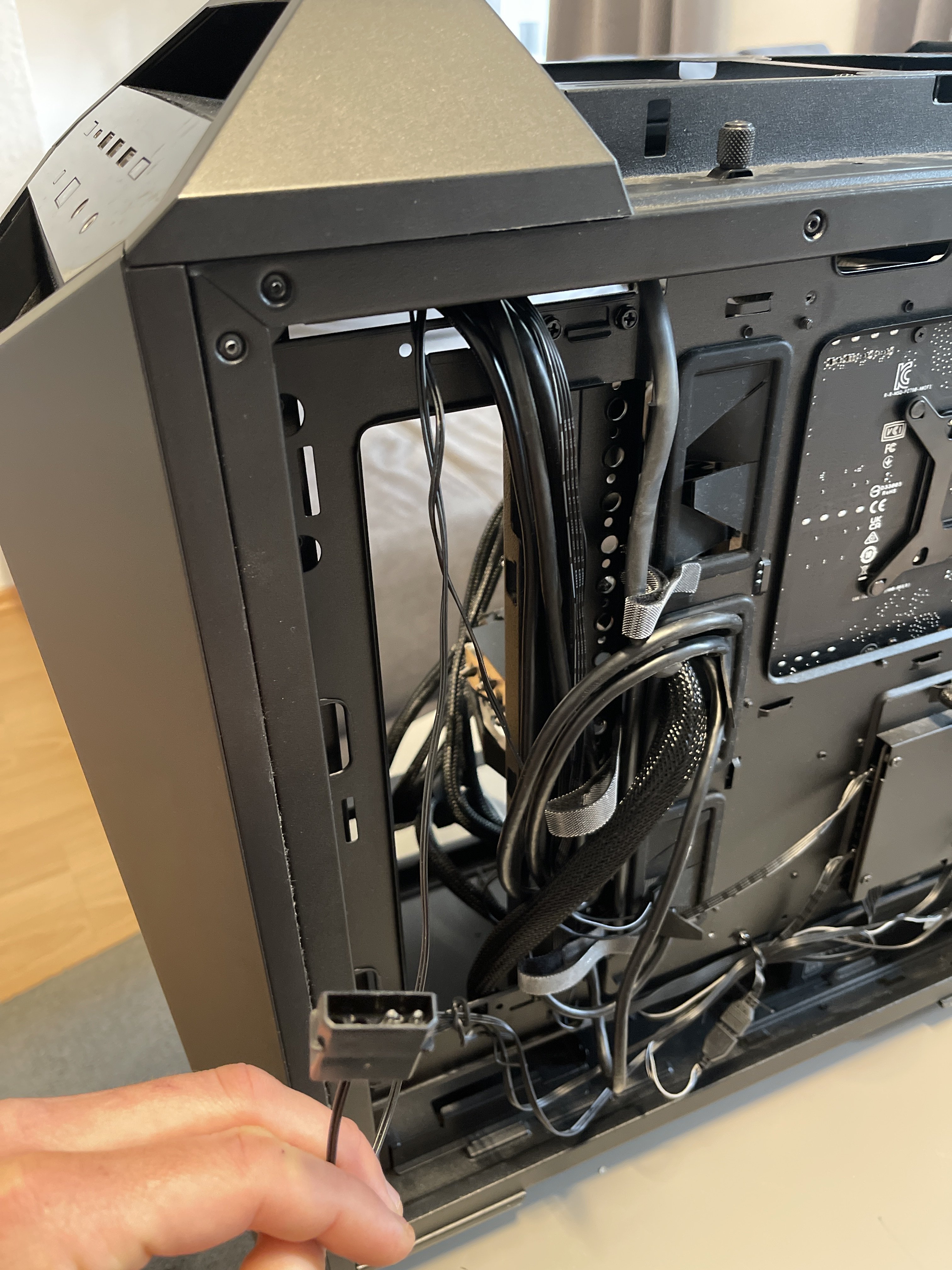

Das Gehäuse ist aus einem alten System in dem ich die neuen Komponenten nun verbaut habe. Die geäuselüfter sind tadellos gelaufen. Irgendwas an der Verkabelung muss das Problem sein.
In meinem Gehäuse sind 3 bequit gehäuselüfter verbaut. Nun habe ich das System eingeschalten aber sie drehen sich nicht. Nur der dark Rock pro 4 läuft normal.
Die Pins sind hoffentlich richtig angeschlossen ? Habe es so nach Handbuch gemacht.

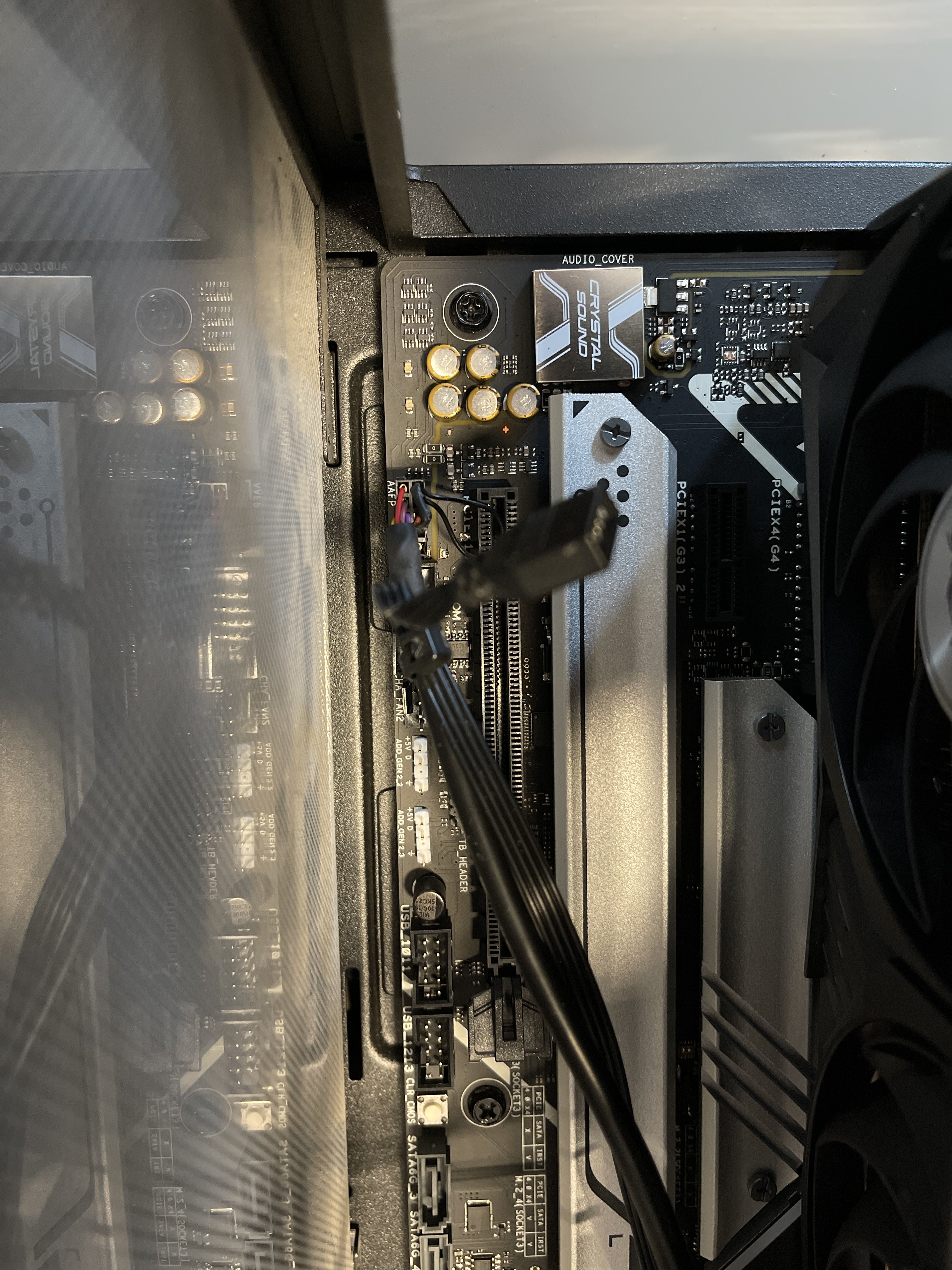

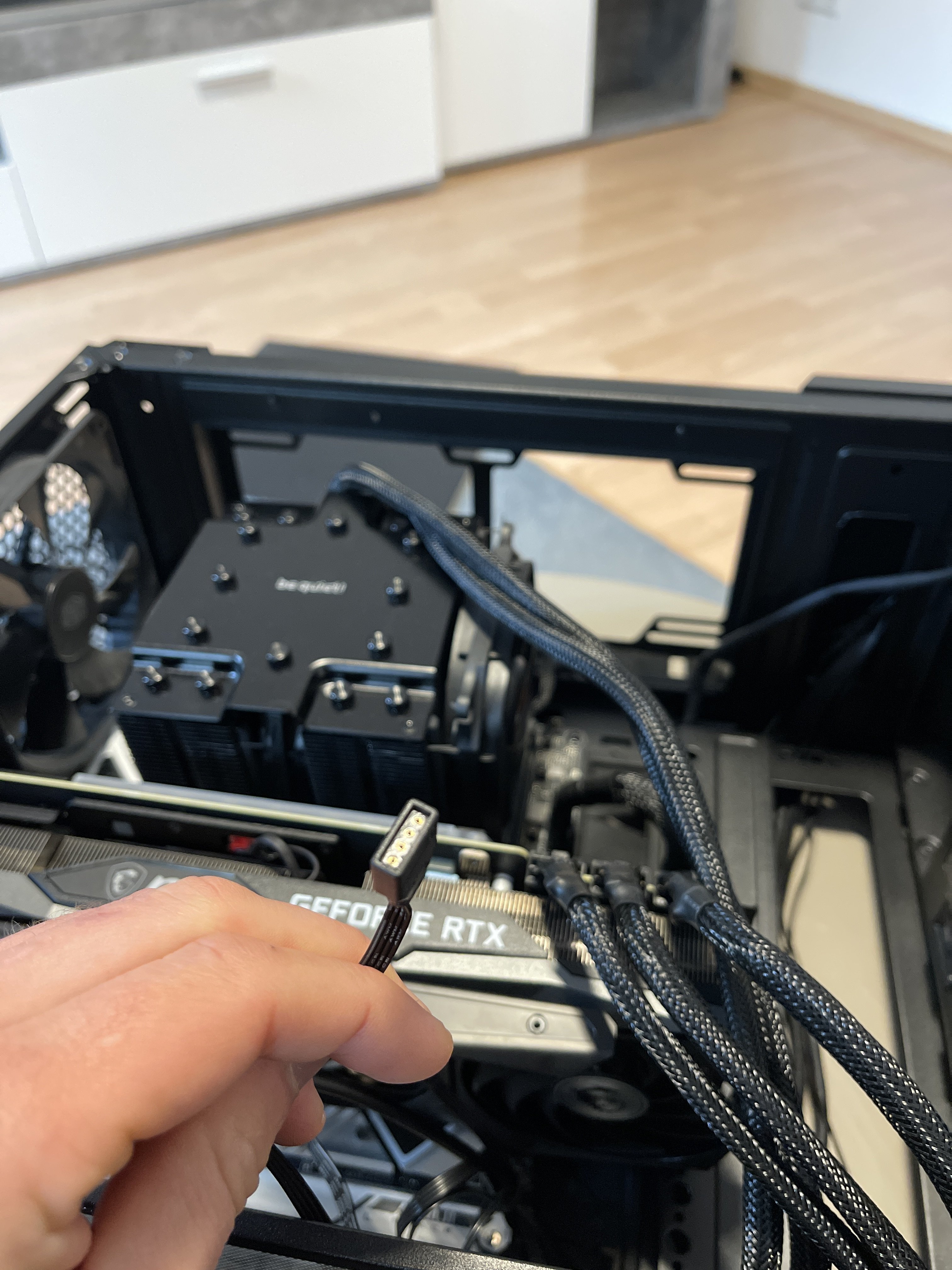

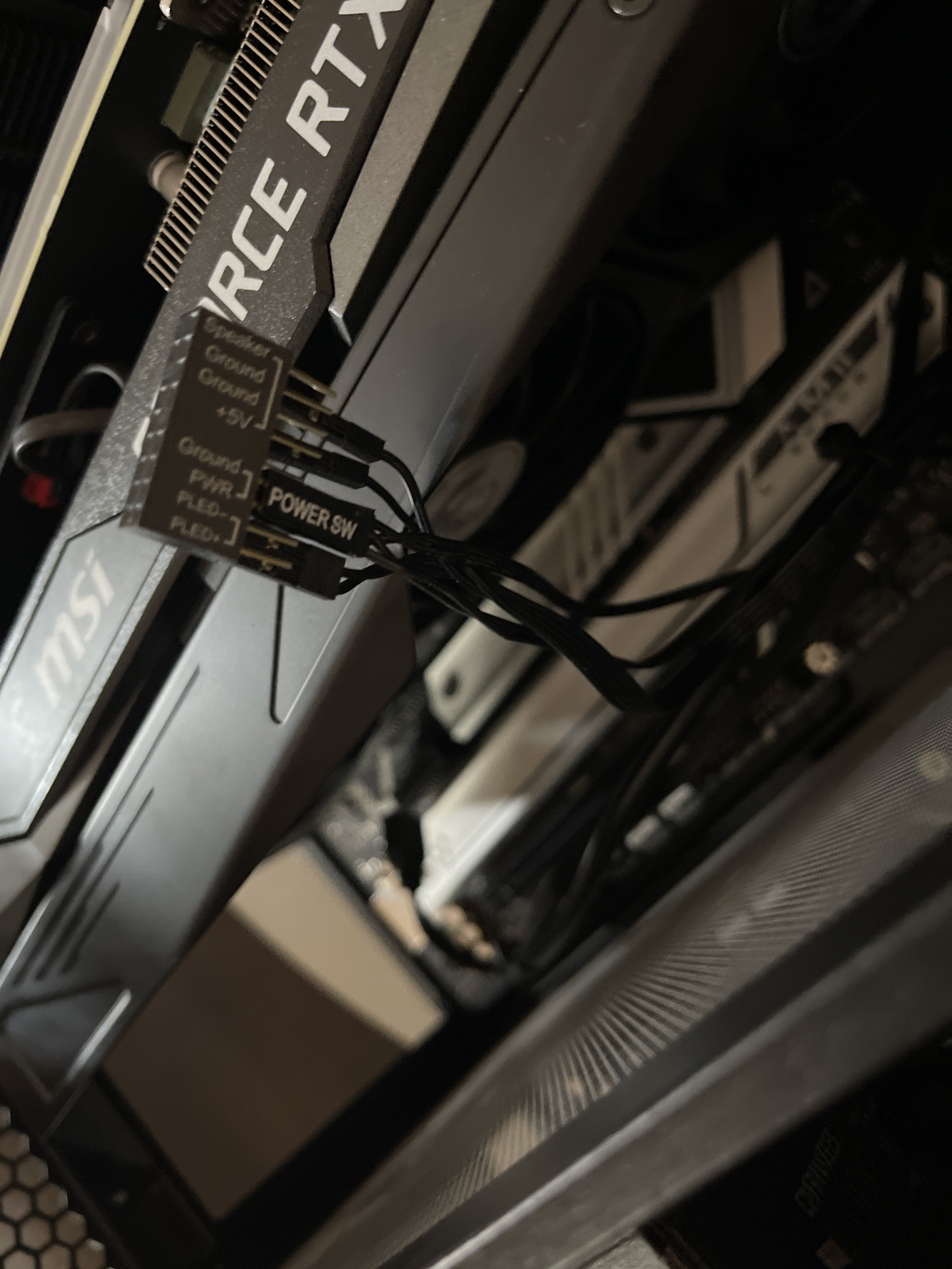

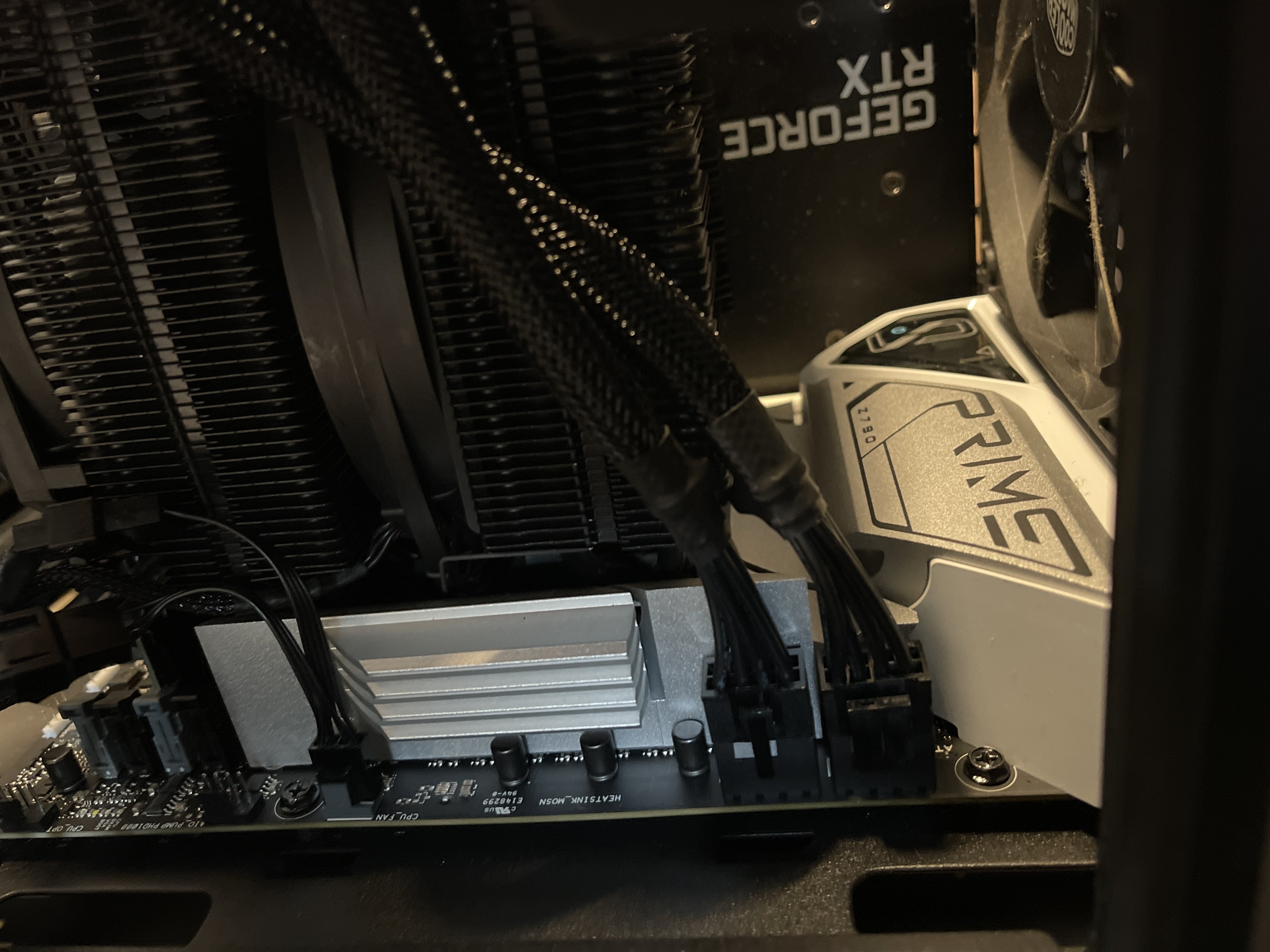

Ein Stecker ist noch übrig mit dem ich kein Plan habe was ich damit anfangen soll s. 4.Bild Wo muss hin?
HD Audio ist im AAFP. Und mehr Stecker vom Gehäuse her habe ich nicht.
Um eine Hilfe wäre ich sehr dankbar !:) Lange Erfahrung habe ich noch nicht…Sorry

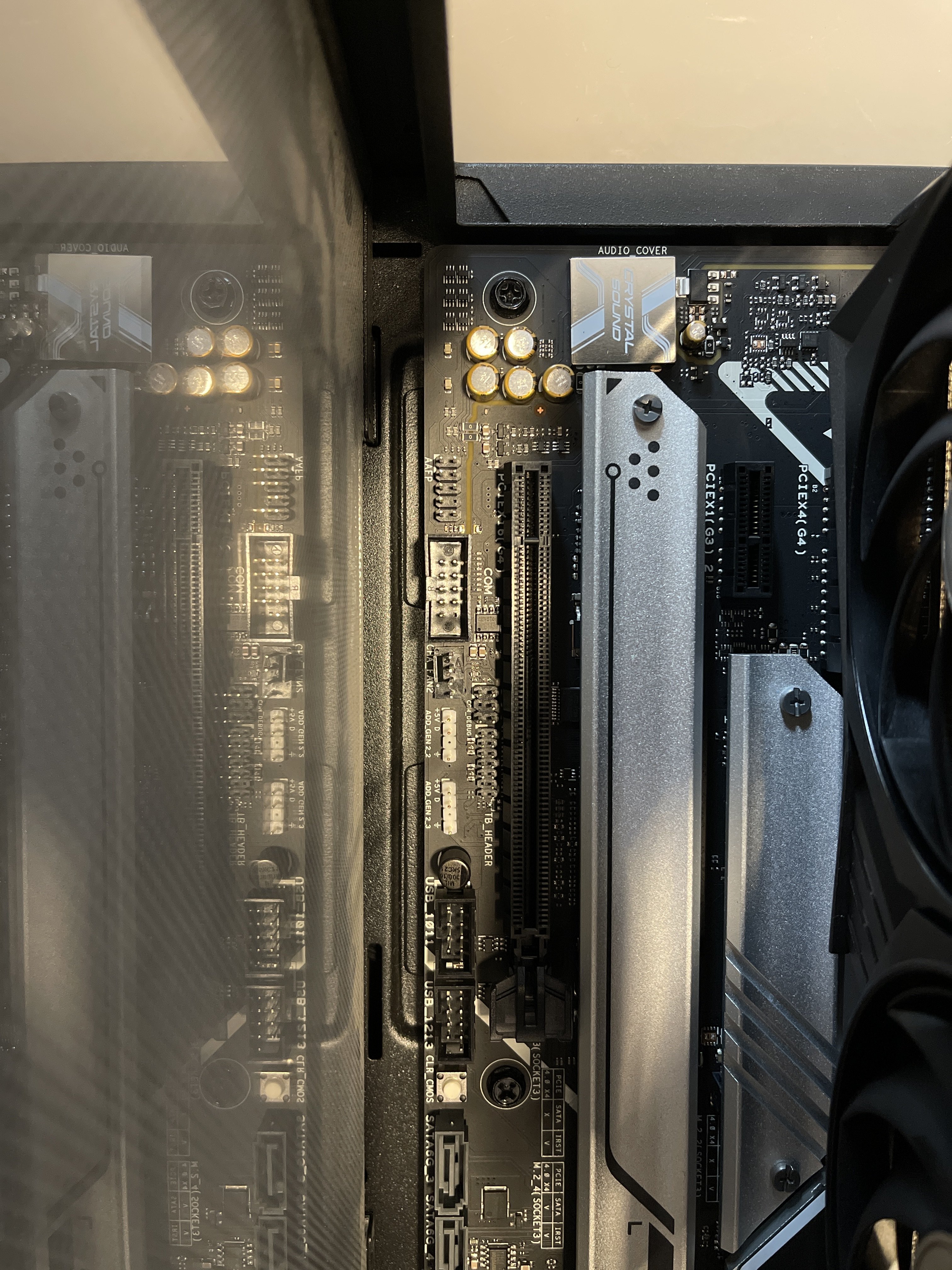

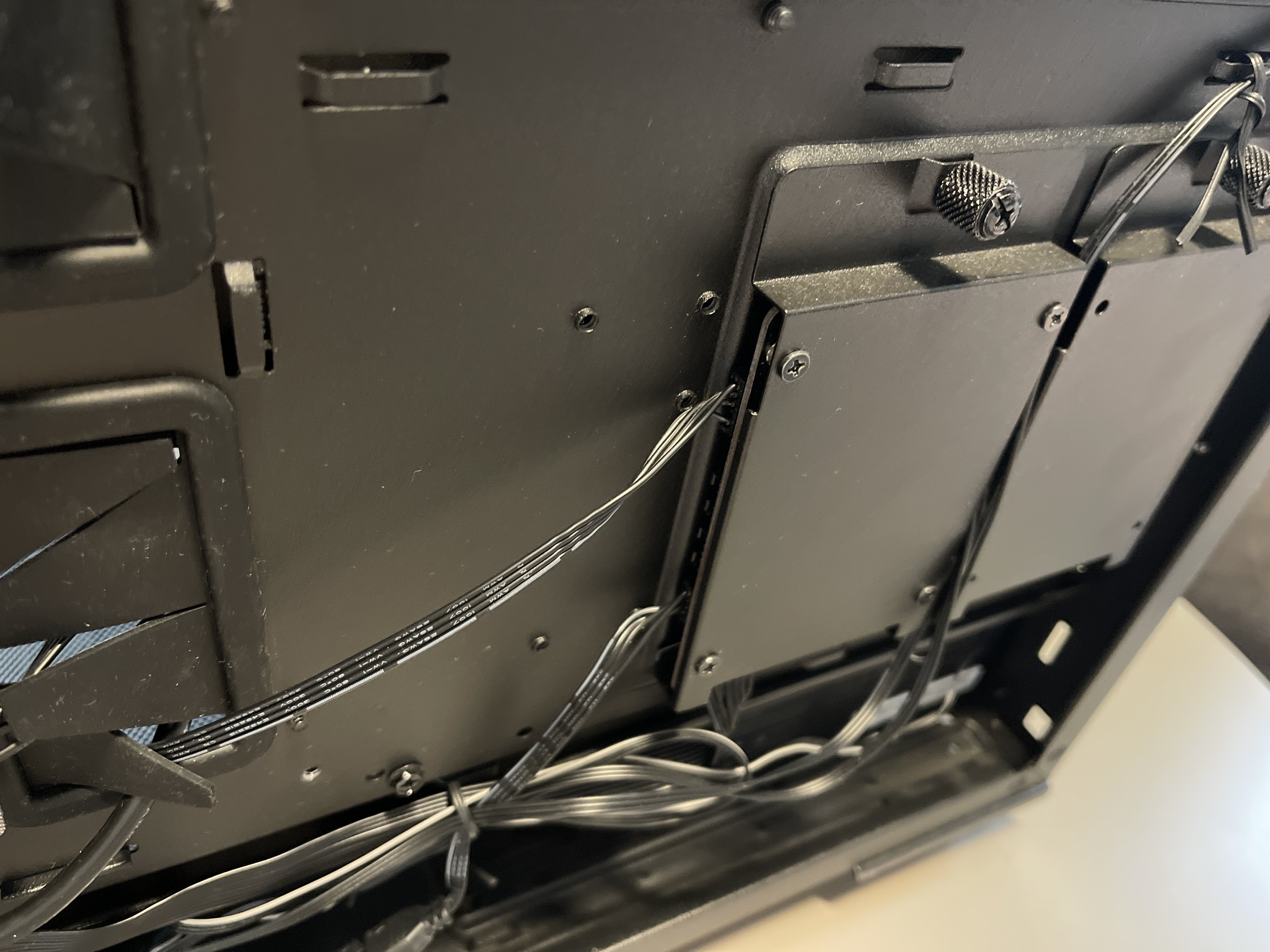

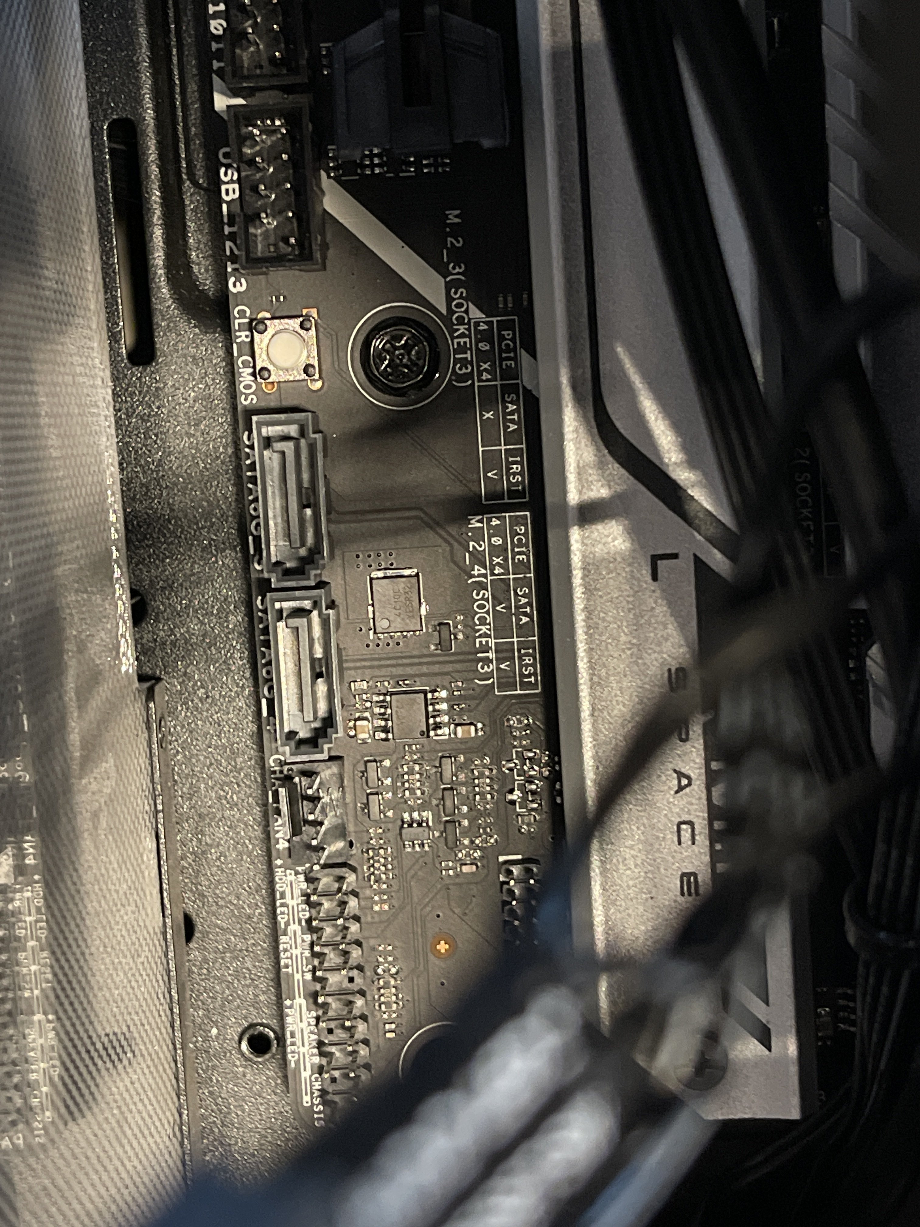

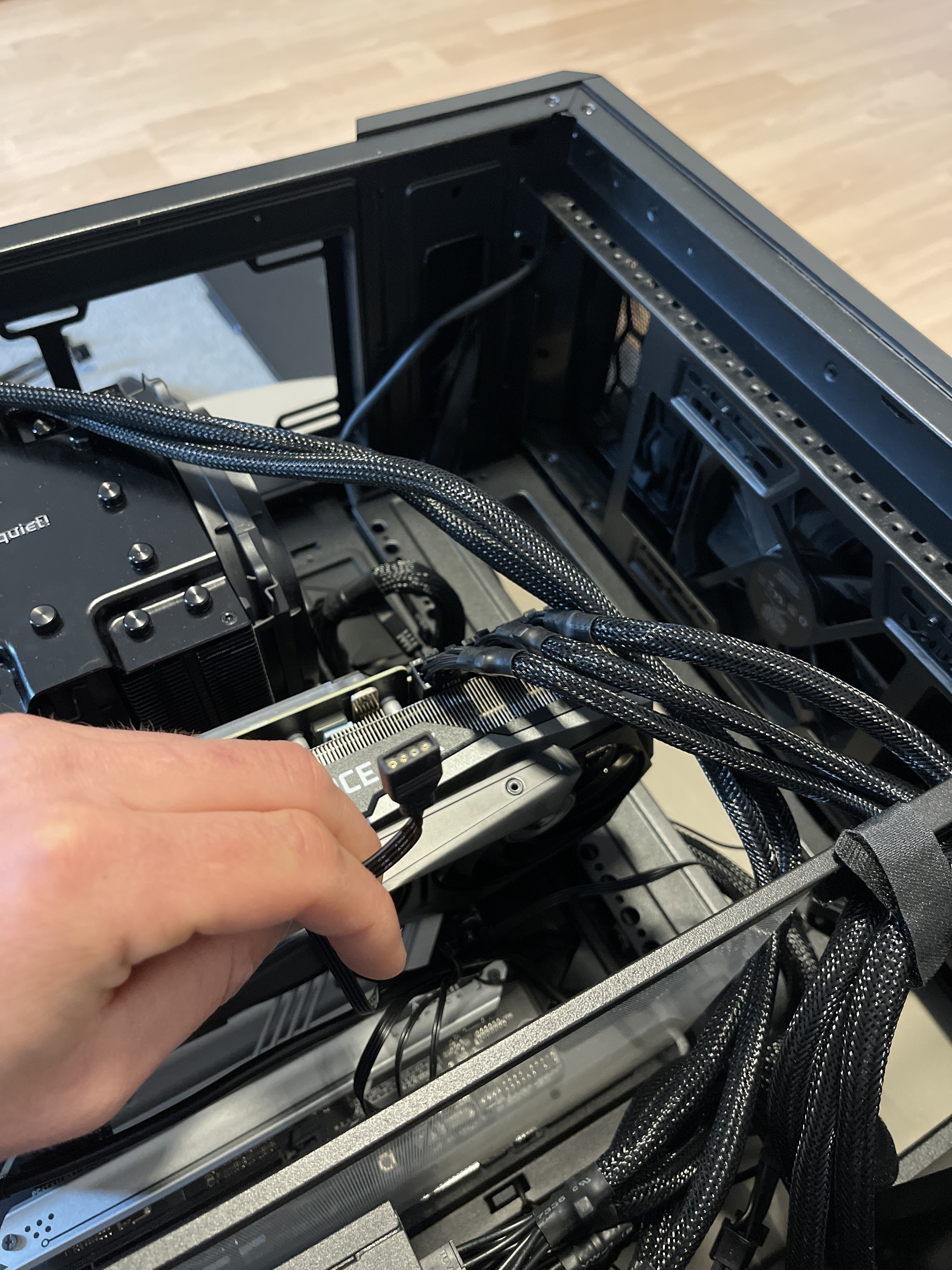

Wo sind die Gehäuselüfter denn angeschlossen? Kann man auf den Bildern nicht sehen
Hi,
ich sehe auf den Bildern gerade keine Gehäuselüfter bzw. deren Stecker. Wo hast du was da genau angesteckt, wo stecken die Gehäuselüfter?
VG,
Mad

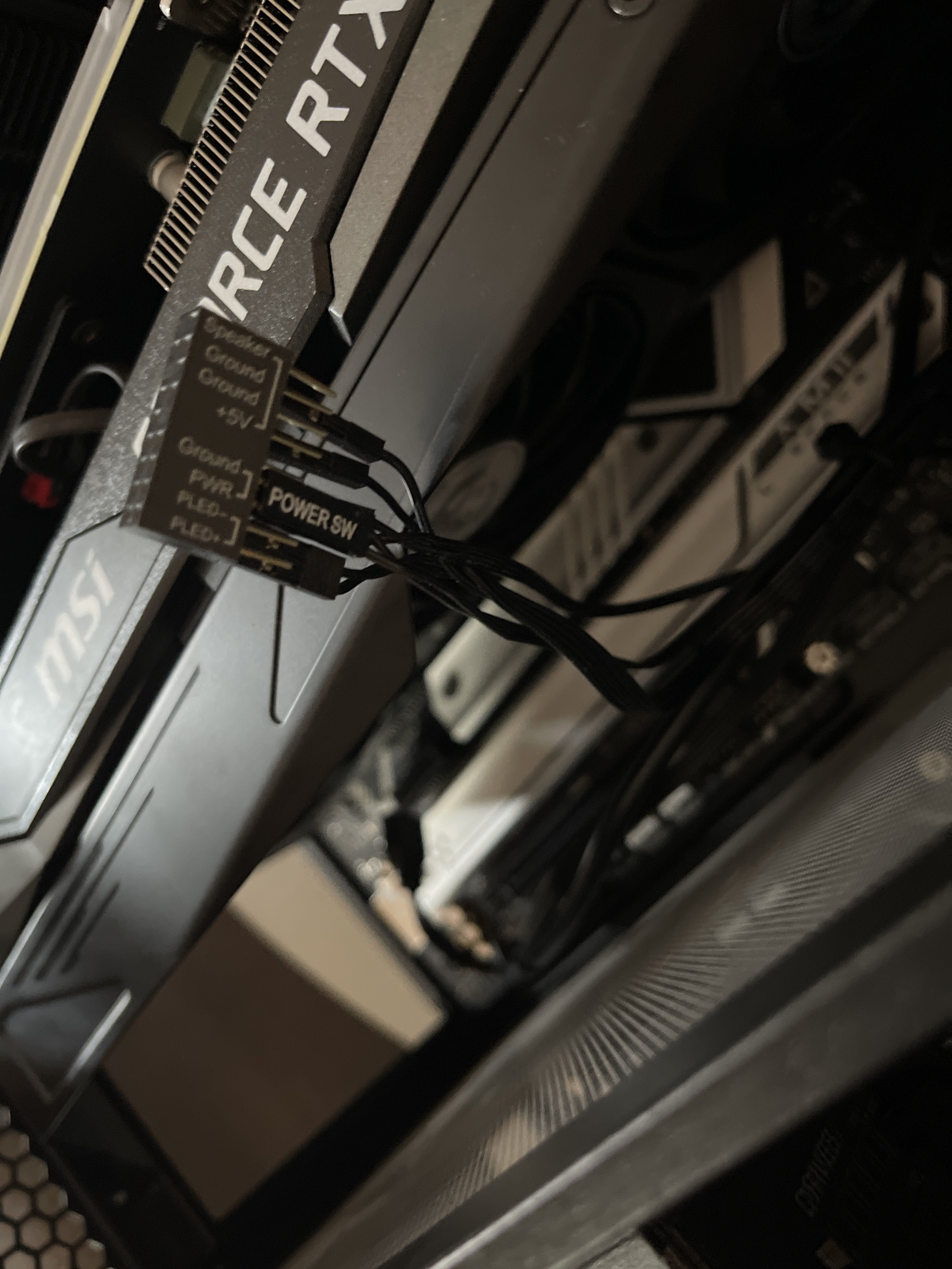

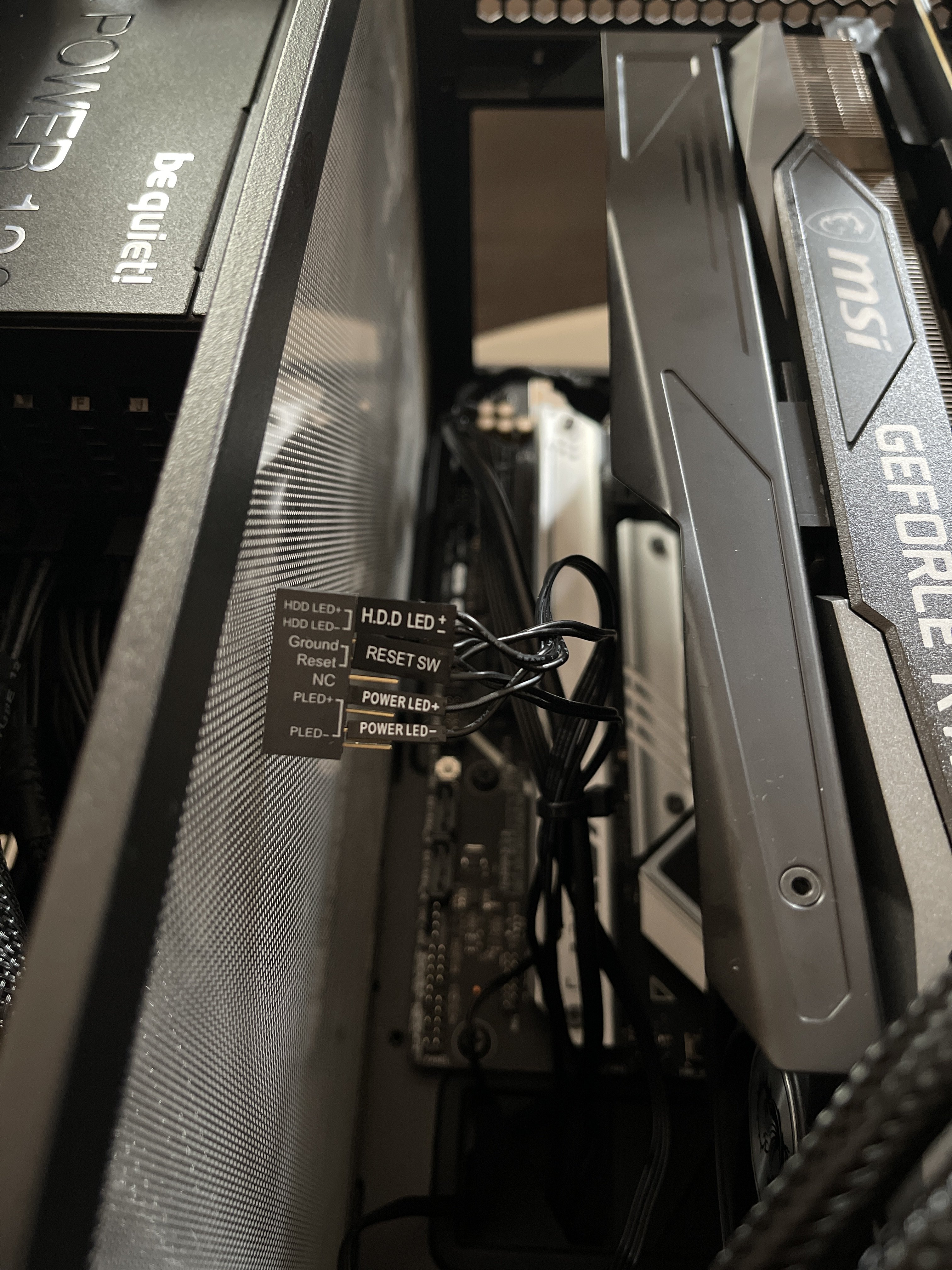

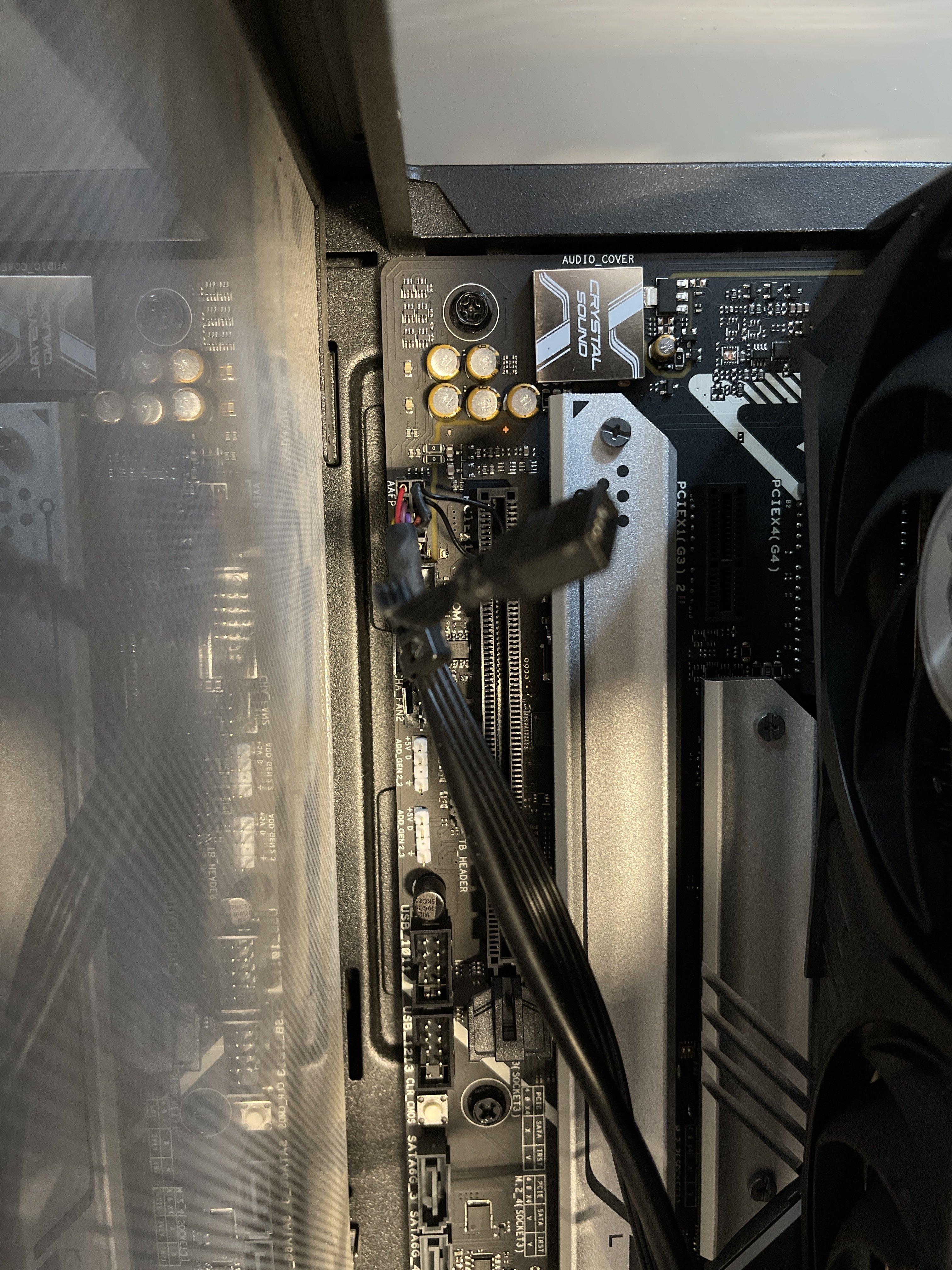

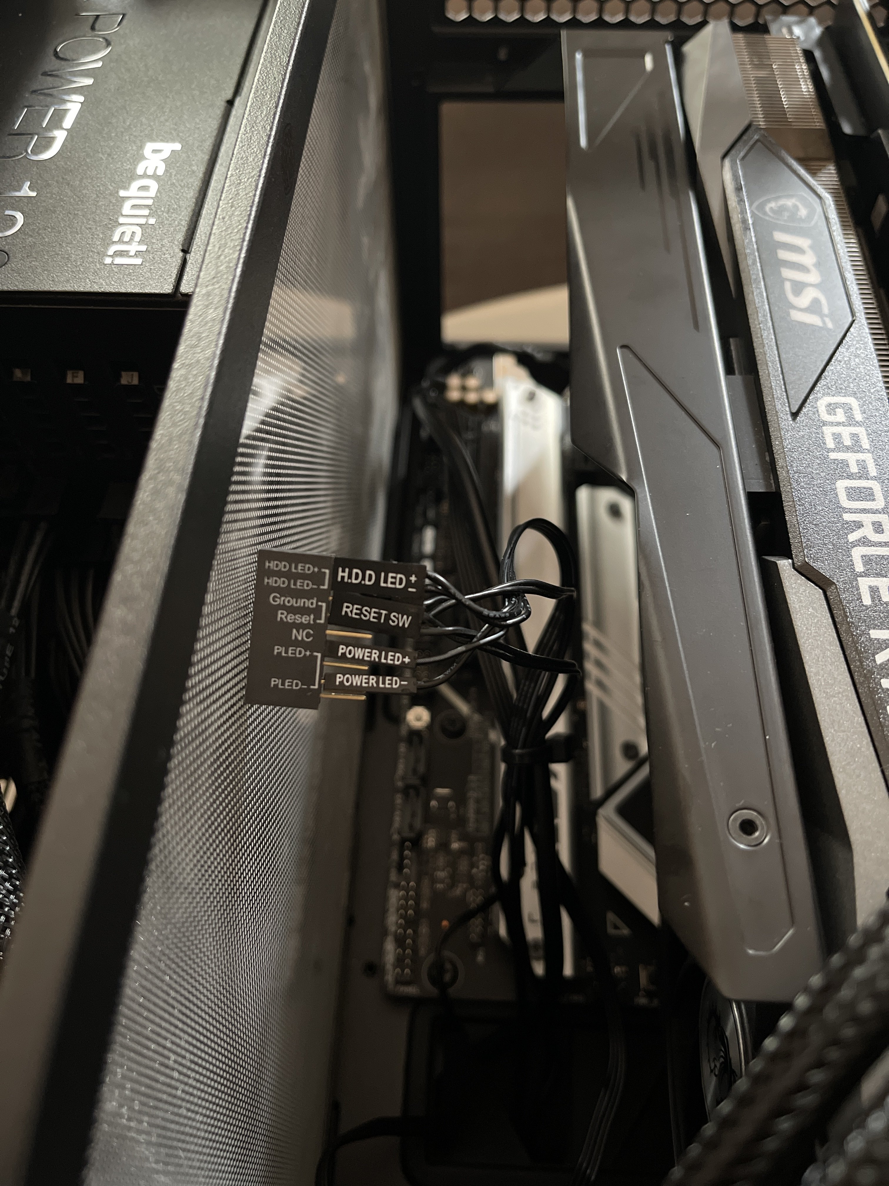

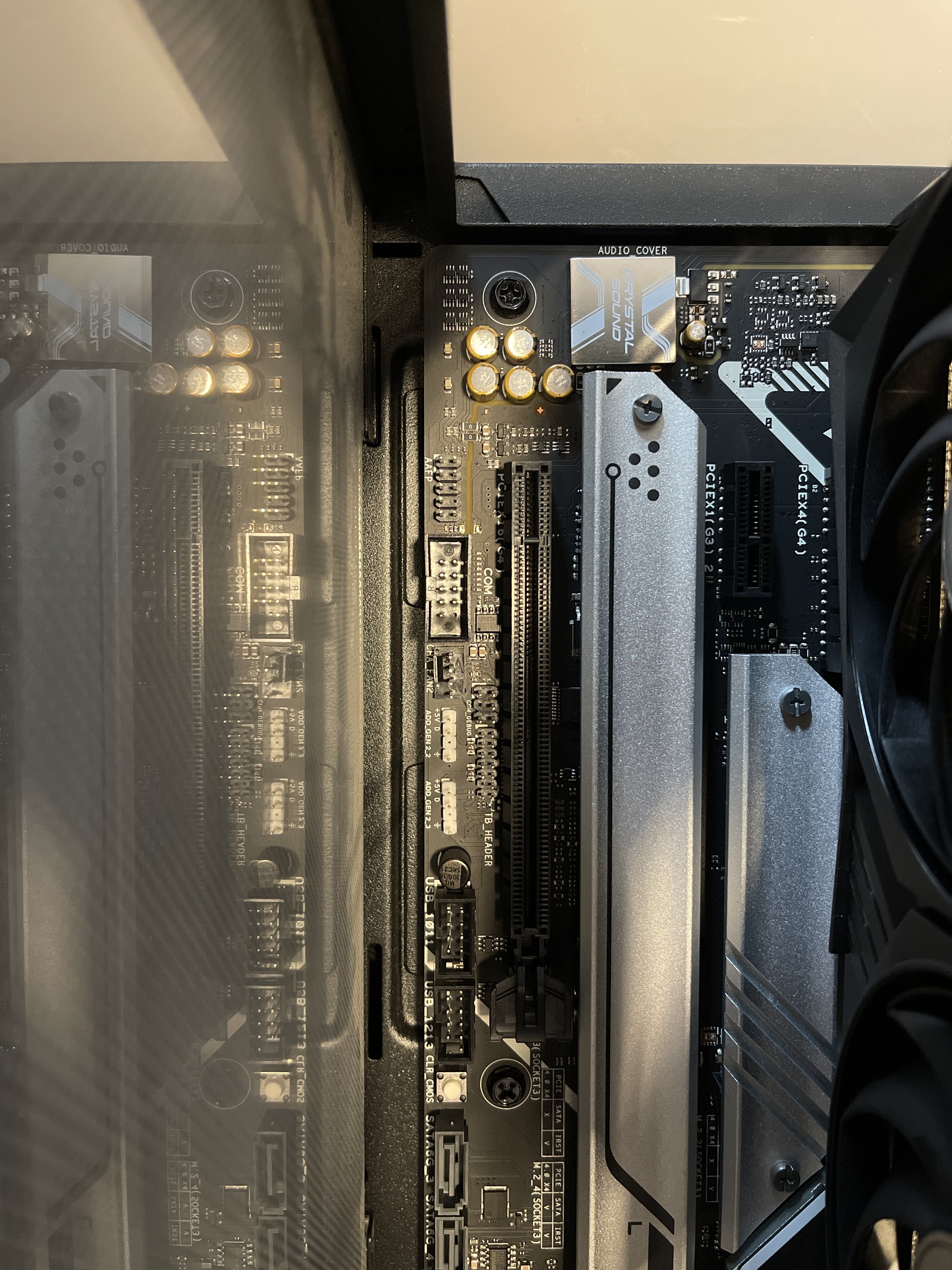

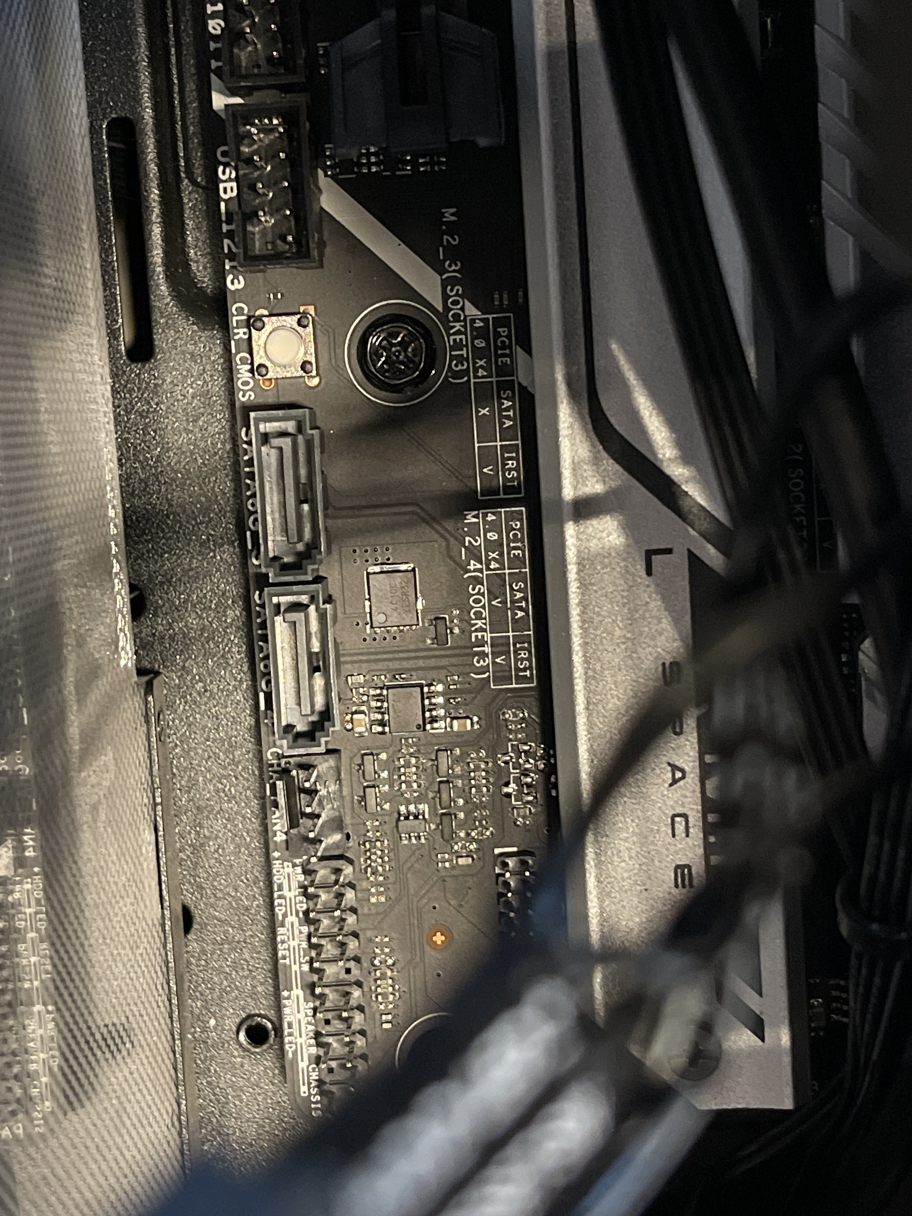

das auf deinen fotos ist für die gehäuse buttons (ein/aus schalter, reset knopf und power led) die müssen an die passende stelle auf's mainboard gesteckt werden. wie es aussieht hast du ein zwischenstecker wo die einzelnen kabel rein gesteckt wurden, das macht ggf das reinfuddeln der stecker einfacher, ist aber nur ein zwischenstecker.
der stecker von bild 1 muss wohl in die pfostenleiste aus bild 3 ganz unten
Die Gehäuselüfter gehören wenn sie ohne RGB sind an die Chasis Fan Anschlüsse auf dem Mainboard.
Doch der pc geht an. Lediglich die gehäuselüfter drehen sich nicht.

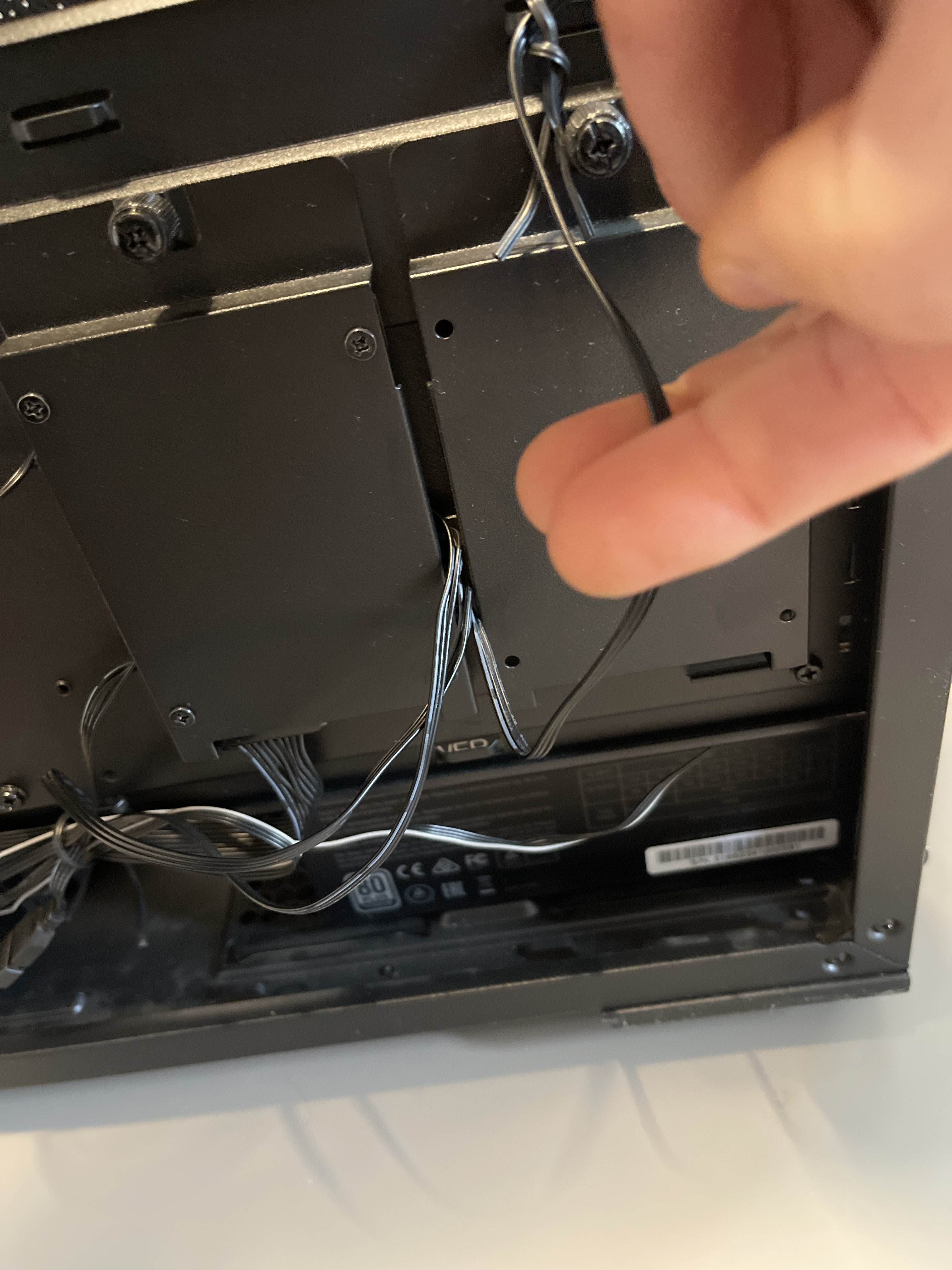

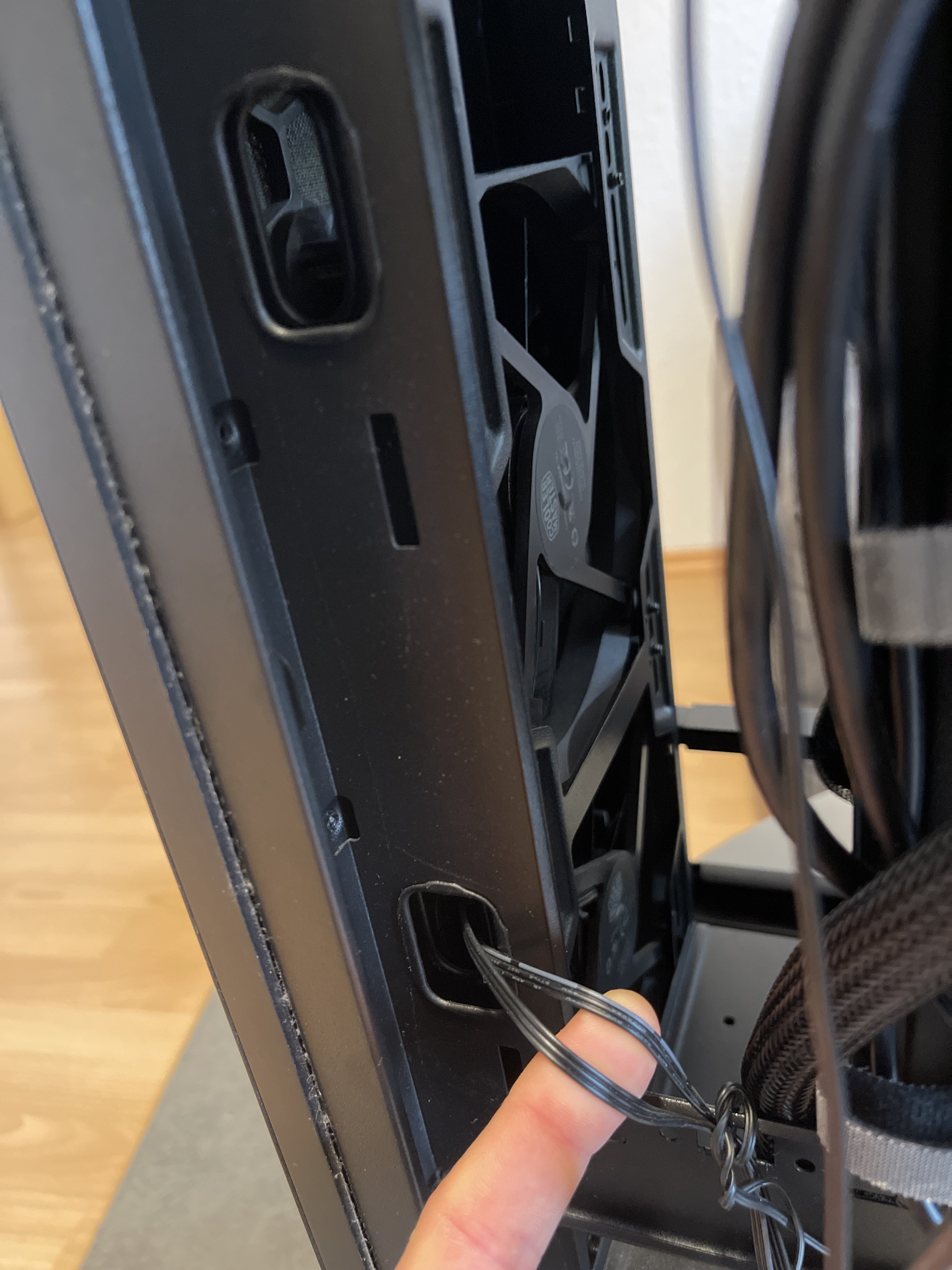

Dieser Stecker geht auf die Rückseite vom System dort hin s.Bild 2

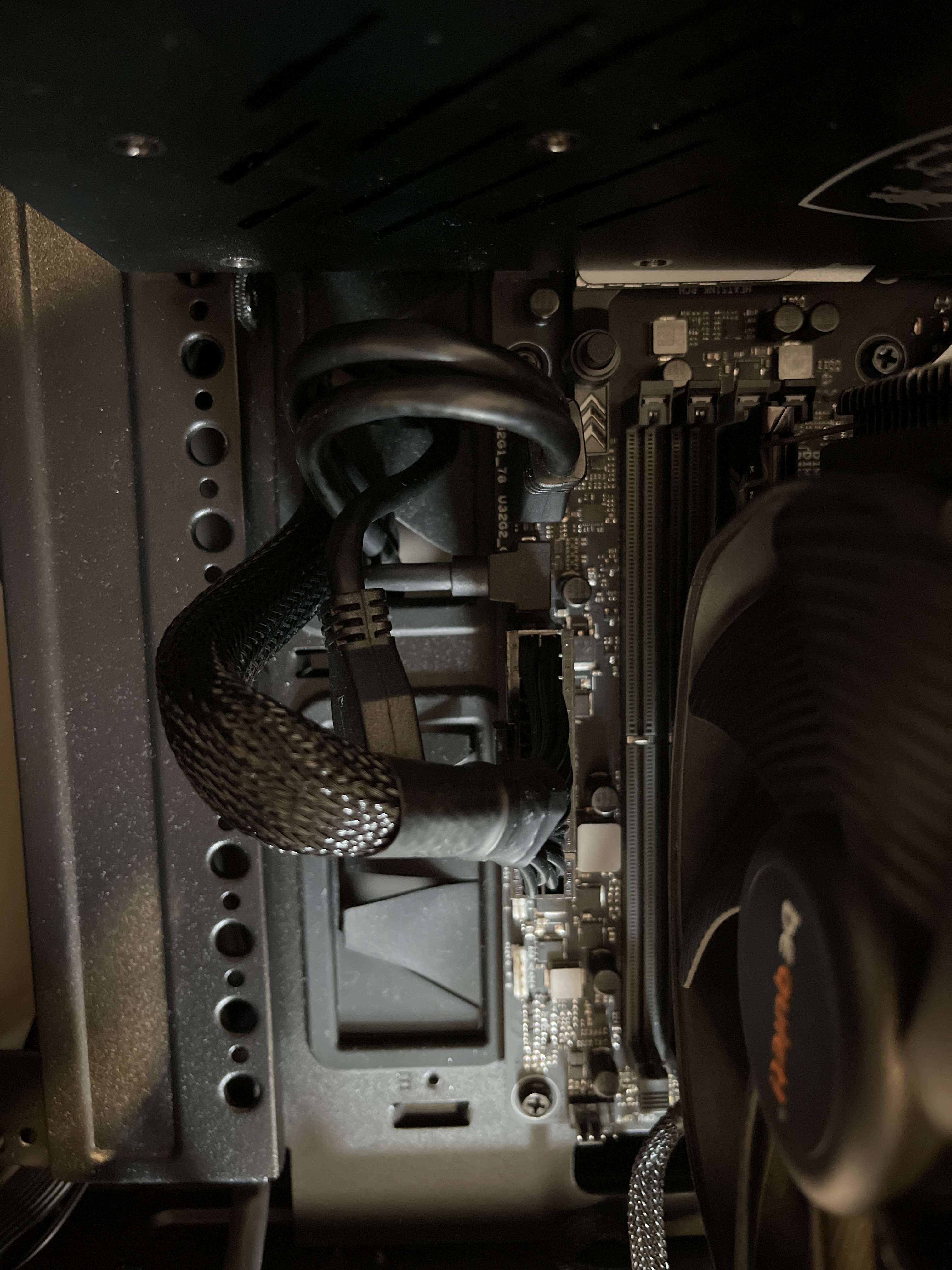

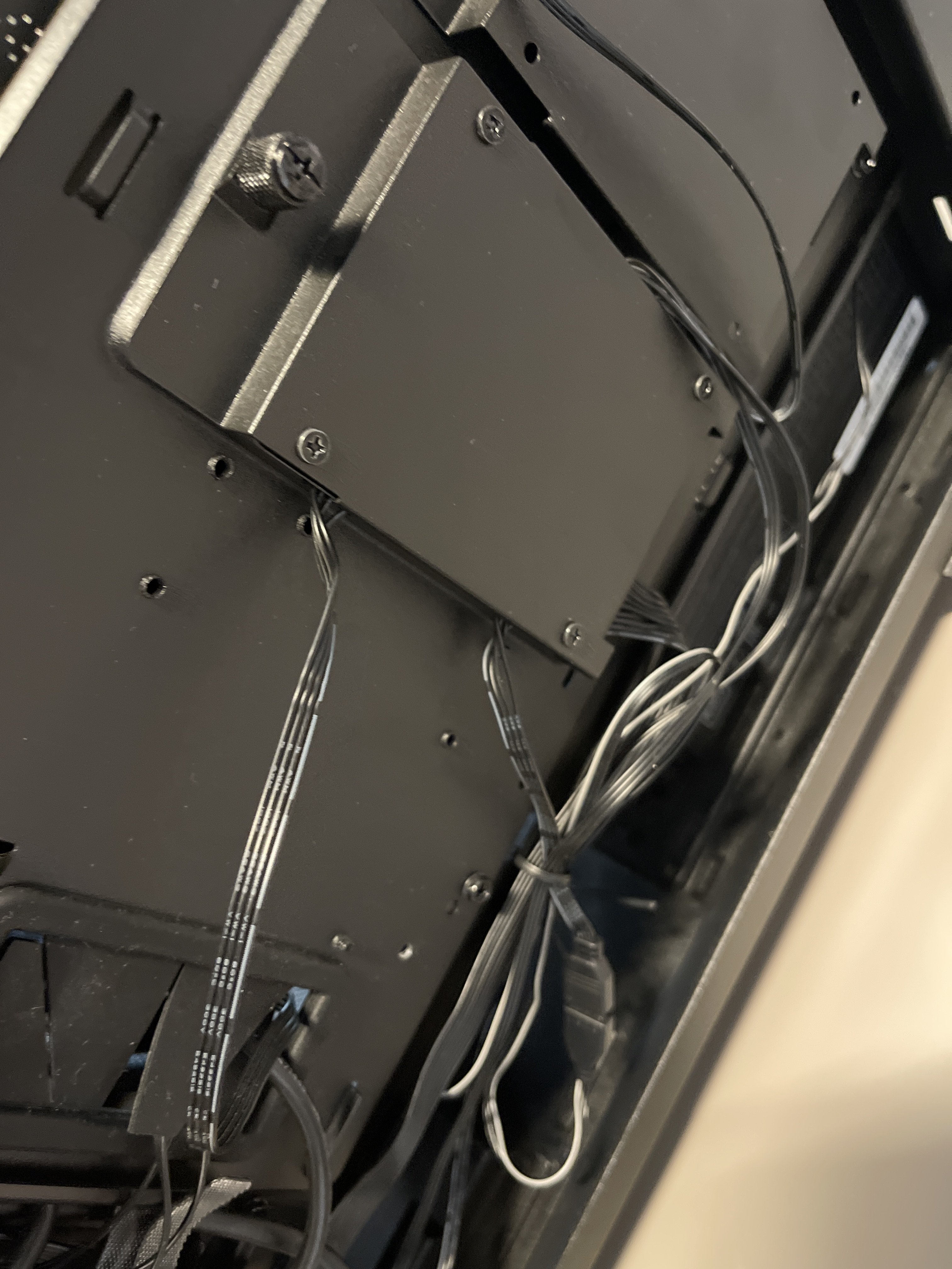

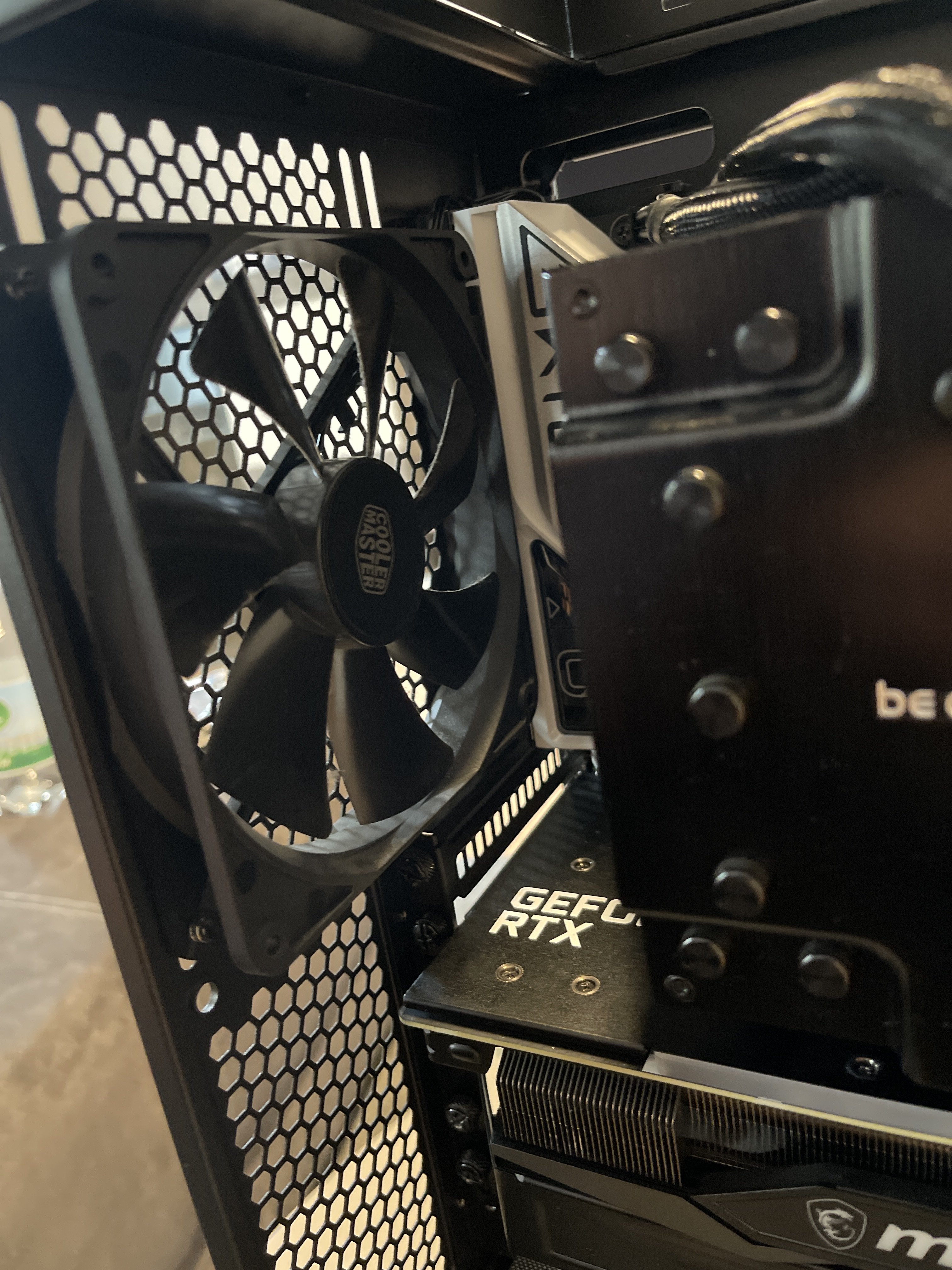

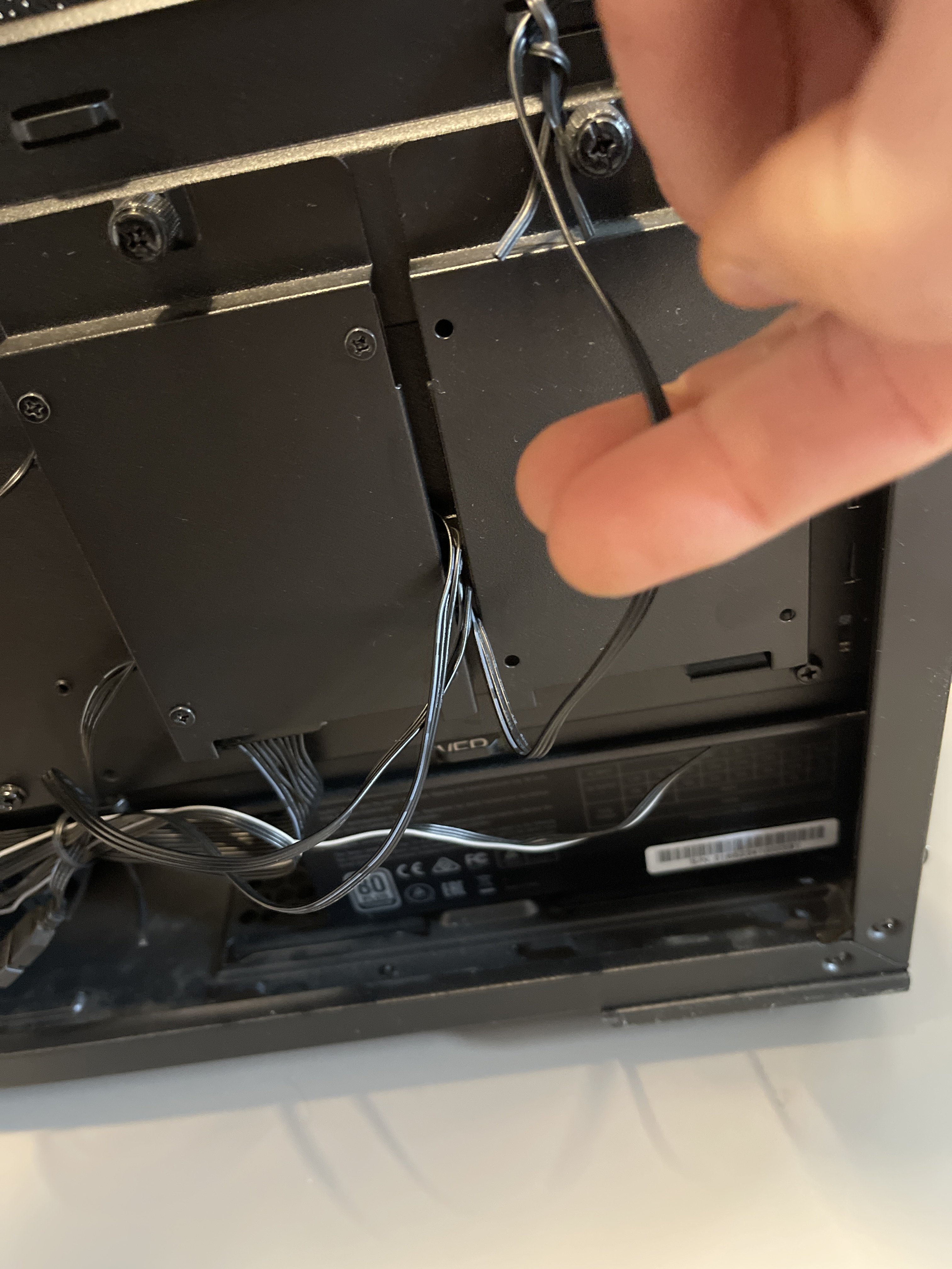

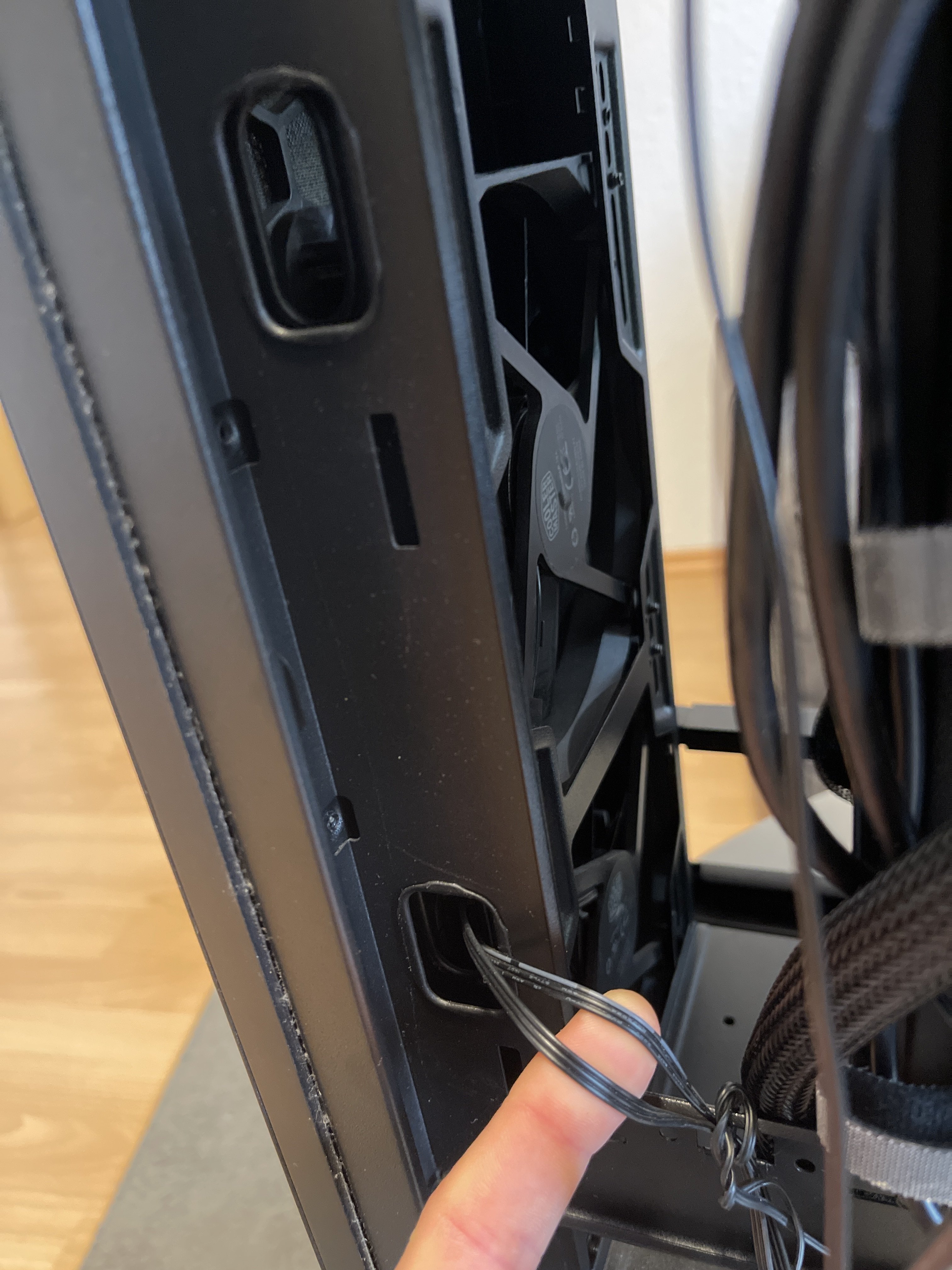

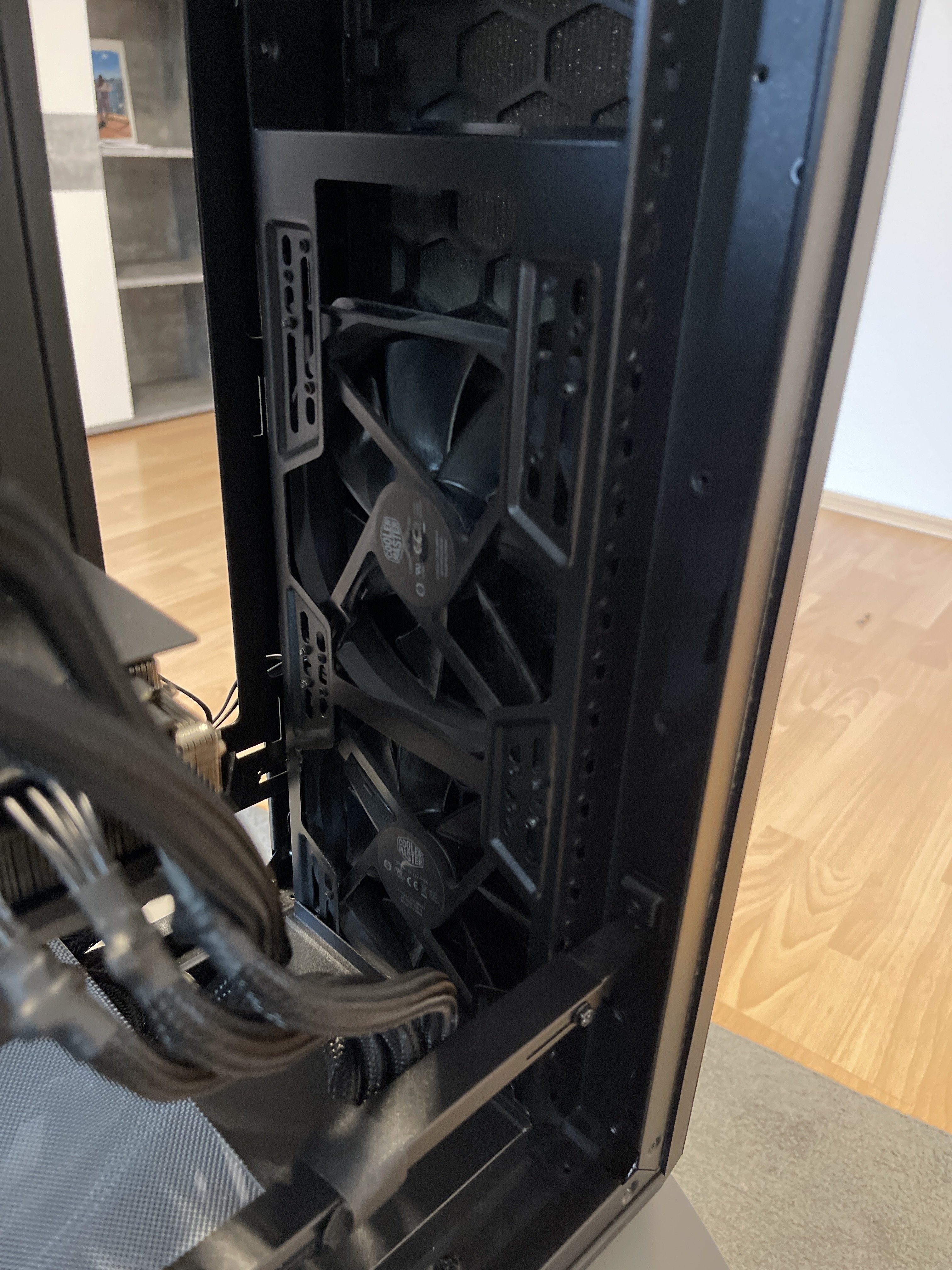

Folge doch mal bitte den Kabel der Lüfter und zeige wo diese Eingesteckt sind, mit den momentanen Bildern kann man das nicht nachvollziehen.
ok dann muss aber der stecker aus bild1 auf dem mainboard stecken und nicht lose da hängen wie auf dem bild.
mach doch mal fotos von den lüfter steckern und verfolge wo die hin gehen
Aber in welchen Slot muss der Stecker von Bild 1?

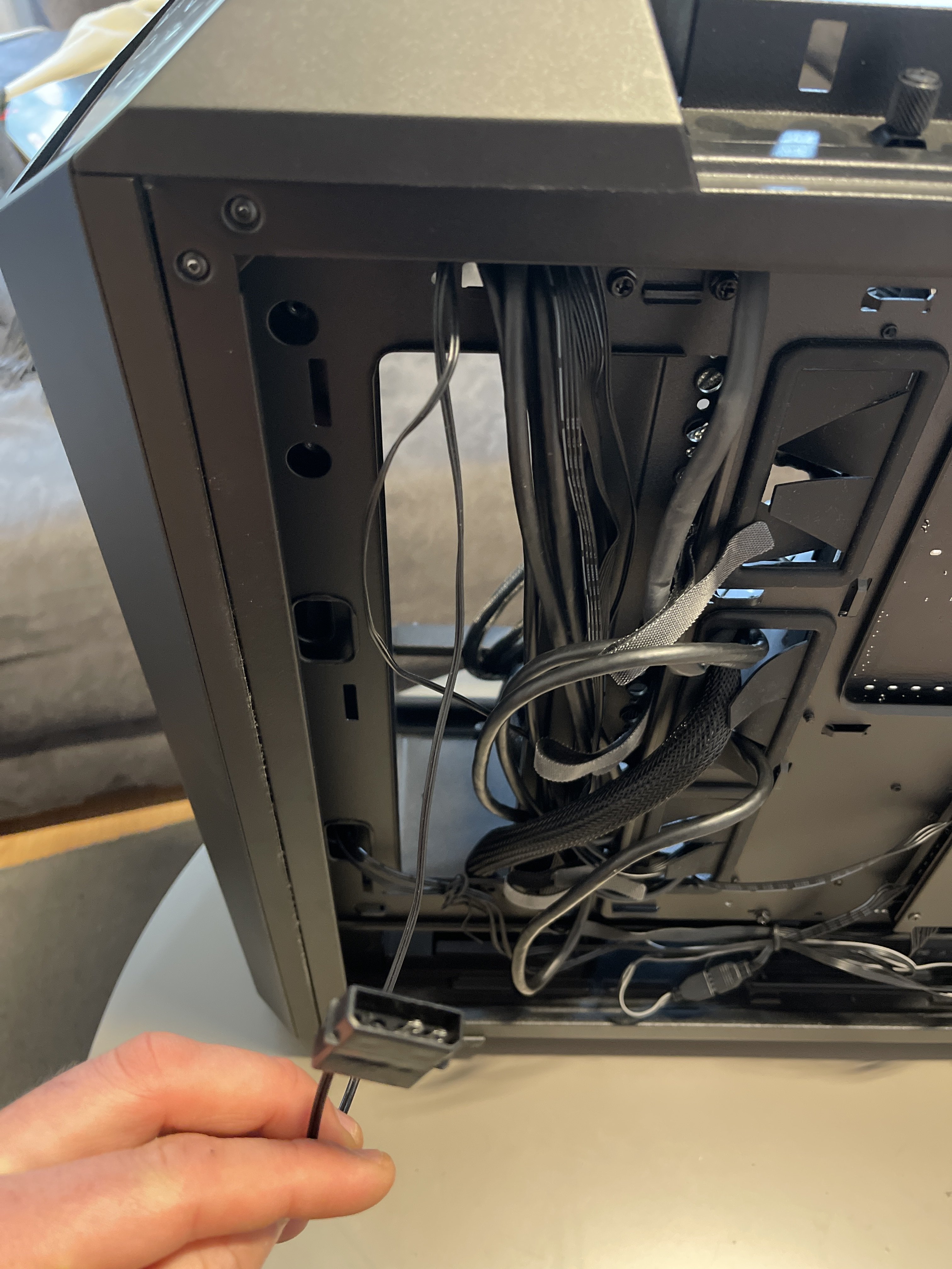

Auf der Rückseite ist noch ein Stecker lose .
Der kommt vom Front-Panel oben

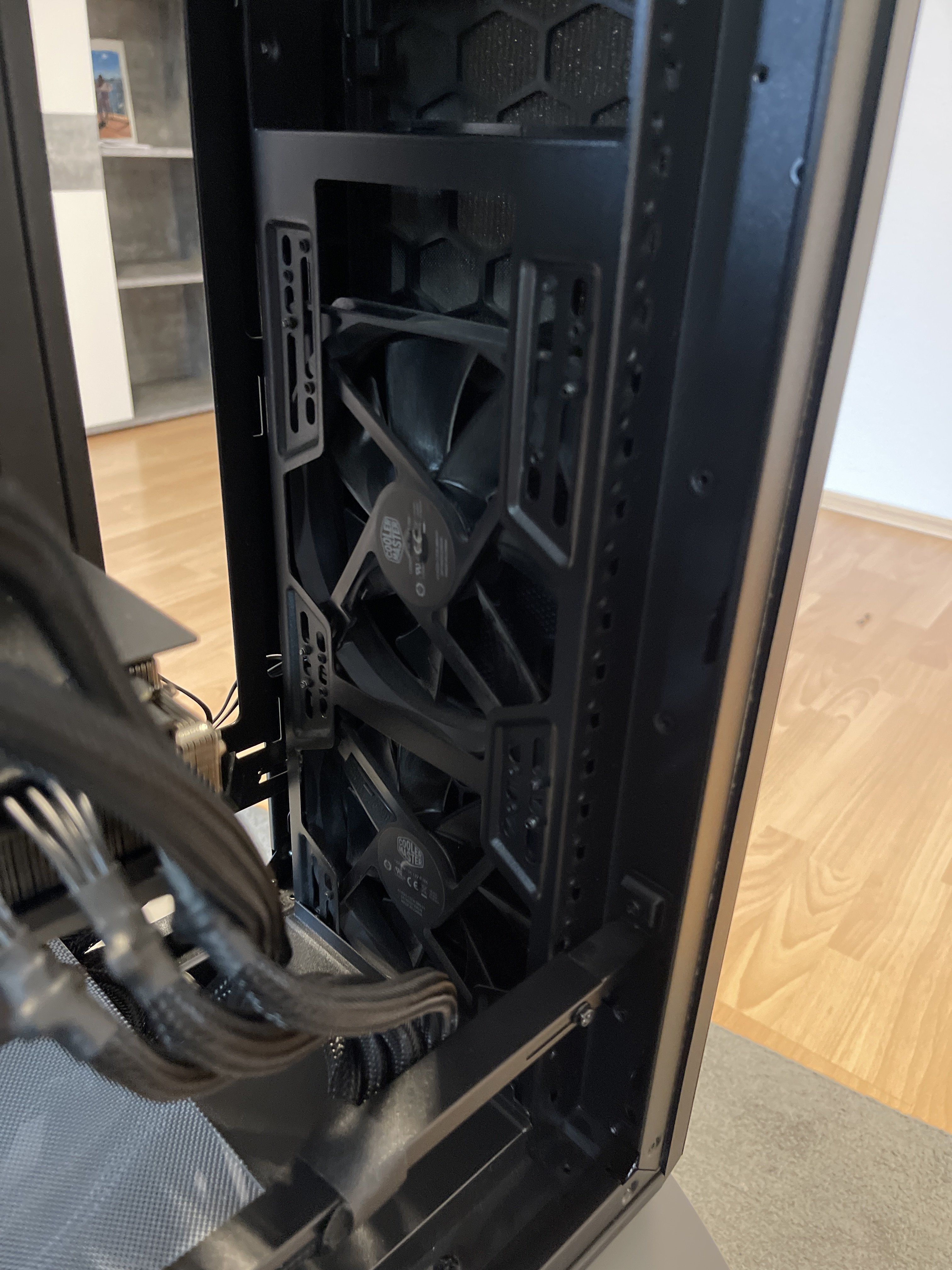

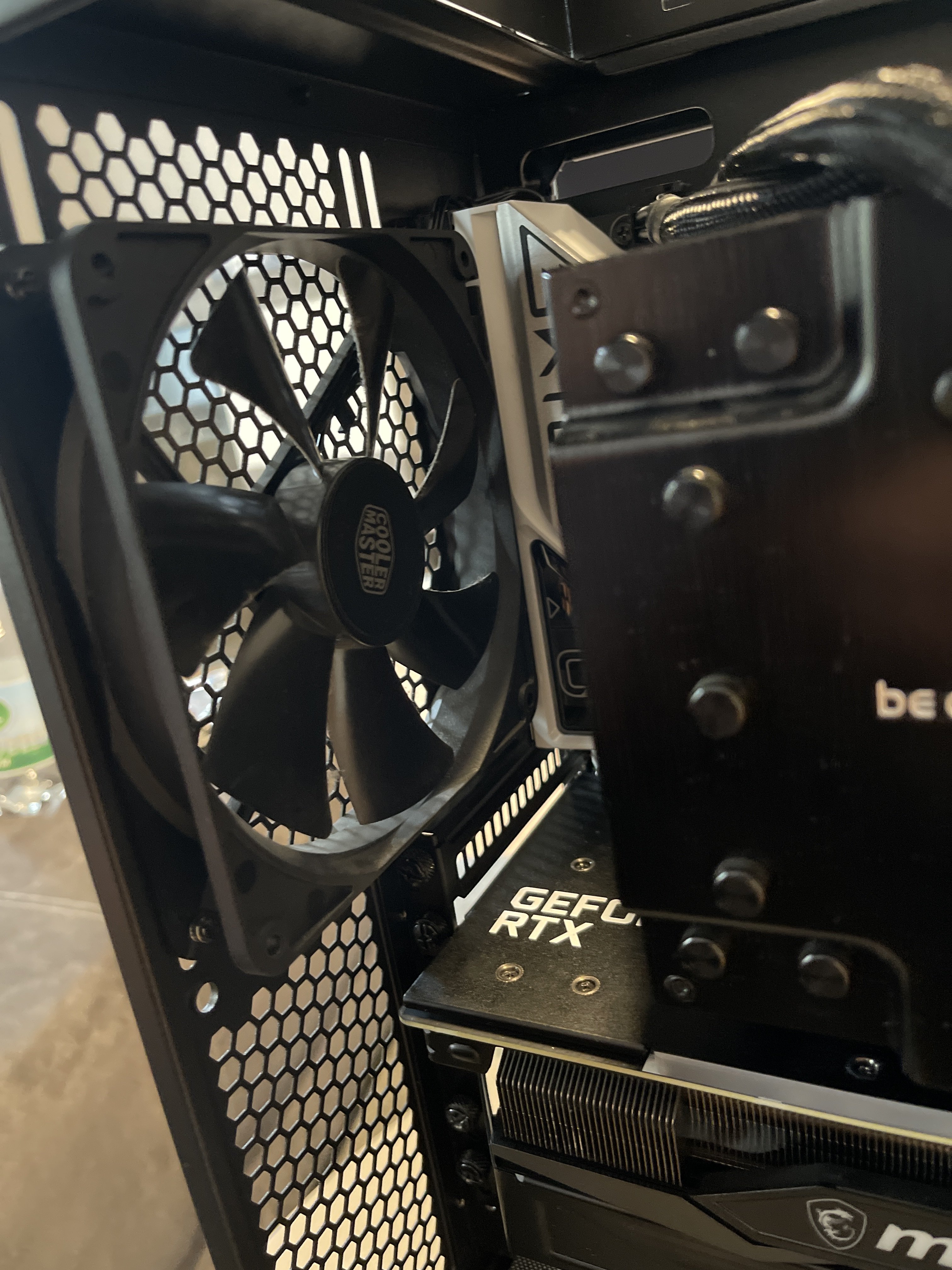

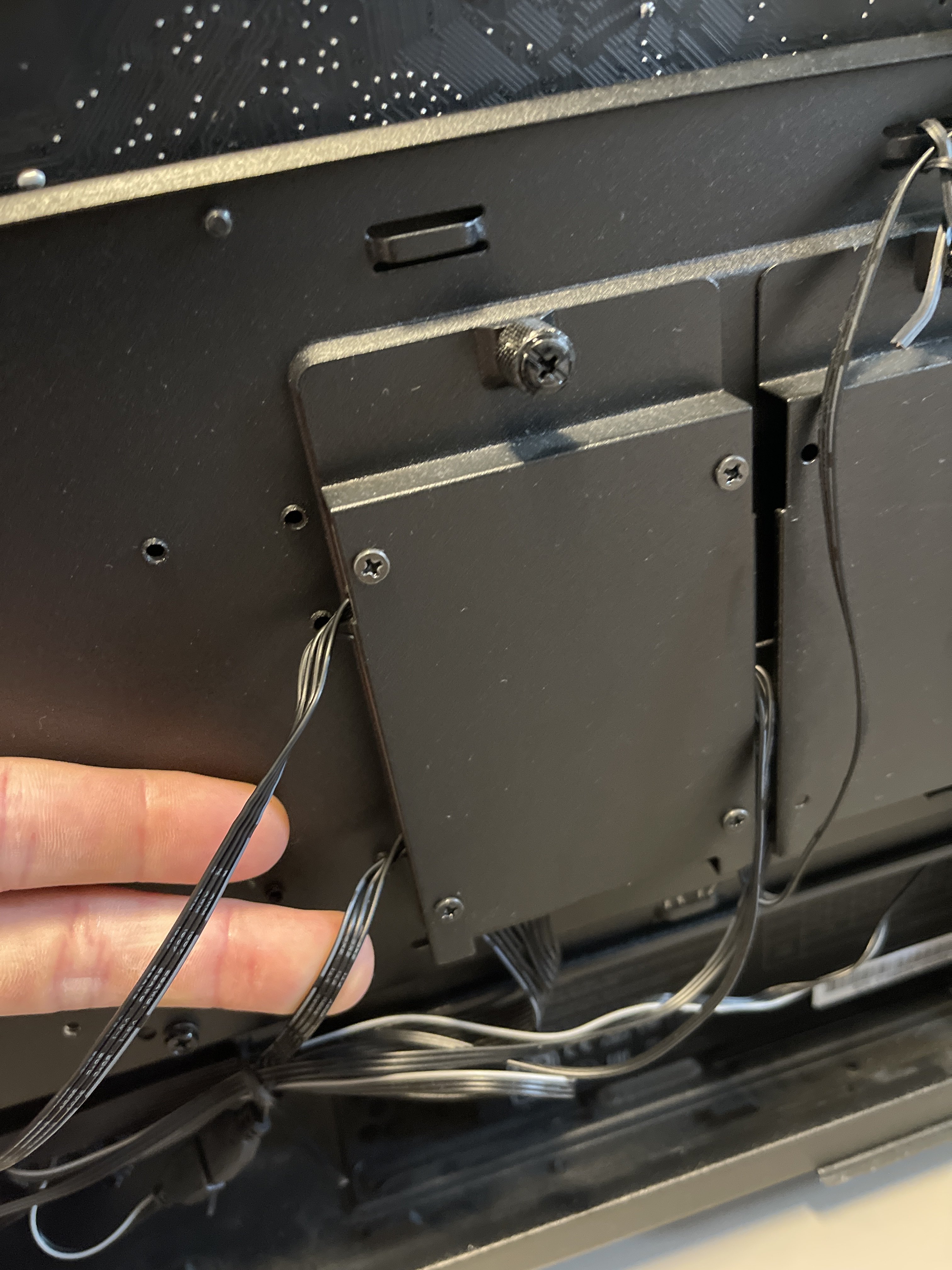

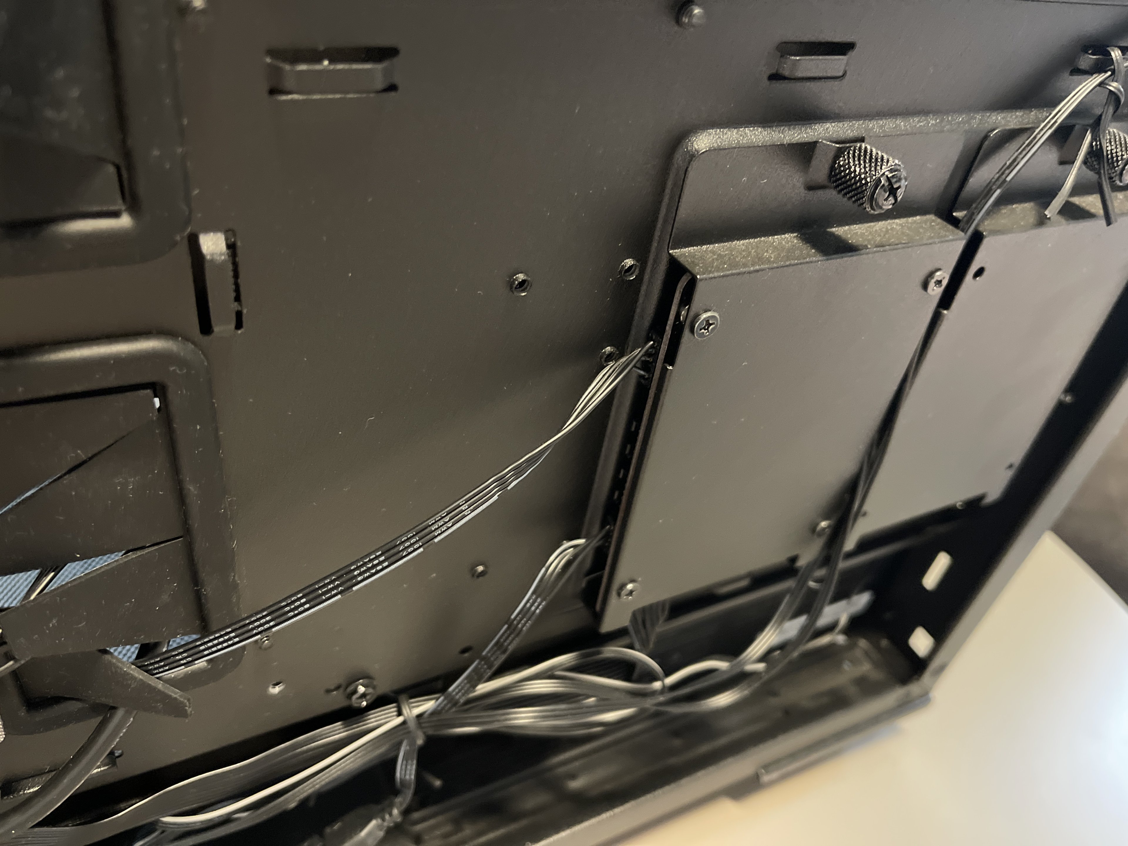

Als die beiden Kabel von den frontlüftern Bild1 gehen dort hin bild2
Das Kabel vom Lüfter auf der Rückseite zieht sich auf dort hin Bild 3

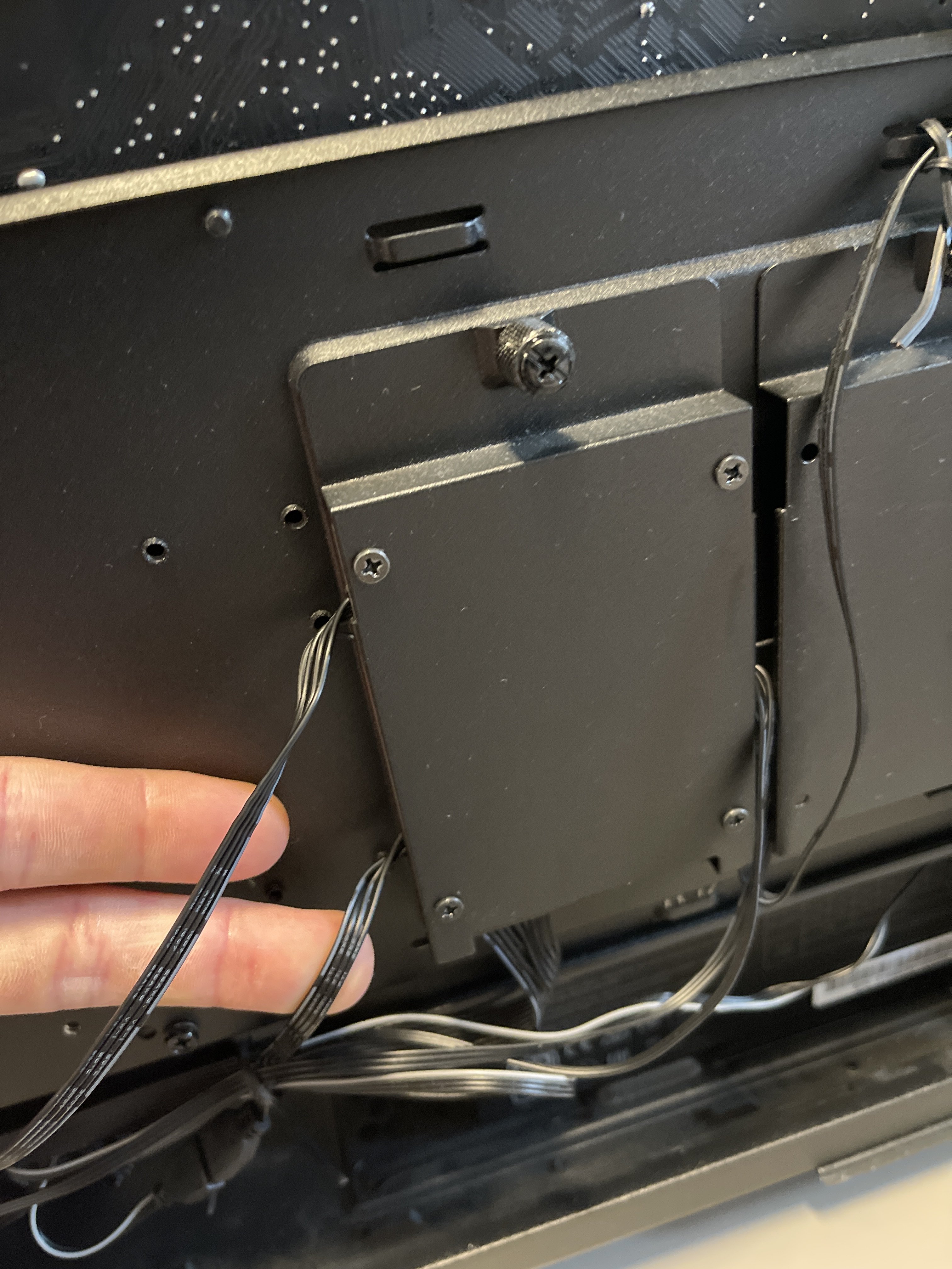

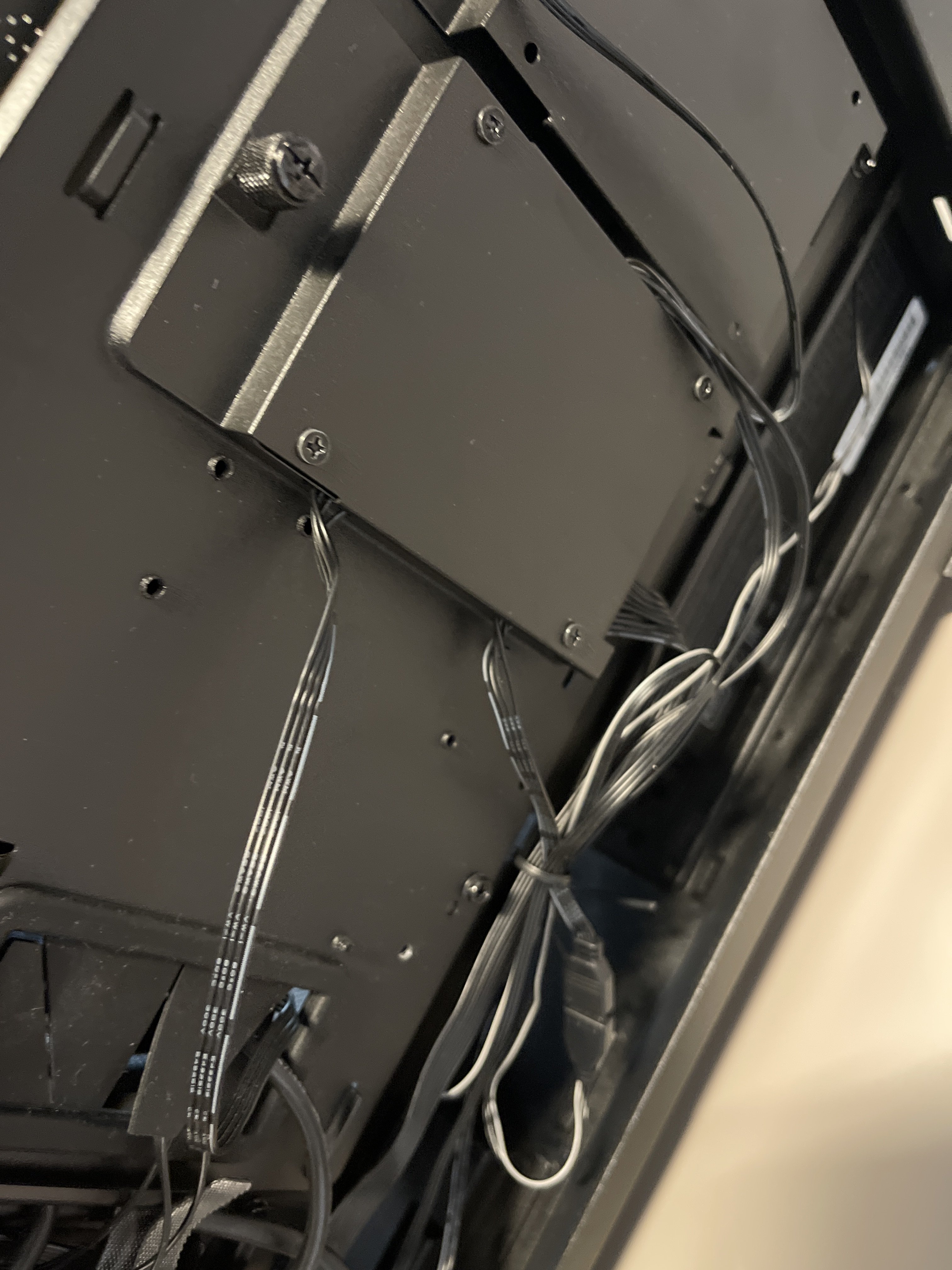

Dieser Stecker Bild ein geht auf die Rückseite zu diesem Panel Bild 2.
Aber in welchen Slot muss dieser Stecker ?

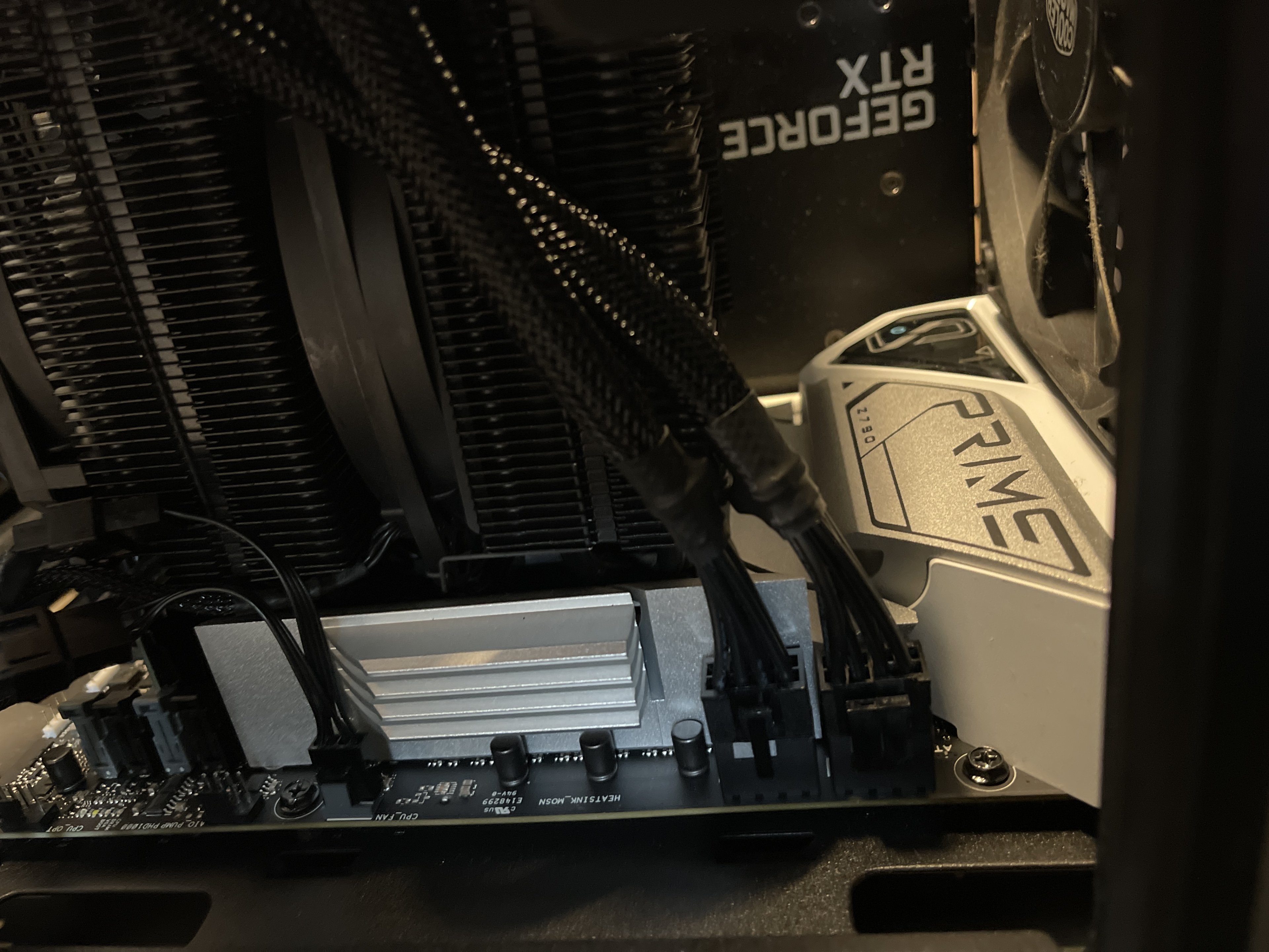

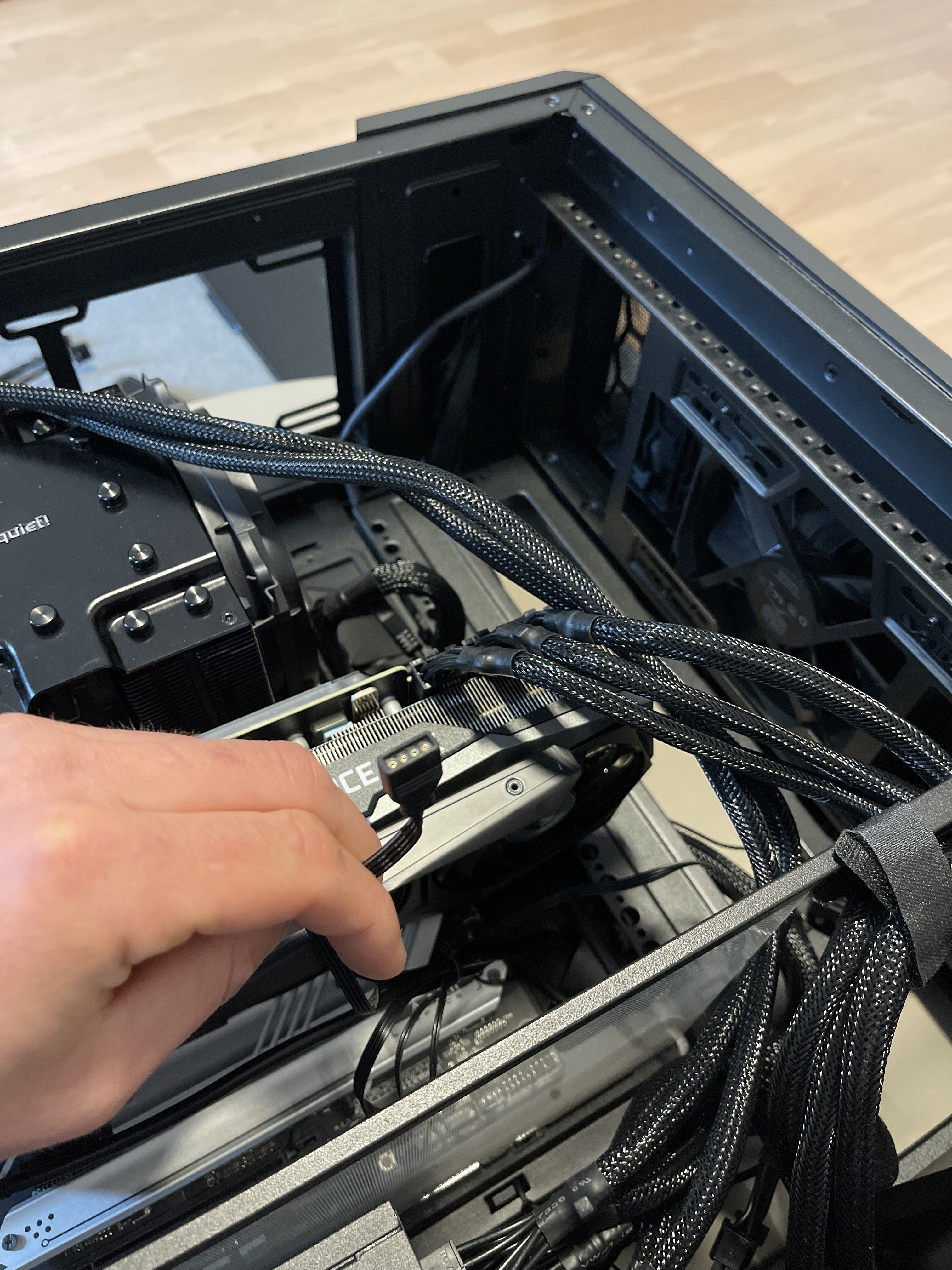

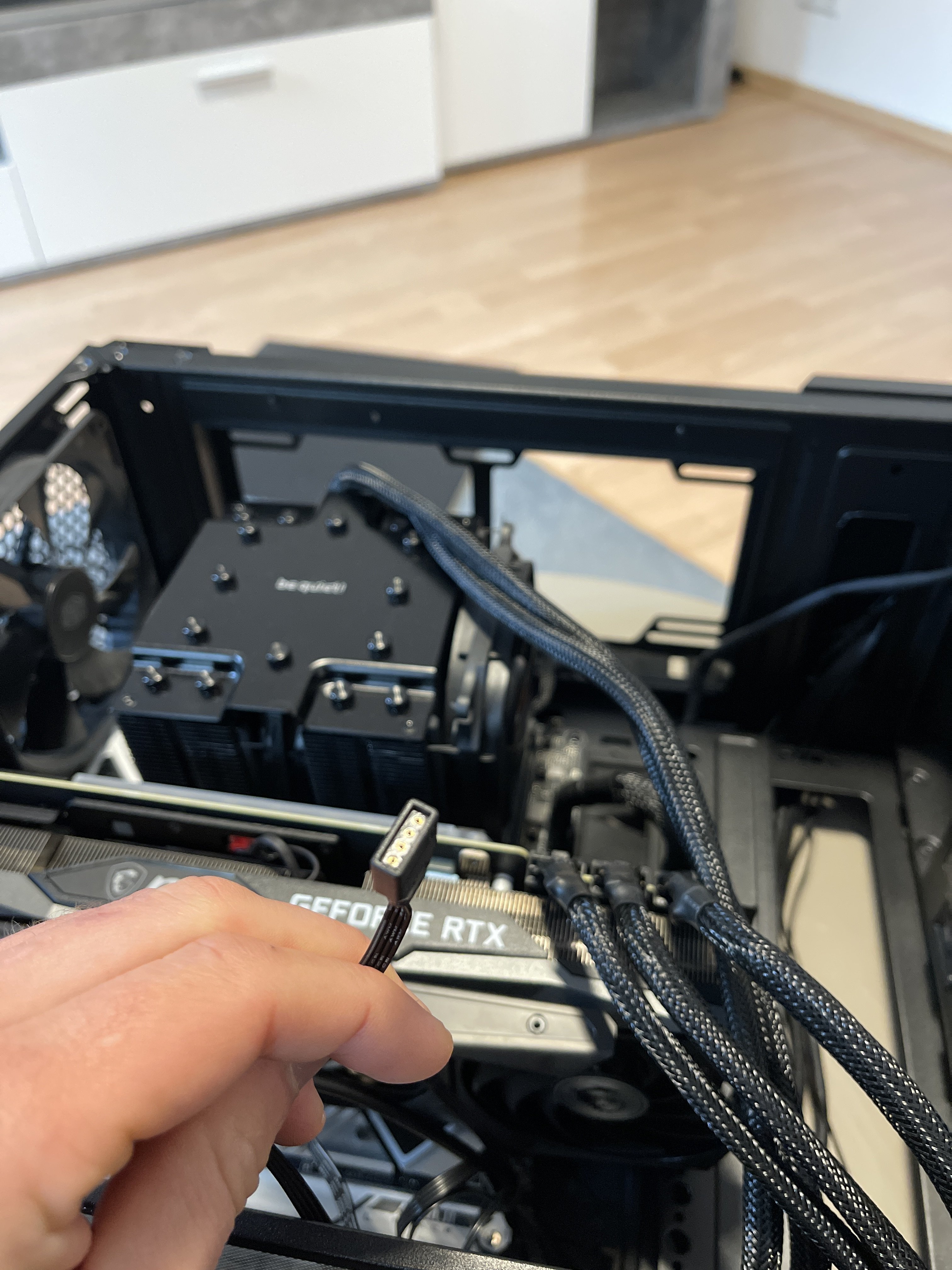

Und was hat dieser Stecker Bild 1 für eine Bedeutung ?
Der kommt auch von oben vom Front Panel
Also alle Kabel von den Lüftern gehen an dieses Panel Bild 2
Daran hatte ich vorher nichts verändert. Die stecken schon seit Jahren so

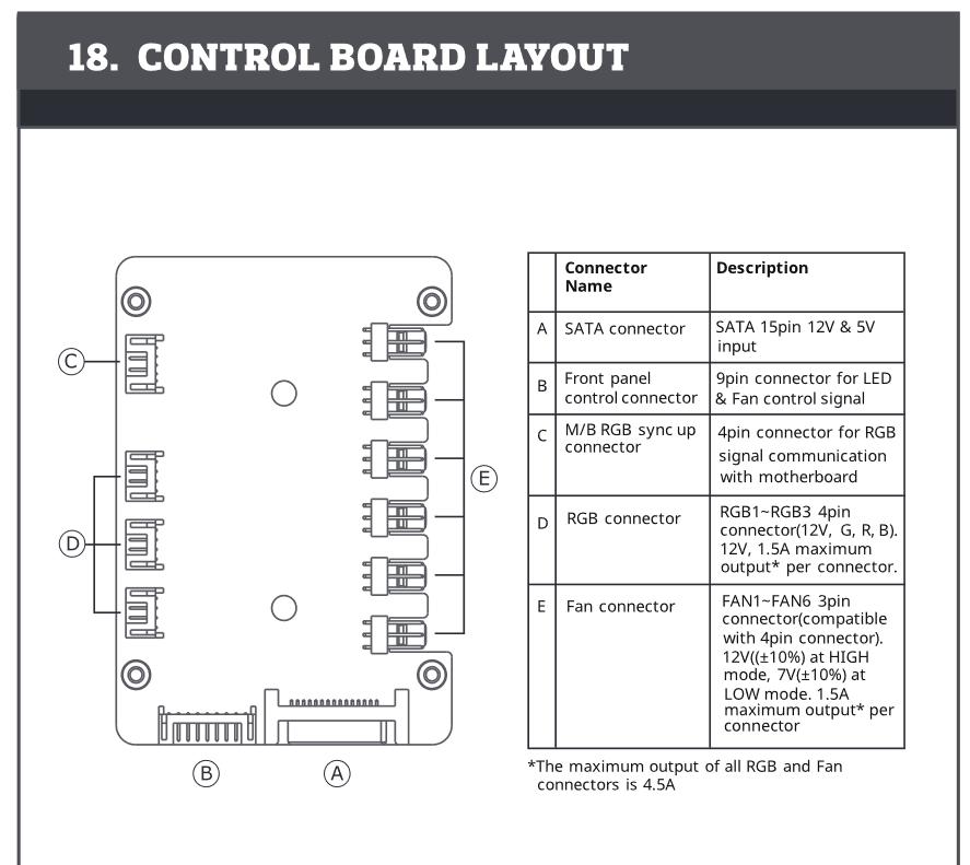

Diesen Stecker verbindest du direkt mit dem Netzteil!
Der wird wohl für die Stromversorgung des Gehäuses zuständig sein!?
Desweiteren:
Hier gehören PowerLED+ und PowerLED- jeweils eine Etage tiefer, also jeweils einen Stift tiefer!
..es sieht so aus, dass die Stromversorgung für den Controler fehlt (Stecker A) oder ist der Controller gedreht eingebaut im Vergleich zum Bild von Post 11..?
Problem ist gelöst. 1 Stecker hinten am Panel hat nur halb gesteckt. Trotzdem vielen Dank für eure Hilfe :)
