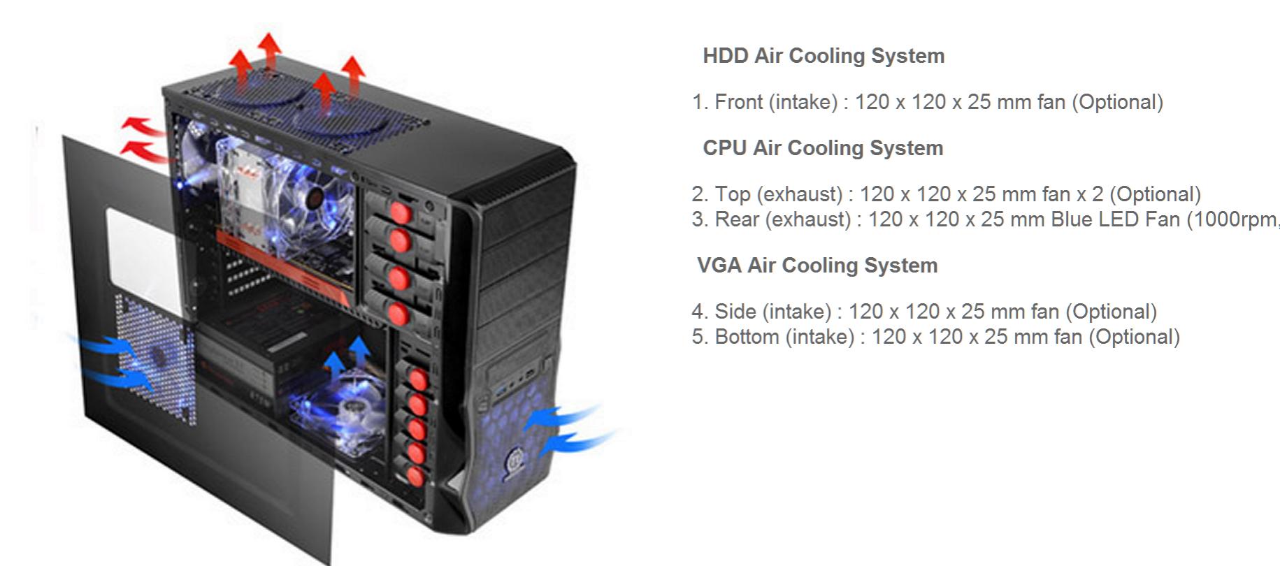

Hallo ich hab einen Gamer PC mit einen Thermaltake Commander MS-III Midi Tower und habe einen Standart lüfter der schon eingebaut war HINTEN. Aber weil der Pc zu laut ist wollte ich noch 3 lüfter dran montieren, die hab ich grad da weil ich sie vor langer zeit schon gekauft hab. Ich hab diese lüfter :
http://www.mindfactory.de/product_i...800U-m-10-7dB-A--Schwarz.html/page/3/#reviews
sind halt 120x120x25 Groß ;) ich hab jetz noch ein Bild von meinem gehäuse wie man die lüfter dran montieren kann gefunden. Aber ich weiß nicht wo es am besten ist also ich hab vorne an der seite unten und 2 oben. Aber wo lohnt es sich denn am meisten?

der Seitliche ist eigentlich nicht so gut. Würde das Loch da zukleben und dann vorne und unten reinsaugen und hinten und hinten-oben die warme Luft raus.
Dann hast nen schönen Luftstrom. Wenn du jetzt kein SLI System hast sollte 7V bei den Lüfter normal reichen. Das ist dann ganz angenehm.

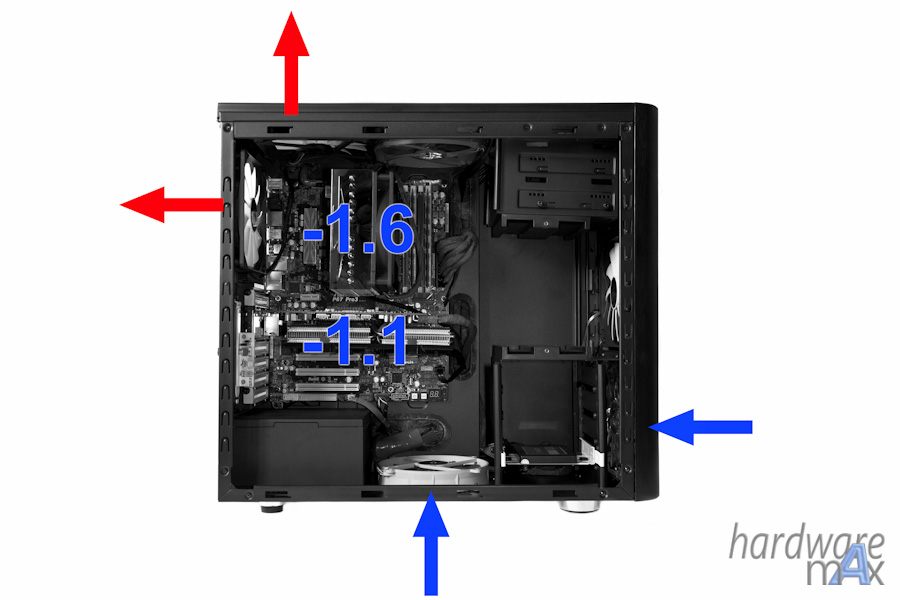

Guckst du HIER!
Ich habs so verstanden, das Ihm die Vorhandenen zu laut sind und er die rausschmeißt und gegen seine 3 bereits Gekauften austauscht.
Daher der Link von mir.

Soo ich dachte ich bau die lüfter so rein ;)
Ja ich will das er leise ist und das er gut kühlt ;)

Also den unten wirst du regelmäßig säubern müssen, mehr als üblich, weil dir binnen kürzester Zeit da ne dicke Matte dranhängt.
Ansonsten ok.
Ich würde den unten weglassen, wenn die Möglichkeit besteht vorn 2 reinblasen zu lassen.
Das ginge über nicht benötigte Einbauschächte.
Theoretisch wie praktisch täten es aber auch 2 zusätzliche Lüfter völlig.
