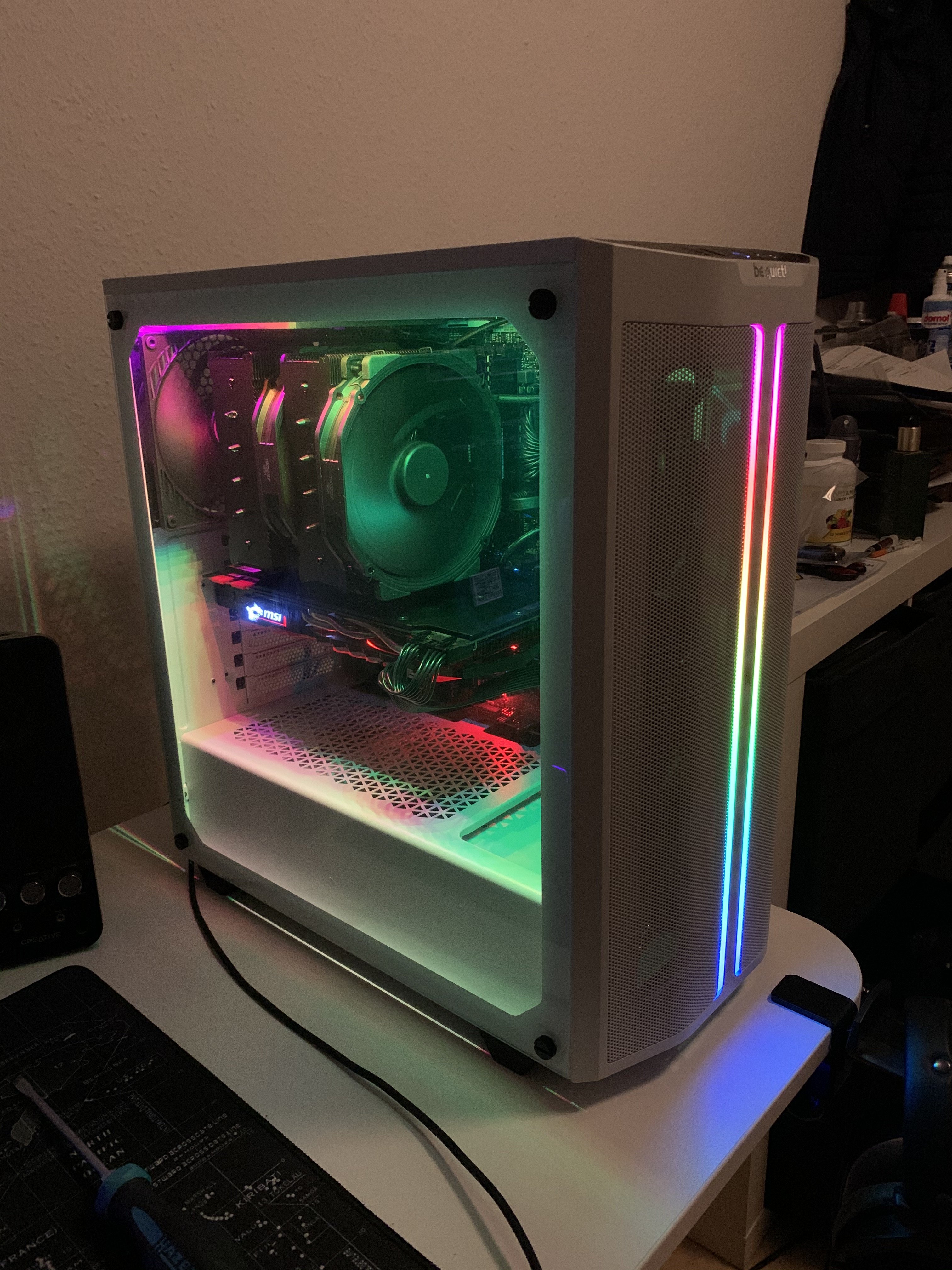

Moin,
habe heute alles bekommen und direkt losgelegt.
Also vom Fractal R5 mit Macho Rev. B -> Pure Base 500 DX @ Noctua NH D15 + geköpfte CPU + Flüssigmetal
Hier das optische Ergebnis, leider hat mein MB kein 3 Pin LED stecker, sondern 4 PIN -.-
