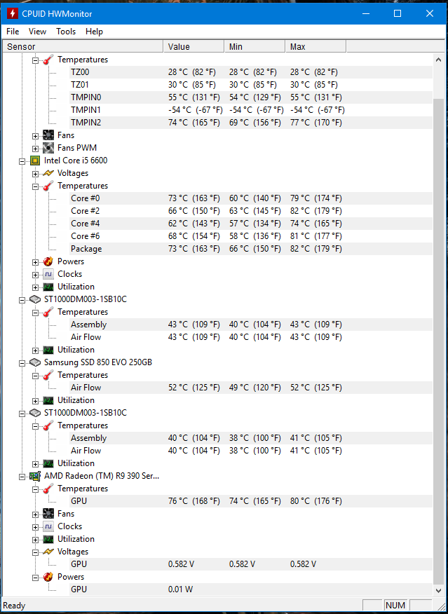

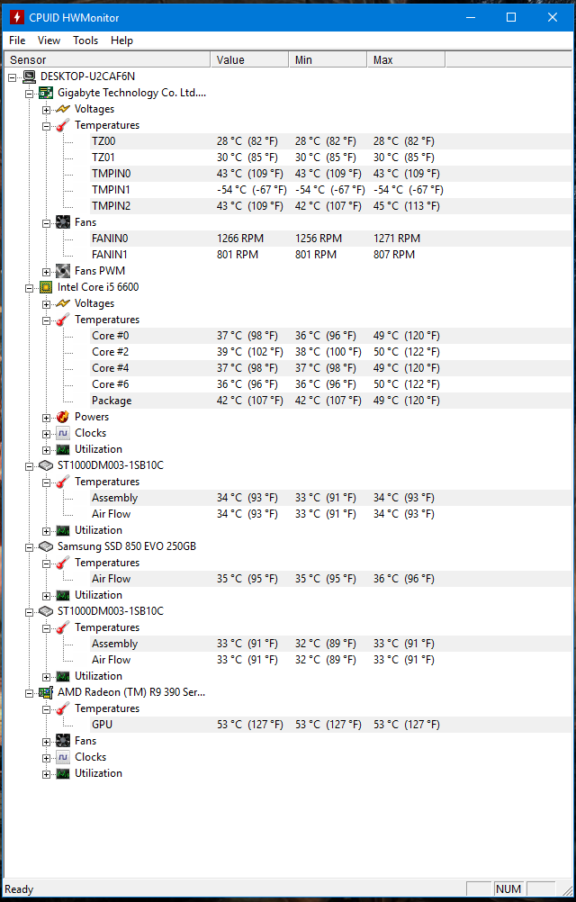

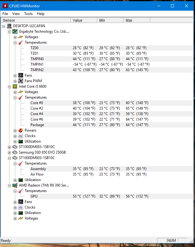

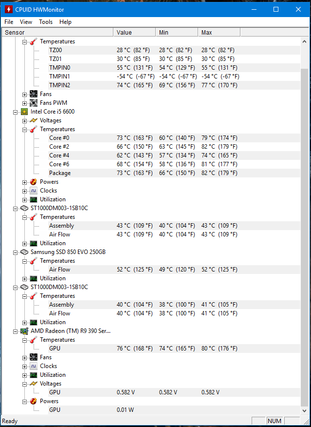

Hallo Leute.
Im anderen Thread habe ich geschrieben das meine Temperatur zu hoch ist. ist erledigt.

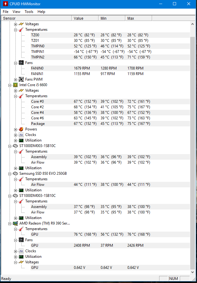

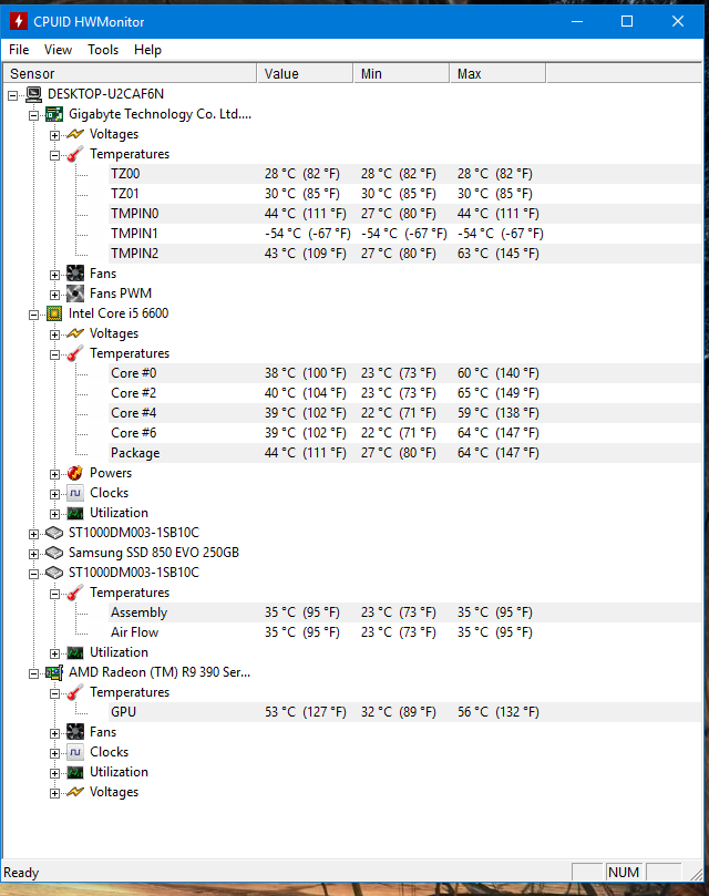

Jetzt habe ich mal getestet ob es was bringt die vorderen 2 Lüfter auf Stufe 1 zu lassen ( Gehäusesteuerung ).
Laufen mit ca. 800 U/min ( 7V ).
den Hinteren habe ich auf einen PWM Lüfter ersetzt und auf das Mainboard angeschlossen.
Natürlich ist der PC nicht mehr so leise wie vorher, Aber für mich nicht so störend.
Was meint Ihr dazu ?
Leerlauf alt====> 1 Stunde surfen,Facebook,Musik usw.
Gamen alt ====> ca. halbe Stunde Gamen.
Lüfterstufe 1 ( Gehäusesteuerung ) ALLE Lüfter
Leerlauf neu,Gamen neu =====> gleich lange wie vorher
Nur die vorderen 2 auf der Steuerung, und den hinteren aufs Mainboard.

Sieht doch eindeutig besser aus, auch wenn nicht ideal, kann man so laufen lassen. Anderes Gehäuse wäre aber auch generell eine Überlegung wert, man sieht ja ziemlich gut was 1 einzelner Lüfter bereits ausmacht.
Wie schaut es aus wenn du die beiden vorderen Fans etwas schneller laufen lässt , wäre ja auch ein "Kompromiss" sofern die Lautstärke noch im erträglichem Rahmen sich bewegt.

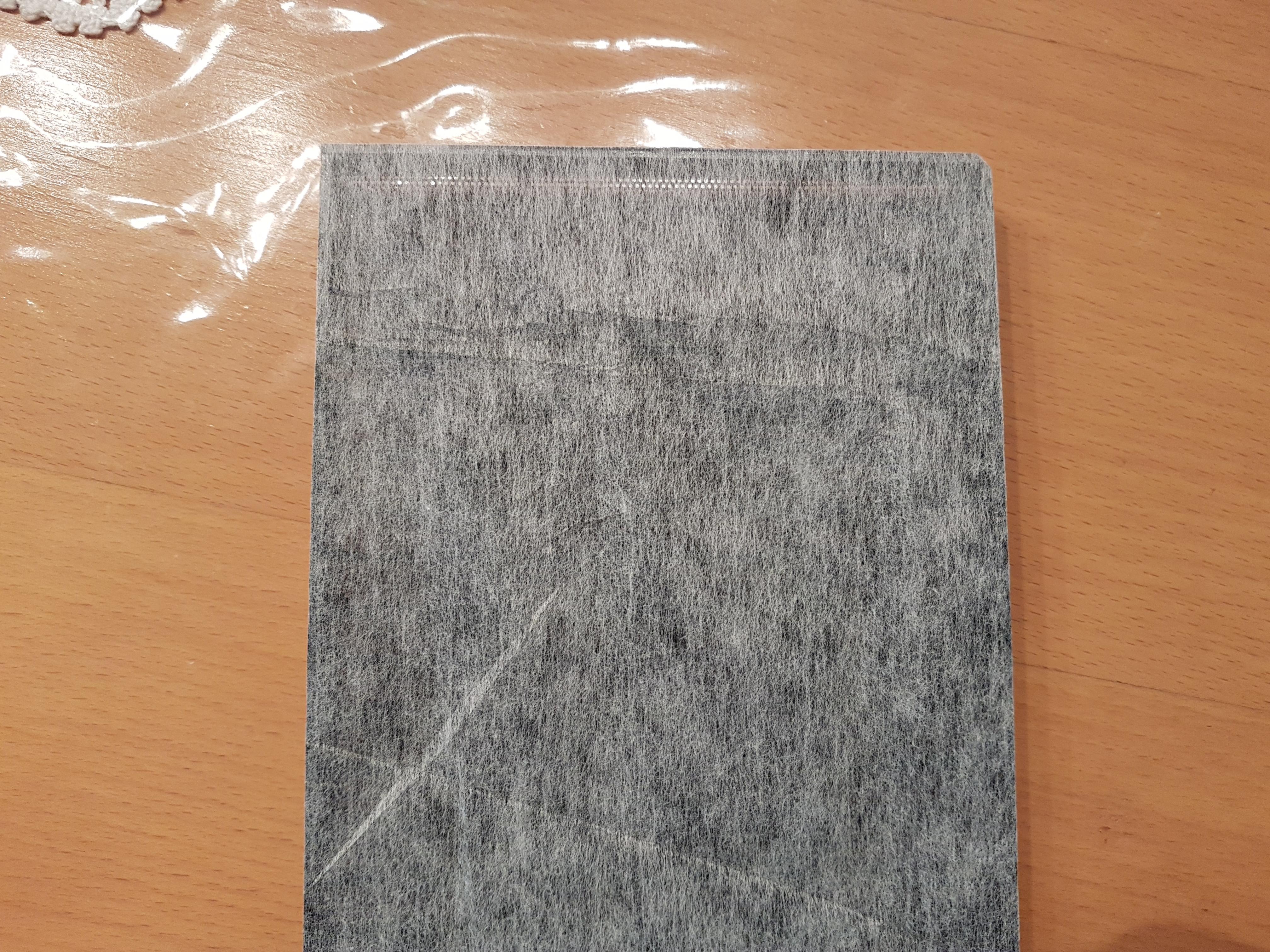

Eine Frage noch. Ich habe vor meinen Lüftern einen Klimafilter für PKW zusammengeschnitten und zusätzlich verbaut.
meiner Meinung lasst er genug luft durch.
was meint ihr ?
Ich behaupte einfach mal er lässt gar keine - kaum Luft durch, PC Lüfter haben nicht die Power die Luft durch so etwas zu scheffeln.
Hast du es vor jedem Lüftergitter verbaut ? Wenn ja wissen wir auch warum die Temperatur so hoch ist :freak: .
Mist...Sorry.... Komplett verschrieben.
Eigentlich meinte ich , das ich den bei jeder offenen Blende darunter verbaut habe.
und ob ich den bei den Lüftern verbauen soll ?
Hat sich aber jetzt eh erledigt.

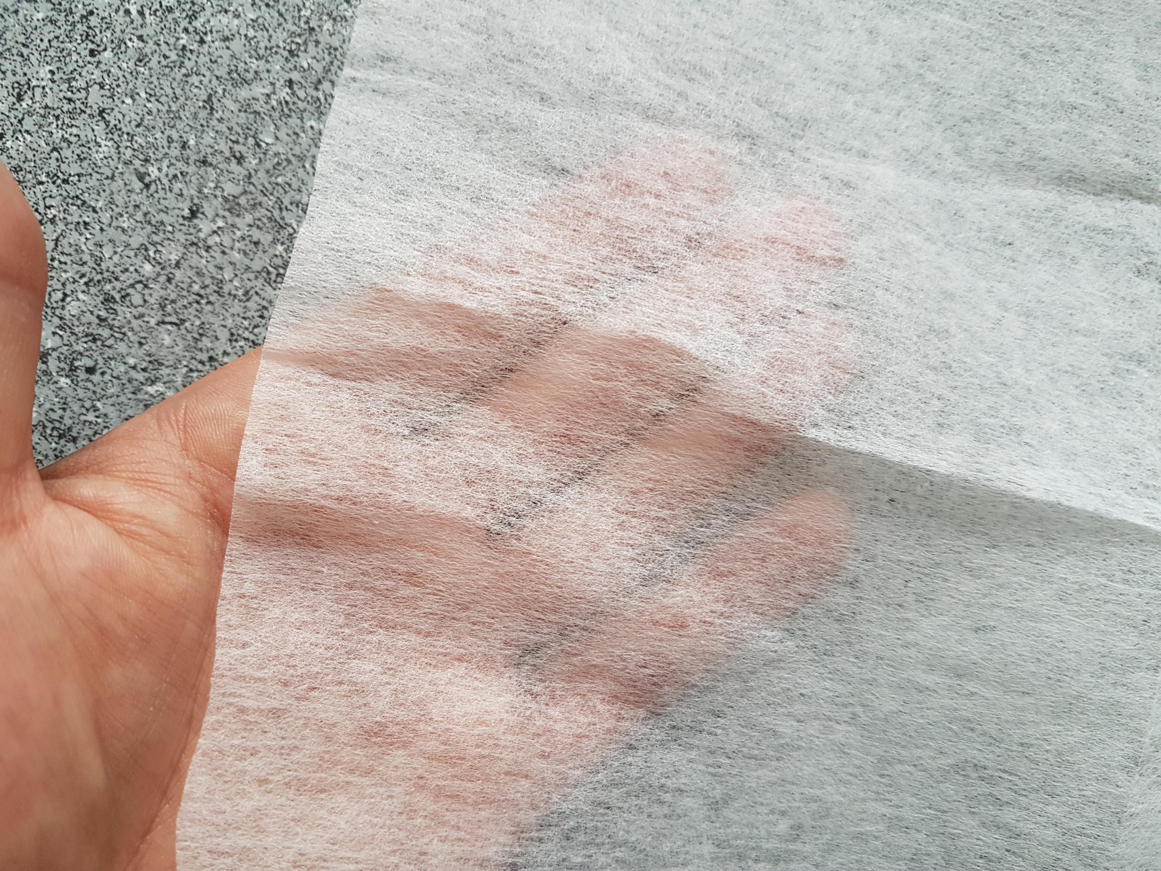

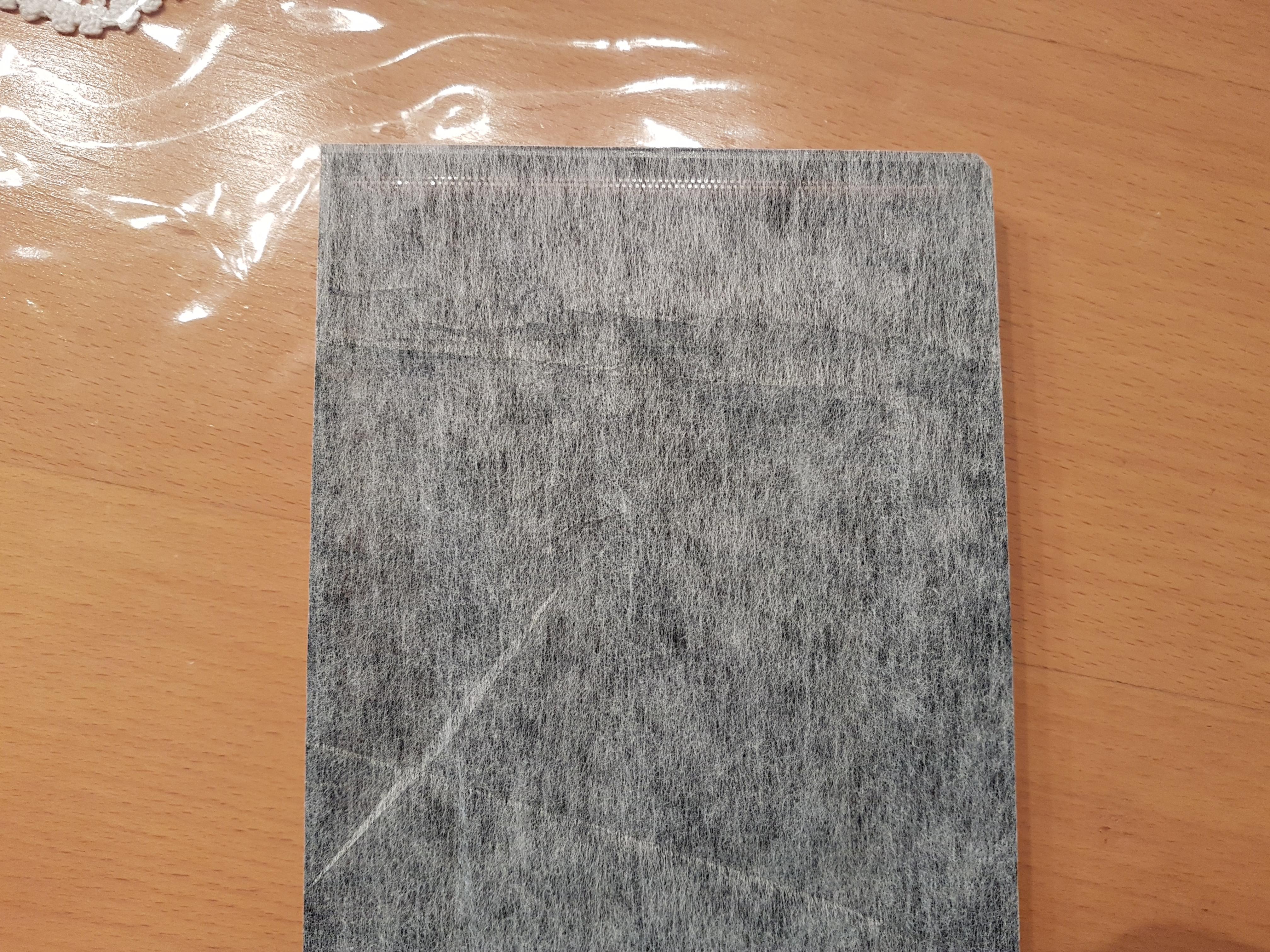

Hab so ein dünnes Filterfließ.
Kann ich das nehmen ?

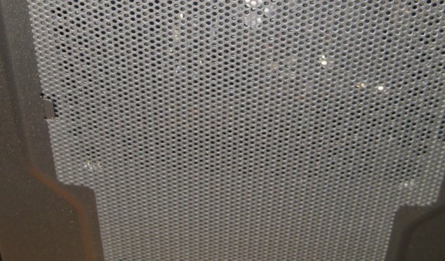

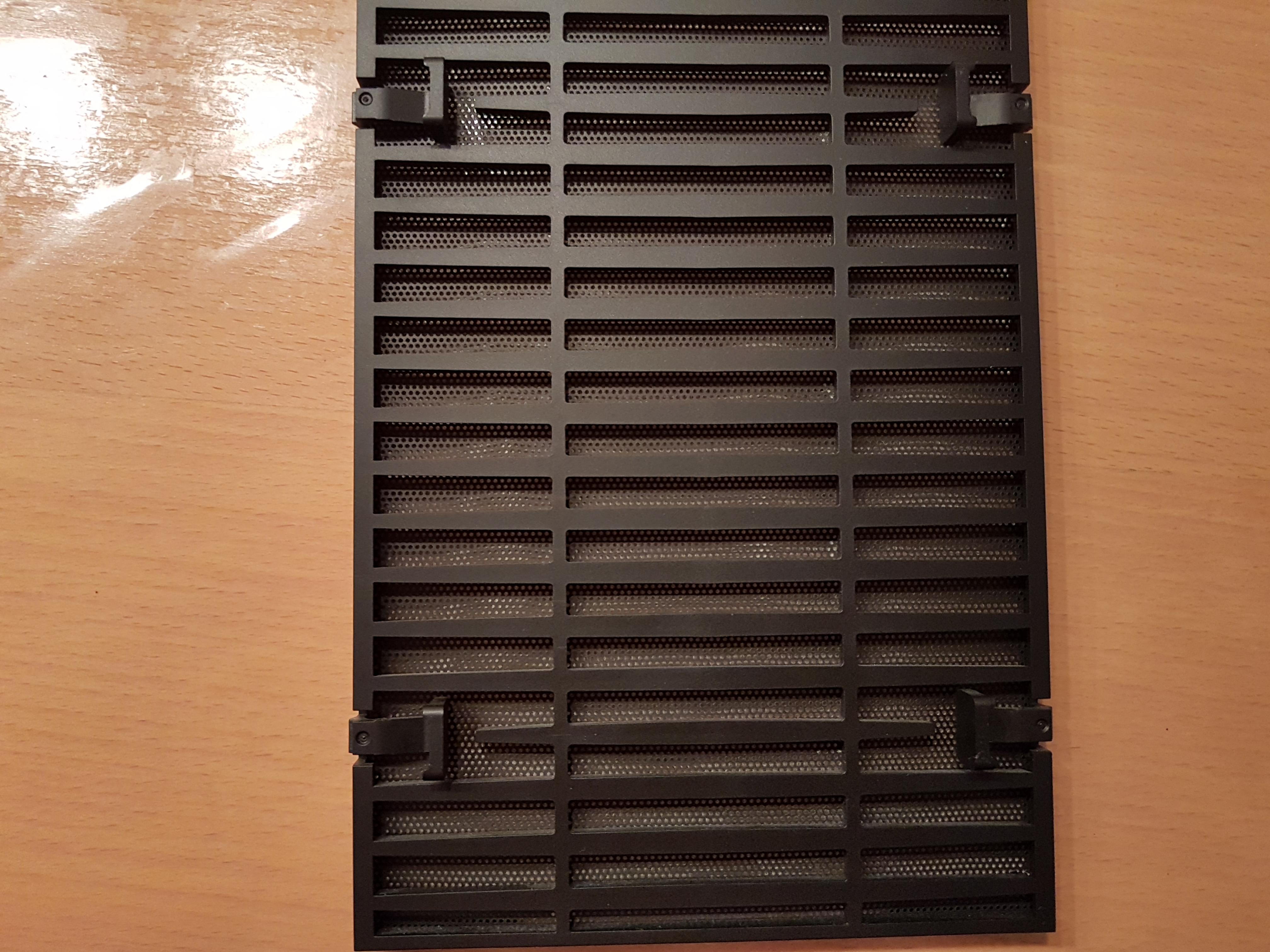

Warum willst du da noch extra Filter einsetzen? Wenn du das Case hast, das in deiner Sig steht, so hat dieses doch bereits in der Front und an der Unterseite entsprechende Staubfilter... Wenn du da noch nen zweiten vorpappst kommt natürlich weniger bis kaum oder keine Luft mehr ins Case was dann die Temps erklärt.
Der Filter was verbaut ist schaut eher aus wie ein feineres Nudelsieb. Siehe Bild
Was ich reinmachen will schaut so aus===> Bild

Okay, wenn die Filter schon so aussehen, will ich das restliche Case besser nicht sehen:eek: In dem Fall würde ich die bisherigen "Filter" komplett entfernen und die von dir gezeigten montieren.
Also die Löchrigen habe ich lassen.
Zecks steifheit.
Das Flies was ich zeige habe ich einfach mit Schmalen doppelseitigen Klebeband am Rand der löchrigen Filter Befestigt und eingebaut.
Unterschied ist keiner zu erkennen das weniger Luft durchgeht.
zum Vergleich eine Feder genommen und hinter den Lüfter gehalten. Mit und ohne Filter. die feder bewegte sich immer gleich.
Also Filterproblem ist damit mal gelöst.
Schaut jetzt so aus.
