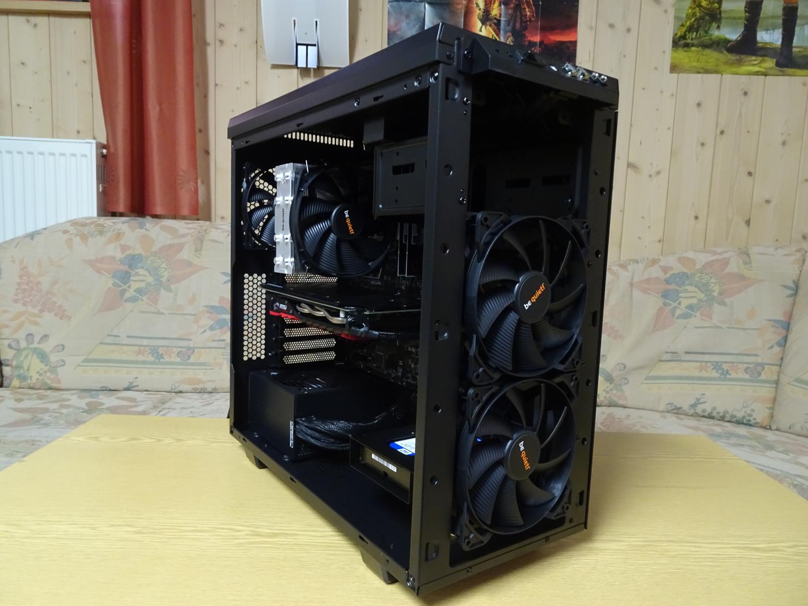

Nachdem ich jahrelang an einem Laptop als Desktopersatz mit der Geräuschkulisse eine Flugzeugs gesessen habe, hat mich jetzt bei meinem ersten Selbstbau ein wenig die "Silence-Ambition" ;) gepackt.
Aktuelle Zusammensetzung:
Pure base 600
Asus B350 plus
ryzen 3 2200g
scythe kotetsu mark 2
be quiet! Pure Power 10 ATX 400W
2 x G.Skill Aegis DIMM 8GB, DDR4-3000
2 x ssd
Die CPU ist nicht übertaktet. Genutzt wird der PC für Lightroom, Office, GTA 5
Die als Standard im base 600 verbauten Lüfter waren auch in der kleinsten Stufe der Case eigenen Steuerung hörbar. Deshalb habe ich sie am Mainboard angeschlossen und sie werden von dort (DC 3 pin) gesteuert.
Die Lüfterkurve ist so angepasst dass der Frontlüfter bis 50° aus ist, dann mit 43% Leistung (laut Bios) startet und bis zur vollen Leistung bei 70° gleichmäßig beschleunigt.
Der Hecklüfter startet bei 55° mit 46% Leistung und beschleunigt dann auch gleichmäßig ansteigend bis bei 70° die volle Leistung abgerufen wird.
CPU Lüfter läuft mit 15% bis 40° und dann gleichmäßig ansteigend bis 70°
So eingestellt dümpelt die CPU Temp im IDLE um 30° (ca. 21° Raum). Bildbearbeitung in Lightroom bringt Temp. bis ca 45° rein. Bei Office, surfen und LR läuft nur der CPU Kühler und der Rechner ist (fast) nicht hörbar.
Beim GTA 5 zocken geht die Temp bis ca. 50-55° und der Frontlüfter springt kurzeitig zu.
Der Hecklüfter geht eigentlich gar nicht mehr an.
Frage ist, kann ich das so machen? Oder kann es irgendwelche Probleme geben wenn Gehäuselüfter fast nie laufen?
Viele Grüße
Michael
