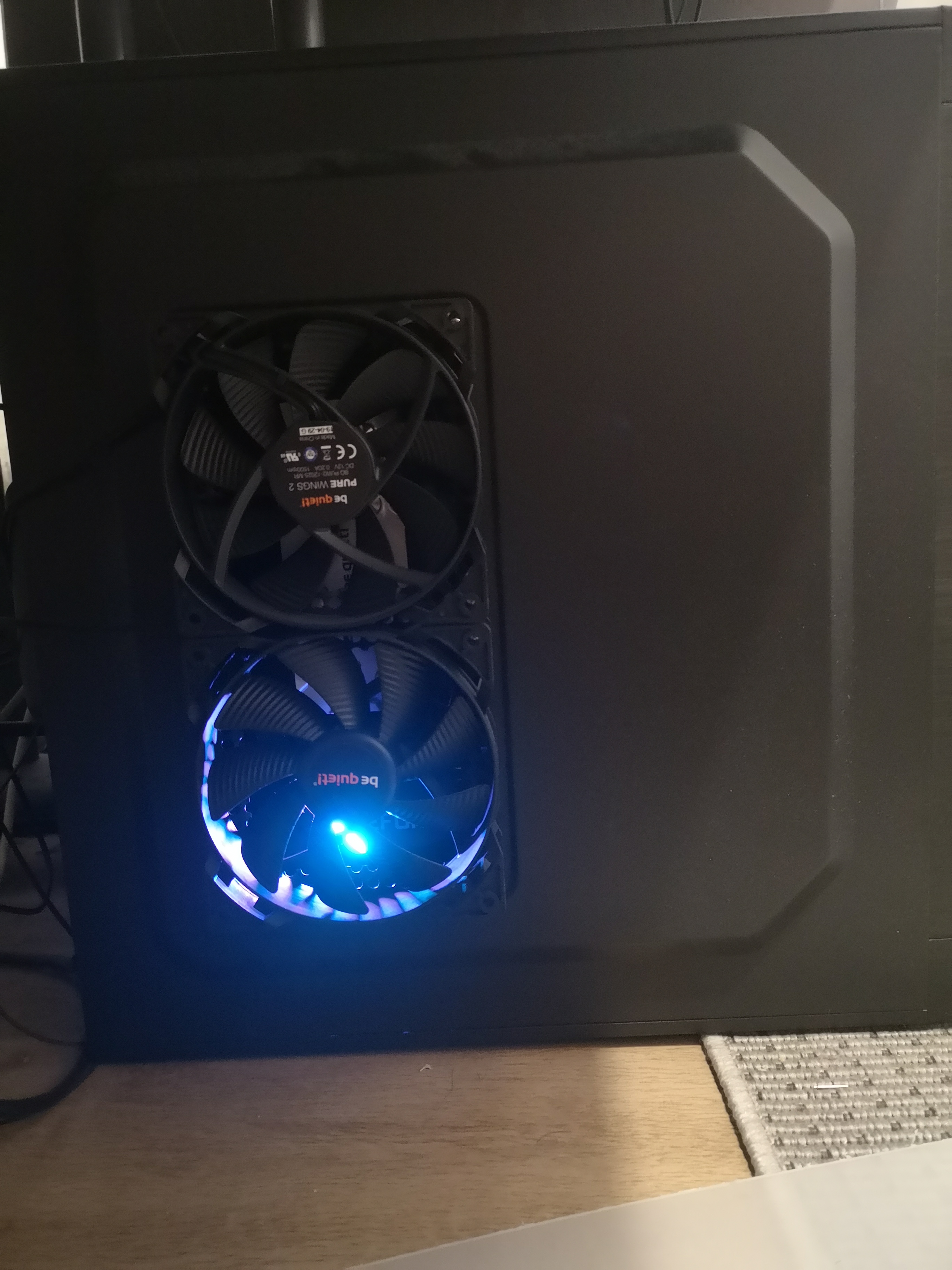

xy1337 schrieb:Es gibt Gehäuse, bei denen man auf Höhe der Grafikkarte einen Lüfter in der Seitenwand befestigen kann. Wenn man den ausblasend montiert, wird ein Teil der Abwärme der Grafikkarte direkt aus dem Gehäuse befördert. Seitdem die CPU-Kühler größer geworden sind, lässt sich dort aber häufig kein Lüfter mehr montieren.
Du wirst lachen aber ich hab dort 2 Lüfter außen angeschloßen weil die Innen nicht mehr zwischen Deckel und Kühlkörper passten, einer bläst rein einer raus, funktioniert gut.
Mein PC ist aber auch kein Hipper vorzeigbarer PC der werkelt einfach nur zu meinen Füßen.
Die Lüfterkurven sind so eingestellt, dass die Lüfter erst ab 55 Grad Innentemperatur anlaufen, im Officebetrieb sind alle Lüfter aus.
P. S. Das Licht ist die LED der 2070 super

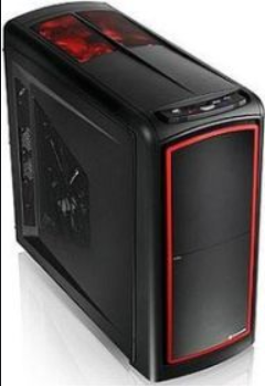

Mein voriges Gehäuse war ein Thermaltake was zwar ein wenig lauter war aber eine sehr gute Kühlleistung hatte und die Lüfter hatten einen eher angenehmen tieferen Klang als die jetzigen im Silent Base 800.
Der seitliche Lüfter hatte glaub ich 25cm und 18 cm Cpu-Kühlerhöhe war auch kein Problem.
Ich dachte erst, dass ist ja totaler Schwachsinn, aber ich dachte, dass die Lüfter nebeneinander sind. Übereinander ist es echt gut, wenn einer rein und einer rausbläst.mathiasla schrieb:Du wirst lachen aber ich hab dort 2 Lüfter außen angeschloßen weil die Innen nicht mehr zwischen Deckel und Kühlkörper passten, einer bläst rein einer raus, funktioniert gut.

schaut gut aus aber luft filter würden mir persönlich fehlen ansonsten klasse ideemathiasla schrieb:Du wirst lachen aber ich hab dort 2 Lüfter außen angeschloßen weil die Innen nicht mehr zwischen Deckel und Kühlkörper passten, einer bläst rein einer raus, funktioniert gut.
