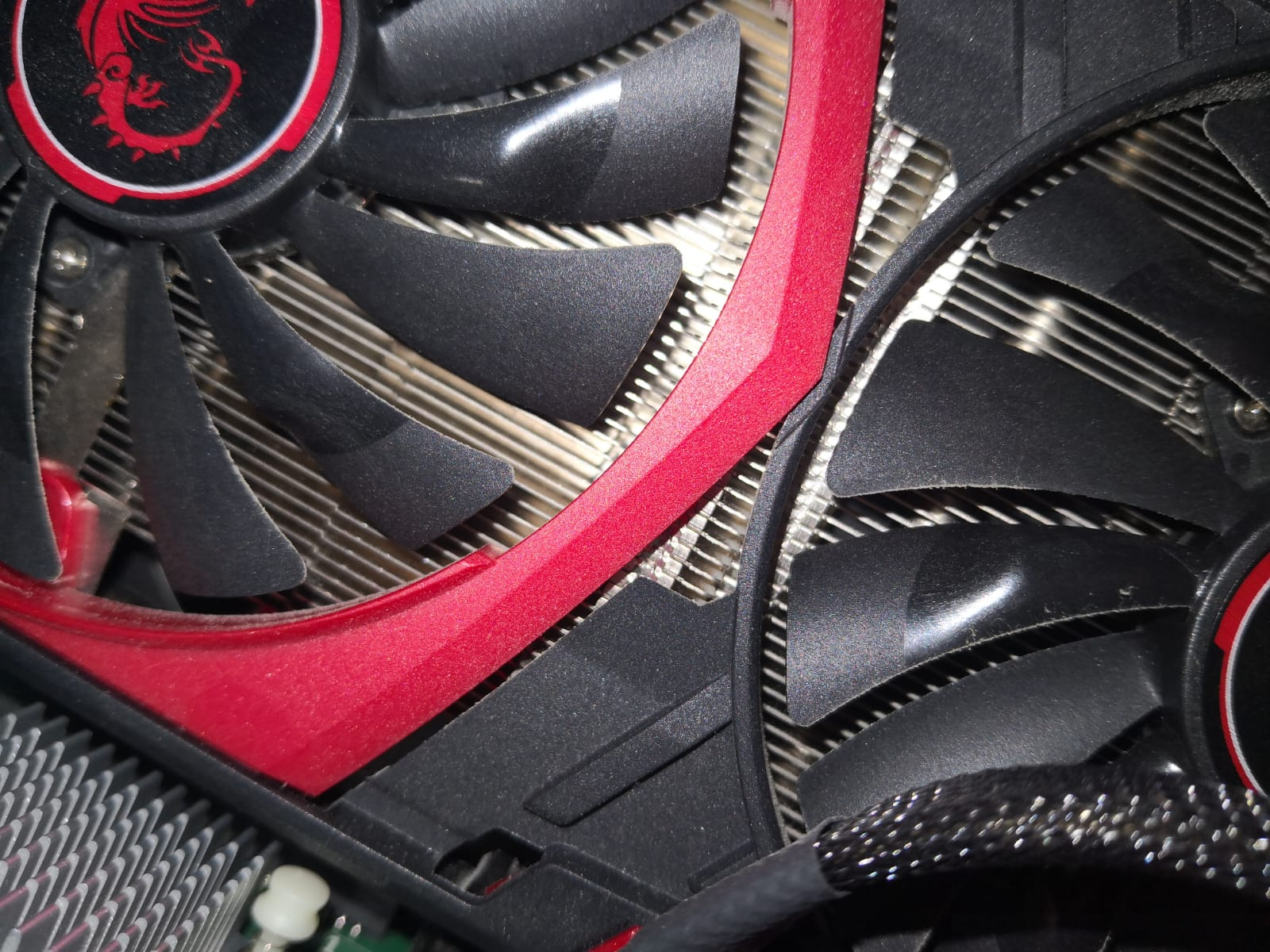

guck dir die lüfter doch mal an:D die luft wird bei karten mit axiallüftern durch den heatsink in richtung PCB gedrückt. bei karten mit längs ausgerichteten lamellen wird ein teil der abwärme über die slotblende abgeführt (und ein teil nach vorne ins gehäuse), bei karten mit quer ausgerichteten lamellen wird sie richtung MB und gehäusewand gedrückt, da hilft dann ein breiteres gehäuse oder natürlich ne öffnung im seitenteil. grakas mit radiallüfter wie auf dem bild ganz oben führen den großteil der abwärme durch die slotblende ab.
Grafikkarte mit Axial- oder Radial-Lüfter?
Eine Grafikkarte mit Axial-Lüftern bläst die Wärme/Hitze mehr in das Gehäuse statt heraus. Grafikkarten von AMD haben oft eine horizontale Anordnung der Lamellen wo bis ca. 30% der Abwärme zur Rückseite abgeleitet wird, der Rest geht auch hier in das Gehäuseinnere. Eine Option ist den Luftstrom, z.B. mit Pappe, usw., nach oben zu leiten, um den Luftstrom zu unterstützen.
Das ist der Vorteil einer Grafikkarte mit Radial-Lüfter, die so konstruiert sind, dass die meiste Wärme / Hitze nach außen geblasen wird.

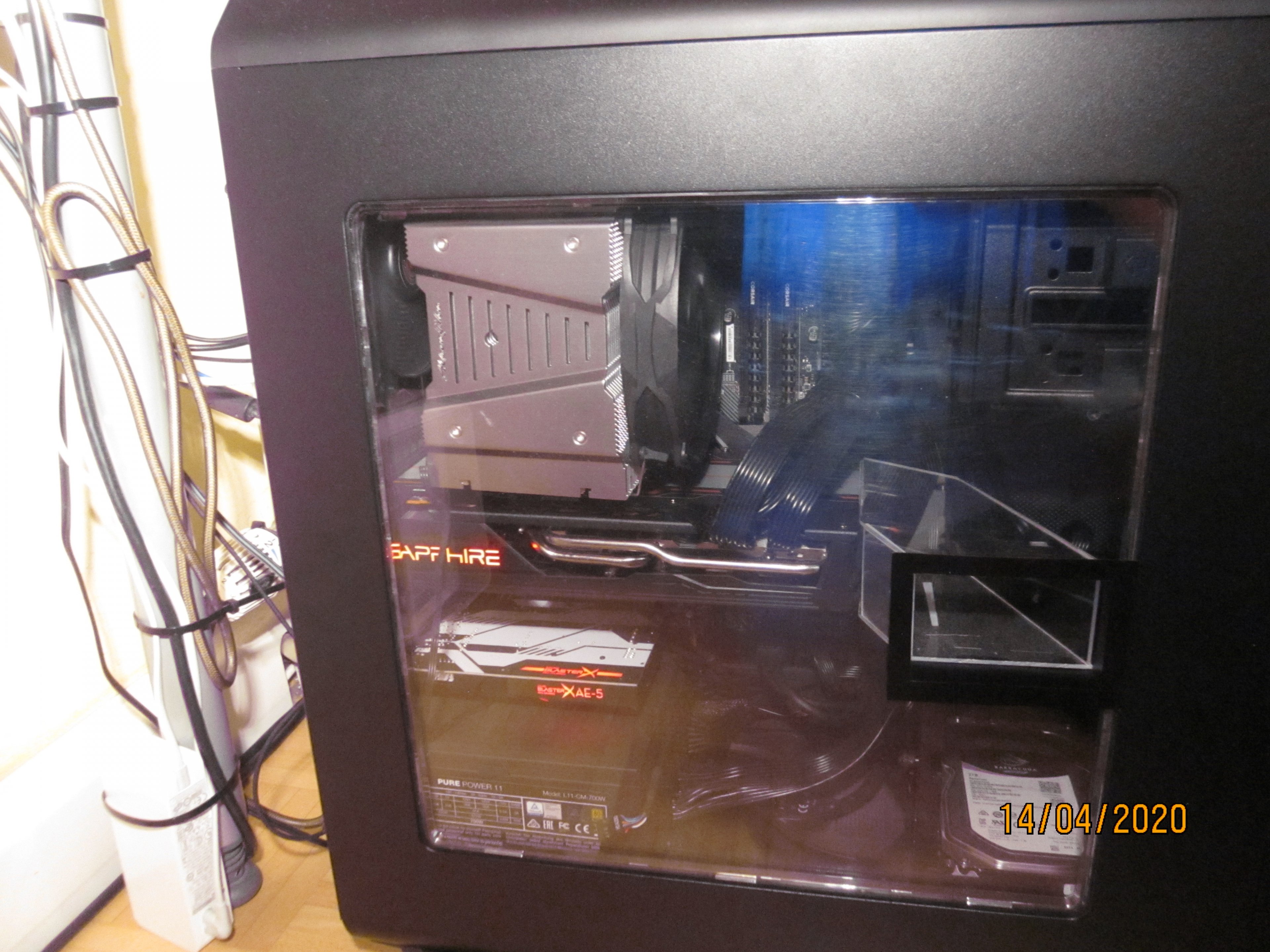

Hallo, ich habe eine AMD Pulse 5700 xt verbaut und kann das was Hauro sagt bestätigen dass etwa 30 Prozent der warmen Abluft hinten an der GraKa ausgeblasen werden aber wohin mit den 70% die vorne Richtung Gehäuselüfter geblasen werden?
Ich habe deswegen einen Luftkanal gebaut und war selbst überrascht wieviel heise Luft da rausgeblasen wird - dadurch wurde das ganze System erheblich leiser und Kühler.
Edit: Zur Frage des TE - ja ein Lüfter unter der Graka der diese mit Frischluft versorgt ist sinnvoll. Aber am besten probieren und einfach die Temparaturen und die Lüfterdrehzahlen bei den Anwendungen oder Spiele vergleichen.
Man spielt ja öfter das gleiche und da finde ich ist der Vergleich oft besser als ein Belastungstest oder nicht reale Benchmarks.
