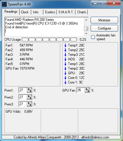

Hier noch mal ein Screen aus Speedfan:
Was meinst du mit "je nach Temparatur"? Welches Intervall?
Ansonsten ist es normal, dass er im Idle mit minimaler Drehzahl arbeitet. Warum sollte er auch schneller drehen, wenn es nichts zu kühlen gibt?
Wenn es "ungesund" wäre, einen Lüfter auf 100% laufen zu lassen, dann hätten die Entwicklungsingenieure sehr schlechte Arbeit geleistet.
