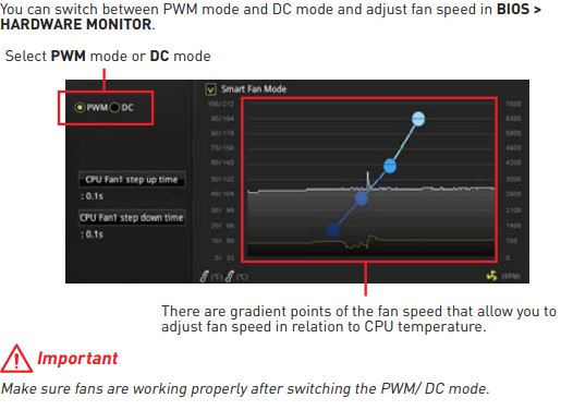

Jetzt habe ich das erste Spiel angeschmissen und plötzlich haben beim ersten Starten die Lüfter geschrien. Beim zweiten Starten war es dann ertragbar. Nun möchte ich nur die Lüfter auf eine Lautstärke reduzieren, die mich und andere nicht stört. Geht das im BIOS oder brauche ich dieses Speedfan Programm? Und eine kurze Erklärung oder einen weiterleitungslink wäre sehr nett.
MfG
Geht im Bios, mit 3 Pin Lüftern ist es auf den DC Modus zu stellen:
Stell die step up und down time auf maximum.
12v ist volle drehzahl
