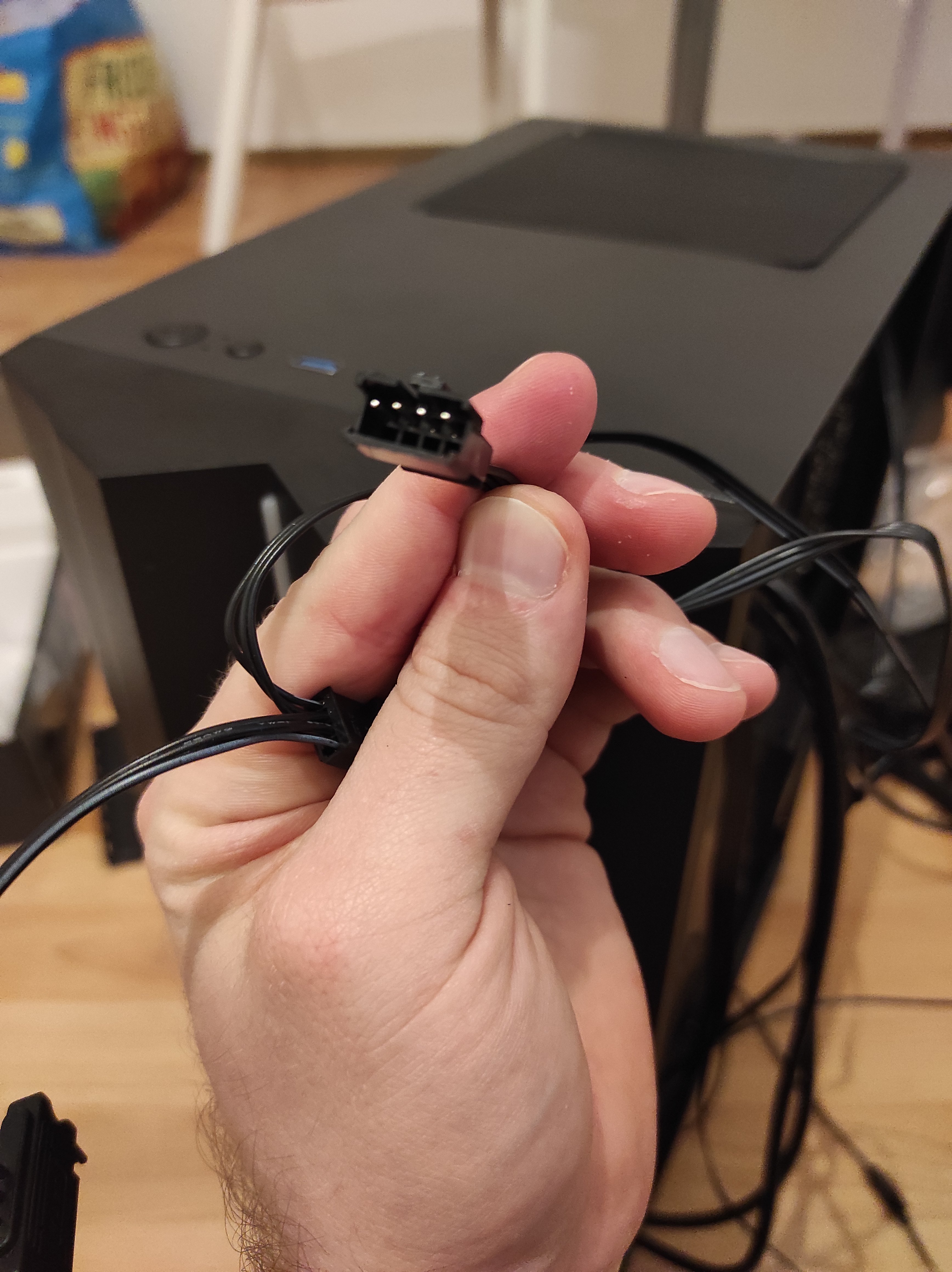

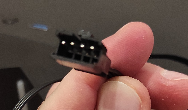

Ich Versuche ein Foto hochzuladen von dem Kabel was vom Lüfter abgeht und als einziges beim Einbau übrig geblieben ist
Mein Problem ist das ich auf dem Mainboard kein passendes Gegenstück finde wo man den Stecker reinmachen kann, und direkt am Netzteil ebenfalls nicht

Außerdem sind noch 2 weitere Stecker übrig geblieben die allerdings nicht vom Lüfter kommen, vll könnt ihr mir dazu noch
etwas sagen 🤔
Hat das Gehäuse vielleicht einen Fan- Controller eingebaut, an dem du den Lüfter anschließen kannst!?

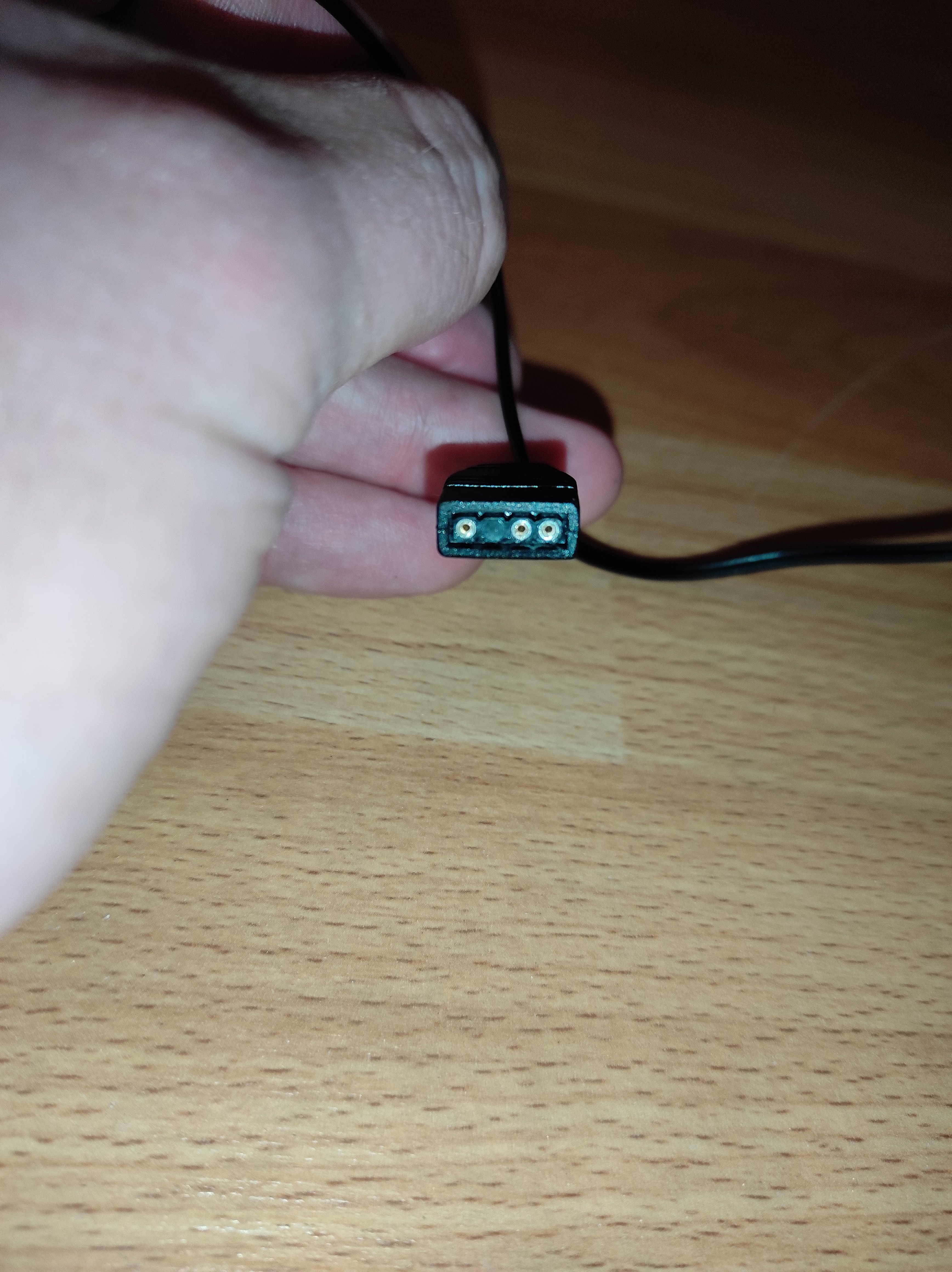

Dein drittes Bild zeigt einen Stecker für die RGB- Beleuchtung von irgendwas!

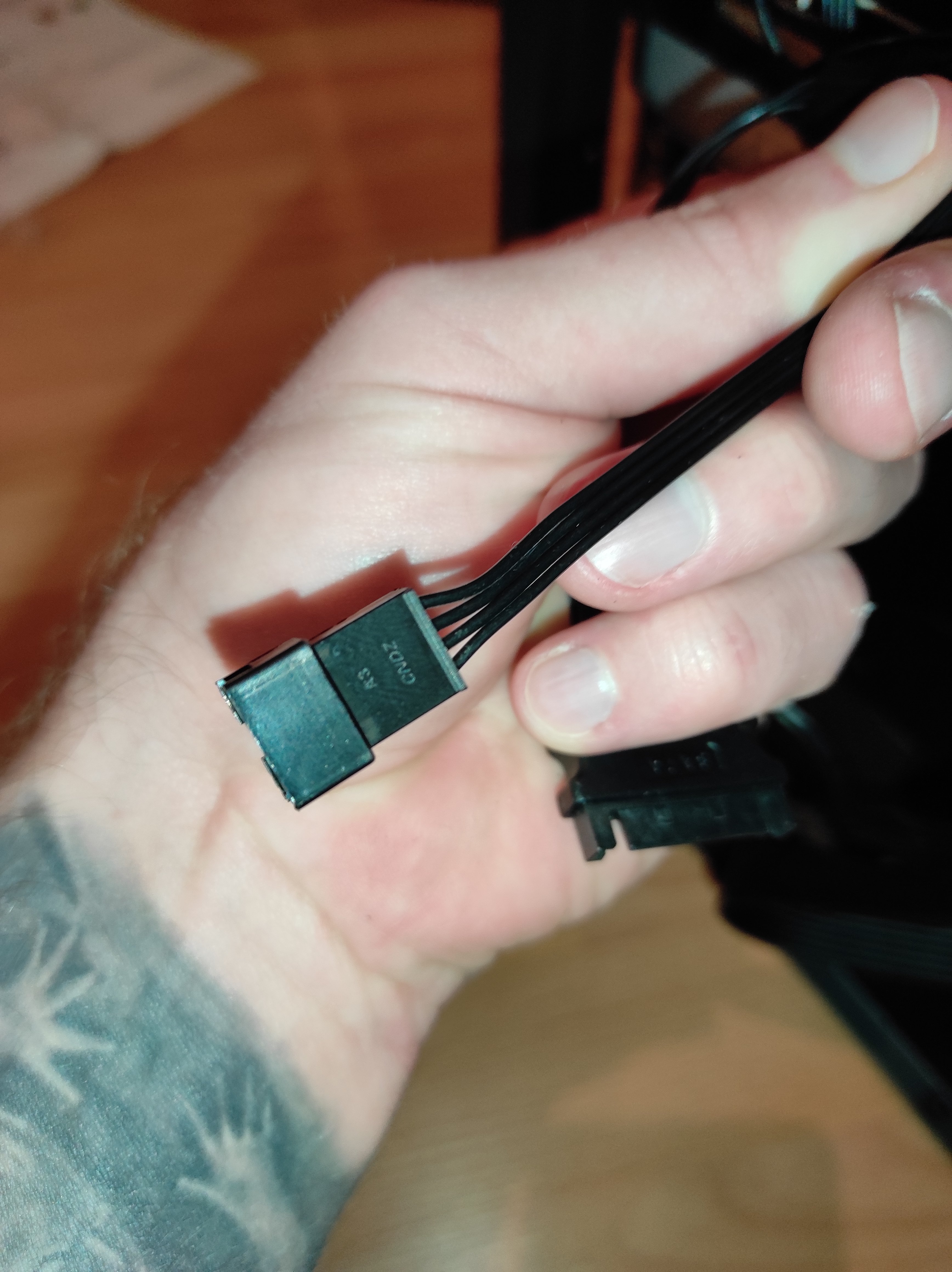

Beim Stecker im vierten Bild ist nur ein Pol belegt, was auf ein Sensorsignal hindeuten könnte!

Was ist das für ein Stecker im zweiten Bild unter deinem kleinen Finger? Ist das nicht ein Sata- Stecker, der noch mit dem Netzteil verbunden werden muß!?
Ja genau das ist ein SATA Stecker
Sorry ganz vergessen den zu fotografieren
Kann es sein daß der zuständig ist für die Stromversorgung vom Lüfter?
Problem ist das es dafür auch kein Steckplatz am Mainboard und Netzteil gibt 🤔
Ja, das ist wahrscheinlich der Stromstecker für die Versorgung der Gehäuselüfter mitsamt deren Beleuchtung! Schau an einem der Kabelstränge des Netzteils nach einer freien Sata- Strombuchse und schließe dort den Sata- Stecker an!

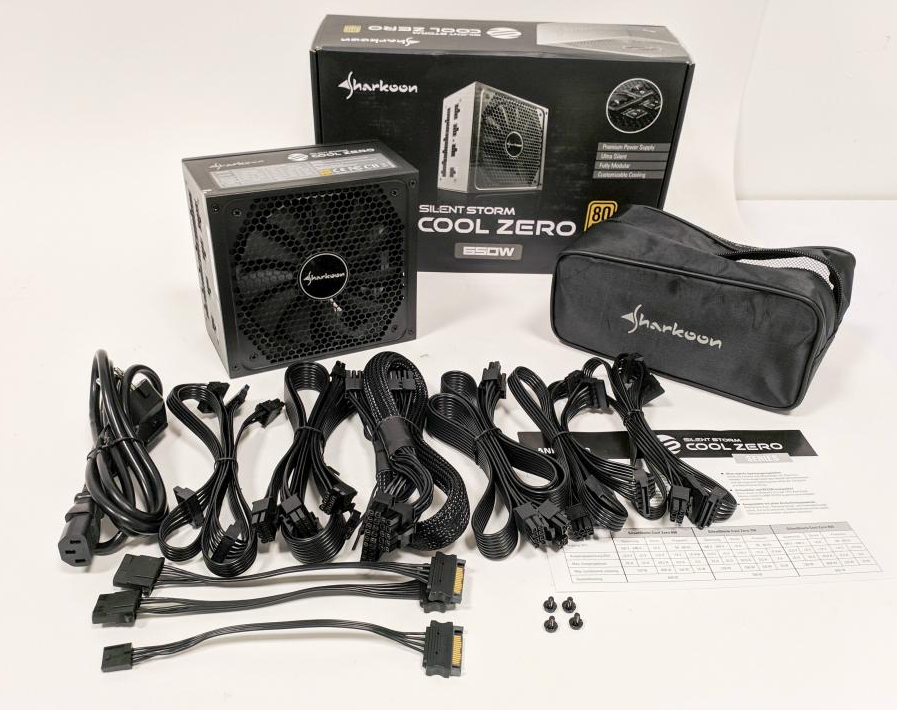

Hab ich bereits aber am Netzteil ist leider kein Steckplatz für den SATA
Am Mainboard ist ein m2 Steckplatz, habe im Netz gelesen das dort der SATA reinpasst
Allerdings ist rechts nebendran eine Art Plastikabdeckung und die ist im Weg für den SATA Stecker 🙈
Ahhh sorry
Natürlich war beim Netzteil ein Adapter dabei 🙈

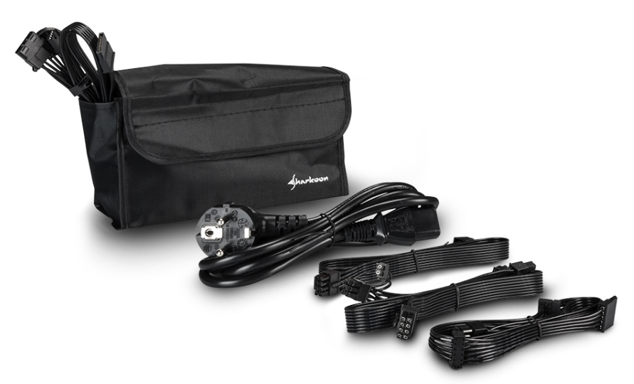

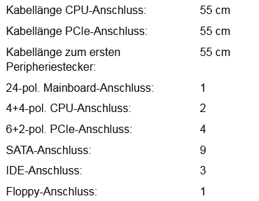

Laut Sharkoon- Seite hat dein Netzteil sogar 9 Sata- Stecker für entsprechende Verbraucher mit Sata- Buchse:
https://de.sharkoon.com/product/GoldZERO#specs

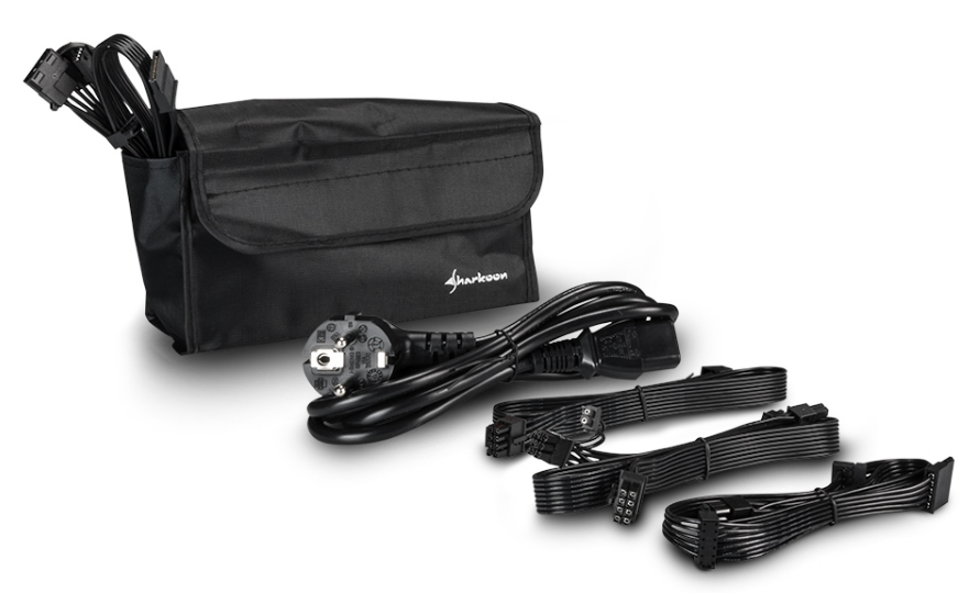

Einen Adapter solltest du dafür also nicht brauchen! Möglicherweise mußt du noch einen weiteren Kabelstrang, der dem Netzteil- Set beiliegt, am Netzteil einstecken, der dir dann den benötigten Sata- Stecker bereitstellt.

Genau, ein Kabelstrang war beim Netzteil dabei wo ich jetzt das SATA Kabel anschließen konnte

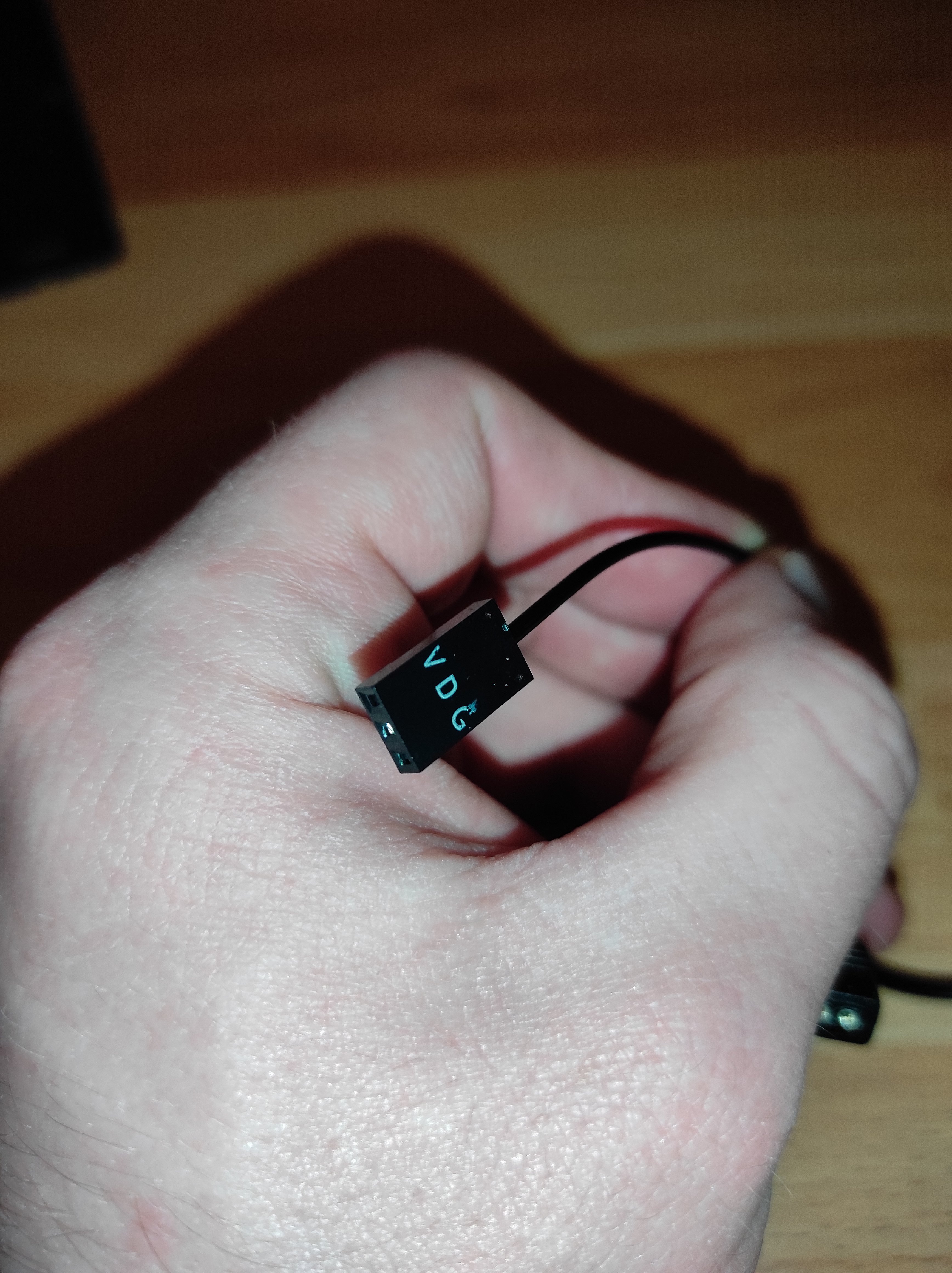

Und bei dem verbliebenen Stecker da hab ich keine Ahnung wo der hinkommt
Wie gesagt, es kommen 2 Stecker aus dem Lüfter, einmal der Sata den ich jetzt befestigen konnte und einmal der abgebildete
Der Sata ist jetzt drin aber der andere passt nirgends aufs mainboard und beim Netzteil war auch kein passender Adapter vorhanden 🤔

Also für den Stecker aus Bild 3 hast du keinen passenden Header (Anschluß) auf deinem Board gefunden!?
Schau dazu mal in das Mainboardhandbuch Seite 26!
https://download.msi.com/archive/mnu_exe/mb/M7C95v1.0-EURO.pdf
