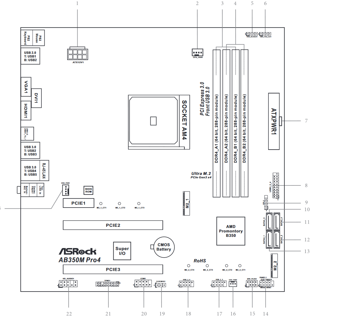

Wichtig ist hier, den oberen M2_1 Slot über der Grafikkarte zu nutzen und die Größe der SSD nicht zu klein zu wählen. Du hast nur diesen einen schnellen PCI-E Anschluss.
Der zweite Slot M2_2 bietet nur Sata3 6gb und ist damit nichts anderes als ein Sata Anschluss im M2 Format und kein PCI-E. Dazu teilt er sich die Leitung mit dem 3. Sata 6GB Anschluss (10).
- 1 x M.2 Socket (M2_2), supports M Key type 2230/2242/2260/2280 M.2 SATA3 6.0 Gb/s module
https://www.asrock.com/mb/AMD/A320M Pro4/index.asp#Specification

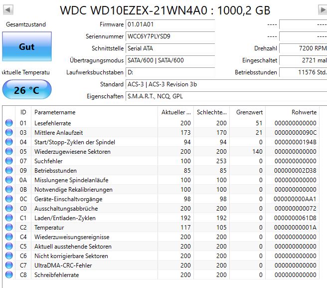

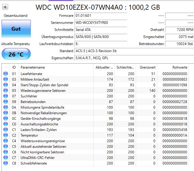

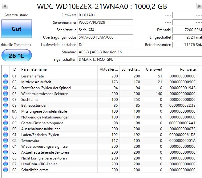

Die vorhandenen HDDs und die SSD könntest du mal durchchecken
https://www.computerbase.de/downloads/systemtools/festplatten/crystaldiskinfo/
Die 2 WD Blue HDDs sind wie alt?
Die Vertex 4 hat ja auch bestimmt schon ein paar Jahre auf dem Buckel.

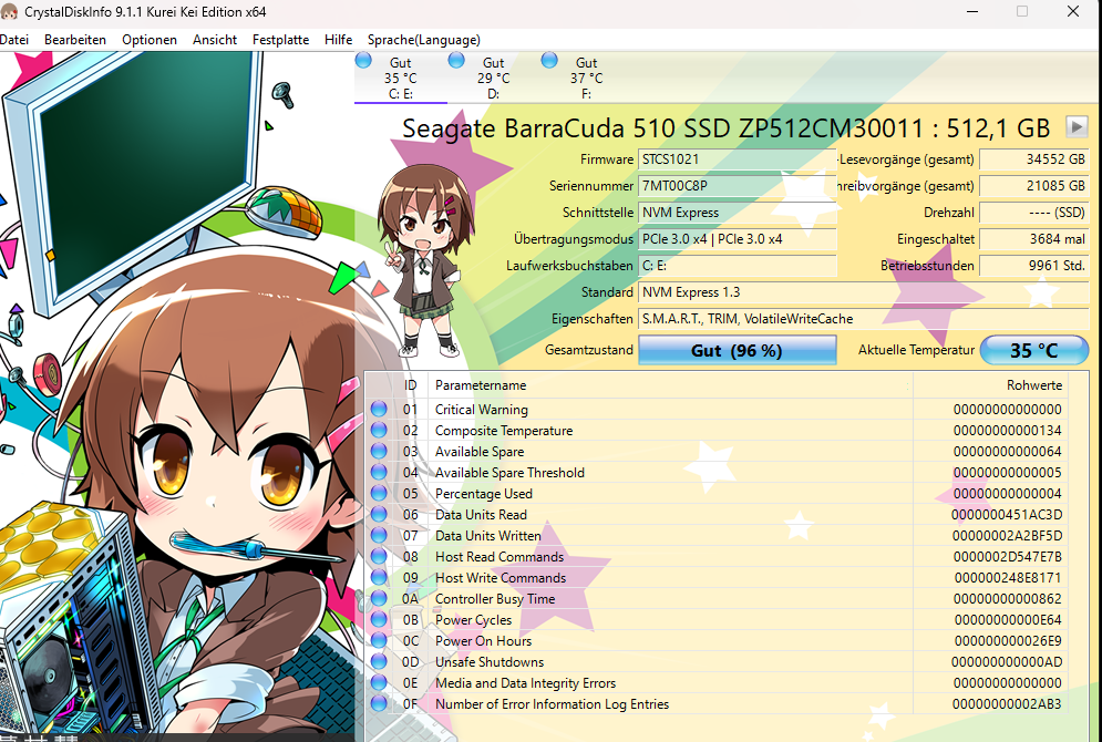

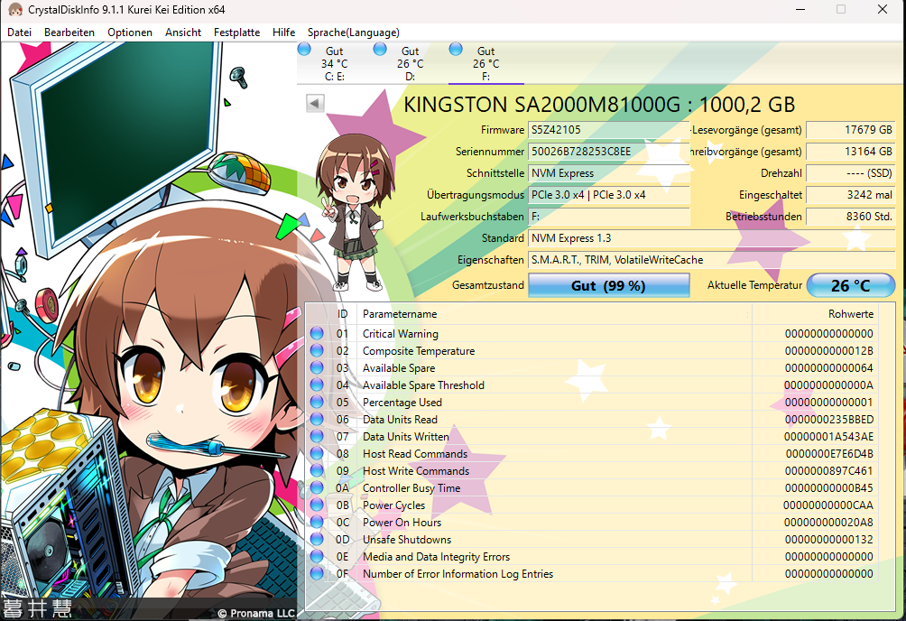

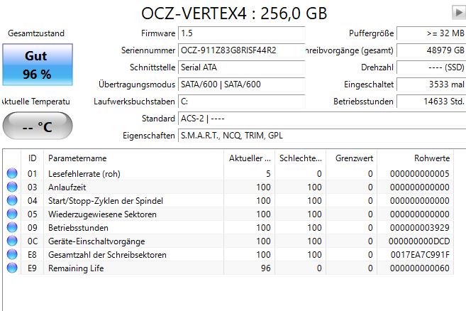

Ich kann jetzt die Infos nicht analysieren aber hab mal im Datei-Upload alle 3 Festplatten aufgelistet. Dachte ich könnte die erst mal so übernehmen. Aber ja generell sind alle 3 Festplatten schon zusammen gesammelt von Freunden und was älter, also habe ich nicht mal eine Ahnung wie alt die sind :D
Wären die denn noch so in Ordnung?
Tausend Dank auch für die Listen und vor allem das Bild, so kann ich mir das ganze auch nochmal besser vorstellen 😌
Die HDDs sind ok.
10 bzw. 11k Betriebsstunden sind ein gut gelaufener Gebrauchtwagen sozusagen.
Die SSD ist noch gut in Schuss für ne System SSD. Mal zum Vergleich.
Hier liegen nur Games und Daten drauf d.h. es wird wenig geschrieben, viel gelesen.
Dagegen meine System SSD von der Betriebszeit her relativ nah an der anderen, aber aufgrund von Installationen, Updates usw. wird hier wesentlich mehr geschrieben. Beide sind etwa 5J. alt.
mehr zu den Smart Werten falls es dich interessiert gibt es hier. https://www.gieseke-buch.de/windows/smart-festplatten-interpretieren

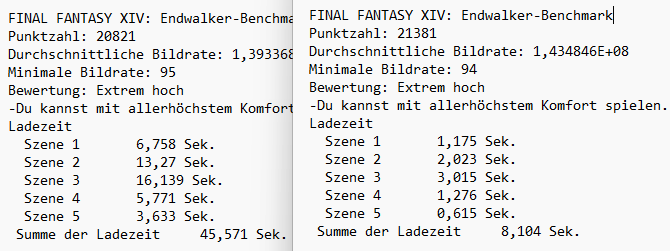

Aber nice ist es schon. Mal ein Beispiel anhand eines Benchmarks, links HDD, rechts SSD über PCI-E.
Gerade Starfield ist ja nicht sparsam was Ladescreens angeht. Hier kann man warten halt vermeiden, immerhin verbrät schon genug Lebenszeit mit warten, sei es auf dem Amt oder im Supermarkt

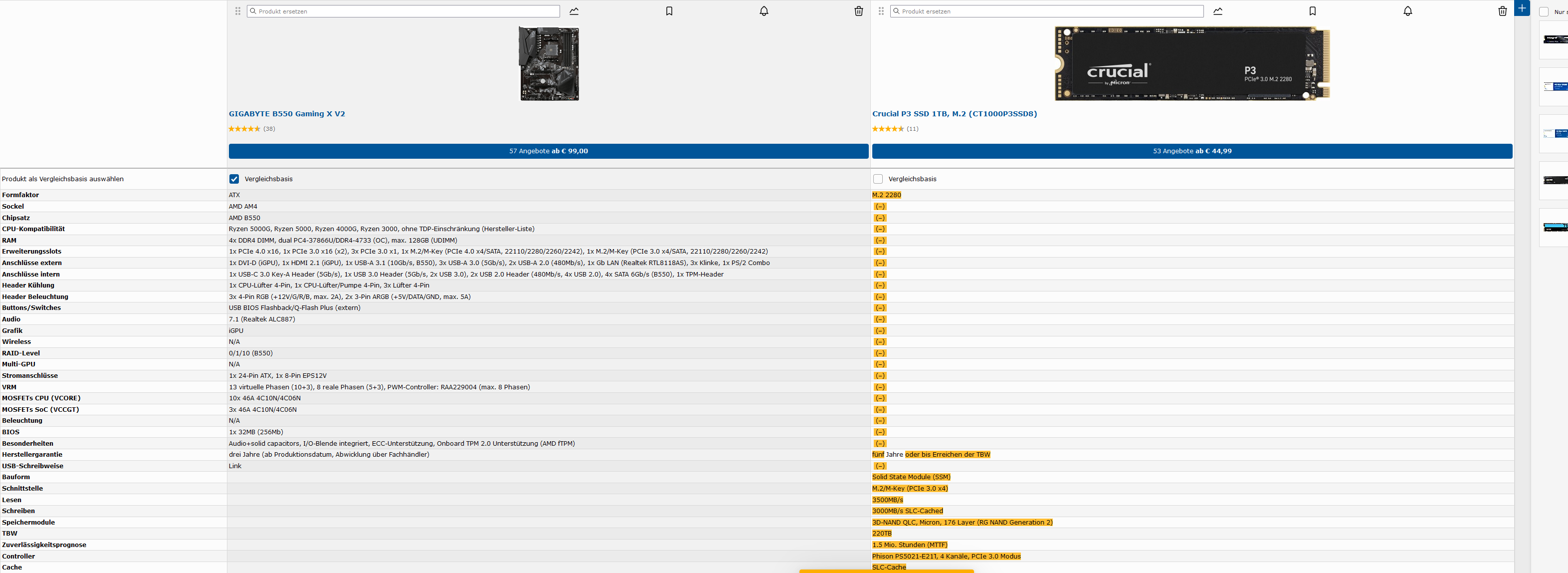

B550 sollte es bei nem neukauf mMn sein. und da wird es kaum günstiger ohne mist zu kaufen. ich persönlich würde eher noch den knappen 5er für das B550-A Pro drauflegen.
die P3 halte ich für absolut keine empfehlung.
ich würde nach möglichkeit noch etwas drauflegen und gleich ne richtig gute SSD wie z.b. ne KC3000 nehmen.
Reaktionen: A.Xander

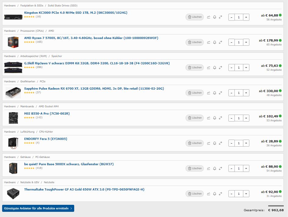

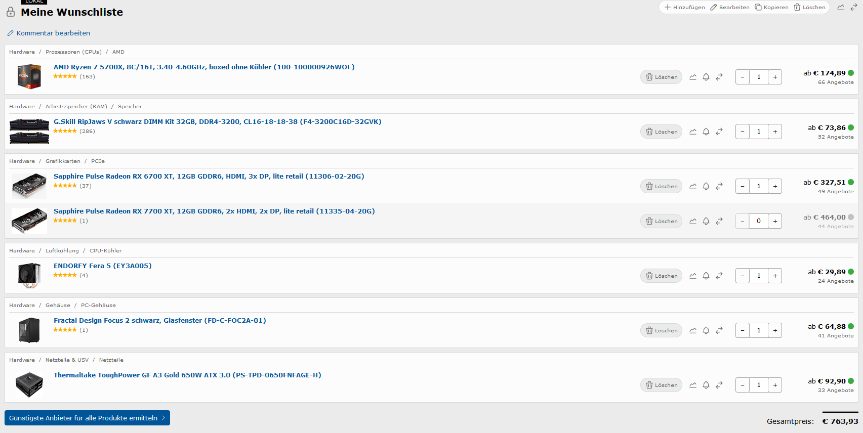

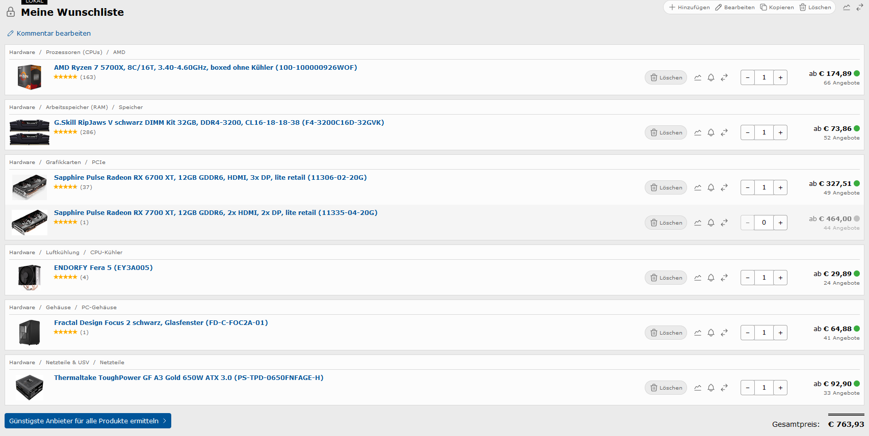

SOHOO, da bin ich wieder! Ich hab jetzt mal alles so in diese Liste eingefügt, und würde mir dann Angebote zusammen suchen:
https://pcpartpicker.com/list/4J3MCd
Würde das MB erst mal so behalten wenn es ja funktioniert, ich hatte persönlich nur Angst, dass ein älteres eventuell Schäden an neuen Teilen verursachen könnte.
Was mich jetzt noch verunsichert ist die Warnung mit meinem alten MB (ASRock A320M Pro4 Micro ATX AM4)
Note: A USB 2.0 to USB 3.2 Gen 1 header adapter is required.
Note: A USB 3.2 Gen 1 to USB 3.2 Gen 2 header adapter is required.
Also müsste ich hierfür noch Adapter kaufen? Kosten diese nicht auch nochmal je ca 10 Euro ( solche ?) ?
Oder halt alternativ würde ich die empfohlene MSI B550-A PRO ATX AM4 Motherboard holen, dann hätte ich auch nicht das Adapter Problem wenn ich es richtig verstanden habe (?).
Die SSD ist (noch) optional aber würde dann auch auf 512 GB gehen (müsste doch so reichen in dem Setup oder lieber 1TB? Bzw macht es große Unterschiede? Wie gesagt VR zb)
Also entweder wie oben in der Liste ODER +neues MB und 1TB SSD :)
Hab ich alles soweit richtig übernommen?
Ihr seid echt eine wahnsinnig große Hilfe!🥳

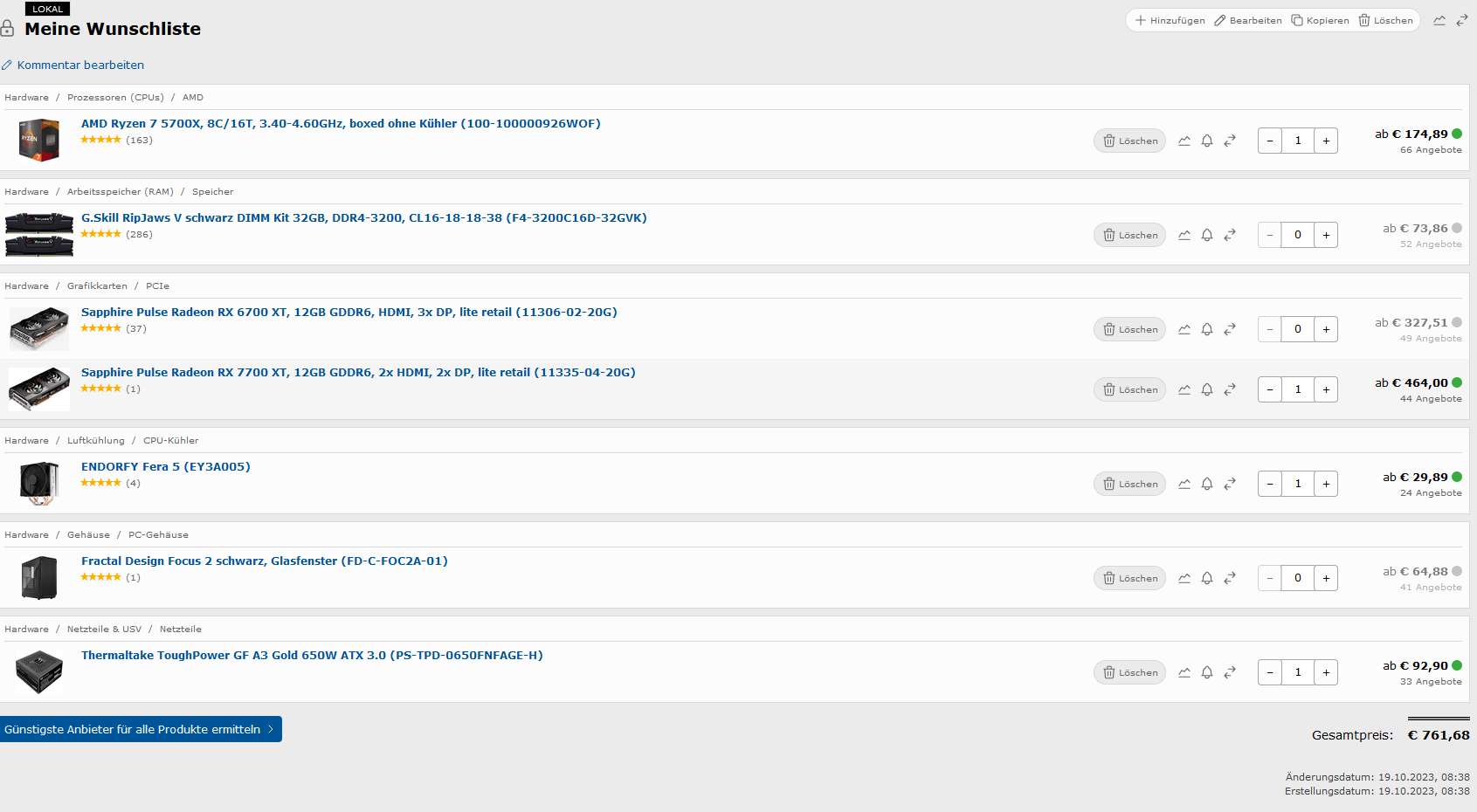

Als Laie finde ich trotzdem die Auflistung auf dem Board unten ganz gut und die Warnungen was vielleicht nicht kompatibel sein könnte.
Also hier nochmal mit 5700x, 1 TB SSD aber halt gespart am Case und Power Supply? Wäre nämlich meine absolute Grenze.

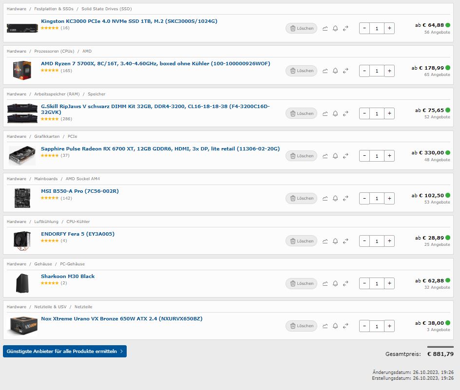

Diese Version geht auch, mit SSD Verlust und USB-C, mit meinem alten MB, ja? Nur für alle Fälle falls ich kein neues erst mal hole (eventuell erst nachher)
Ihr seid echt die besten und danke für eure MEGA Geduld mit dem Noob ^-^
@seilias:
ja, funktioniert auch mit dem A320M Pro4. vorher das BIOS auf die aktuellste version flashen (nötige zwischenschritte beachten!) und die PCIe-M.2 in M2_1 stecken.
das M30 ist auch ein gutes gehäuse.
leise steht und fällt mit den lüfterkurven. Zen3 wird recht warm und neigt zu starken temperatursprüngen; die lüfterkurven müssen entsprechend eingestellt werden.
apropos lüfter: je nach anzahl der gehäuselüfter wirst du beim A320M Pro4 noch Y-splitter brauchen; das brett hat nur zwei CHA_FAN-header (jeweils einen 3pin und 4pin).
