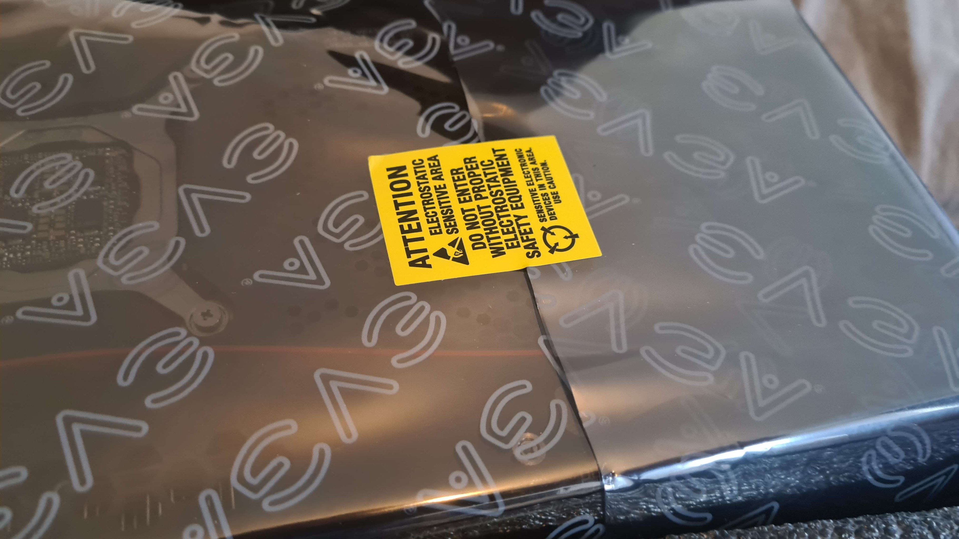

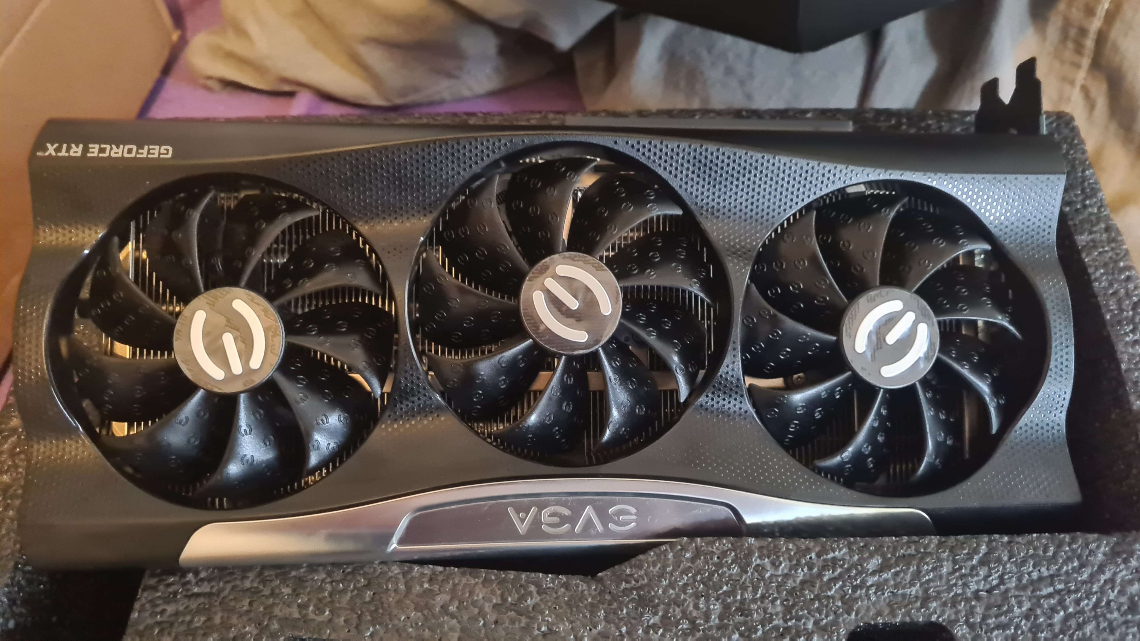

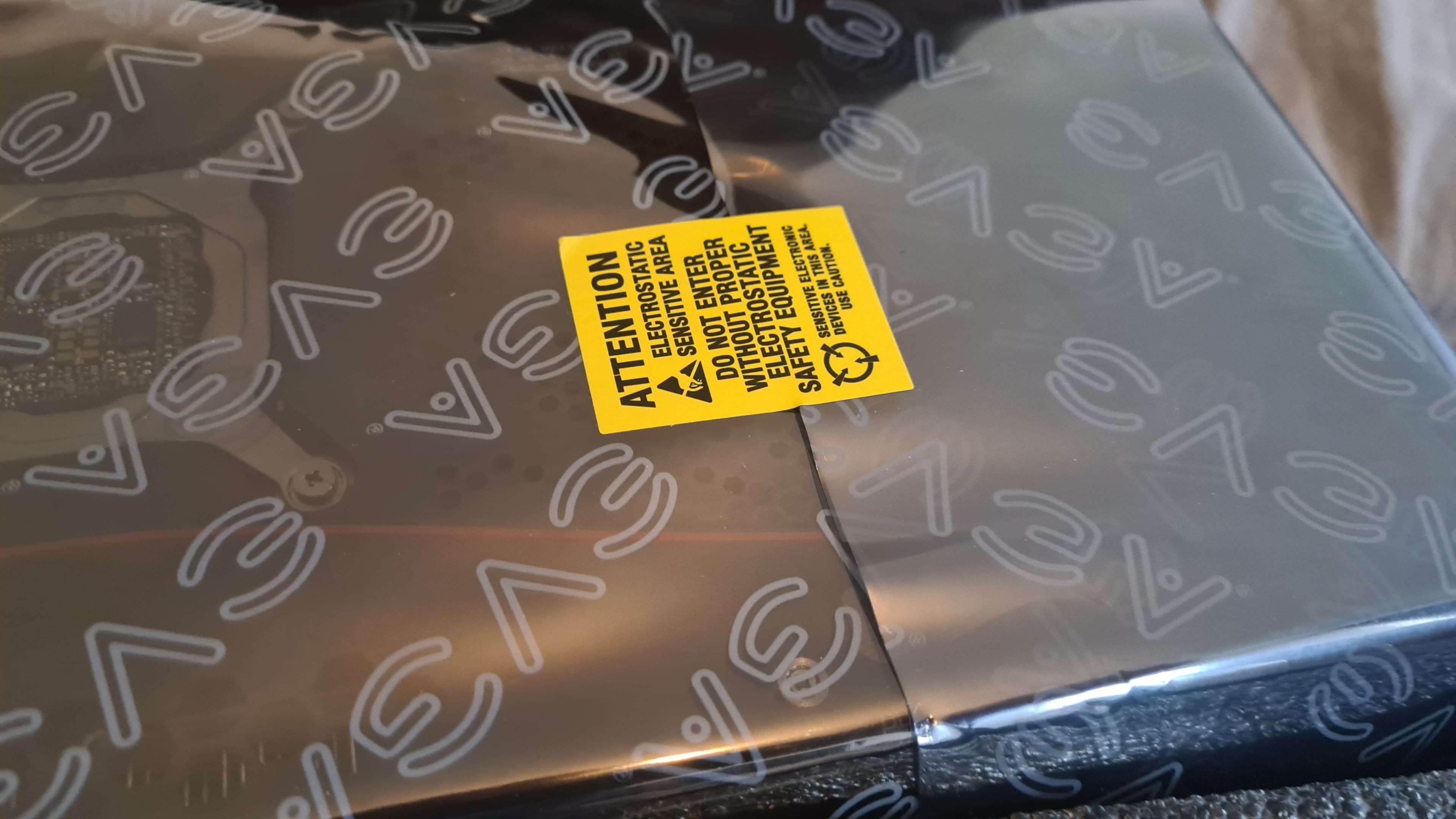

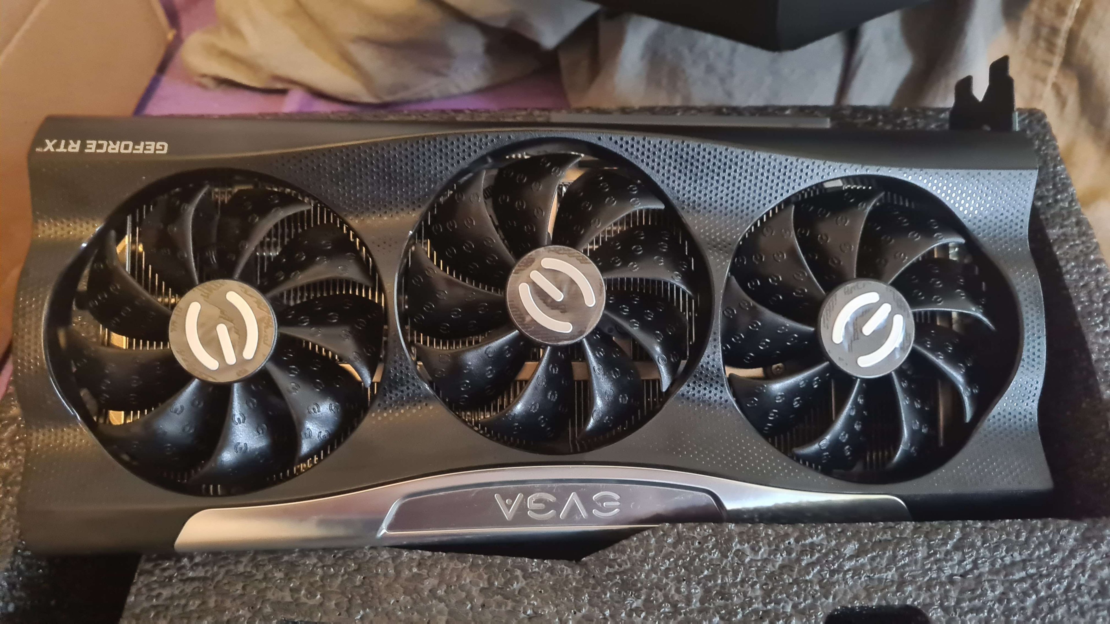

So mal kurz ein Feedback, heute kam eine "neue" grafikkarte an, meine alte hatte also definitiv ein hardwareschaden.
Alles wieder Problemlos, lag nicht am Monitor :)
