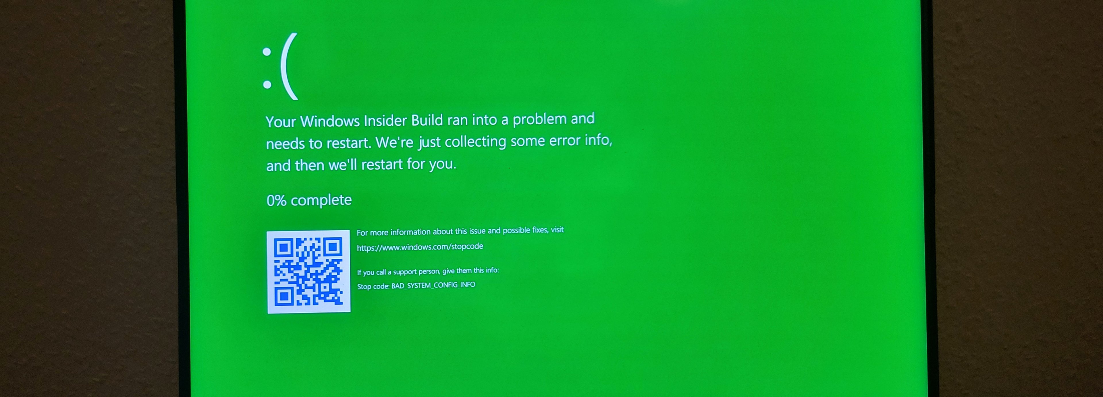

Geklonte SSD bootet nicht?
Wie keine Ahnung?
Grundsätzlich wissen wir das ja, aber wo jetzt? Windows neu installieren oder was?
Hier mit der Reparatur kommst du doch auch nicht weiter!

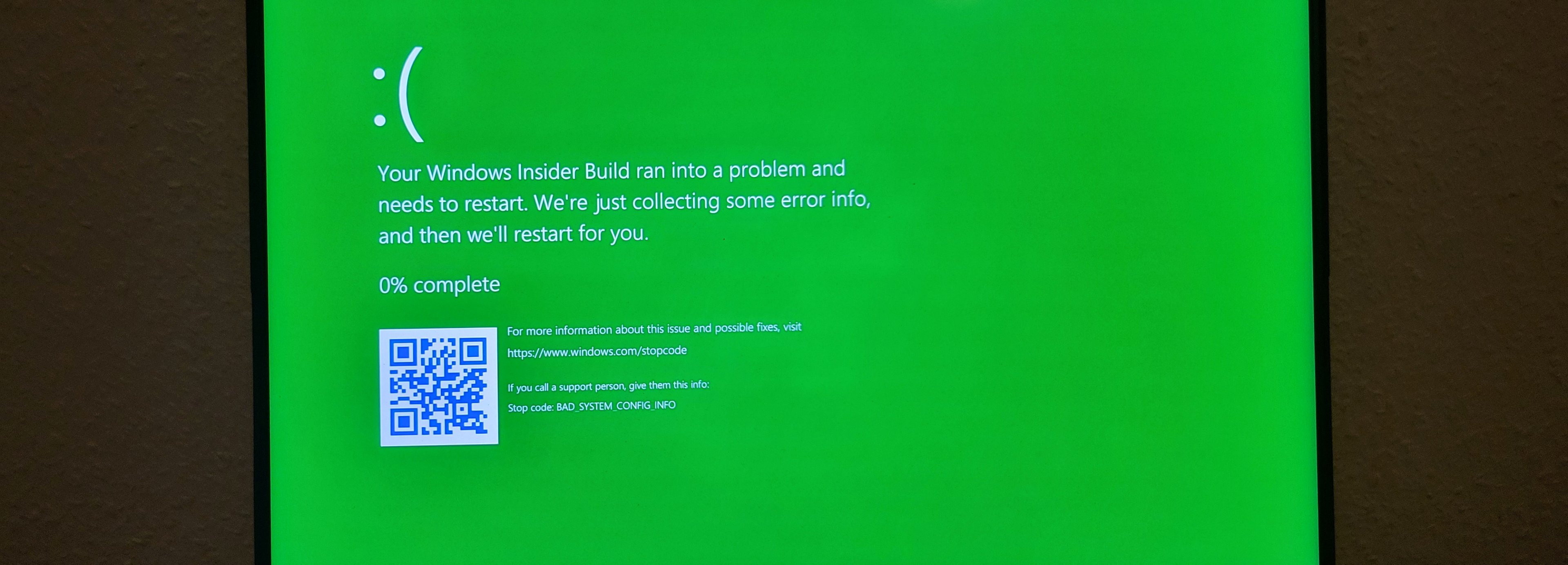

feifelm1983 schrieb:
Nach dem Neustart!

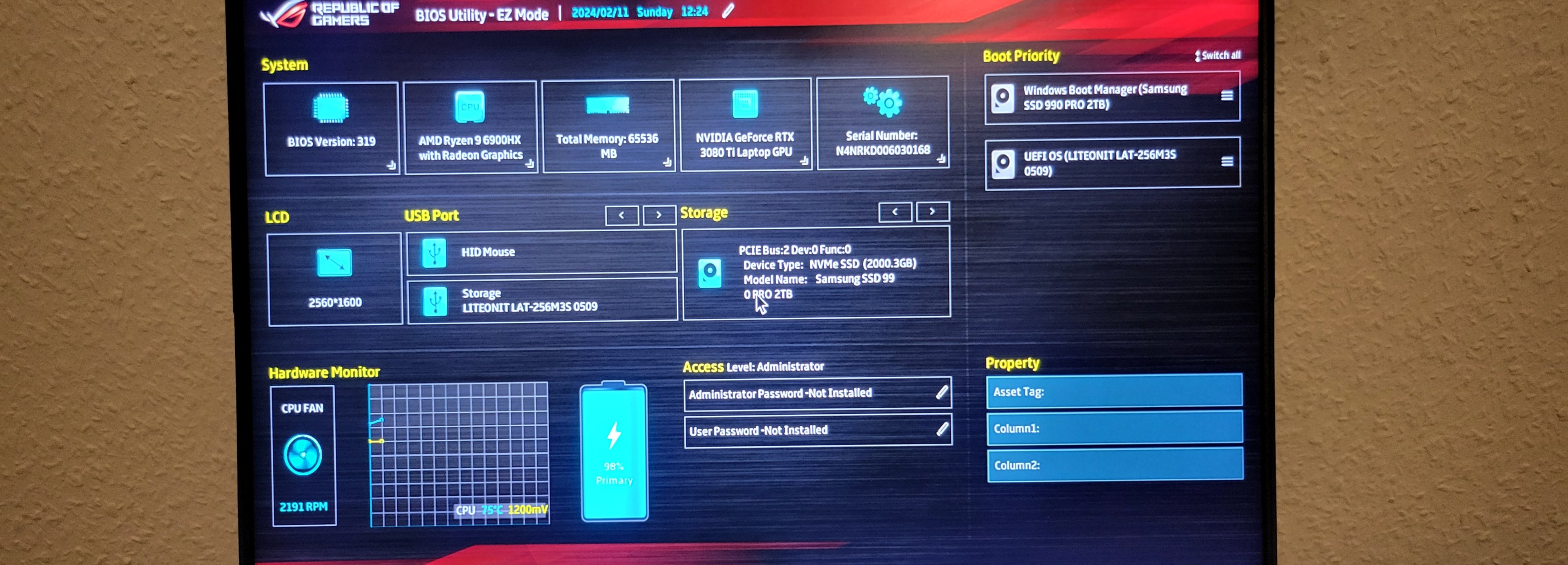

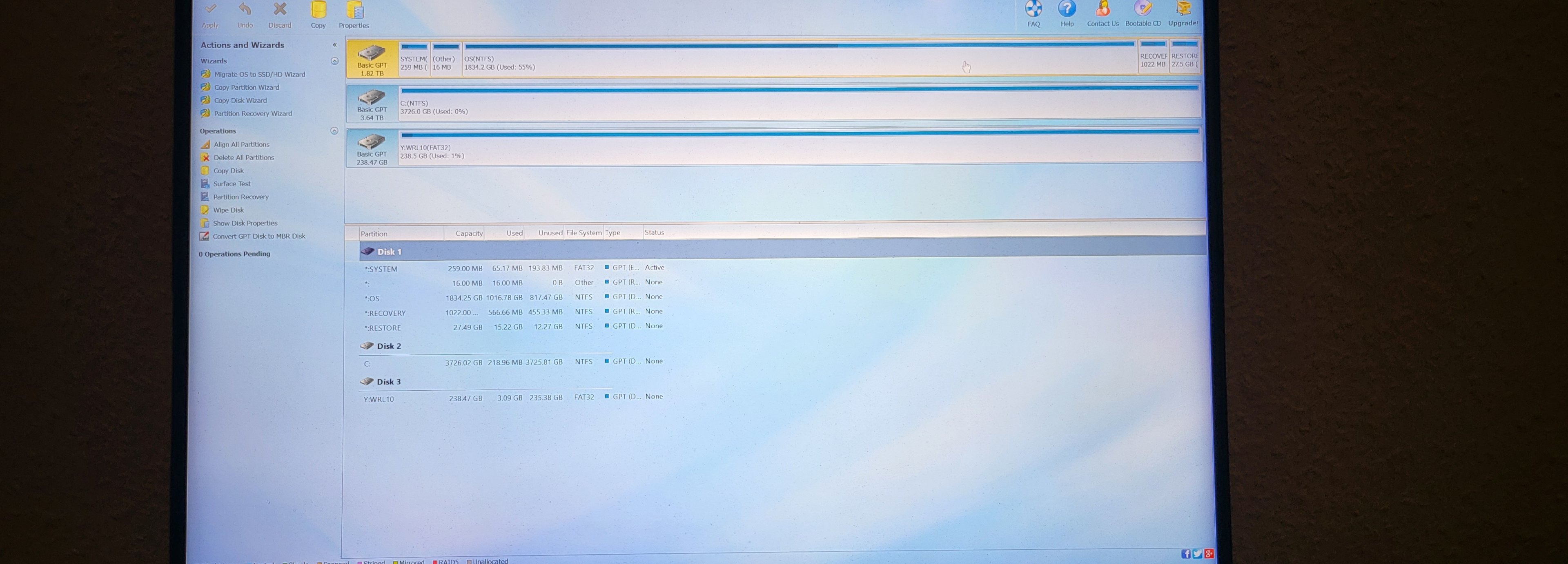

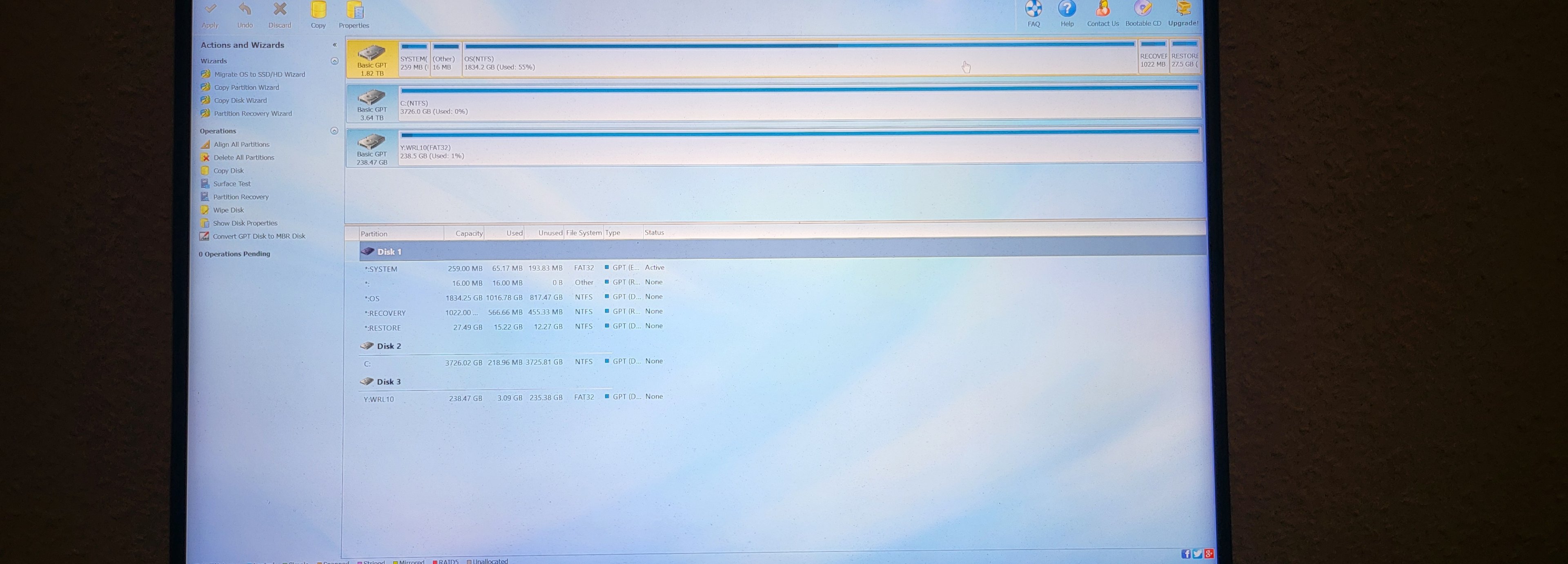

Ich bin wieder zu Windows Rescue Live gewechselt und im Minitoll hat das geklonte Laufwerk wieder keinen Laufwerksbuchstaben. :( Weil ich den Laptop neugestartet habe und im Bios die Bootfolge geändert habe.
Hier wunderst du dich, dass dein geklontes Laufwerk wieder keinen Buchstaben hat und das ist nun mal normal, wenn ein anderes Windows gestartet ist, dass sich dann den Buchstaben nimmt.
Ist doch bei Dualboot auch so.
Was soll das eigentlich mit der Insider Version, das kann doch nicht gewollt sein bei dir, was willst du sein ein Insider?
Windows 11 kann jeder Mensch ganz normal downloaden und neu clean installieren.

@feifelm1983
Klemme mal nur die die defekte, nicht startende SSD an.
Starte den PC neu, mit dem dem CTN24 Tool vom USB-Stick.
Vergib mit Minitool einen LW Buchstaben, egal welchen.
Schalte den PC aus, klemme den USB-Stick mit CTN24 ab.
Schalten den PC, mit nur der defekten SSD an.
Was passiert?
Ich mĂĽsste dafĂĽr im Laptop đź’» beide SSD'S wieder ausbauen und die Defekte SSD einbauen.
Reaktionen: Ponderosa

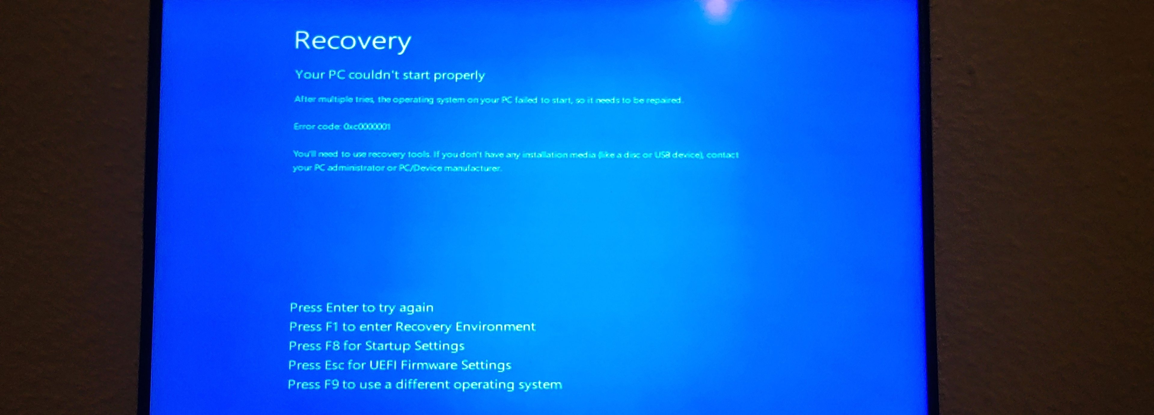

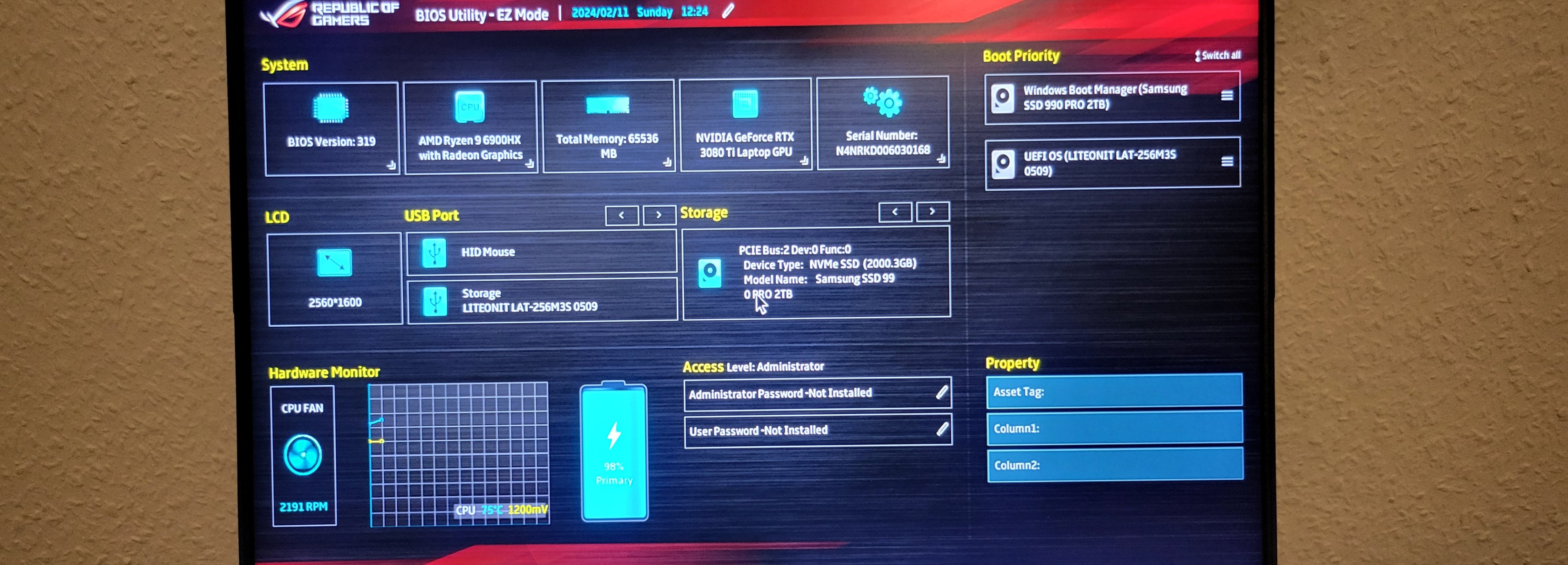

Nur die Defekte SSD 2 TB ist im Laptop 💻 eingebaut, CNT 2024 ist über die angehängte Festplatte gestartet und im Minitool hat die defekte SSD jetzt den Laufwerksbuchstaben C:. Ich habe ihn nicht geben müssen.

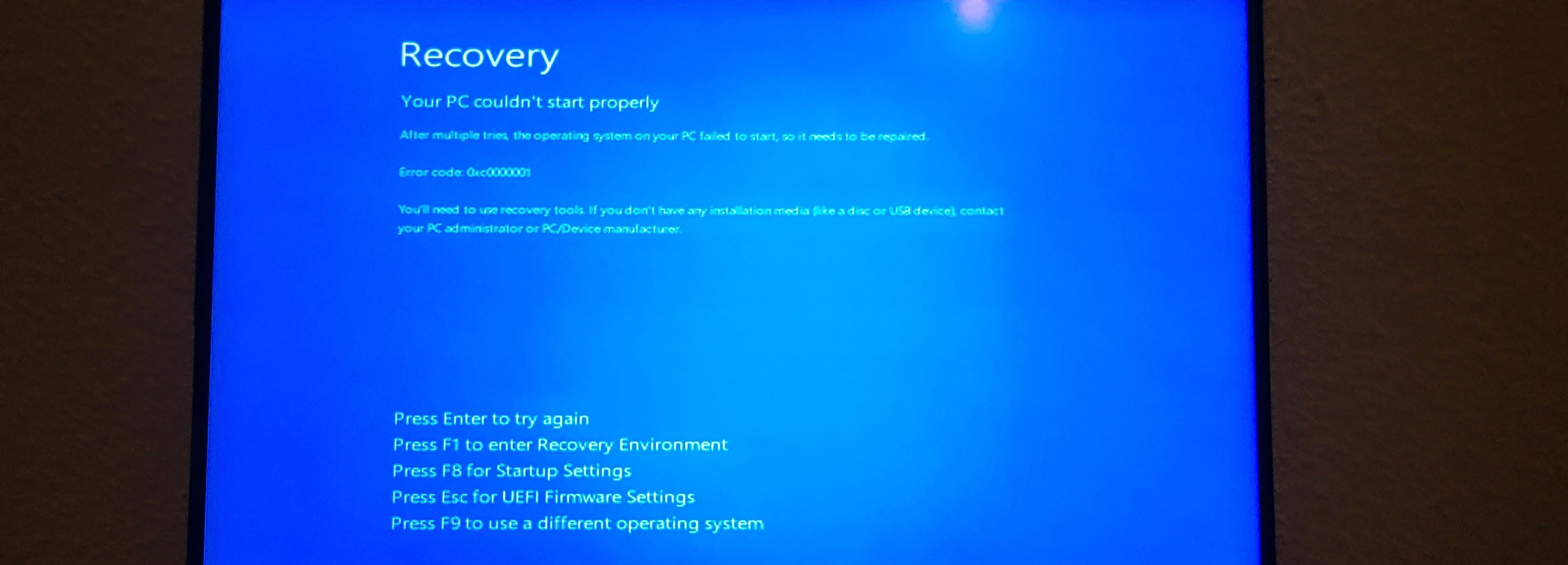

Nach dem ausschalten und der CNT Entfernung und wieder anschalten kommt das:
Uhrzeit stimmt auch nicht.
Also dann mĂĽsste dieses System JETZT starten, oder es mĂĽsste noch mal
bcdboot C:\Windows ausgefĂĽhrt werden
ODER ES IST KEIN STARTPROBLEM.
Reaktionen: wuselsurfer
Sehe ich auch so. Finde es komisch, dass er so nicht startet.

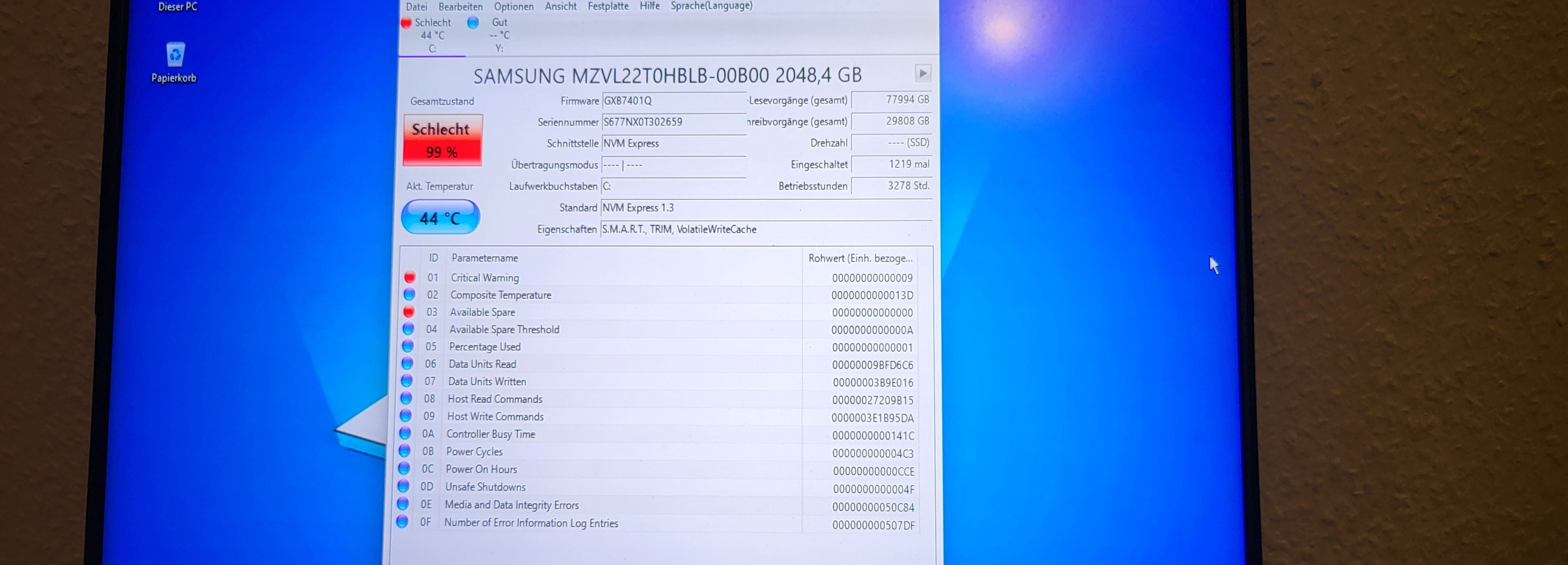

Auf dem CTN24 ist ja auch CrystalDiskInfo, kann man da mal einen Screenshot davon sehen.
Screenshot kannst du in FreeCommander XE > Extras > Bildschirmfoto aufnehmen anfertigen, und in deinem Screenshotordner ablegen.
Oder es kommt die gleiche Fehlermeldung wie in #57
Reaktionen: feifelm1983

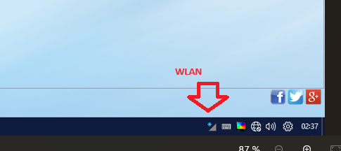

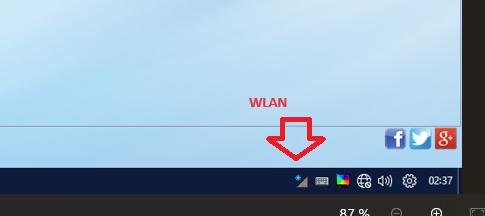

WLan hast du bei CTN24 in der Taskleiste unten rechts neben der Uhr ganz links ein kleines graues Dreieck, da kann man anklicken, und das Passwort fĂĽr den Router angeben, dann sollte er sich verbinden.
Ja, die Samsung SSD ist wohl hinĂĽber.

@ feifelm1983:
Kommt der Fehler 0xc000000f noch beim Start?
Der bedeutet, daĂź Systemdateien fehlen oder nicht gefunden werden.
Das könnte man mit einer Sytemrücksetzung eventuell beheben, wenn es Wiederherstellungspunkte gibt.
Am Anfang kommt siehe #107 und ob ich einen Wiederherstellungspunkt habe weiĂź ich nicht. Theoretisch ja weil ich vor ĂĽber 2 Wochen noch das letzte Windows Insider Update installiert hatte.

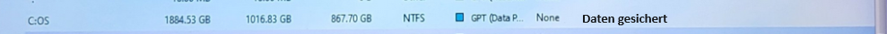

Die Daten von C sind extern gesichert?
Ehrlich gesagt, dieser Samsung SSD wĂĽrde ich nicht mehr trauen. Weder fĂĽr eine Windows Installation, noch fĂĽr wichtige Daten.
