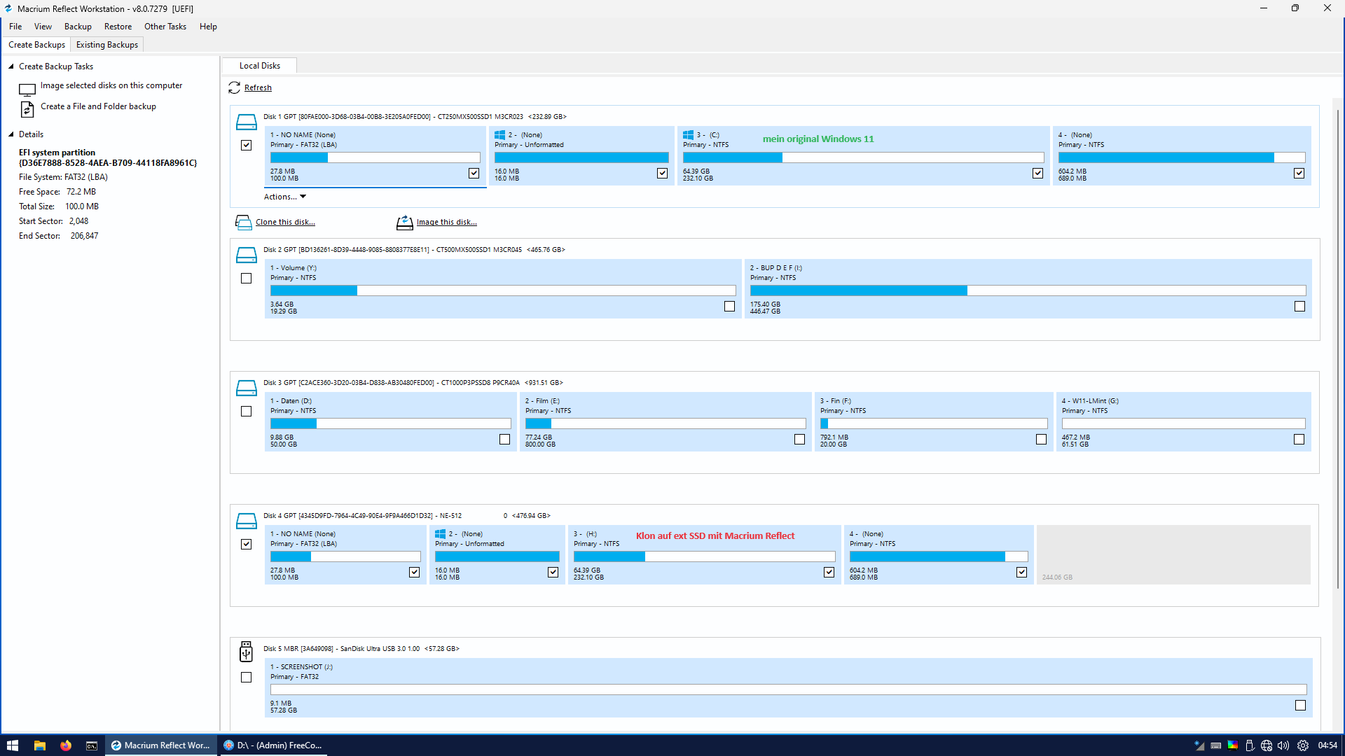

Ich hab die Situation in etwa nachgemacht.
Mit Macrium Reflect habe ich mein Windows 11 auf eine externe SSD geklont, das startet auch nicht.
Weitere versuche sehe ich also als erfolglos an.
Noch 2 Tests gemacht.
1) Klon mit Minitool Partition auf eine interne SSD, funktioniert nicht.
2) Klon mit Macrium Reflect 8 auf eine interne SSD, funktioniert.
3) Klon mit Minitool Partition auf eine interne SSD, nach dem klonen einen LW Buchstaben hinzugefügt, funktioniert.
Ich schätze mal, wie ich in #19 vermutet habe, dort einen LW Buchstaben hinzufügen, und es sollte funktionieren.
