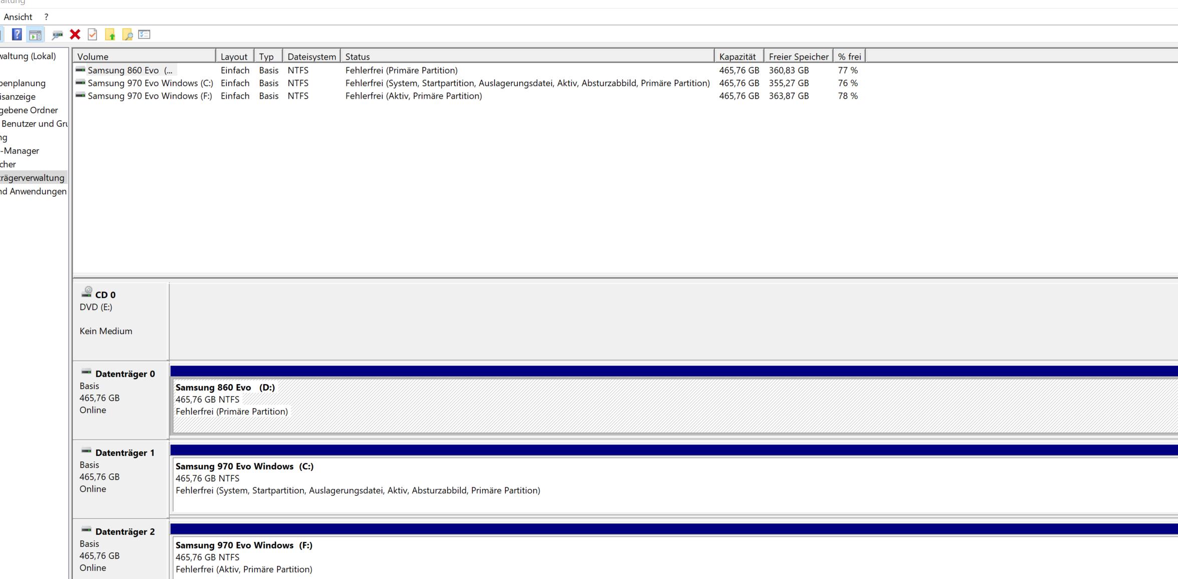

Hier der Screenshot
Geht schonmal in die Richtung.

Um genau zu wissen ob es sich um den Klon handelt, habe ich auf der Klon SSD ein Textfile auf den Desktop abgelegt, stelle ich nun im Bios auf 970 Evo, bootet er auch von dort, nur nach dem booten ist kein text File auf dem Desktop, also schein alles geklappt zu haben.
Wichtig wäre noch zu sagen, das wenn eine NVME SSD gesteckt wird, bei einigen MBs die Sata Ports deaktiviert werden, in meinem Fall Port 5 und 6, Geräte die da dran hängen werden nicht im Bios angezeigt.
Anscheinend wurde der NVME Treiber gleich mit auf die Sata SSD kopiert, falls nun was mit der 970 evo sein sollte bzw. dem BS da drauf, kann ich die 850 Evo einschalten booten und gleich mit allen Tools weiter arbeiten und von dort aus einen Klon wieder auf die NVME SSD erstellen.
Nur über USB 3 extern lässt die SSD sich nicht booten, also könnte man den Klon intern verbauen und immer wenn ein Backup ansteht, diese an den Strom hängen.
Sehr schön wenn jetzt alle SSDs mit Windows 10 starten auch wenn du die alte 970 abklemmst.
Warum hast du da 2x 970 stehen ?
3 Platten und jetzt startet auch jedes Windows auf jeder Platte?
Um meine Frage wegen der Bootpartition aufzuklären!
Du hast gar keine!
Dein Screen zeigt, dass du Windows 10 wie zu XP Zeiten installiert hast,.
Alle Bootdateien in C: ohne Bootpartition die es ja schon seit Vista / Win7 gibt auch im MBR Modus.
Das funktioniert na klar bei Windows 10 auch nur im alten MBR Modus und von UEFI GPT installation ist da bei dir nicht die rede.

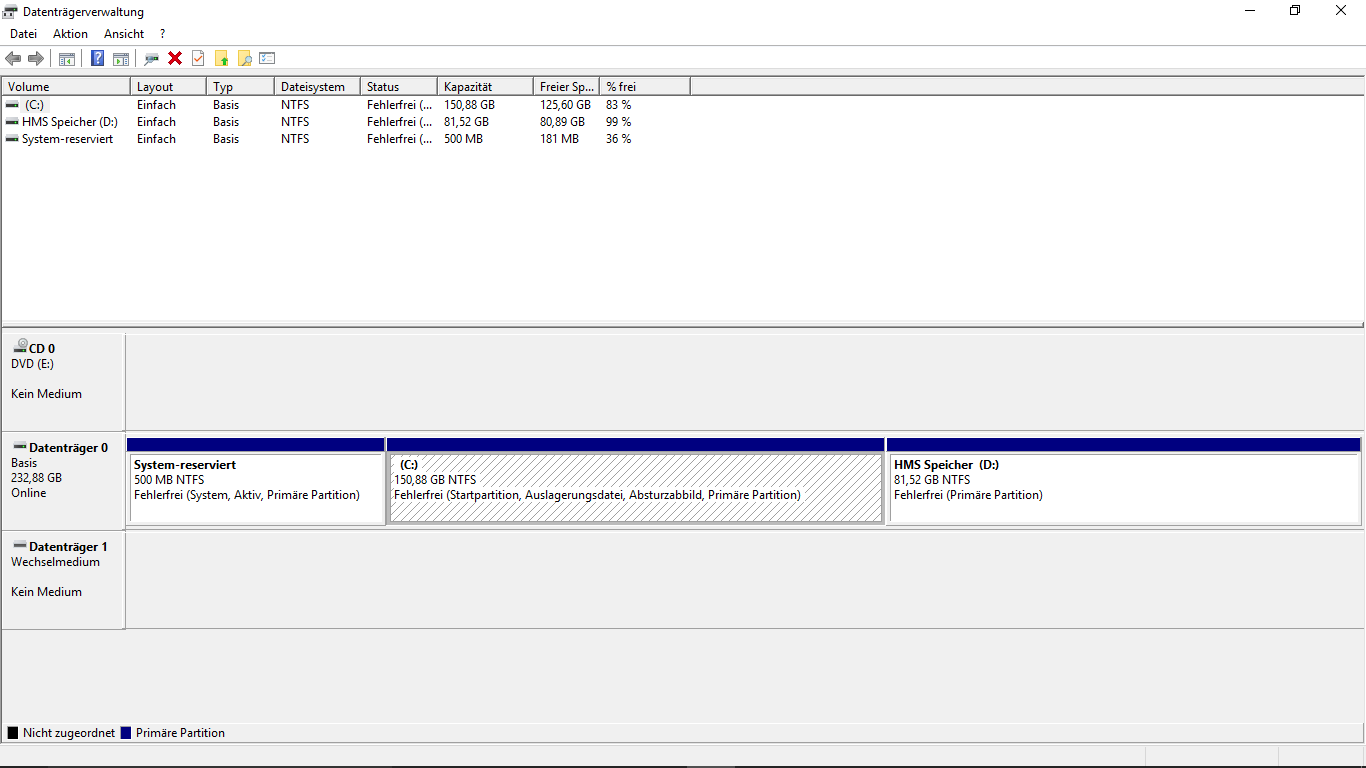

Ansonsten hättest du im MBR Modus eine 500 oder 550 MB Systemreserviert für die Bootdateien.
Uefi Screen kannst du hier sehen.
https://www.drwindows.de/windows-10...itionen-loeschen-formatieren.html#post1641812

Dark-Skynet84 schrieb:
...Ich habe doch schonmal geschrieben, das ich Windows in NTFS und MBR installiert habe...
Nein nichtmal das hast Du.
So wie in Deinem Screenshot angezeigt erzeugt kein Windows von sich aus dieses BIOS/MBR Partitionslayout.
Wie es korrekt aussehen müsste hab ich Dir in '#29 gezeigt.
Naja vergebene Mühe.
