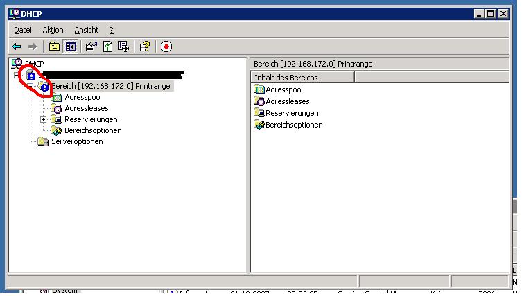

ich kenne das blaue, welches heißt, dass keine weiteren adressen mehr zur verfügung stehn.
ICh habe hier jetzt nen weiteren DHCP aufgesetzt. der läuft auch sowweit gut, allerdings hat der Bereich (nicht der server) ein Ausrufezeichen in einem gelben Dreieck im Icon. Nach googlen und MS-FAQ konnte ich allerdings keine aussage dazu finden.
KAnn da jemand was sagen?

ne, ich meine im DHCP Snap in. pass auf, ich mache bild :D
1. Bild:
Ist mir schon bekannt.
Heißt: Die IP-Range hat keine weiteren IPs zu Verteilung mehr. Alle IPs sind vergeben.
Ist soweit ok, da so geplant.

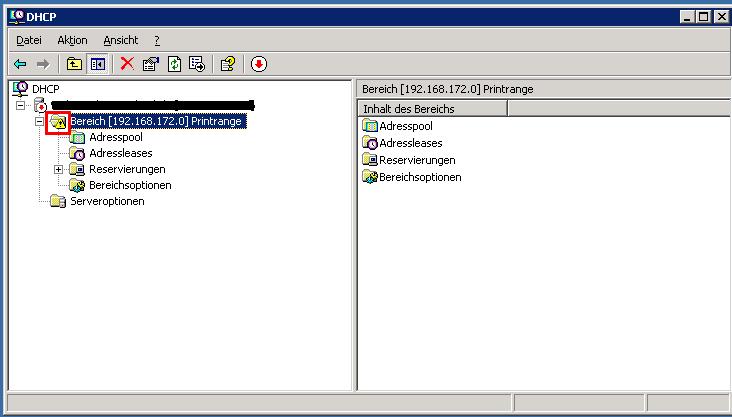

2. Bild:
kenne ich so nicht. Was hat das gelbe Ausrufezeichen zu bedeuten?
bestenfalls sieht es immer so aus wie der server auf dem 2. Bild. Also der grüne Pfeil.

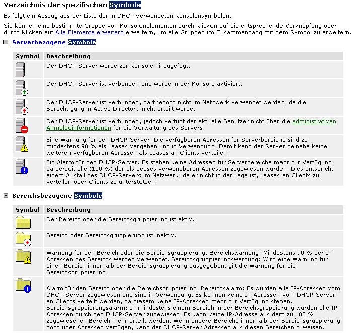

Zu den Symbolen (siehe Anhang).
Aus der Online-Hilfe meines DHCP-Server 2003.
edit: Bild ersetzt

:eek: wo hast du das her?
Bin ich so blind...
sorry.
dass das dann doch so banal is... ich hab mir schon gedanken gemacht... und dann sowas...

Ich habe mal das Bild ersetzt. Jetzt sind die Ordner-Symbole (wie in deinem Bild) mit zu sehen.
In der Ereignisanzeige dürfte auch was zu lesen sein.
Die Hilfe öffnet sich mit F1. ;)
ich weiß wie sich die Hilfe öffnet :freak: ICh hatte sie auch schon auf, aber wie ich schon schrieb, bin ich offenbar blind. ICh hab die Symbolerklärung nicht gefunden. mittlerweile hab ichs gefunden :D

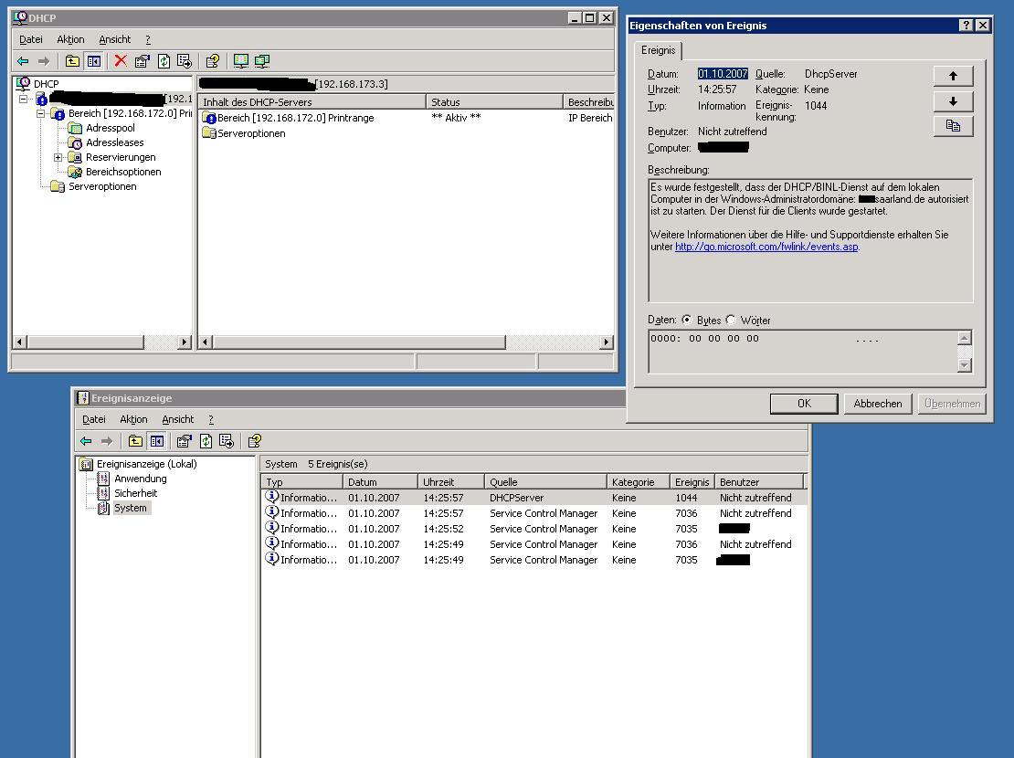

(siehe Bild)
die 4 unteren Meldungen waren lediglich wegen des neustarts des DHCP dienstes, die oberste siehts du im bild.
Wirf heute zum Feierabend oder morgen im Laufe des Tages noch mal einen Blick rein.
Vllt. sind dann entspr. Einträge zu finden.
Beim DHCP hast du die Protokollierung aktiviert und in der Ereignisanzeige keine Anzeigefilter gesetzt ?
hmm, ja kann natürlich sein.
ja, protokollierung aktive, keine filter...
ich kcuk später nochmal rein und geb morgen bescheid.
Schon mal nachgesehen ?
ok. er bringt tatsächlich ne meldung, aber der hat da wohl so ein poll intervall. Er bringt die statusmeldung der verfügbaren Adressen alle stunde. unabhängig von events, zb dienst start oder sobald eine weitere gezogen wurde oder so. daher war das gestern wohl nicht da.
