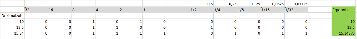

Es ist eigentlich ganz einfach. Bei IEEE754 Fließkommazahlen mit doppelter Genauigkeit ist die Mantisse z.B. 52 Bit groß.DeepComputer schrieb:Irgendwie so hat er es uns vorgerechnet und das hätte ich gerne verstanden.
252 = 4.503.599.627.370.496
1 / 4.503.599.627.370.496 = 2,22*10-16
Das ist der kleinste Unterschied zwischen zwei Werten, der ohne einen Exponenten repräsentiert werden kann. Bei großen Zahlen muss dieser Wert mit dem Exponenten multipliziert werden, und der Rundungsfehler kann dann deutlich größer werden. Bei einem Wert in der Größenordnung von 1000000 ist die Auflösung entsprechend nur noch 2,22*10-10
Ich fand es sehr einleuchtend mir vorzustellen, dass die 52 Bit der Mantisse ja fix sind, aber bei großen Zahlen werden die ganzen Vorkommastellen ja mit rein geschoben in die Mantisse. Also bei einer Zahl mit 51 (Bit-)Stellen vor dem Komma bleibt nur noch ein Bit für die Nachkommastellen übrig.Nolag schrieb:Das ist der kleinste Unterschied zwischen zwei Werten, der ohne einen Exponenten repräsentiert werden kann. Bei großen Zahlen muss dieser Wert mit dem Exponenten multipliziert werden, und der Rundungsfehler kann dann deutlich größer werden.
Beide Effekte spielen eine Rolle. In jedem Zahlensystem gibt es viele Zahlen, die sich nicht endlich darstellen lassen, z.B. 1/3 = 0,333....Andi_bz schrieb:Ist es nicht, weil der PC die Nummer binär abspeichert und so eine Ungenauigkeit entsteht?
Das sind aber im Dezimalsystem andere Zahlen als im Binärsystem. 1/10 = 0,1 lässt sich binär nicht endlich darstellen. Die IEEE754 Problematik kommt noch oben drauf.
