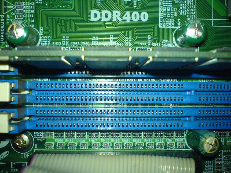

ich will immernoch bilder von deinen elkos sehen...

da is bild aber relatiev schlecht!

lol im gegensatz zu meinem sieht deins fast wie neu aus ^^
meins geht läuft aber noch stabil ^^
also kann ich ihm noch trauen? und des vereggt net in de nexte tage?
Hier stand ein überflüssiges Zitat.
also ohne mich 100%tig festzulegen würd ich sagen das funzt weiter, hab schon viel schlimmeres gesehen. Vieleicht solltest du nur öfter skontrollieren obs schlimmer wird

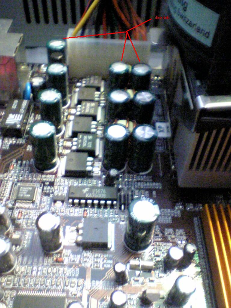

So sieht es aus. Die Kondensatoren sorgen für die entsprechenden Komponenten für eine "saubere" Spannung. Bei einem Kumpel lief das Mainboard nach 2 Jahren instabil, ein genauer Blick verriet das einige Kondensatoren aufgeplatzt waren. Siehe Anhang.
