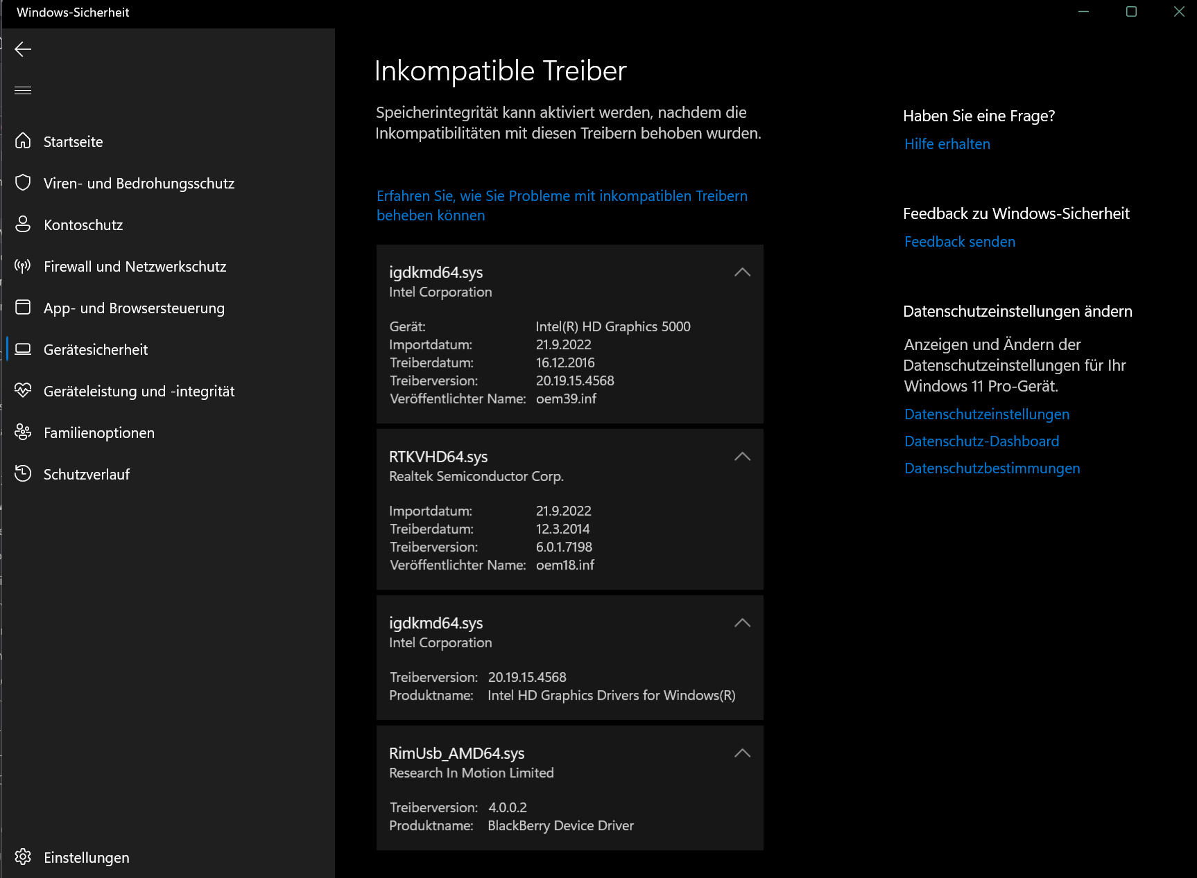

Hallo!
Habe Problem, dass ich leider nicht lösen kann. Habe Windows11 neu
Aufgesetzt, weil ich mir auch neuen Scanner zugelegt habe. Ich kann
einfach nicht Intergität bei Windows Sichherheit nicht Aktivieren.
Nach Versuch Button auf Ein zu stellen, wurde gesagt Speicher
Intergrität kann nicht Aktiviert werden. Beseitigen Sie alle
Inkompatiblitäten mit Ihren Treibern. Habe SFC/scan durch-
geführt. Keine Fehler gefunden. Danach im Gerätemanager,
alle Treiber auf neustem Stand. Auch keine alten Treiber
gefunden, die ich entfernen könnte.

Rentner1953 schrieb:
Beseitigen Sie alle Inkompatibilitäten mit Ihren Treibern.
Inkompatible Treiber sollten angegeben werden:
fehler bei Microsoft also warten.
Nicht bei inkompatiblen Treibern, diese müssen ersetzt oder entfernt werden, um die Speicherintegrität zu aktivieren.
Aktivieren der Speicherintegrität | Microsoft Learn
Das andere ist der “Schutz durch lokale Sicherheitsautorität”
“Schutz durch lokalen Sicherheit Autorität” – Probleme durch die KB5007651 in Windows 11 22H2 [3. Update 17.05.2023]
Microsoft bekommt diesen Fehler nicht in den Griff. Mit dem Update vom 18.04 (siehe darüber) wurden neue Probleme gefunden. Daher wird dieses Update (KB5007651 1.0.2303.27001) nicht weiter verteilt.

Hallo!
Melde mich noch einmal, um hilfe von euch zu bekommen. Habe jetzt
Liste von 13 inkompatiblen Treiber, sollte ich Sie namentlich hier
hereinsetzen. Wie ist nun die weitere vorgehensweise?

unschuldige frage:
"was hardware"?
ok, intel igp ist HD5000, was bedeutet haswell, was bedeutet zehn jahre alt...
was weiter bedeutet:
win11 wird nicht offiziell unterstützt.
ergo solltest du ned hoffen, daß es für eine eine dekade akte hardware kompatible treiber für das allerneueste windows-gimmick gibt, und nein, die werden auch ned kommen.
schuster bleib bei deinen leisten.
deine hardware ist zu alt, nicht unterstützt.
begnüg dich damit, daß das 11er grundsätzlich läuft. so lange das m$ halt zuläßt.
aber klar wirst weiter darauf stoßen: je neuer die gimmicks, desto eher wirst du an die veraltete hardware und damit treiber laufen.
