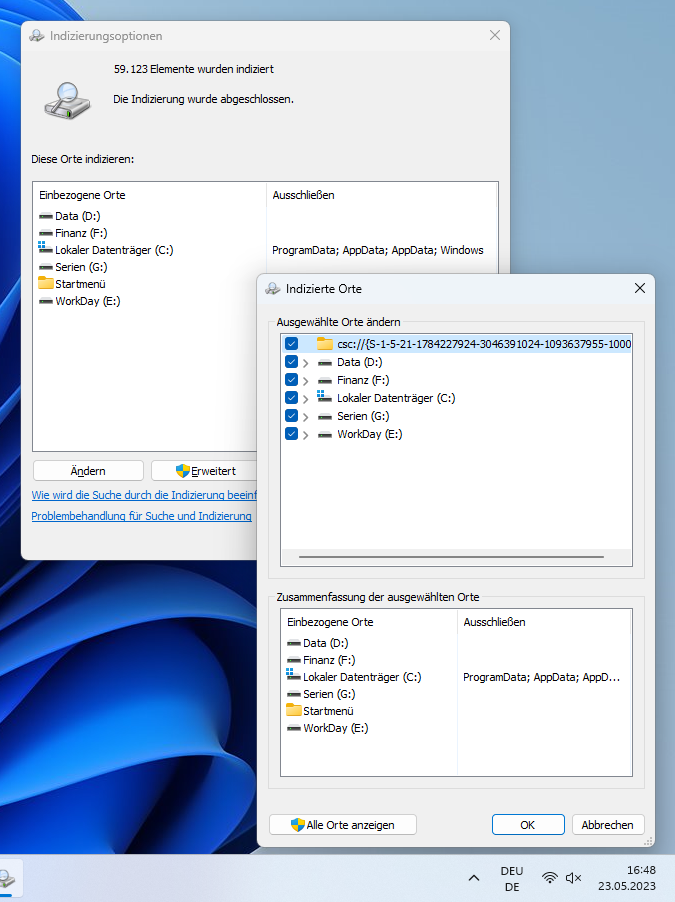

Da du 2 NVME SSD hast, hast du schon mal deine Laufwerke indizieren lassen? So dass alle Laufwerke eingebunden sind.
Da ich nicht mit Onedrive und Dropboxit arbeite, weiß ich nicht, ob die sich auch einbinden lassen.
Die Indizierung dient dazu, damit ich daten schneller in der Suche (instant) finden kann? Oder hat das noch andere Effekte? Habe ich noch nicht drüber laufen lassen! Werde ich gleich ausprobieren! DANKE
EDIT:
die beiden NVMEs in meine Laptop waren nicht indiziert. Habe ich jetzt aktiviert! Das Netzlaufwerk ist nicht in der Liste - kann es also nicht indizieren..... Werde berichten, wenn es geholfen hat!
