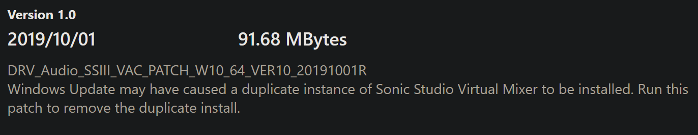

Sonic Studio finden Sie auf der offiziellen ASUS Seite für Ihr Gerät.
Windows Update may have caused a duplicate instance of Sonic Studio Virtual Mixer to be installed.
Dann den Patch installieren ...
Run this patch to remove the duplicate install.

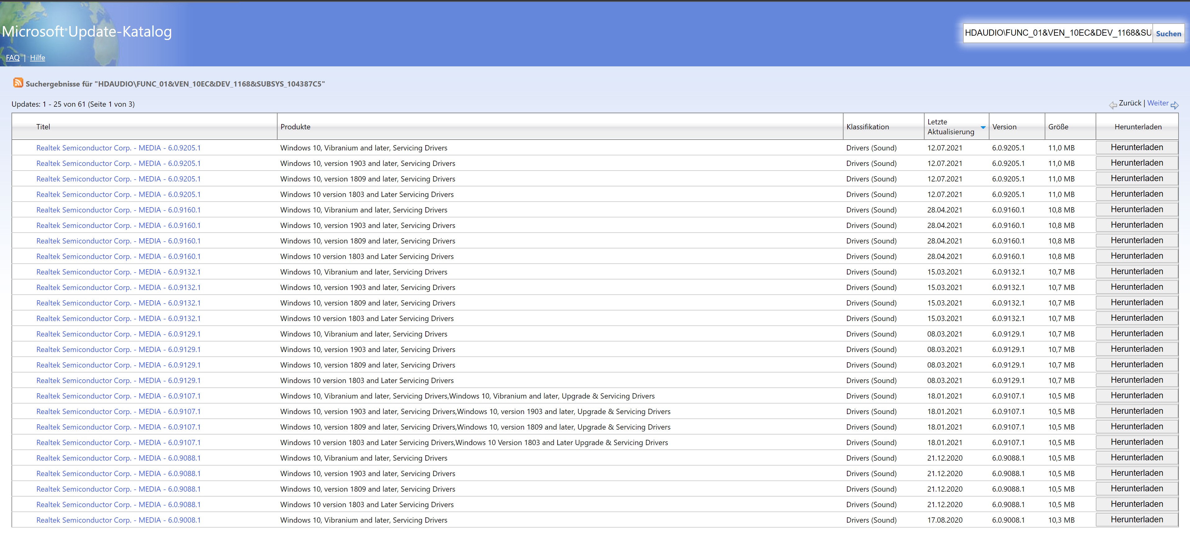

hierzu noch folgender Tipp: man geht auf Windows Update Katalog, sucht nach der Device ID und sortiert die Ergebnisse nach Datum. Für Deinen Realtek-Codec gibt es z.B. einen Treiber vom Juli 2021, also recht aktuell.
https://www.catalog.update.microsoft.com/
HDAUDIO\FUNC_01&VEN_10EC&DEV_1168&SUBSYS_104387C5

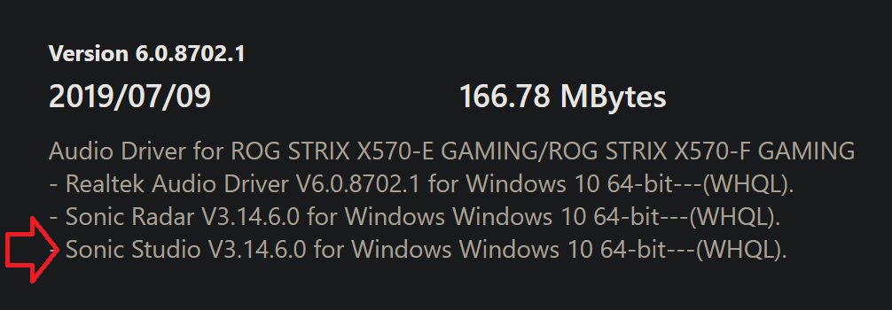

Vor einer Aktualisierung des Realtek Treibers, sollte als erstes der Treiber mit den Suites (+Sonic Studio u.dgl. siehe oben Version 6.0.8702.1) installiert werden, erst danach eine Aktualisierung des reinen Realtek Treibers durchführen!
Windows Update beinhaltet nur den Generic Realtek stand allone Treiber.
Mit dem folgenden, wird anschließend u.a. das Sonic Studio gefixt ...
Realtek Audio Driver V6.0.9088.1 For Windows 10 64-bit.
danke, das wusste ich eben nicht!
Wollte gerade den aktuellsten von Juli (meiner ist übriges der von April), aber lässt mein Firefox nicht und diesen Fall hatte ich noch nie, als bin jetzt sehr skeptisch, was die Quelle anbelangt. Folgendes passiert im Firefox: Er ladet es nicht herunter sondern eine rote Fehlermeldung kommt: " Datei nicht heruntergeladen: Mögliches Sicherheitsrisiko" Es kommt also diese Fehlermeldung und er ladet es nicht mal runter... und nun?
dieses Verhalten kannte ich bislang nur von Chrome. Anscheinend halten die Browser eine .cab-Datei für gefährlich. Ich muss immer Rechtsklick -> Link speichern unter machen und dann noch bestätigen, dass ich die Datei behalten will.
