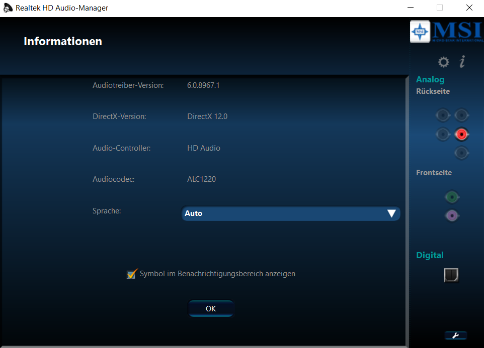

Auf meinem MSI System ist der Realtek Audio ALC 1220 Nahimic verbaut. Mit dem derzeitigen Realtek Universaltreiber 6.0.8967.1 wird der Sound bei mir aktuell mit dem Realtek Manager zur vollen Zufriedenheit und ohne Probleme genutzt.

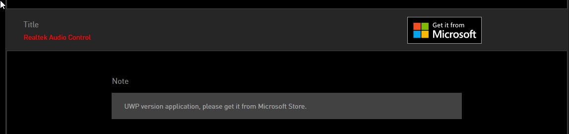

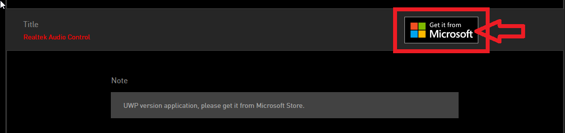

So ein Quatsch. Wenn der UAD Treiber von der MSI Seite installiert wird, kommt das Control Panel doch nicht automatisch auf den Rechner. Man muss es sich manuell im Microsoft Store besorgen und installieren!
Die App funktioniert allerdings nur, wenn zuvor der Realtek UAD Treiber von der MSI Seite installiert wurde!
@o0Julia0o: Auf deiner oben geposteten Support Seite für das Control Panel ist der direkte Link verborgen. Dieser Link bringt dich unvermittelt zur Realtek Control App. Einfach dann auf die "Get it from Microsoft" Grafik klicken und installieren.

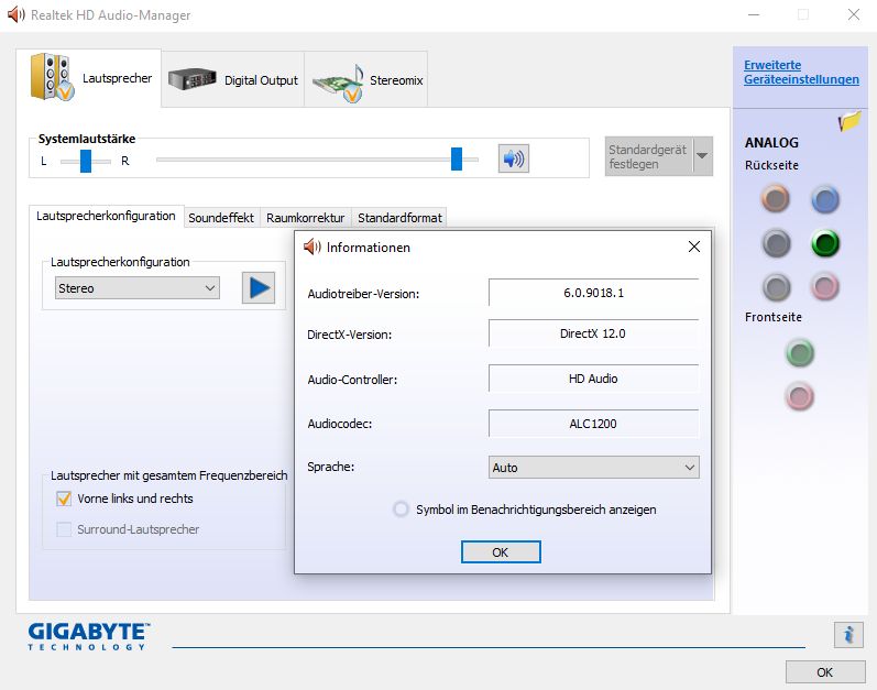

Auf Station Drivers gibt es noch aktuellere Treiber (8988.1 und 9018.1) in entsprechender Dateigröße.
Was ist davon zu halten? Welche Version ist Deine Empfehlung? In meinem Fall für einen ALC1200

Dann muss ich mich bei dir bedanken, dass du einen aktuelleren Realtek HDA Treiber gefunden hast.

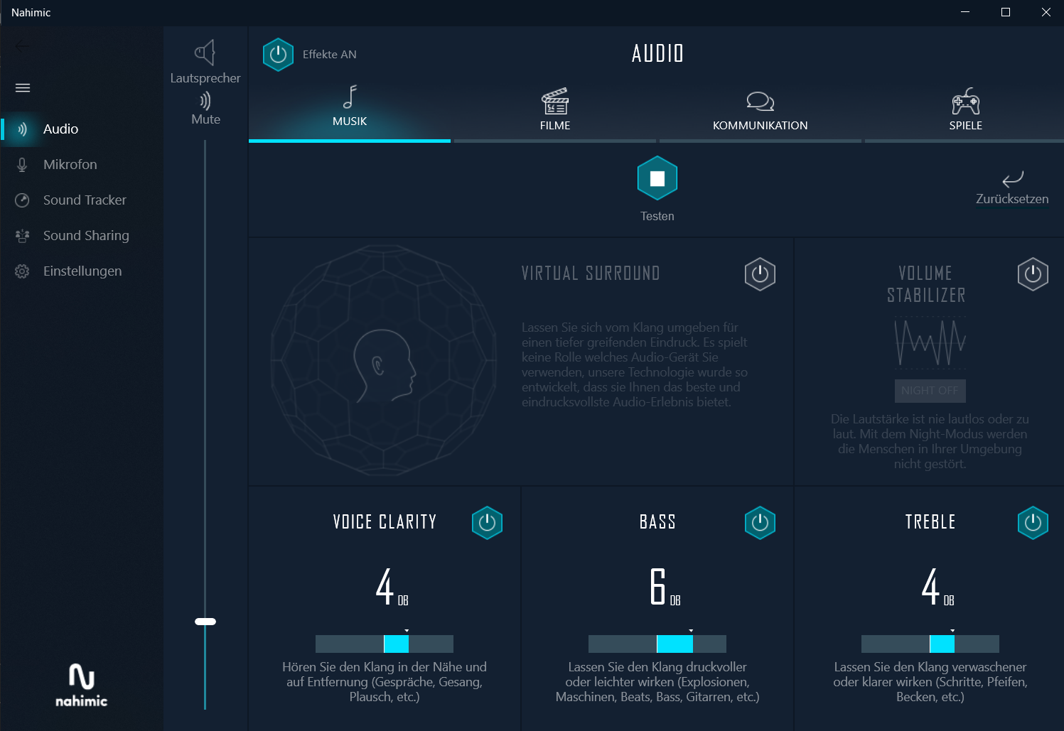

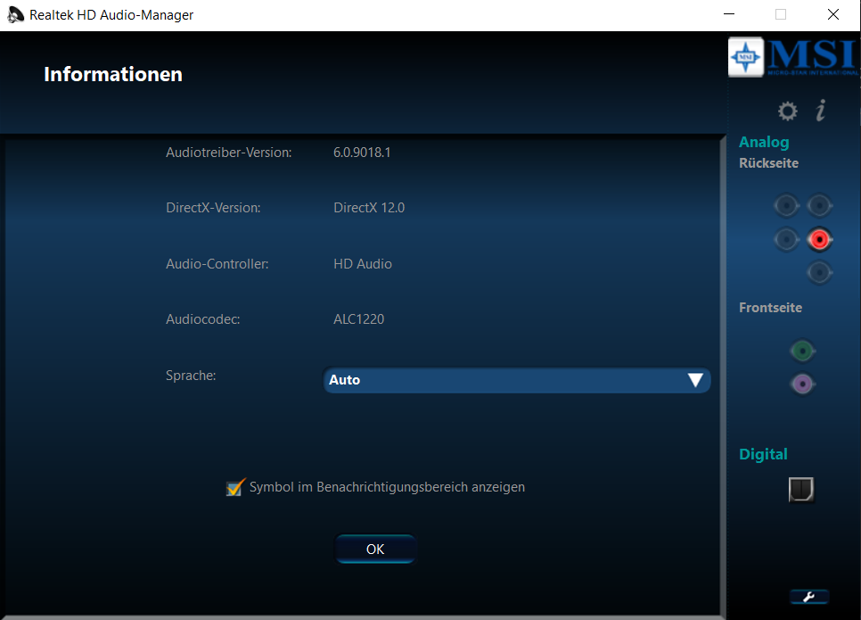

Der 6.0.9018.1 funktioniert auf den ersten Eindruck wie meine Vorgänger. Auch der Stereomix läßt sich problemlos aktivieren und auch meine Nahimic App (da ich einen ALC1220 Nahimic Chip von Realtek habe) funktioniert weiterhin einwandfrei. Also alles TOP!
Dann verlinken wir doch mal den Treiber. Der Realtek HDA 6.0.9018.1 ist hier zu finden >>>
Ist im übrigen diesmal eine ZIP Datei. Entpacken und die Setup.exe ausführen ...
  • Für die Realtek Chipsätze:
    ALC1220, ALC1150, ALC880, ALC882, ALC883, ALC885, ALC886, ALC887, ALC888, ALC889, ALC892, ALC898, ALC899, ALC861VD, ALC867, ALC900, ALC600, ALC6, , ALC680 ALC221, ALC231, ALC233, ALC235, ALC255, ALC260, ALC262, ALC267, ALC268, ALC269, ALC270, ALC272, ALC273, ALC275, ALC276, ALC280, ALC282, ALC, 28C, ALC2 ALC383n ...

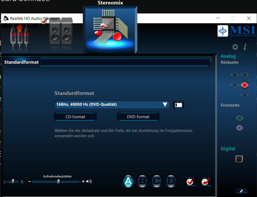

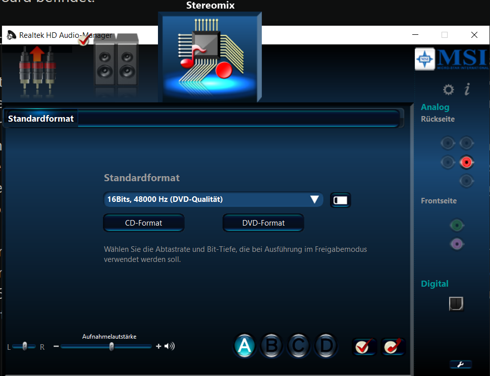

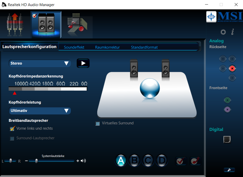

Bei mir sieht die Sache da so aus:
Update: Stereomix aktiviert :)
Reaktionen: TechFA und Schildkröte09
Den "Stereomix" hast du noch nicht aktiviert.
Unter Windows Einstellungen > Sound > Audiogeräte verwalten kann der Stereomix aktiviert werden. Mit diesem ist es möglich, alle abgefangenen Töne an Anwendungen weiterzugeben ... wie bei der Soundblasterkarte die Schnittstelle "What u hear" ist. Die Schnittstelle "Stereomix" kann dann in Anwendungen gezielt ausgewählt werden.
Viele Grüße
Reaktionen: Dr@gonXP
Vielen Dank, habe es aktiviert und das Bild aktualisiert :D

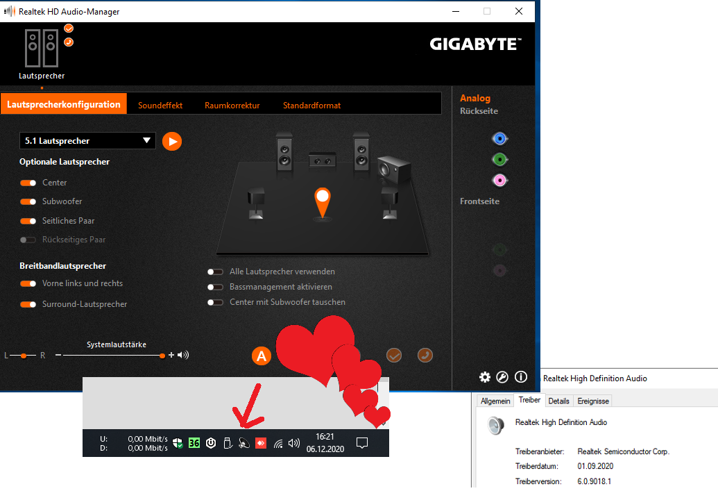

Danke Schildkröte09💗💗 für deine Hilfe, Monatelang ging meine 5.1 Anlage nicht richtig, nur weil der Realtek HD Sound Manager fehlte. Selbst wenn der Realtek Treiber installiert ist, was Windows 10 zum Einstellen anbietet ist total Nutzlos, machte mich richtig aggressiv der Rotz und die Stundenlange sucherei im Netz erst! Kein Workaround funtzte bei mir, der RAVCpl64.exe war zwar immer da aber ließ sich nicht Starten, bin bald irre geworden hier.
Dank dir geht jetzt der Sound Manager wieder! Drei Clicks und schon läuft alles wie früher, klasse!!
mfg
Love Realtek Soundmanager, Hate Windows 10 Crapmanager!
