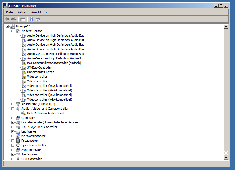

Hey Leute,
ich habe hier einen Windows 7 PC mit mehreren Grafikkarten.
Ich hatte Catalyst 15.7.1 installiert, habe das mit DDU runtergworfen und anschließend über den Gerätemanager Catalyst 14.4 installiert.
Dann habe ich 14.4 mit DDU runtergeworfen und wieder 15.7.1 installiert.
Dann habe ich 15.7.1 runtergeworfen und wollte wieder 14.4 installieren (alles genau so gemacht wie beim 1. mal)
Aber jetzt werden die Grafikkarten im Gerätemanager nicht angezeigt - und man kann den Treiber nur über den Gerätemanager installieren.
Irgendjemand eine Ahnung wie ich das wieder hinbekomme?
Bau die Graka aus - runterfahren - rauffahren - Treiber deinstallieren - runterfahren - Graka rein - rauffahren - Treiber drauf - fertig - sollte funzen mMn.
Die Treiber sind schon alle deinstalliert mit DDU.
Normal sollten da im Gerätemanager jetzt 4 VGA Grafikkarten angezeigt werden.
Und über die installiert man dann den 14.4 Treiber.
Neu gestartet habe ich auch schon.
Aber ich glaube ich habe es schon.

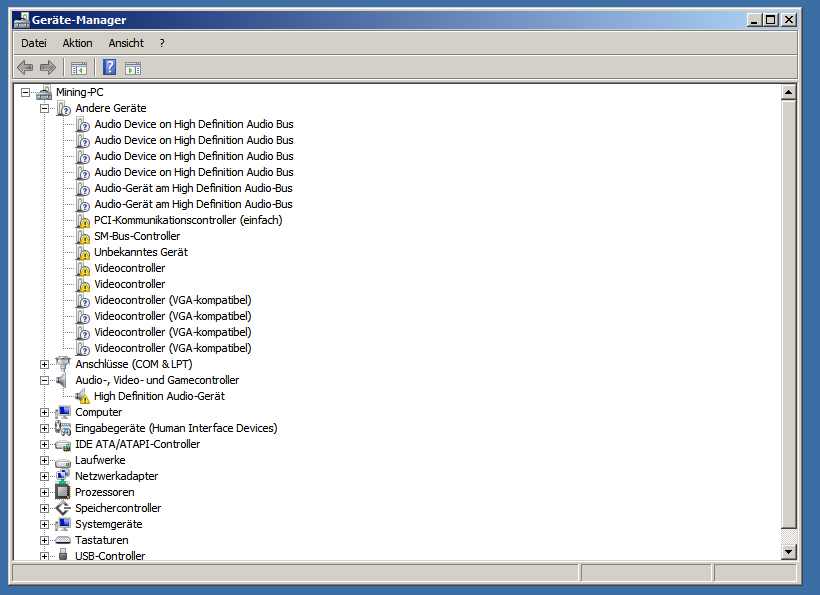

Ich habe den 14.4 er Treiber auf die "Videocontroller VGA-kompatibel" installiert - und für jeden Controller dem ich einen Treiber verpasse wird dann eine Grafikkarte angezeigt.
Es werden 4 controller angezeigt - und zufällig ist das auch die Anzahl meiner GPU's.
Mal sehen ob es so funktioniert.
